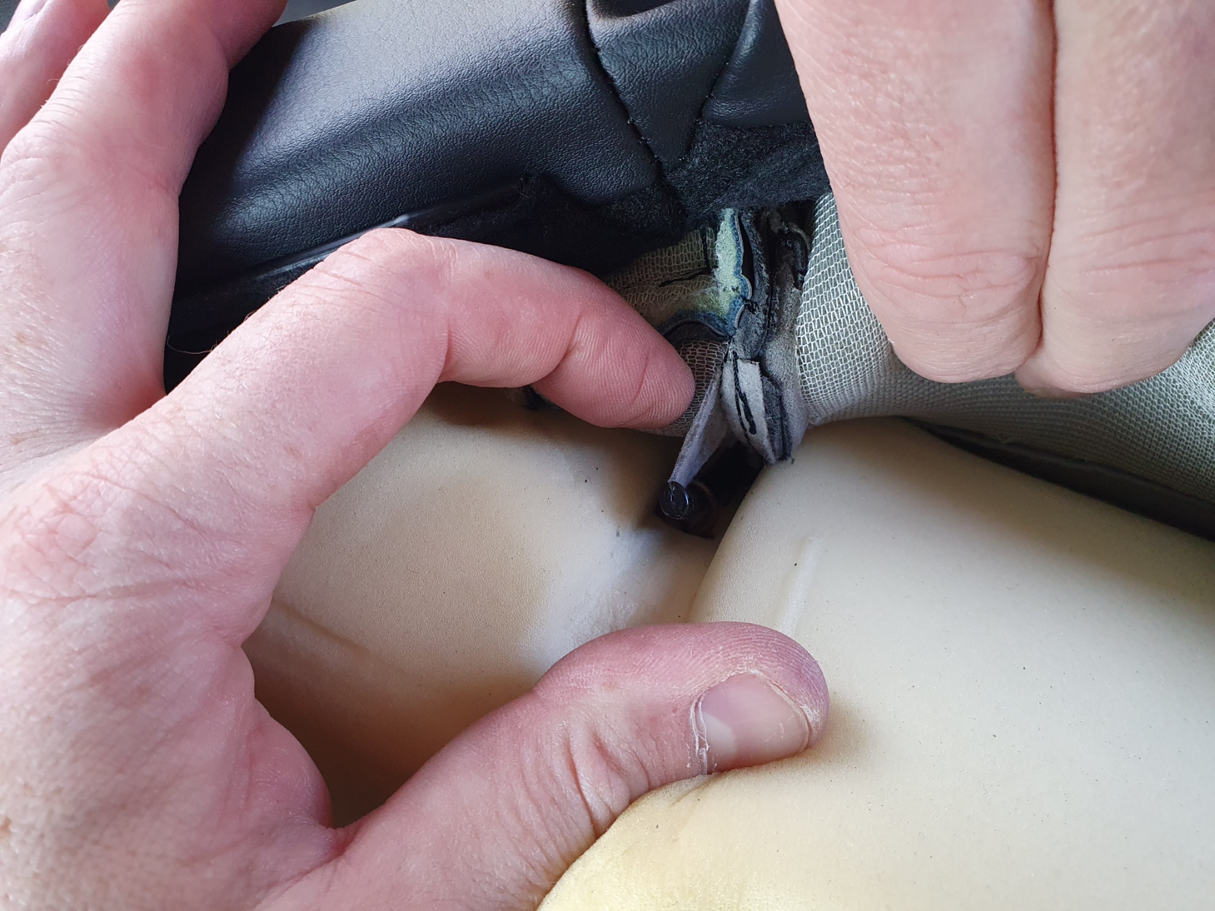

No i nadszedł czas na kolejny mod – na pokładzie znalazło się grzanie <dupa> na tylnej kanapie <serduszka> Ponieważ w oryginale nie posiadałem grzania czterech liter dla tylnych pasażerów, a mój syn ciągle walczył z żoną o przednie siedzenie hahaha hahaha postanowiłem załagodzić sytuację i cosik z tym fantem zrobić. Kupiłem uniwersalne maty grzewcze; o dziwo przyszły całkiem dobrej jakości (jak na 1szy rzut oka).
Zawsze przydałaby się druga para rąk, aby robota szła szybciej, tak więc znów nie obyło się bez pomocy Wojciecha <spoko>
Plan był taki, że przełączniki grzania <dupa> mają znajdować się z tyłu tunelu środkowego i główne podłączenie prądowe bierzemy z zapalniczki w podłokietniku.
Zaczęliśmy od rozebrania tylnej kanapy. Odczepiliśmy maskownicę tapicerowaną za tylną kanapą – 7 plastikowych kołeczków łatwo się poddało – był dostęp do tyłu kanapy, a dokładnie do metalowego uchwytu trzymającego kanapę na miejscu (mniej wiecej na środku kanapy taka metalowa sprzączka, którą trzeba nieco podnieść do góry by zwolnić zaczep). Potem 2 uchwyty z przodu kanapy – odchylamy i kanapa łatwo wędruje do góry; nie trzeba wyciągać całego siedzenia – to zbyteczne :)
Podnosimy kanapę do góry i odcinamy metalowe uchwyty poszycia
Nie zapominamy wyjąć wszystkich metalowych pozostałości po spinkach, bo można zrobić sobie niemałe kuku <nie powiem>
Kolejnym krokiem jest usunięcie spinek w siedzisku. Każde posiada 12 spinek po środku siedziska ( 3 zagłębienia po 4 spinki w każdym oraz po 4 spinki z prawej i 4 z lewej strony siedziska. Nie trzeba usuwać wszystkich – im mniej tym lepiej, gdyż pozostaje więcej oyginalnych mocowań co pozwala zachować kształt samego siedziska.
My zastosowaliśmy następującą metodę: usunęliśmy 2 spinki siedziska od strony drzwi (zewnętrzne) aby odciągnąć materiał...
1 spinkę od środka siedziska... oraz 8 spinek z rowków...
Pozostawiliśmy 4 spinki siedziska najbliżej końcowej krawędzi siedzenia dla zachowania oryginalnego wyglądu, a dostęp do włożenia maty jest wciąż idealny :)
Przygotowaliśmy maty – odkleiliśmy część taśmy klejącej na końcach...
... i wsunęliśmy je pod tapicerkę doklejając do gąbki siedziska przy samej linii ostatnich spinek...
Należy zrobiś to dokładnie i równomiernie rozłożyć maty na siedzisku – bez zagięć i podwinięć! Należy również pamiętać, aby rowki perforacyjne, gdzie pierwotnie było mocowanie spinkami, zostały zachowane (mamy przecież poprzeczne pręty mocujące tapicerkę, które trzeb schować), a maty grzewcze dokładnie pokrywały gąbkę siedzenia
Następnie przechodzimy do mocowania tapicerki. Zaczynamy również w określony sposób, aby jak najwierniej utrzymać kształt siedzenia. A więc 1szą mocujemy trytytkę (bo ich używamy zamiast metalowych spinek) od strony drzwi najgłębiej umiejscowioną: porządnie naciągamy materiał siedziska w kierunku drzwi i zaciskamy trytytkę. Jako kolejne idą trytytki od środka – druga linia – 4 sztuki zaciskane od skrajnych do środka siedziska. Potem idzie trytytka skrajna od środka kanapy, a jako ostatnia będzie ponownie skrajna trytytka od drzwi. To pozwoli porządnie naciągnąć materiał ponownie na gąbkę siedzenia.
