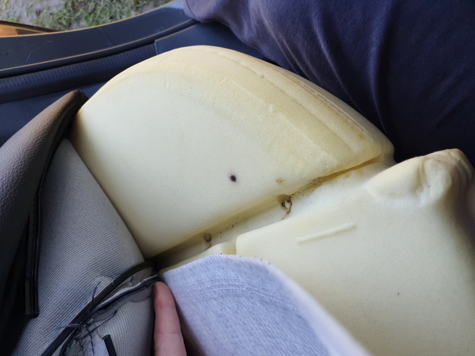

Kolejnym krokiem jest usunięcie spinek w siedzisku. Każde posiada 12 spinek po środku siedziska ( 3 zagłębienia po 4 spinki w każdym oraz po 4 spinki z prawej i 4 z lewej strony siedziska. Nie trzeba usuwać wszystkich – im mniej tym lepiej, gdyż pozostaje więcej oyginalnych mocowań co pozwala zachować kształt samego siedziska.
My zastosowaliśmy następującą metodę: usunęliśmy 2 spinki siedziska od strony drzwi (zewnętrzne) aby odciągnąć materiał...
1 spinkę od środka siedziska... oraz 8 spinek z rowków...
Pozostawiliśmy 4 spinki siedziska najbliżej końcowej krawędzi siedzenia dla zachowania oryginalnego wyglądu, a dostęp do włożenia maty jest wciąż idealny
Przygotowaliśmy maty – odkleiliśmy część taśmy klejącej na końcach...
... i wsunęliśmy je pod tapicerkę doklejając do gąbki siedziska przy samej linii ostatnich spinek...
Należy zrobiś to dokładnie i równomiernie rozłożyć maty na siedzisku – bez zagięć i podwinięć! Należy również pamiętać, aby rowki perforacyjne, gdzie pierwotnie było mocowanie spinkami, zostały zachowane (mamy przecież poprzeczne pręty mocujące tapicerkę, które trzeb schować), a maty grzewcze dokładnie pokrywały gąbkę siedzenia

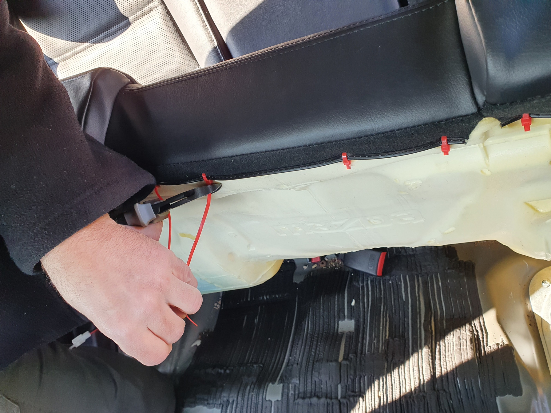

Następnie przechodzimy do mocowania tapicerki. Zaczynamy również w określony sposób, aby jak najwierniej utrzymać kształt siedzenia. A więc 1szą mocujemy trytytkę (bo ich używamy zamiast metalowych spinek) od strony drzwi najgłębiej umiejscowioną: porządnie naciągamy materiał siedziska w kierunku drzwi i zaciskamy trytytkę. Jako kolejne idą trytytki od środka – druga linia – 4 sztuki zaciskane od skrajnych do środka siedziska. Potem idzie trytytka skrajna od środka kanapy, a jako ostatnia będzie ponownie skrajna trytytka od drzwi. To pozwoli porządnie naciągnąć materiał ponownie na gąbkę siedzenia.
Kolejnym krokiem jest chowanie przewodu zasilającego maty.
Kabel znajduje się z przodu, więc trzeba nieco wydłubać gąbkę i przymocować przewód do pręta siedzenia od spodu.
Kolejnym krokiem jest mocowanie poszycia od spodu. Naciągamy materiał na gąbkę...
mocujemy trytytki...
i zaciągamy je, zaczynając od strony drzwi do środka...
nie zapominamy odcinać nadmiar trytytek, żeby nie wystawały albo nie przeszkadzały podczas siedzenia.

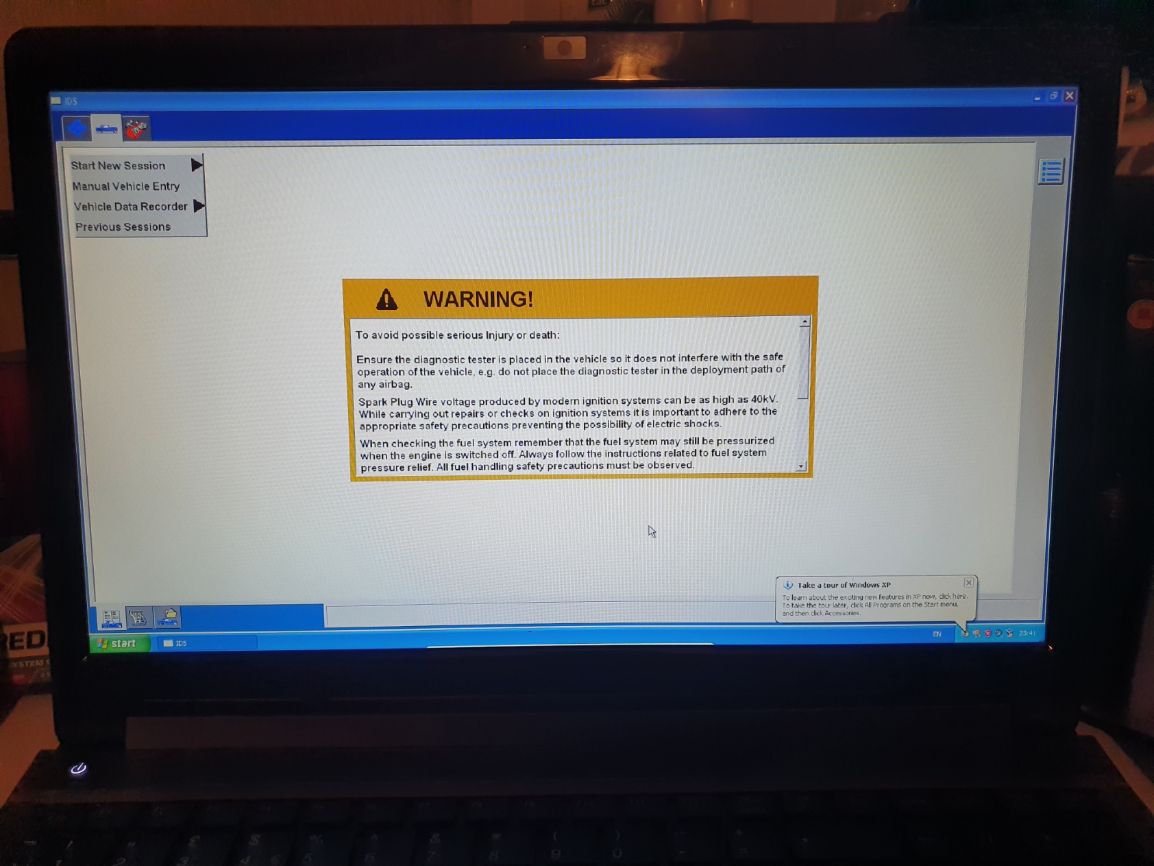

Dziś, po wielu bataliach technicznych, w końcu udało mi się odpalić mazdowskiego IDS-a
Wiele tutoriali i opisów przejżałem, wiele wody w Tamizie upłynęło i dziesiątki godzin spędzonych nad kompem minęło, zanim odpaliłem poczciwego IDS-a na Win XP Proffesional (zainstalowanym docelowo na virtualnej maszynie w ori systemie Win 10 na gamingowym lapie z 2019r... ) Ile to pier...lenia dla laika to się w łysej pale nie mieści
A na marginesie – wielkie podziękowania dla je...nych złodzieji z Alle-drogo, co pirackie @oryginalne@ płyty z Windowsem XP sprzedają za kosmiczne pieniądze. Takich sprzedawców powinni rozstrzeliwać na oczach tłumów
i wieszać za jajca na szafotach dla publiki ku przestrodze
Wielkie dzięki również dla kolegi Rafała (właściciela mazdy 6GH 2008) z pracy, który poświęcił swoje Win XP (działające!!) dla dobra wiekszego ogółu – masz u mnie dług wdzięczności kolego

Ten IDS to wogóle obsługiwał Twoje auto? Bo nie sądzę aby był oryginalny.
- Od: 14 cze 2006, 00:01
- Posty: 3330 (60/180)
- Skąd: UK - Worcs, PL - Rzeszow
- Auto: 1. Mazda CX60 KH PHEV
2. Mazda 3 BM Skyactiv-D
wszystkie wersje do gh włącznie – tak. Nie wiem tylko czy nowsze wersje też pójdą
