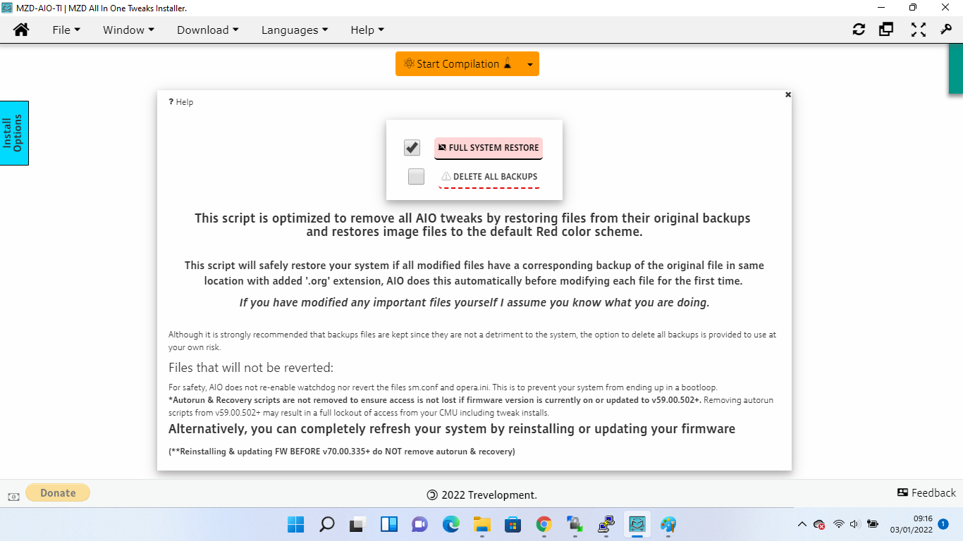

Postprzez beniu55 » 2 sty 2022, 15:35
Zacchcialo mi się zmian.
Zaznaczylem tak, teraz nie mogę wrócić do oryginalu <nauka>

Postprzez andrep » 2 sty 2022, 18:09
To zrób tak jak doradzałem , zajmie Ci to chwilkę <spoko>
Czy u Ciebie wyświetla się taka podpowiedź jak na screnie?

Postprzez beniu55 » 3 sty 2022, 09:01
Nie mam takiej informacji, ale nic nie ma na temat powrotu do oryginalu <płacze>

Postprzez krystiano » 3 sty 2022, 10:25
kolego@beniu55 zerknij tutaj, moze to
ewentualnie zaladuj ostatnia kompilacje zeby sprawdzic jakie modyfikacje wgrales i wtedy je odinstaluj

Postprzez andrep » 3 sty 2022, 11:01
Beniu55 a zrobiłeś tak jak doradzałem na poprzedniej stronie?

Postprzez beniu55 » 3 sty 2022, 19:13
Jeszcze nie , ale nic innego nie wymyślę niestety :(

Postprzez krystiano » 3 sty 2022, 19:25
Jak juz innego nie wymyslisz <oczy>
to zainstaluj soft na nowo i masz problem z glowy , tylko niecala godzinka
