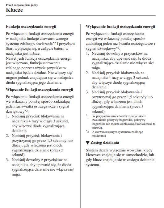

Czy jak naciskasz jakiś przycisk na pilocie, to lampka sygnalizacyjna (na obrazku oznaczona 1) się zapala? Jeżeli nie, to znaczy, że pilot jest wyłączony (co w sumie byłoby dziwne jeżeli sam go nie wyłączałeś <co?> ) i wystarczy go włączyć następującą procedurą.
1. Nacisnąć szybko 4x przycisk zamknięcia aż dioda się zapali na stałe.
2. Przytrzymać przycisk zamknięcia aż do zgaśnięcia diody.
Jeżeli to nie to, to sprawdziłbym w następnej kolejności bezpieczniki. Jeżeli tam wszystko gra, to czeka Cię pewnie wizyta w serwisie :P

Dziękuję za odpowiedzi. Jakiś "duch" włączył oszczędzanie energii w kluczyku (wyłączył kluczyk). Pomogła rada kolegi @worn. Później też znalazłem to opisane w instrukcji....
Dzięki wielkie za pomoc.

Jest to przedstawione wyżej jak to odblokować. Wsiadasz do auta, cztery razy klikasz przycisk zamknięcia samochodu (musisz dość szybko, chyba max 3 sekundy), a potem trzymasz ten sam przycisk przez 1,5-2 sekundy. Wtedy auto powinno włączyć dostęp bezkluczykowy dla danego kluczyka. Tylko nie wiem czy to pomoże na "gameboy'a", sam się zacząłem ostatnio zastanawiać.

Bo to jest instrukcja na uśpienie pilota (korzystam z tego na myjni i drugi kluczyk mam wyłączony), każdy inny pilot będzie działał normalnie z keyless, więc nie zabezpieczy to samochodu przed "gameboyem", a jedynie "walizką" z tym konkretnym pilotem.
Samochód przy tej procedurze może być wyłączony (nie wiem czy może być włączony).
