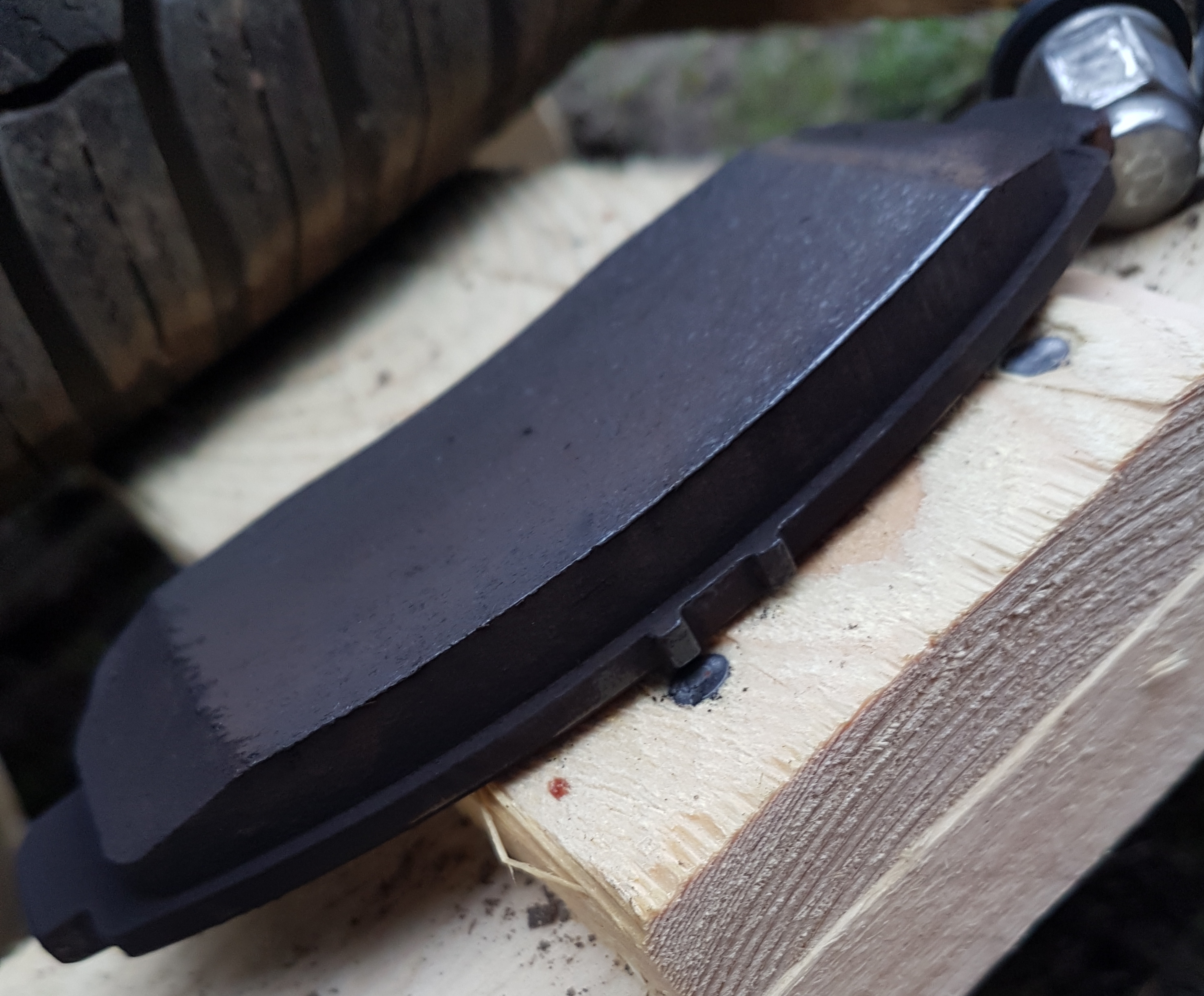

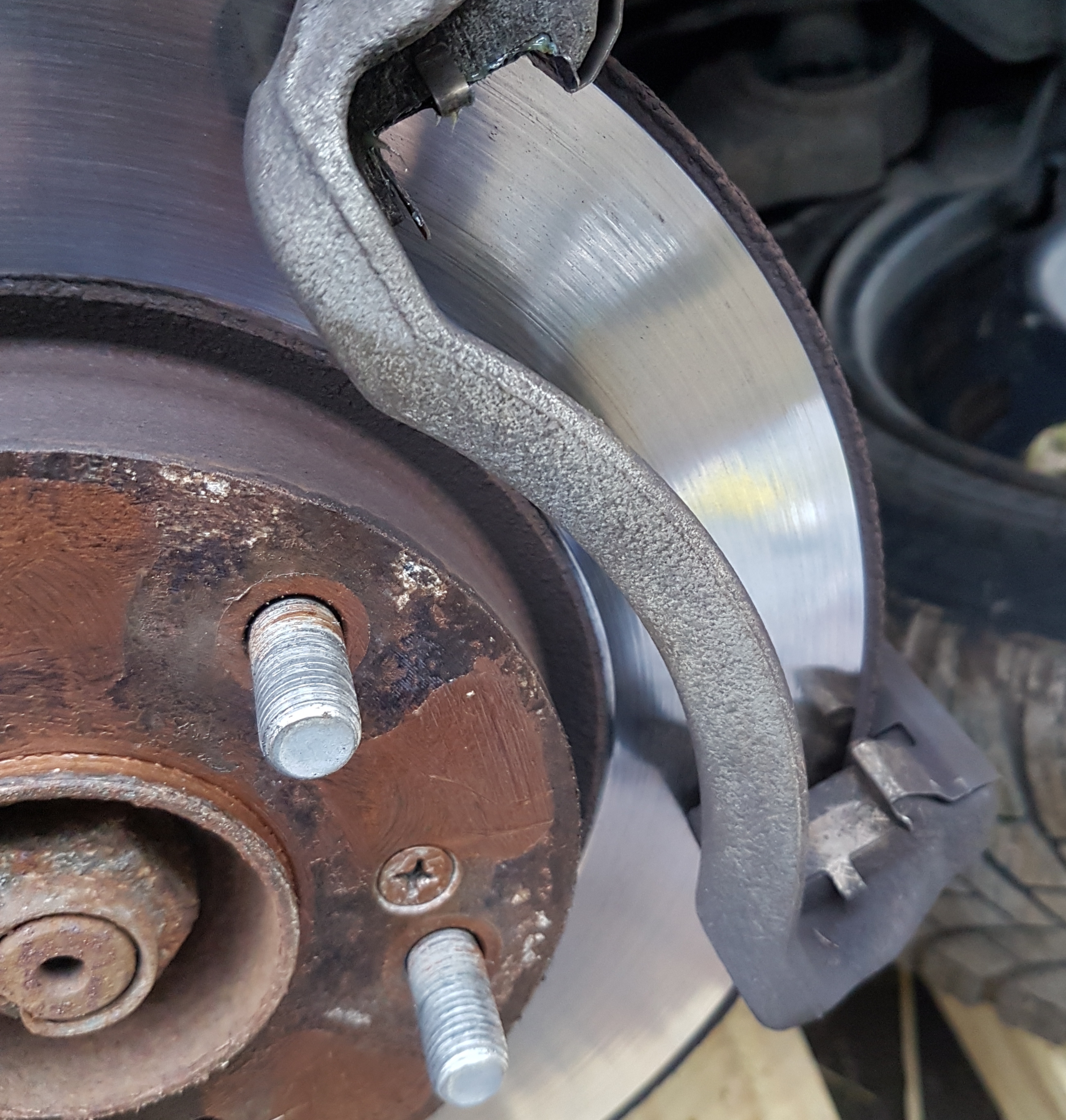

Przy okazji oczywiście zerknąłem do przednich zacisków – mazdy nauczyły mnie troski o sprawne działanie prowadnic i czystość blaszek i ślizgów po których pracują klocki.
Po wymianie na klocki brembo, pomimo zastosowania przez producenta supertechnologii przeciwdziałającym wibracjom, to w moim przypadku niestety, przy dohamowywaniu na małej prędkości często (prawie zawsze) były słyszalne delikatne piski.

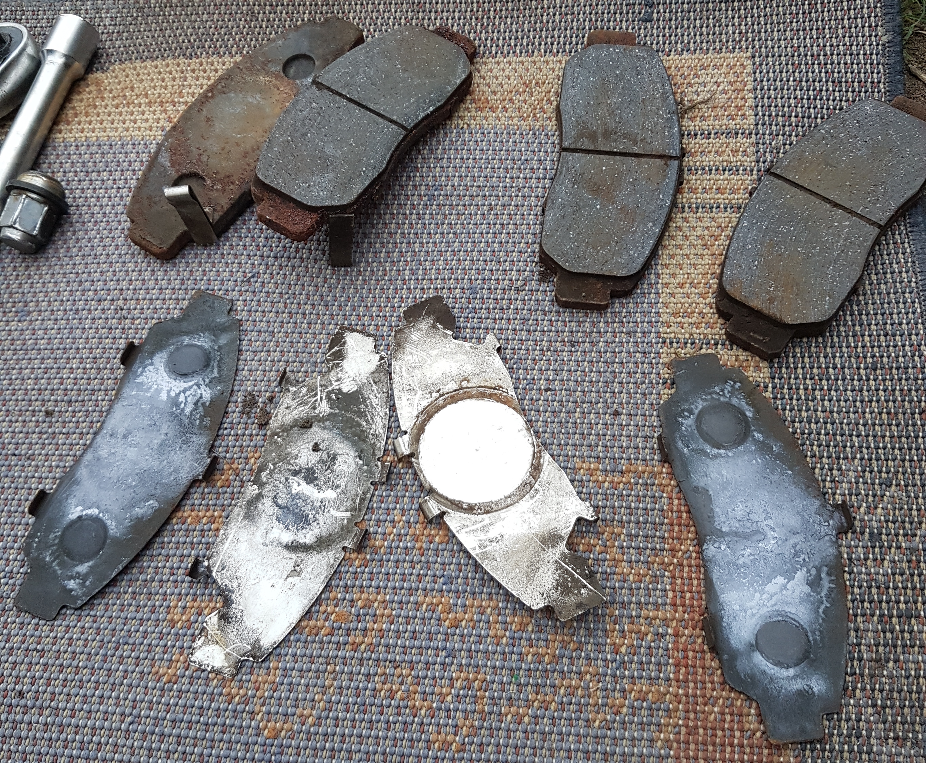

Honda w swoich zestawach dokładała dodatkowe blaszki antywibracyjne na tylnej części klocków, których ja wstawiając brembo nie zastosowałem.
Teraz korzystając z okazji sezonowej zmiany ogumienia naprawiłem swój błąd, odnalazłem zestaw starych klocków przednich uprzednio "skitranych " na czarną godzinę z których to zdemontowałem potrzebne elementy i po delikatnym dopasowaniu (Nie było P&P ze względu na różnice w budowie obrzeży klocków) wstawiłem z klockami na wyczyszczone i przesmarowane jarzma hamulcowe.
Jednak "stare " się przydały , a wyśmiewaliście mnie.. :>

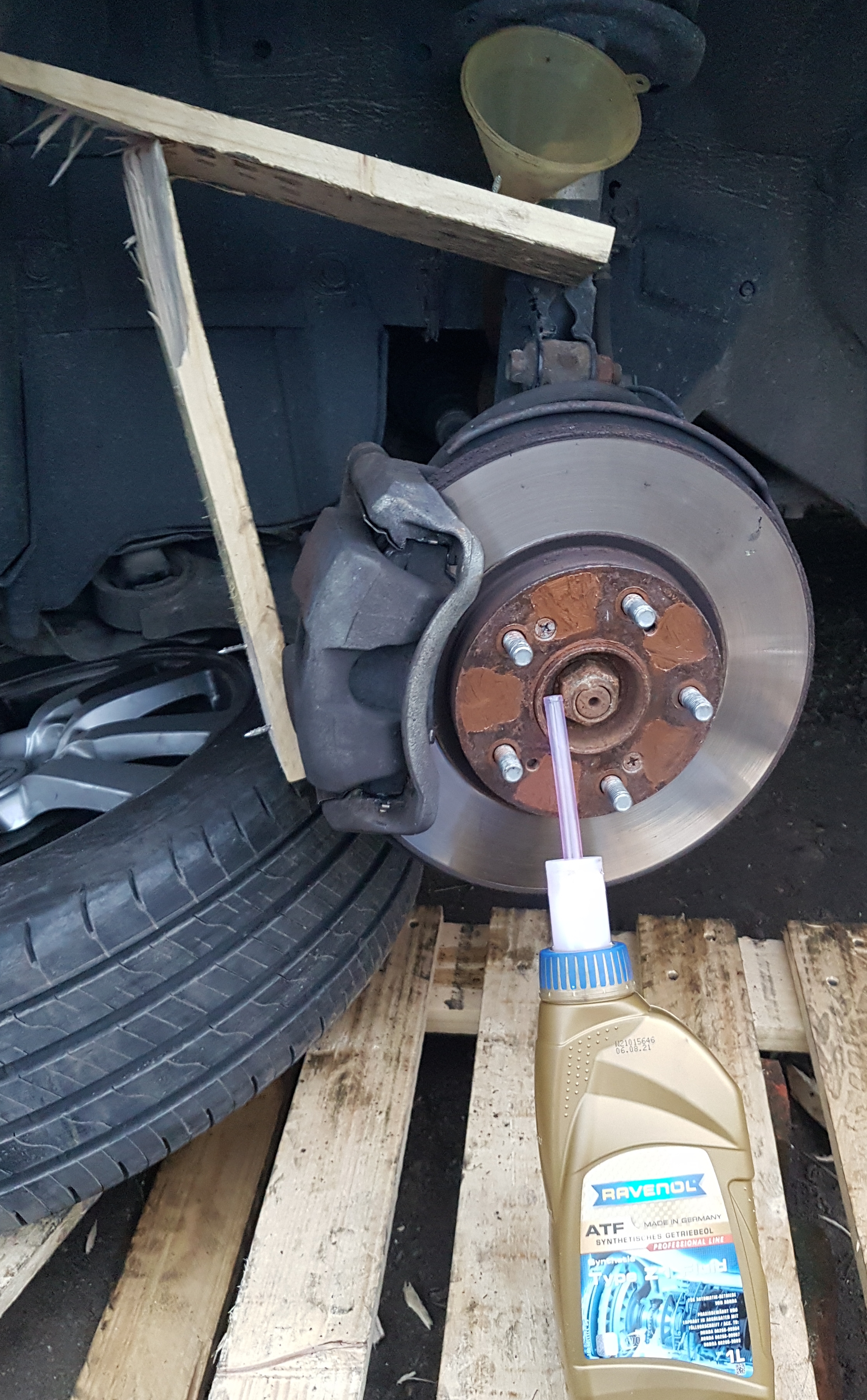

Zdecydowałem się również na kolejną wymianę oleju w skrzyni biegów.
Od poprzedniej przejechałem tylko 30tys km, można powiedzieć, że wyczyściłem i przepłukałem skrzynię biegów.
Na pewno to trybikom nie zaszkodziło, ale nie osiągnąłem tego co chciałem – skrzynia w civicu ma znany na forum hondy problem z wrzucaniem 2-ego biegu.
Bywa, że dwójka wchodzi z oporem, czasami zgrzytnie, czasem nie wejdzie i trzeba powtarzać.
Nie ma znaczenia, czy zmieniamy biegi "w górę" czy redukujemy przełożenia..
Nie było to bardzo częste, ale jednak potrafi się coś przyciąć czasami a z racji obniżenia się temperatury zewnętrznej sporadyczne latem przycinki bywały coraz bardziej irytujące.
Zobaczę, czy aktualny specyfik zmieni zachowanie skrzyni.
Wstępnie planowałem użyć jakiegoś dodatku do oleju z MOS2, ale na to będzie jeszcze czas.
Po pierwszych kilkudziesięciu kilometrach widzę już poprawę, ale to może tylko psychika tak działa..
klocki przednie dosyć dobrze znoszą moje delikatne traktowanie
na zdjęciu, w górnym rzędzie stare klocki przednie, a poniżej zdemontowane z nich blaszki antywibracyjne
Mam nadzieję, że ponowna wymiana oleju nie będzie już konieczna.

Ehh te piszczenie... Kurde mi tak metelli klocki daja czadu , że glowa mała. Czyszczone wszystko ladnie pracuje a i tak piszcza, wszystko bylo na nowych gratach składane a i tak kasza. Przod mam trw i nic , tył wcześniej tez mialem trw i nic nie piszczalo a te klocki praktycznie od pierwszych kilometrow piszcza, a teraz to wogole dojezdzanie do swiatel czy gdzies na parkingu o zgrozo... Nawet po rozebraniu i ponownym zlozeniu i zrobieniuu fazekna rantach nie pomoglo..

Swoją drogą – nie macie wrażenia, że kiedyś te klocki nie były tak upierdliwe?
Już tak różne zestawy w autach montowałem i finalnie zawsze to samo. A technologie wymiany znam dobrze... ATE, Hella, TRW, Krafty kurna wszystko piszczy. Kiedyś w Saabie pomogły mi podkładki antywibracyjne, były dostępne z TRW za 20zł takie naklejki. Potem ich nie było w hurtowniach. Ja już rozkładam ręce na te piszczenie.

Ja sie zastanawiam czy nie wytrzec troche tych "starych" TRW i znow zamontowac... Niestety ford nie wpadl na pomysł z balszkami , ale widzialem patent z tasma 2 stronną i podobno działa
Postprzez zadra » 23 lis 2021, 17:50
rafał88 napisał(a):widzialem patent z tasma 2 stronną
Ja myślałem również, żeby coś podłożyć (bo nie mogłem znaleźć tych moich starych klocków), ale doszedłem do wniosku, że jeśli już, to musiałby to być materiał odporny na wysokie temperatury, więc ta taśma... To chyba tylko na chwilę, bo przy mocniejszym dohamowaniu pójdzie z niej dym..
Prędzej podkleiłbym stary koc azbestowy niżplastikową taśmę <lol>
Wykombinuj coś z cienkiej blaszki miedzianej na wzór tych hondowych (honda zrobiła ze stalowej cienkiej jak konserwa (na oko 0,5mm grubości) miękkiej blaszki.
Musiałem podoginać "języczki" trzymające na krawędzi, to szło bez żadnego oporu i nie sprężynowało – może właśnie o to chodzi, bo jeśli byłaby sprężysta, to wpadałaby w wibrację razem z klockiem..
Jak na razie u mnie już nie piska..

Doczytałem, że są w kpl 4 podkładki, więc byłby to zestaw na jeden zacisk, bo dwie podkładki wejdą od strony jarzma (pod te dwa kły) i jeden/dwa pod tłoczek.
Wyglądają, jakby ich powierzchnia była znacznie mniejsza od tylnej ścianki klocka hamulcowego, a żadnej informacji o wymiarach..
Jak kupisz i zastosujesz, to podziel się wrażeniami – na pewno ktoś skorzysta.
Ja po założeniu tych prostackich blaszek hondowych jestem mega zadowolony.
Po całym tygodniu jazdy (w kołach doszło 600km drogi) stwierdzam, że to był "szczał" w dychę.
Piszczenie nie pojawiło się ani razu; nawet nie było "cienia piszczenia".. ;P

Prace przy hamulcach przyniosły pozytywne efekty – totalny brak pisków, co sprawia mi ogromną radość, bo wcześniej ni mogłem się od nich uwolnić..

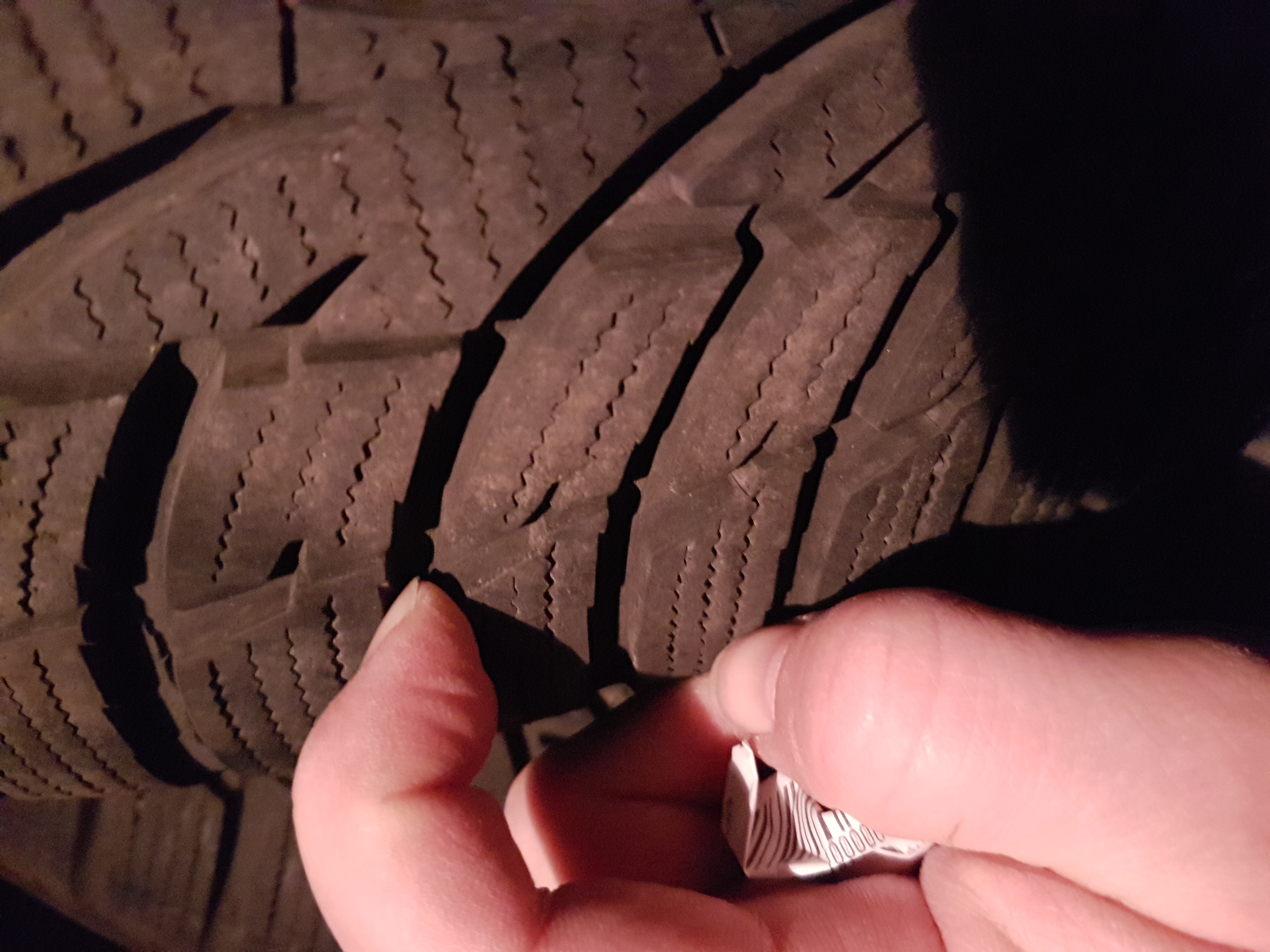

Niestety, zmiana warunków na zimowe ujawniła kolejne niespodzianki.

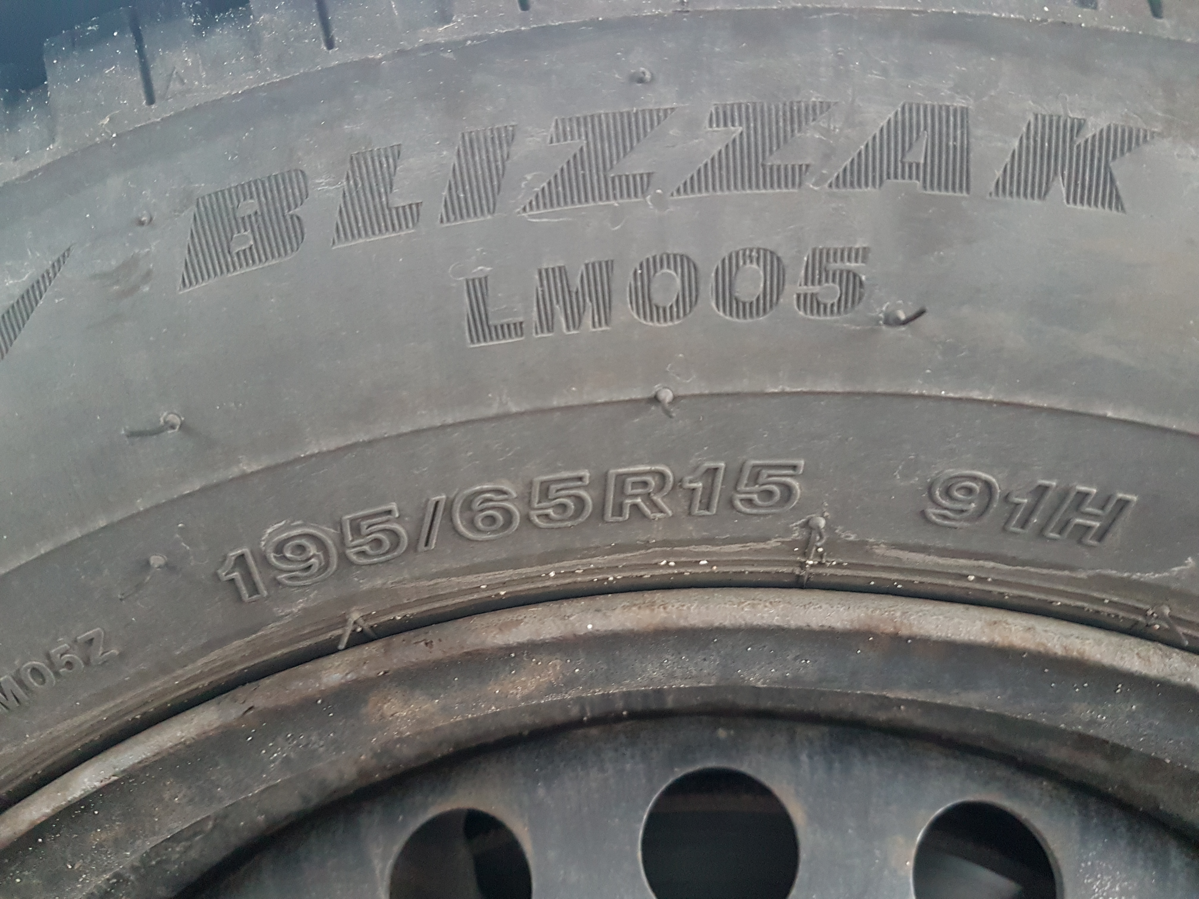

Mimo zakupu opon typowo zimowych, dobrej firmy i co najważniejsze – nowych – niestety ich zachowanie na świeżym, miękkim śniegu woła o pomstę do nieba.
Próba wycofania pod lekki betonowy podjazd w celu zaparkowania – porażka, każdorazowy start spod świateł- buksowanie (nie startuję nigdy z piskiem, nawet na letnich), hamowanie – trudno oczekiwać, żeby było jak latem na suchym – abs często się wzbudza.
Żeby było ciekawiej- prócz kwestii uślizgów przy małych prędkościach, nieoczekiwanej zmiany pasa ruchu przy skręcie w uliczkę o 90stopni z prędkością poniżej 30km/h, prób parkowania czy ruszania – opony w warunkach drogowych zachowują się stabilnie.
Autem nie zarzuca, w zakręty na szosach wchodzi prawidłowo i tak samo z nich wychodzi, hamuje jako-tako..
Sam nie wiem, czy mam zbyt wygórowane wymagania, czy co; ale podstawowym zadaniem opony zimowej jest uzyskanie dużo wyższej przyczepności na śliskiej, ośnieżone powierzchni (oczywiście nie na lodzie) a Tu mi tego brakuje.
Może źle dobrane opony do masy auta, albo do jego innych cech jezdnych, bo przejrzałem opinie o zamontowanych oponach – ludzie się nimi zachwycają...
Moja honda wyjechała z salonu w Toruniu na kołach R15, co jest chyba ewenementem, bo w większości przypadków królowały już R16'ki i ja doszukuję się problemu po stronie wielkości koła , czyli kombinacji wysokości bieżnika do jego szerokości.
Od kiedy pamiętam, zawsze były sugestie, żeby na zimę zakładać węższe opony – tak też zazwyczaj robiłem, ale w tym przypadku zrobię wyjątek i zacznę jeździć na kołach R16. Jutro jadę oglądać stalówki na które są naciągnięte nokiany wrd3 z 2017r produkowane w Finlandii.

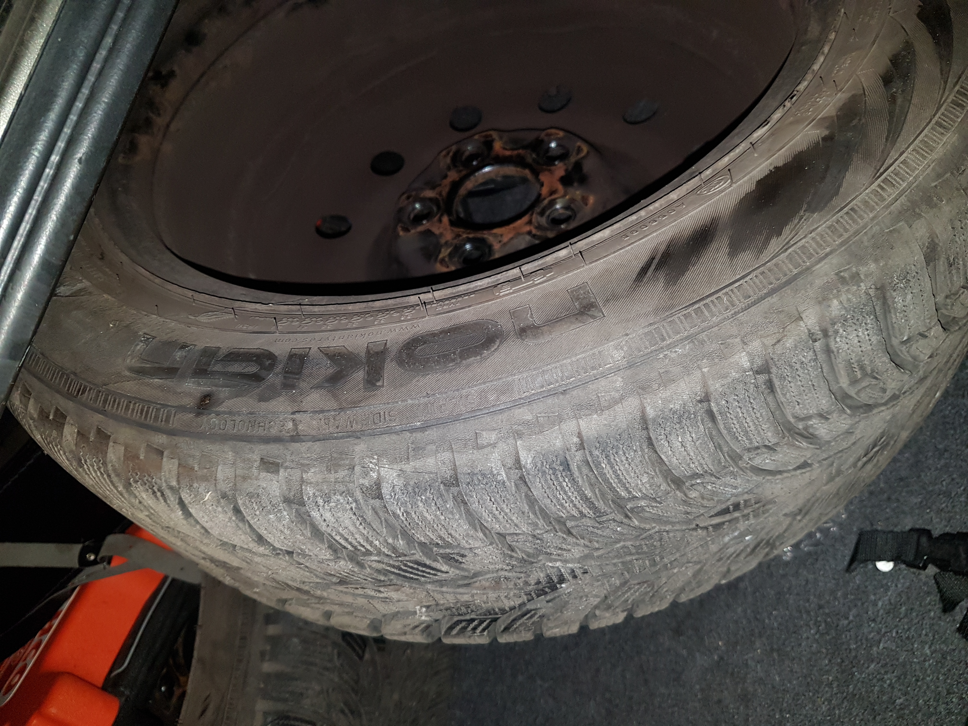

Mimo iż opinie o jakości Nokianów są gorsze, to na dzień dzisiejszy nie widzę możliwości, żeby władować się w szybki zakup całego kpletu nowych zimowych 16-tek.
Jeśli opony będą w stanie użytkowym, to pojeżdzę na nich do wiosny i przemyślę dalsze kroki.
Może nawet przeproszę Bridgestona, jeśli Nokiany okażą się większą wpadką..
Najbliższe dni przyniosą zmiany..

Postprzez piwo » 15 gru 2021, 13:36
to na tych blizakach lm005 tak tragicznie?
ogolnie z tego co u nas na firmie na flocie mowia to pierwsze dwa lata rewelacja a z czasem twardnieja tak ze przyczepnosc zerowa.
ale skoro piszesz ze byly nowe to jestem w ciezkim szoku.
na zime wezsze sa duzo lepsze bo szybciej sie nagrzewaja i latwiej maja przebic sie do asfaltu. szeroka opona to dobra jest na suchy goracy asfalt na szybkim zakrecie i tylko tam.
te 91h mnie troche dziwi.
ty nie kupiles wersji do ciezarowek?
strasznie wysoki indeks nosnosci a to wplywa na twardosc bokow a zimowka musi miec mega miekkie i do lekkich aut indeks powinien byc ~84.
91 to 615kg na opone czyli 2460kg masy maksymalnej
przy 84 masz 2tony maksymalnego obciazenia.

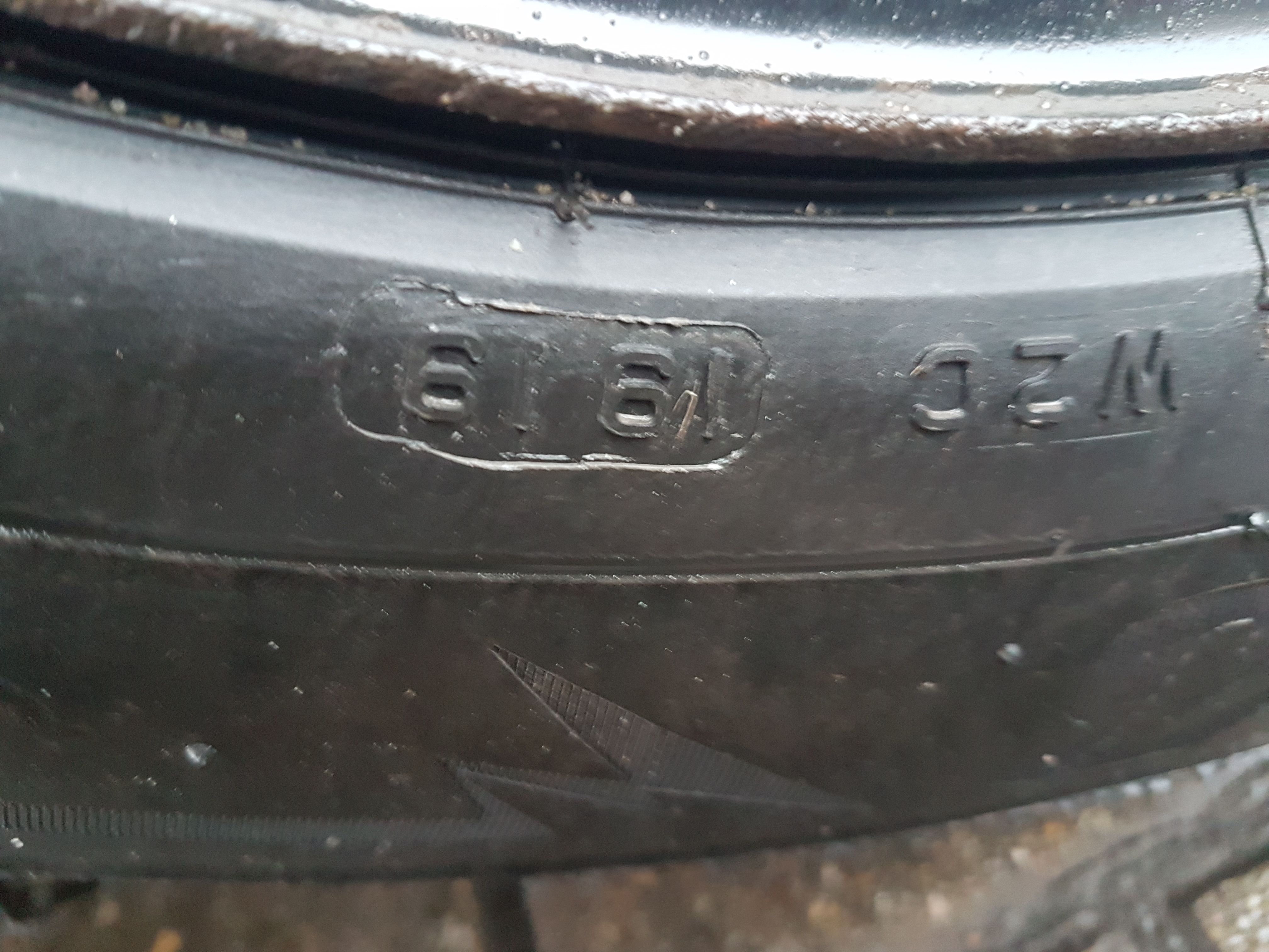

Postprzez zadra » 15 gru 2021, 19:56
te moje, to dopiero zaczęły być produkowane w 2019r wcześniej był inny model, to się mogę zgodzić, że "4-y lata są chwalone"
Indeks 91 jest zgodny z zaleceniami producenta.
Czy tragicznie?
Sam nie wiem, teraz na czarnym albo mokrym jadą dobrze /bardzo dobrze; natomiast jak zobaczą śnieg, to jak latówki, albo gorzej.
Tak jak pisałem – wycofanie pod mały podjazd betonowy – bez szans – musiałem zrezygnować i szukać innego parkingu.
Wjazd w poprzeczną ulicę na śniegu przy 30km/h równorzędny z trafieniem na przeciwległy pas ruchu. Żeby nie było – odczucia identyczne jak rok temu.
Może po prostu mam zbyt wygòrowane wymagania..
jazda na wprost, wchodzenie w łuki na trasie – bez uwag..
Amory mam dobre – tylne również już wymieniłem z tych trefnych monrołów, tak że tu moim zdaniem nie mogę szukać przyczyny, zwłaszcza, że przy cofaniu z postoju i ruszaniu amory zbyt dużo pracy nie mają.
Wszedłem jednak w nokiany znając ich przypadłości.
Generalnie traktuję te opony jako dodatek do felg 16" – cały kpl kół kupiony za równowartość ceny jednej opony, więc za te 300zł cudów nie oczekuję, ale same w sobie wyglądają B.dobrze – brak pęknięć, jakichkolwiek ubytków, rys czy śladów napraw.
Bieżnik głęboki, rok produkcji 2017, Finlandia; samo felgi (stalówki) również proste i dość ładne że śladowym nalotem..
Najważniejsze, że obejdzie się bez pierscieni i kombinacji, bo całe koła jeździły na ufo..
Zobaczę jak po montażu będzie na aucie. mam nadzieję, że nie będą biły czy pływały..
