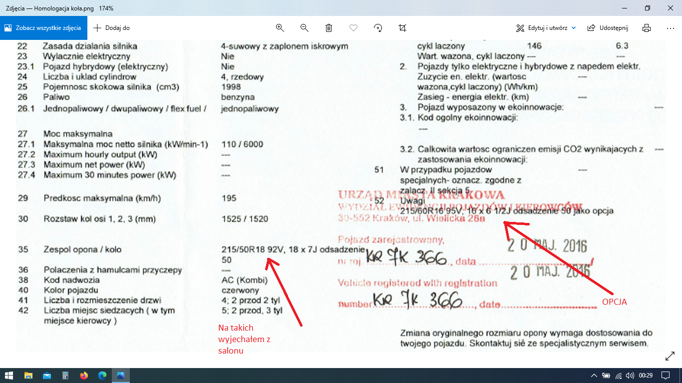

Postprzez worn » 7 wrz 2021, 15:43
czik3n napisał(a):Pytałem w salonie, na stronie mazdy z częściami też nie kupisz solo 18" bez komunikatu, że jeśli auto wyszło na 16 to są ograniczenia homologacyjne. Nie wiem co ma piernik do wiatraka bo to identyczne auta niezależnie czy mam KAI czy ktoś KANJO, ale jest jak jest.
Nie pytam co mówią w salonie. ;)
Pytam czy patrzyłeś w kwit dotyczący homologacji, który powinieneś dostać przy kupnie auta (ja taki dostałem). Tam jest zawarta informacja jakie są dozwolone wymiary opon, a tym samym kół. Mój wyjechał na 18" i są podane 16" i 18". Nie oznacza to jednak, że u Ciebie będzie podobnie, ponieważ Twój wyjechał na 16". Uważam jednak, że to właśnie kwit dotyczący homologacji powinien być wyznacznikiem, a nie to co mówią w salonie/serwisie.
Ojciec kupował w zeszłym roku Kia i też twierdzili, że nie może założyć... chyba 16" jak dobrze pamiętam. A z papierów dotyczących homologacji wynika, że jednak może. ;)

Postprzez andrep » 13 wrz 2021, 23:35
CX 3 była do kupienia na 16 lub 18 w zależności od wersji , w homologacji są ujęte oba rozmiary.
