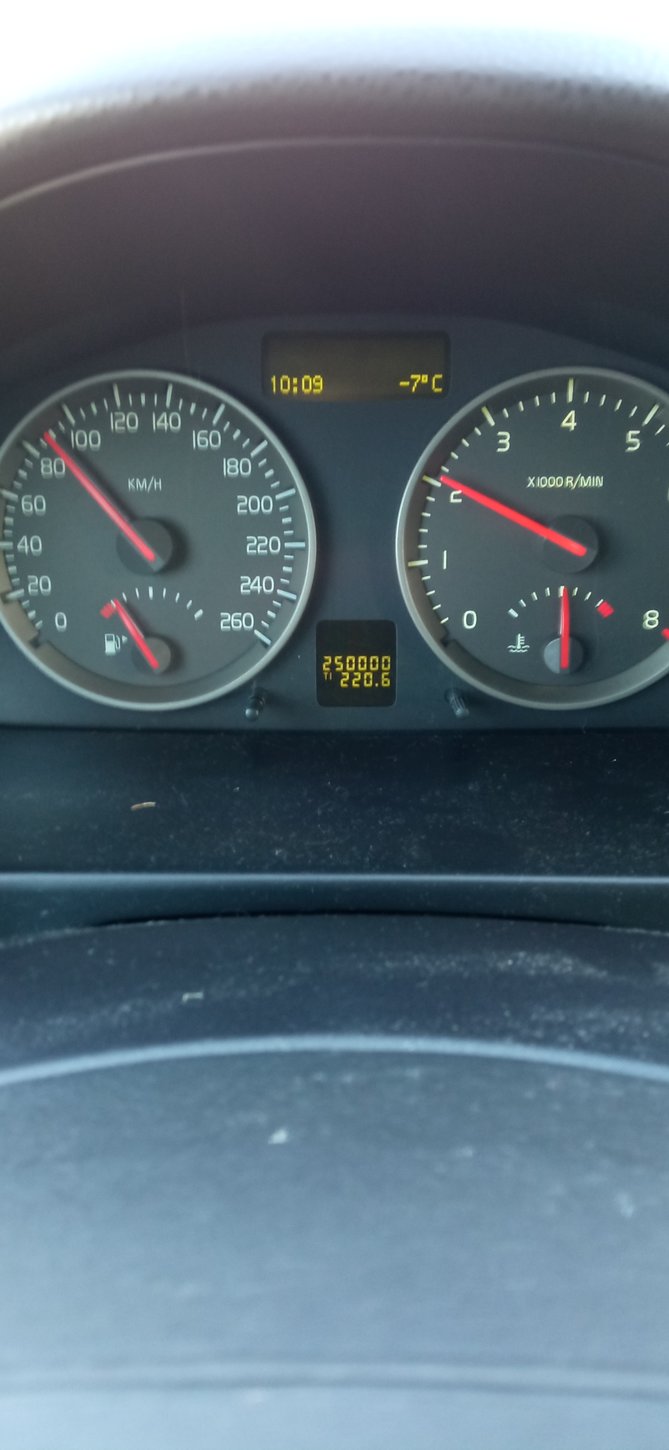

Postprzez Bartg » 17 sty 2022, 09:06
Niepostrzeżenie minęło już prawie 20 000km <boje się> Po drodze nie zdarzyło się za bardzo nic niespodziewanego, tzn. eliminuję po kolei standardowe bolączki V50tki, które wyszły przez ostatni rok i których się można było spodziewać:
– regeneracja alternatora
– górna olejowa poduszka silnika
– tylna piasta
– wymiana kompletnej długiej półosi
– wymiana termostatu, czyszczenie nagrzewnicy i kalibracja silniczków klimatyzacji

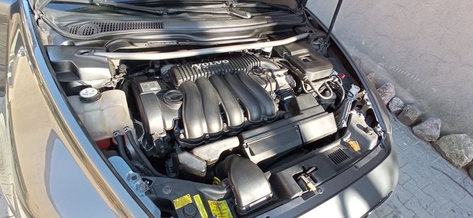

Postprzez Bartg » 21 mar 2022, 10:29
Auto gotowe na wiosnę, dodatkowo nowe amorki i poduszki Kyb i rozpóreczka ori.

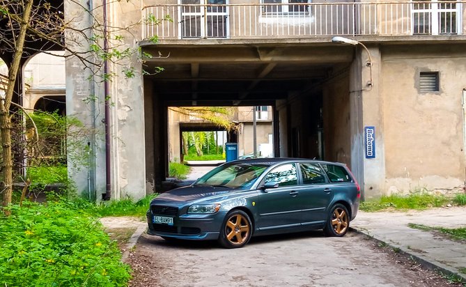

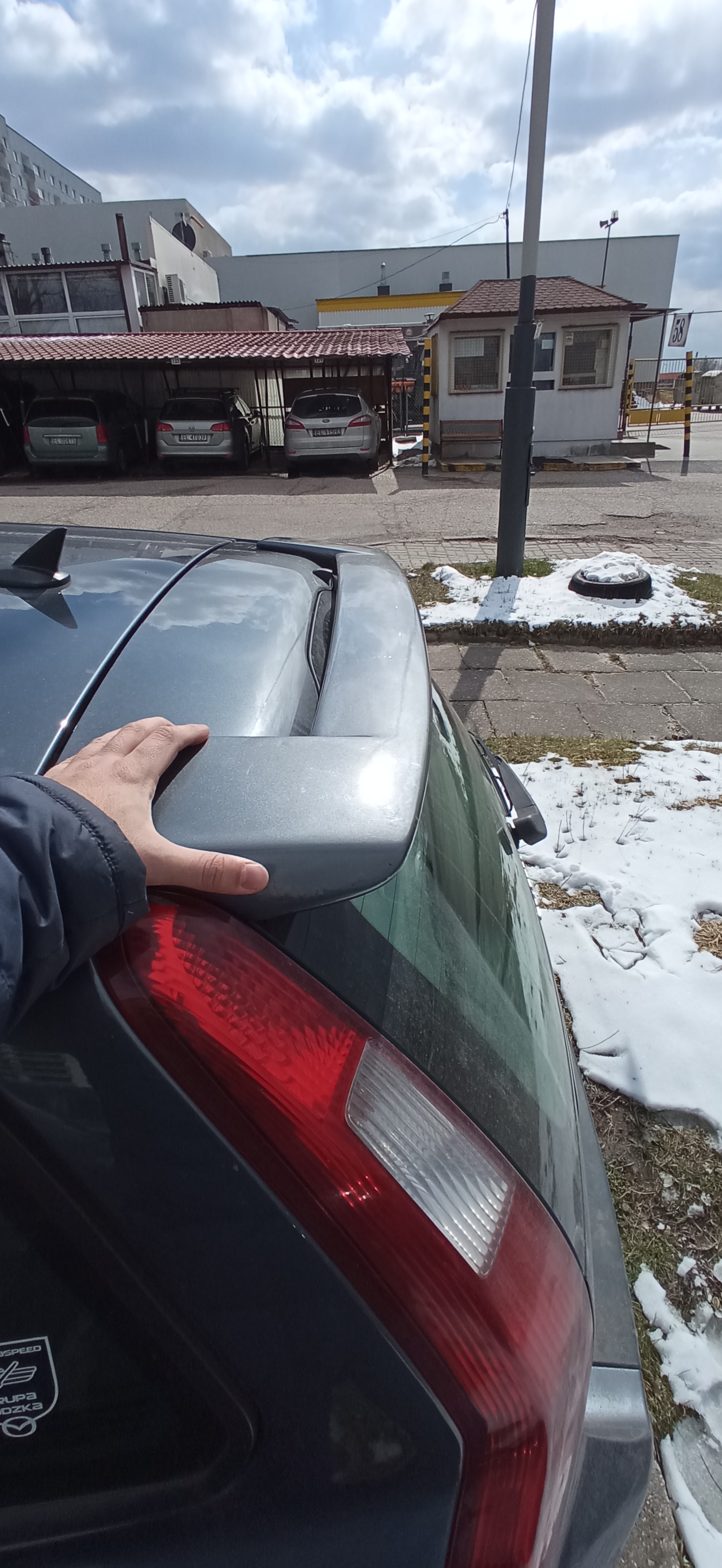

Postprzez Bartg » 4 kwi 2022, 13:39
+5 koni będzie jak nie więcej
Od: 23 sty 2008, 21:25
Posty: 7832 (27/126)
MX5 NC '09
Postprzez Beny » 4 kwi 2022, 14:24
Idealnie, też ostatnio zakladalem :)

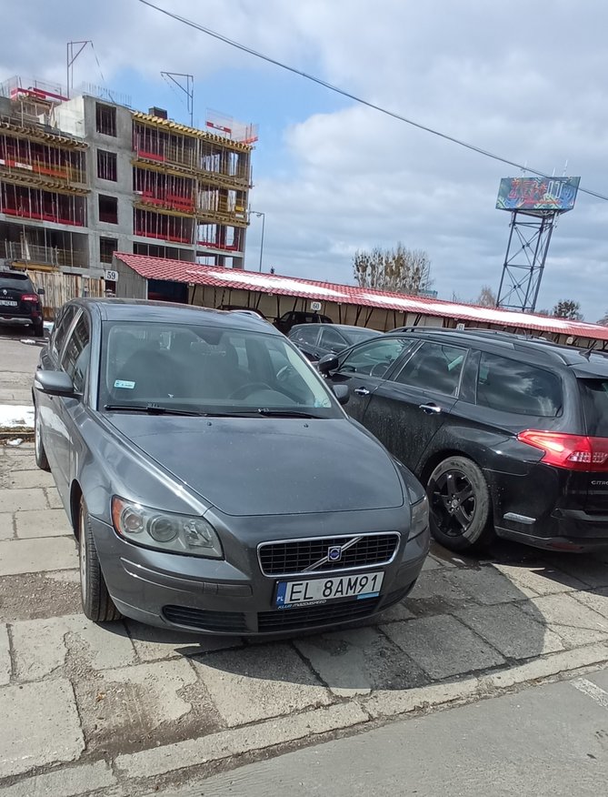

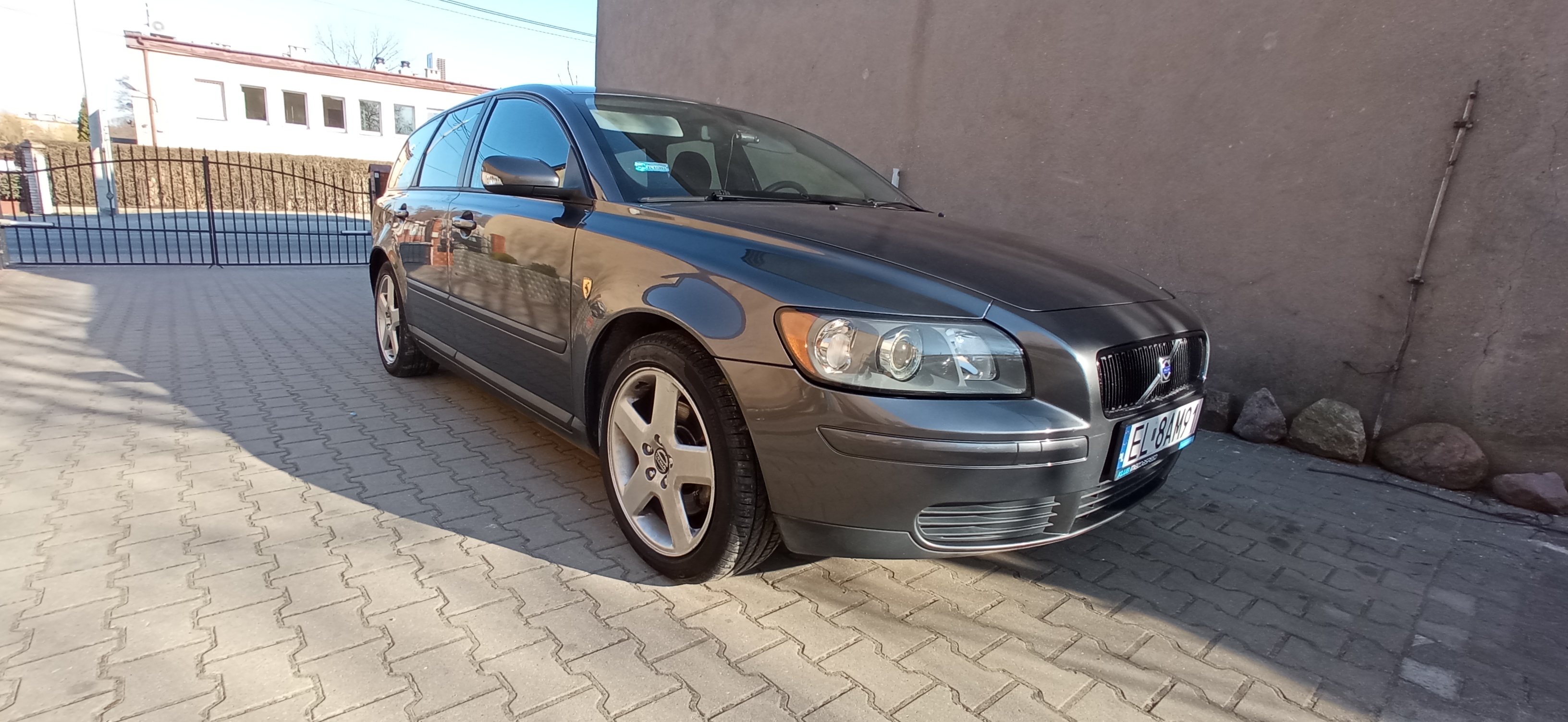

Postprzez Bartg » 5 kwi 2022, 07:44
Jeszcze do kompletu grill od S40 <ok>

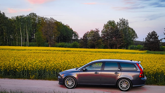

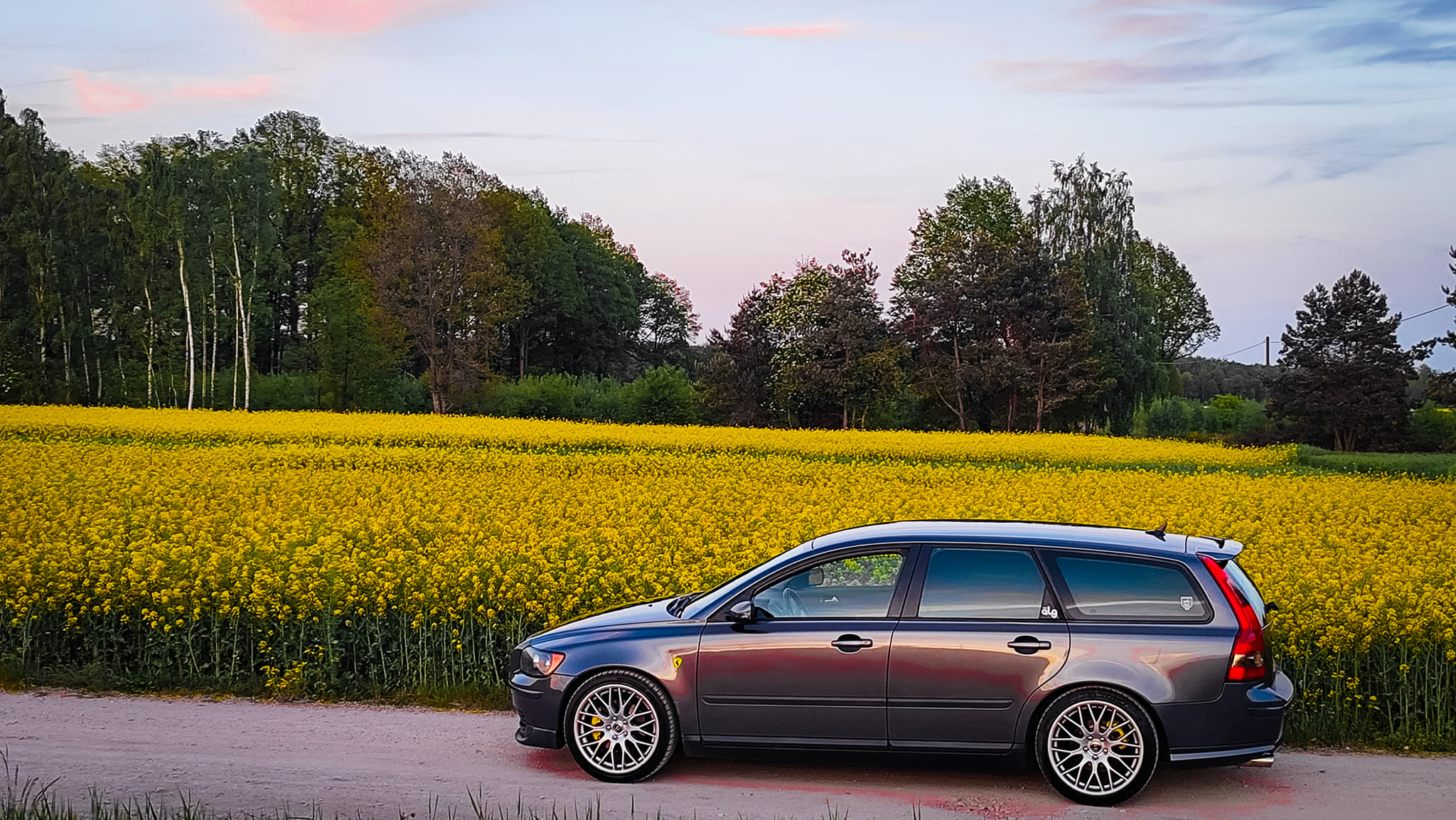

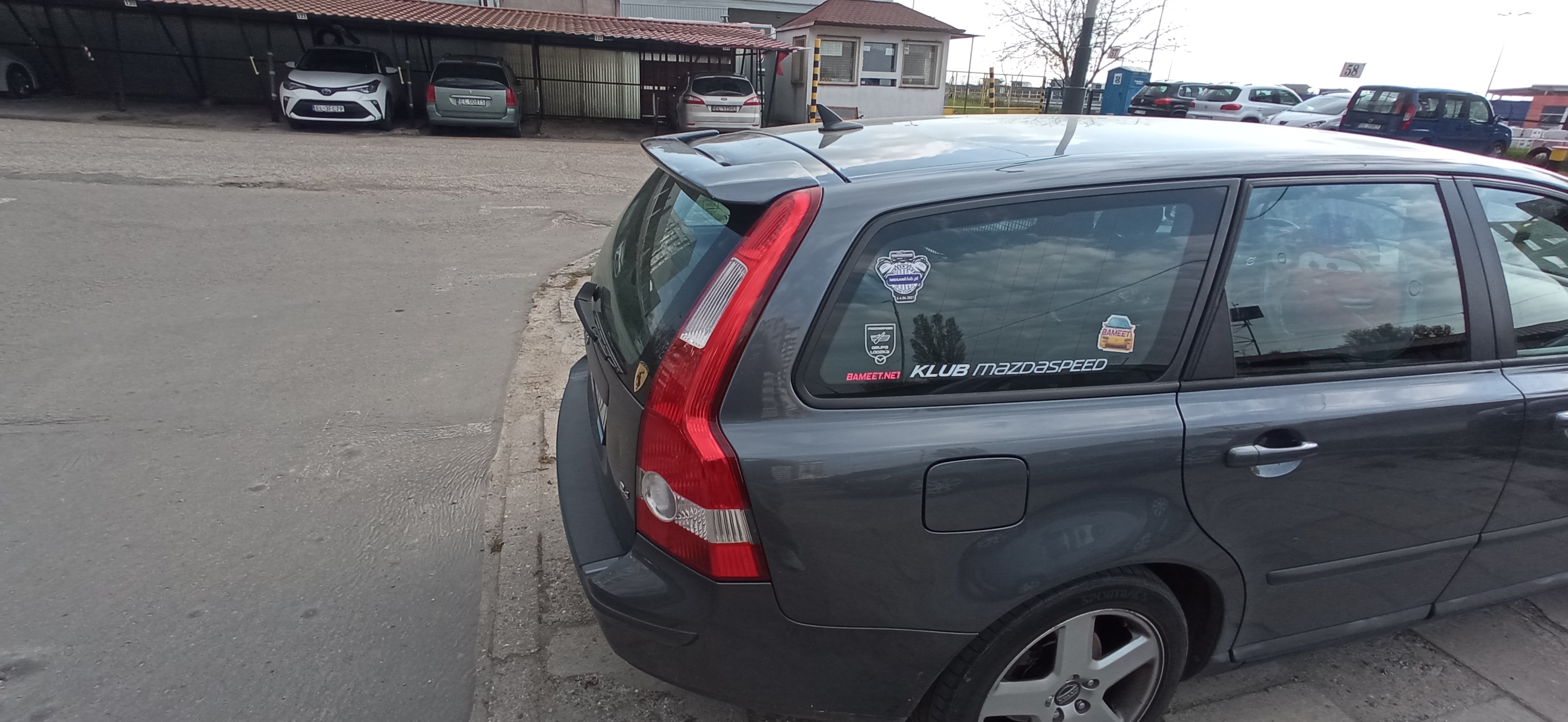

Postprzez Bartg » 9 maja 2022, 09:19
Teraz jak stanę obok V50 bez lotki to masakra, ile kawałek plastiku zmienia.
MX5 NC '09
Postprzez Neonixos666 » 9 maja 2022, 14:45
Lotka u góry zmienia sporo pamiętam 323 BJ wychodziły na jakiś rynek bez lotki to wyglądał jak [tiiit] kot. W Signum miałem też lotkę Irmschera i o wiele lepiej wyglądało auto. Fajnie się to prezentuje <spoko>

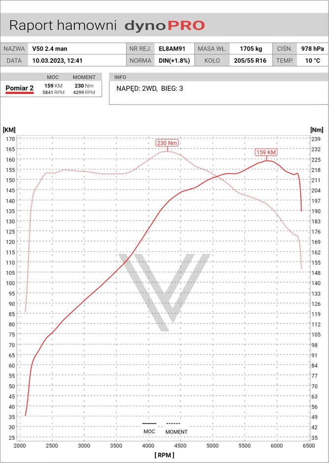

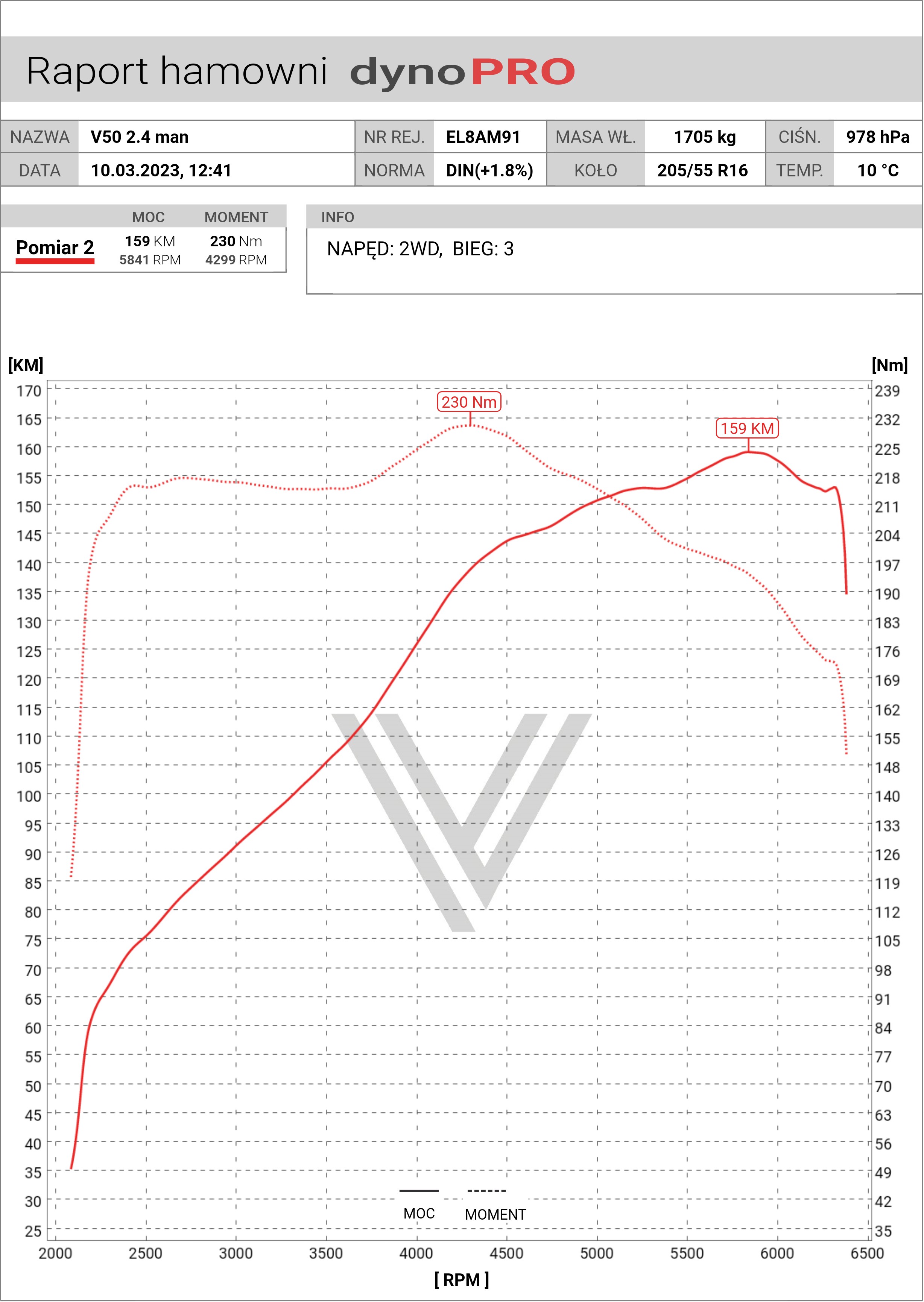

Postprzez Bartg » 9 maja 2023, 11:27
Z ciekawostek auto żyję, ma się dobrze, już jest po odblokowaniu przepustnicy i jeździ o niebo lepiej :D Brakuje paru koni "na górze", ale wymiana świec powinna pomóc, bo poza tym wykres idzie jak fabryka.

Postprzez Gib » 2 lip 2024, 23:32
masa 1705? wow! krwa to jest focus kombi powinno być około 1300-1400 max

Postprzez Bartg » 3 lip 2024, 10:15
1705kg to pół zbiornika PB, pół zbiornika LPG i 2 osoby 100+90kg ;) W dowodzie 1505 kg. Lekkie nie jest, 5 gwiazdek euro ncap ma swoją cenę, wszystko jest zauważalnie grubsze niż w Focusie (drzwi, wzmocnienia itd). Jak już odkopałeś temat to trochę się w aucie pozmieniało – customowy wydech cat-back (nie za głośny, ale brzmi świetnie) wpadły sprężyny Eibacha, nowe koła 18 z oponami 225/40/18. Z przodu nowe Hankooki S1 Evo3, z tyłu 2 letnie Michelin Pilot Sport 4. Cały setup jeździ fantastycznie, co było widać w sobotę na Ułężu, gdzie gdyby nie absurdalna temperatura asfaltu pewnie ponad 50 stopni zjadająca opony w oczach to na Oesie można było ganiać NC i RX-8, bo robił podobne czasy +/– 1 sekunda. Na 1/4 mili szału nie ma przy tej masie, ale tu paradoksalnie było za dużo trakcji przy starcie na oponach rozgrzanych po oesie, praktycznie nie dało się nawet lekko zmielić i zmulało przy starcie <lol>

Postprzez Wronek1 » 3 lip 2024, 11:56
ale słaba moc jak na 2.4 ...

Postprzez Bartg » 3 lip 2024, 12:35
Już jest lepiej od tamtego czasu ;) Zlikwidowany problem ze słabym zapłonem, nowy wydech, jeździ jak trzeba.
