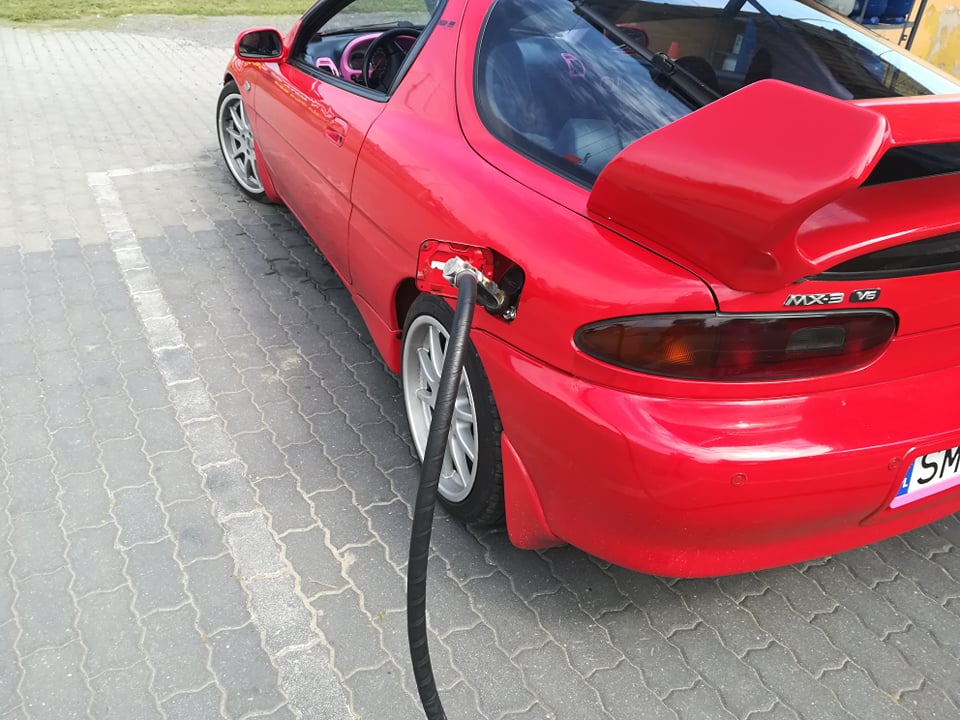

Pierwszy podjazd na stację do tankowania na LPG, dziwne uczucie <faja>
Nie jest źle ,po 100km przejechanych na zbiorniku pojadę na tę samą stację dotankować i wyjdzie +/– jakieś spalanie ;) Do butli weszło 39.6L na pustą butlę bo juz prawie nic tam nie było gazu.

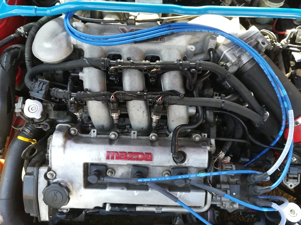

Wtryski zamontowane bardzo ładnie ,wszystkie mają równe wężyki ,estetyka i schludność wykonania przy odbiorze 10/10
pitu, pitu. dawaj fotki :D
Jutro zrobię jakieś fotki :)

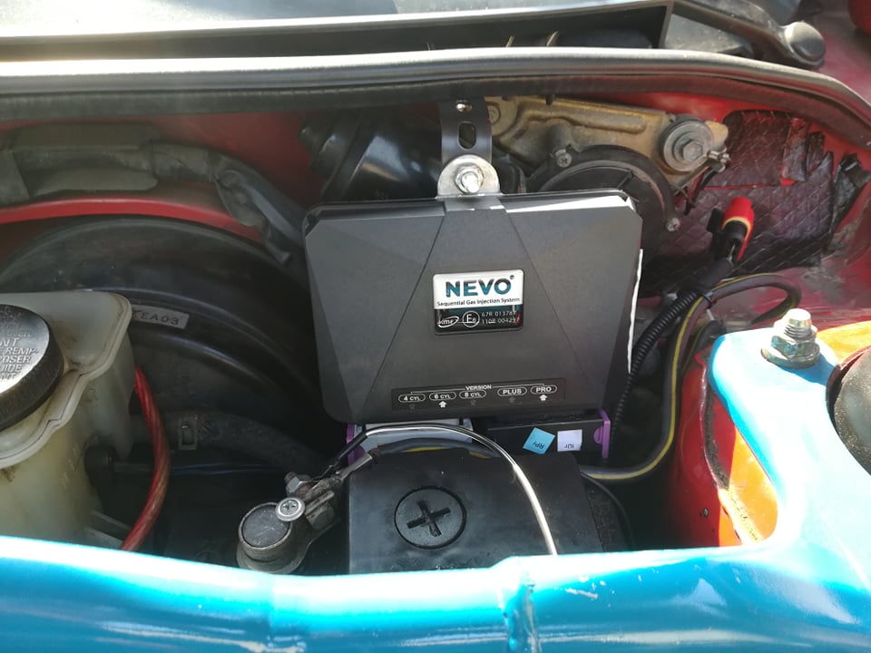

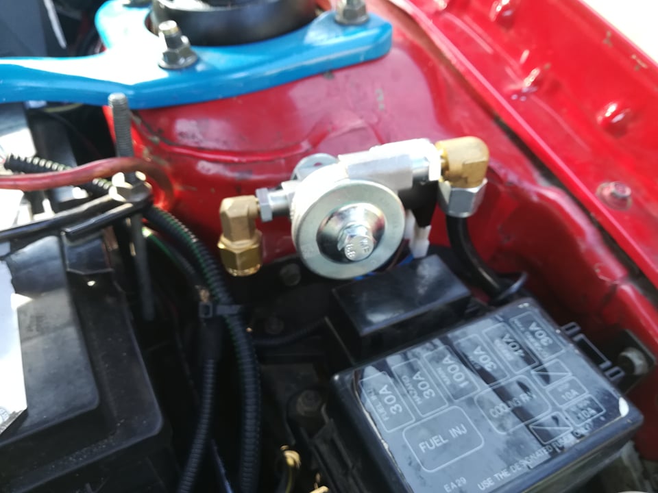

Szybkie foty z pod maski :)
Dopisano 14 sie 2021, 19:34:
zrobiłem dziś tankowanie nr.2 po 97.5KM – 10.99- czyli ok 11.2L/100km.
Ta sama stacja ,ta sama temperatura otoczenia- upał jak w piekarniku :D

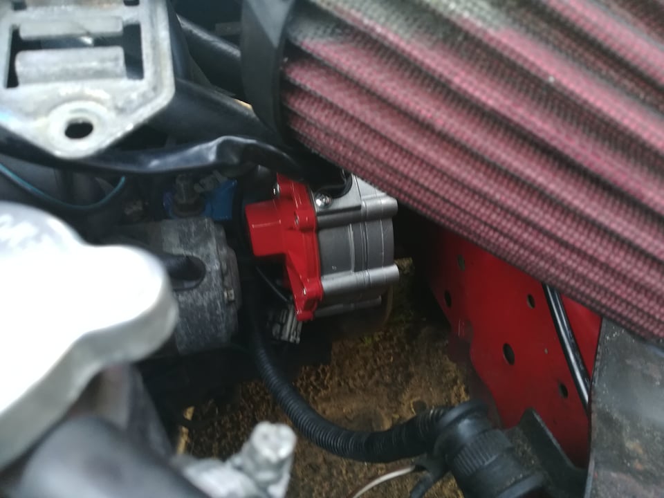

Posłuchali mojej opcji odnośnie przesunięcia ciut reduktora w stronę skrzyni biegów -zmieści się Simotka.
Jeździć obserwować.

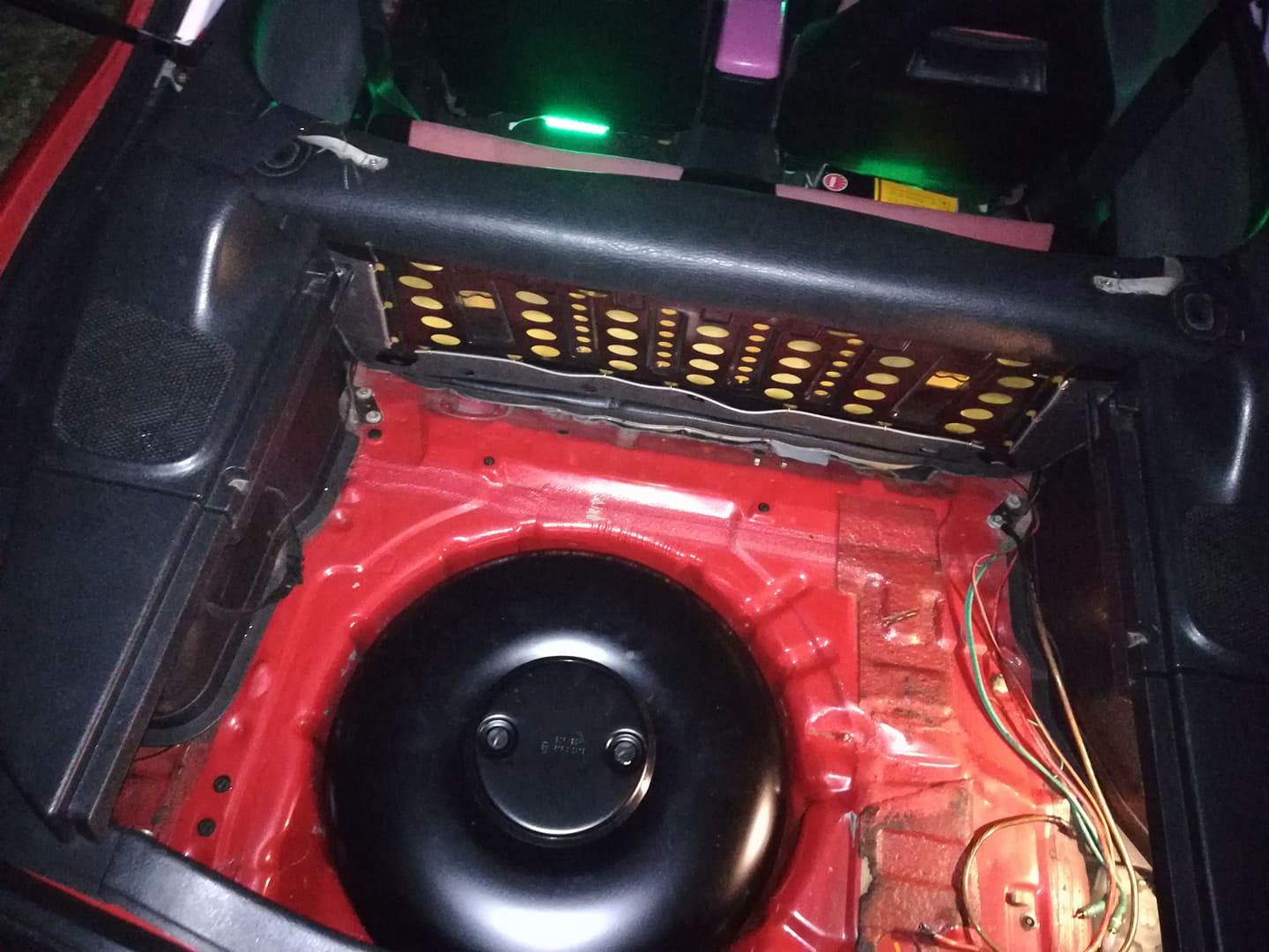

Postprzez zadra » 14 sie 2021, 21:31
Mam nadzieję że będzie git – szkoda, że butla nie jest odrobinę większa, bo co 300km będziesz szukał źródełka.
Mnie to wkur....ło w poprzednim aucie, więc w aktualnym tak kombinowałem, żeby było więcej, że teraz robię ~ 600km na tankowaniu i mam święty spokój.
Trudno coś krytykować, bo już zmontowane na aucie, ale również zastanawiałbym się, czy chcę u siebie reduktor AC – praktyki nie mam żadnej i osobistych doświadczeń ale już dawno słuchy chodziły, że są inne, stabilniejsze ciśnieniowo.
Gdybyś zatem miał problemy, to trzeba "cisnąć" na wymianę redka na coś innego, ale równie dobrze może być wszystko OK, czego osobiście Ci życzę :)
Tak, to wygląda ok – filtr FFC pod ręką, FFG również w miarę blisko, warto do FFC zajrzeć po kilku tysiaczkach, bo może mieć w sobie trochę świeżego syfu po montażu – generalnie warto częściej wymienić niż tylko na przeglądach.

No butlę wymierzył standardówkę – inne,wyższe to dopłata i mniejsza dostępność niestety :( Chcieliśmy podnieść nawet wykładzinę bagażnika te 5cm żeby więcej było -Ale finansowo nie opłacalne :/ Ktoś na grupie mxów na FB ma butlę 22L <oczy>
Też coś innego bym wolał niż ten AC,Zamontował by mi to co chcę -ale i koszta znów do góry by sporo poszły.. No działa narazie ,jak coś będzie się dziać to 24mieś gw. jest na to wszystko. Mamy nadzieję że będzie okey wszystko. I tak komuś dam innemu na przegląd jeszcze i ustawienie map.
Serwis pierwszy LPG będzie za ok 1000/2000km – przy odbiorze homologacji i papierów do urzędu itp pierwszy darmowy serwis.
Sam montaż w ciągu jednego dnia i jakoś to chodzi nawet ,to że na zimnym ma lagi i krzaczki przy dodaniu gazu – nie mam do nich pretensji zbyt- wiele tematów było że nie każdy umie zrobić mapę do V6 mazdowej.

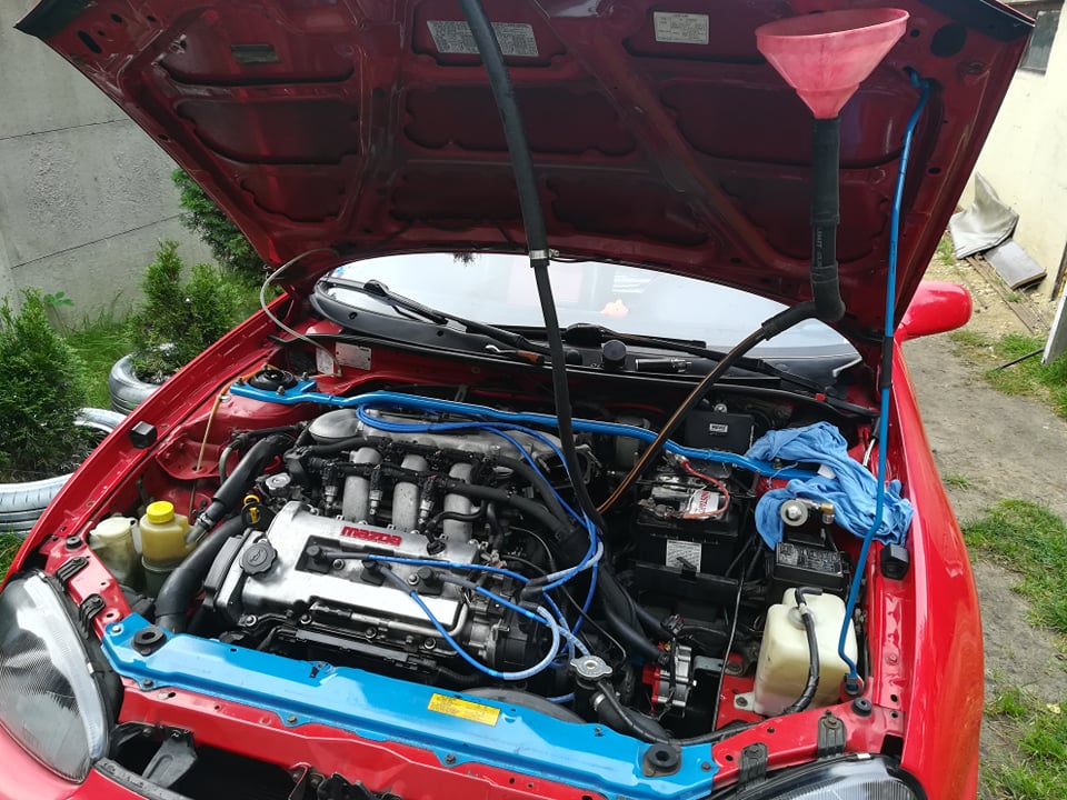

Ostatnio,zimne dni ,znów odezwał się prawie brak ogrzewania <dupa> <dupa> .

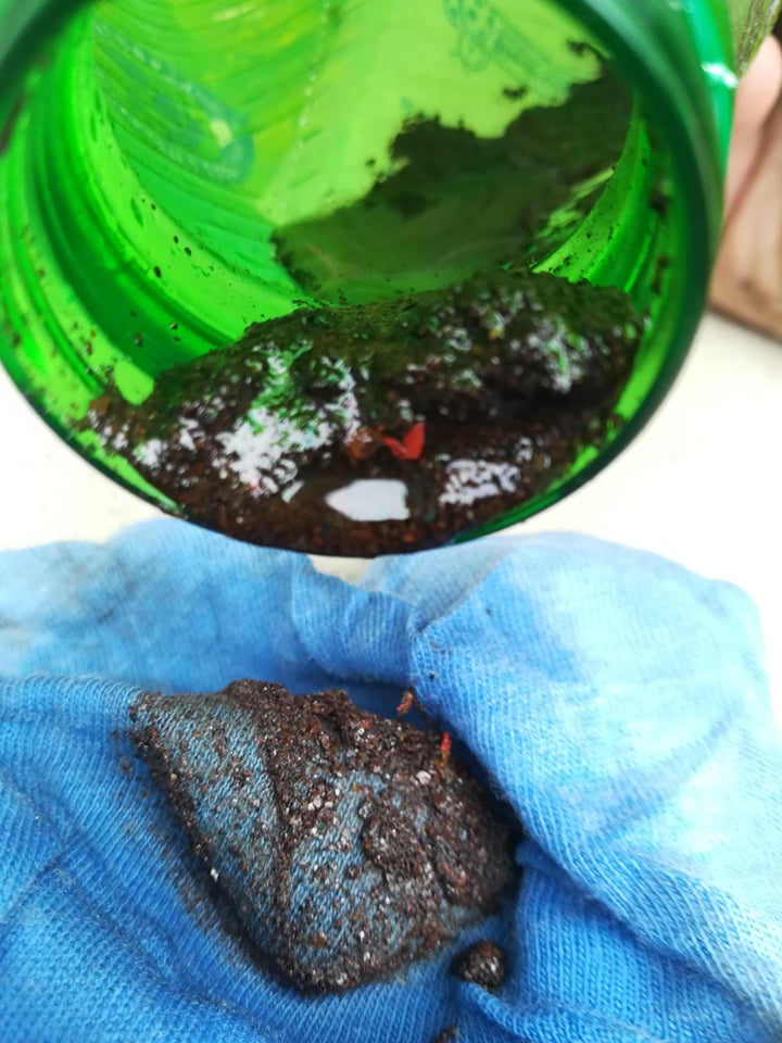

Z Octem nie będę już podchodził , chemia... hmm padło na Kamix do kamienia Kotłowego 1kg z alleg.. , zamówione przyszło. Chciałem puścić to w obieg zamknięty,szukałem pompki 2 dni od pralki-kupiłem za słaba na śmietnik z tym. <dupa>
No to dobra ,eksperymenty pierw na rzeczach zakamieniałych – kranik,gumowy wężyk, oraz miedziana rurka – zalewam i zostawiam, wrze jak wulkan.. utleniło chrom/ocynk ale kamień puszcza! Miedź wybieliło ale nie weszło w reakcję <jupi> , guma hmm nie ocenię czy coś się dziać z nią zaczęło.

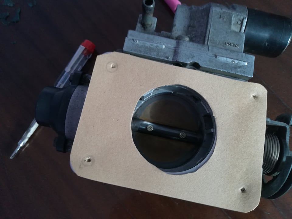

Teraz nie ma tak kolorowo przez LPG,trza przepustnicę zrzucić by się do węży dobrać (nie chciałem puszczać tego przez reduktor nowy!) Przy demontażu przepustnicy -rozwaliłem uszczelkę.... Musiałem na poczekaniu kupić materiał na uszczelki i dociąć – docięta,i poskładana na sucho trzyma bardzo dobrze ,a koszt 15zł ,a materiału na 3/4 takie jeszcze :D

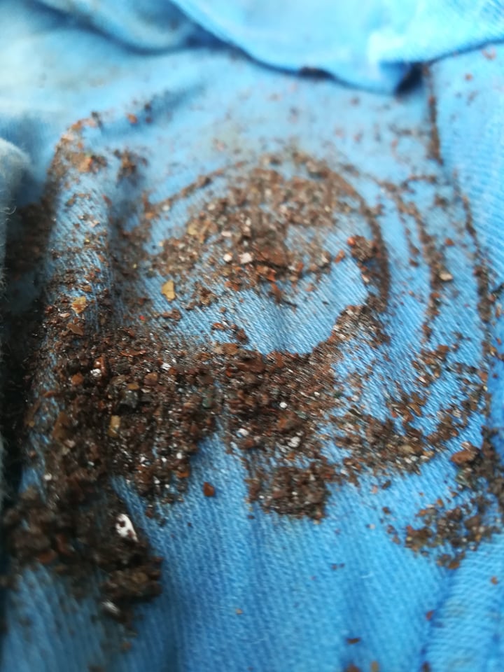

Dobra ,przed zalaniem przepłukałem wodą z węża i to co wyleciało to kupa mułu.... Tak samo z kranika chłodnicy przy spuszczaniu płynu <dupa>
Dobra, dobrałem się.
Robiłem to bite 9h powtarzając płukanie tym kwasem co 30-90min mniej więcej.
Przy składaniu wyczyściłem tym Kamixem odrazu zbiorniczek w którym też był syf i muł..
Po całym płukaniu patrząc na ''stary'' płyn który ma pół roku -wlewam nowy bo tamten jest rdzawy z syfem to chyba z 7 bańka nowego płynu do tego auta w ciągu 3 lat.
Do sedna przed grzało : 1bieg z nadmuchu ok 44-49st, 4bieg 33-39st.
Teraz jest 1beg 65-70st , 4 czy tam 3 bieg jest 61-65st i nie ''stygnie'' , brak efektu wychładzania się nagrzewnicy.
To co wyleciało z układu martwi mnie ponieważ to nie ostatnie płukanie i czyszczenie tego z syfu.. :|
Zobaczymy za jakiś czas dalsze efekty bo jeszcze cały układ muszę z syfu ogarnąć ,ale bliżej niż dalej już..
Docinanie nowej ''uszczelki''

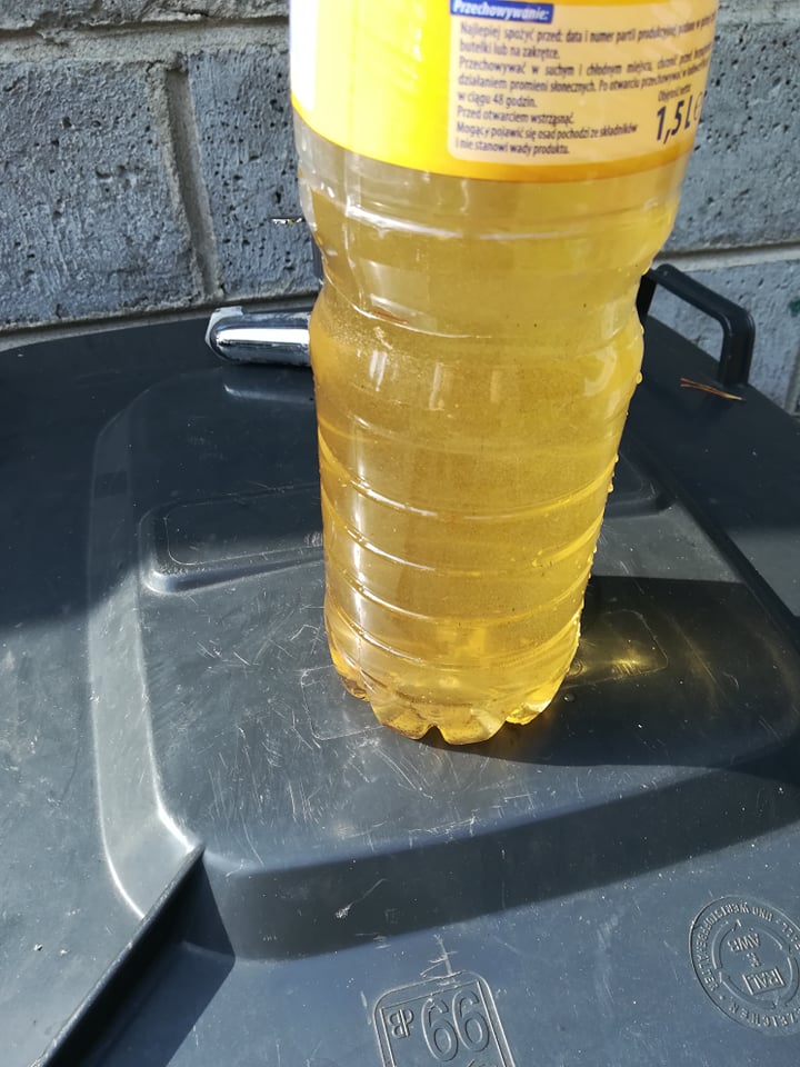

Po płuknięciu samą wodą do butelki....
To co było w butelce.... przefiltrowałem trochę przez szmatę.. by pozbyć się wody..
A tak mniej więcej robiłem w taki sposób ,na przemian wlewając i zostawiając ,póżniej płukanie wylotu i wlotu na przemian.
Tak wyglądała połowa płukania – tak,ten płukacz był w kolorze wody. Zrobił się żółty po 1h ''gryzienia''

freestylee napisał(a):nie chciałem puszczać tego przez reduktor nowy
No chłopie... całe szczęście – bo inaczej miałbyś powód do zmiany reduktora na lepszy..
Jeśli zostało Ci tego kamixa, to dla testów wsadź do środka jakąś starą aluminiową łyżeczkę, albo inny rodzaj "amelinium".
Zobacz po kilku minutach co z tego zostało w kamixie.
Jeśli dobrze pamiętam, to amelinium "świetnie" się czyści takimi środkami – generalnie można wyczyścić "do zera" <lol> a parownik przeca na amelinium bazuje..
Ale najważniejsze, że :
freestylee napisał(a): jest 61-65st i nie ''stygnie'' , brak efektu wychładzania się nagrzewnicy
I moja rada – ciesz się tym efektem i już więcej nie płukaj, bo "lepsze wrogiem dobrego".. – w dłuższej perspektywie to nie jest obojętne dla układu chłodzenia.

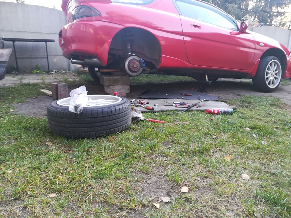

A poważnie , ogrzewanie działa jak trzeba jeszcze.. , zaliczyliśmy spot w Katowicach byliśmy na M.N.C.
No ale z mechaniki.. Ostatnio w wolne i ciepłe jeszcze popołudnie wyszło że zatarta jest linka prawa ręcznego.. Zamówiłem linki ręcznego , okazało się że ze 3 linek łącznie wszystkich zamówionych doszła tylko prawa i środkowa łącząca.. :| Mieli towary widmo na aukcjach.. Przy okazji wizyty z pod autem dostrzegłem coś czego nie chciałem zobaczyć.. Mianowicie , dziurkę/sączenie się wlewu paliwa na rurce odpowietrzającej zbiornik – nowa rura 800zł :/ , oraz przegniłą tuleje wahacza wzdłużnego... Ale narazie nie mogę dobrać nic poza ASO -500zł/szt... od biedy kupię używki zdrowe i dam nowe tuleje gumowe same. Z BG oraz z BJ nie pasują. -sprawdzone , z Bj są za długie , z BG jedna tuleja jest o ok 1cm węższa. Same mocowania/śruby z prawej strony po lekkich walkach i z czuciem odkręcając ok 20min i wahacz wyjęty,lepiej poczekać ,psiknąć.. niż zerwać śrubę bez dostępu do niej.
Linki zmienione , i teraz po zaciągnięciu ręcznego nie ruszy autem na prawej stronie,lewa dostałą olej i smar silikonowy ile się dało wpryskać tam. Przy okazji – czyszczenie i smarowanie zacisków tył , dziś lewy przód , prawy w wolnym czasie.. zimno i ciemno się zrobiło już. A i tak muszę płyn hamulcowy wymienić przed zimą,po jego przegrzaniu w górach (jednak smar z textara do prowadnic, zrobił się twardy po przegrzaniu i jedna tulejka już stała :/ :]
Będzie pogoda to wyczyszczę prawy przód i wymienię cały płyn w układzie na nowy ATE całe 0.8l przepuszczę przez układ,tradycyjnym odpowietrzaniem, może i wysprzeglik się załapie ;).

Znajdź jakiegoś ślusarza / spawacza a może wyrzeźbi Ci rurkę za połowę tej ceny. Z używka w dobrym stanie będzie ciężko.
