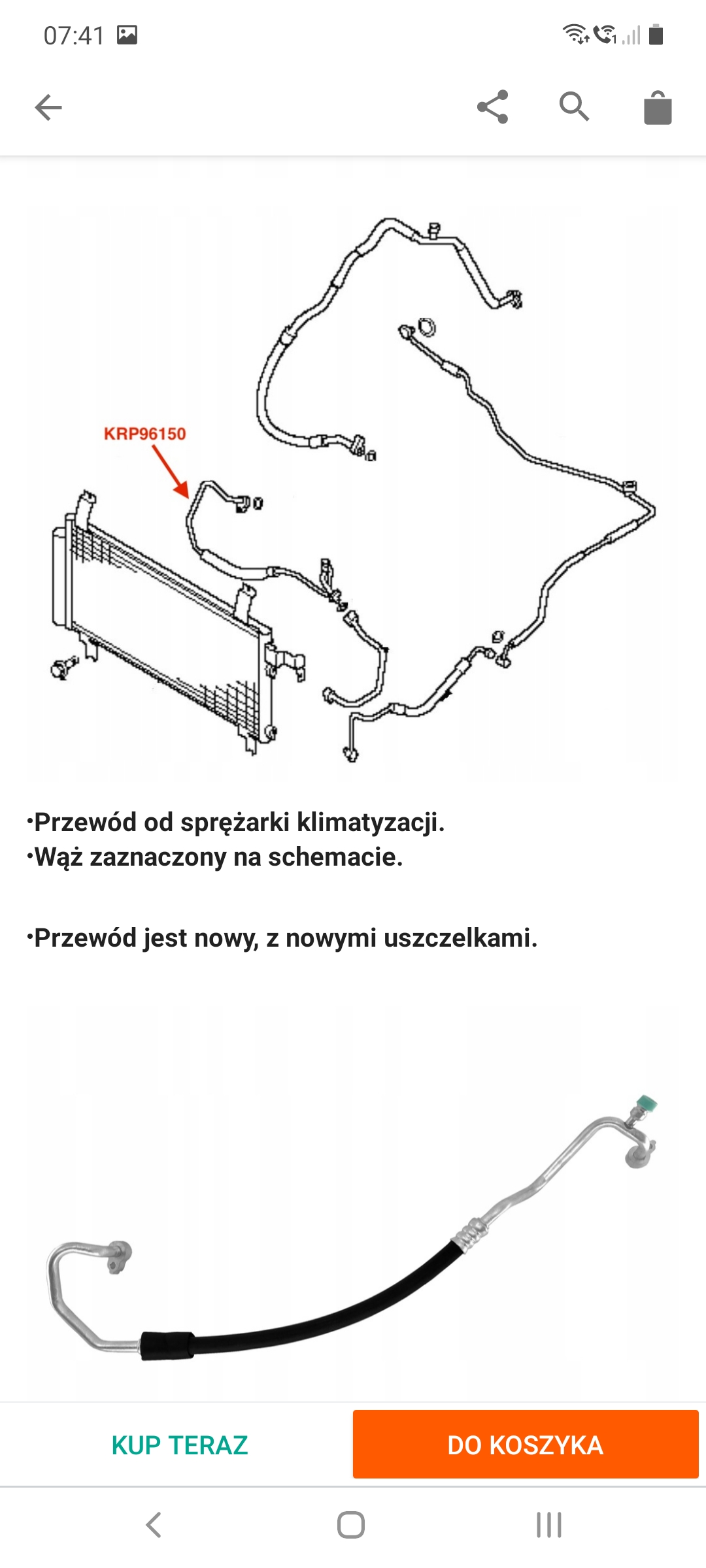

Witam. Klima nabita około 2 miesiące temu. Po tym czasie zauważalny spadek wydajności, szczególnie od strony kierowcy. Na przewodzie klimatyzacji, na czarnej gumie pod którą łączy się przewód aluminiowy z gumowym (tak na moje kobiece oko) widoczny wyciek. Czy należy wymienić ten przewód? Załączam zdjęcia. Proszę o pomoc. Pozdrawiam.

to co pokazałaś, to raczej nie jest przewód od klimatyzacji.
Prędzej to przewód od wspomagania – patrz na rodzaj zacisku w miejscu łączenia gumy z aluminium.
Przewody klimatyzacji są zaprasowywane.

Dziękuję za odpowiedź. Niestety jest to przewód od sprezarki klimatyzacji. Co gorsza, nie tylko ona ma wyciek, ale również drugi, dłuższyszy, który idzie do kabiny...

Postprzez dobrzyn22 » 29 lip 2021, 07:52
ania_ania napisał(a):nie tylko ona ma wyciek, ale również drugi, dłuższyszy, który idzie do kabiny...
ten bardziej po prawej na zdjęciu, czy po lewej ?

Postprzez ania_ania » 29 lip 2021, 10:18
Jeżeli chodzi o ten drugi to nie wiem który to jest dokładnie tym screenie z allegro, ale jest to na pewno długi przewód chyba gumowo aluminiowy, który idzie do kabiny, na końcu jest zakuwany.

Postprzez zadra » 29 lip 2021, 11:46
Myślę, że się nie rozumiemy w 100%
Ja napisałem o tym wężu – moim zdaniem, nie jest od od klimatyzacji
Dopisano 29 lip 2021 13:04:
ania_ania napisał(a):Na przewodzie klimatyzacji, na czarnej gumie pod którą łączy się przewód aluminiowy z gumowym (tak na moje kobiece oko) widoczny wyciek
Czy mogłabyś podobnie jak ja na wstawionym przez siebie zdjęciu wskazać o który przewód, lub o które miejsce Ci chodzi?
Jeśli nawet faktycznie masz wyciek czynnika z układu klimatyzacji, to najpierw powinnaś dowiedzieć się dokładnie w jakim miejscu ucieka czynnik.
Tak "na oko" to zazwyczaj wychodzi zawsze drożej :|
Napisałaś, że 2 m-ce temu miałaś uzupełnioną instalację, tzn że wcześniej nie było czynnika.
Myślę, że "wymiana" odbyła się standardowo: auto zostało podłączone do supermaszyny wszystkorobiącej a po 10min miałaś już układ "sprawny"..
Jeśli tak to się odbyło, to warsztat w którym nabijano Ci klimę nie przyłożył się do roboty bo wiedząc, że miałaś pusty układ powinien najpierw znaleźć miejsce wycieku.
Trzeba znaleźć uszkodzenie, naprawić a później po kontroli uzupełnić.
Proponowałbym, abyś najpierw podjechała do warsztatu i poprosiła o nabicie układu azotem(dużo tańsza alternatywa) (nie wolno uruchamiać klimatyzacji gdy w układzie jest azot).
Przy napełnieniu azotem duże uszkodzenia wyjdą od razu.
Jeśli nie będzie efektu od razu, to z azotem będziesz jeździła kilka dni a po tym czasie podjedziesz sprawdzić ciśnienie azotu w układzie.
Jeśli azot uciekł, to i czynnik klimatyzacji ucieknie.
Skoro azotu nie będzie (lub znacznie nisze ciśnienie niż podczas nabijania azotu) to należy szukać wycieku.
Na pierwszy ogień – skraplacz klimatyzacji przy chłodnicy (taka cienka chłodnica przed chłodnicą samochodową) narażona jest na uderzenia kamieni i korozję – jest najczęstszą przyczyną problemów.
Dalej połączenia przewodów, i na końcu same przewody.
Po wyeliminowaniu przyczyny można "zrobić próżnię" upewniając się, że układ szczelny i dopiero uzupełniać czynnikiem.

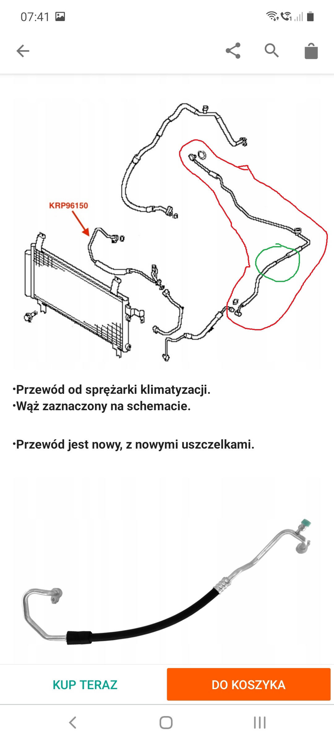

Postprzez dobrzyn22 » 29 lip 2021, 13:04
W razie czego posiadam przewód zaznaczony na czerwono ( nowy, nie montowany – tanio oddam ) -przed wymianą koniecznie sprawdzić jak wygląda końcówka, która wchodzi do kabiny, potrafiły się różnić pomimo, że katalogi twierdzą że będzie pasowała.
Na zielono natomiast zaznaczyłem częste miejsce wycieku czynnika – jest to w miejscu uchwytu na rurce.
I ostatnia sprawa – wyciek na zdjęciach nie jest z przewodów klimatyzacji, tak jak wspomniał kolega powyżej. Na załączonych zdjęciach widać dobrze przewody od klimy, które są odpowiednio w prawym górnym i lewym dolnym rogu zdjęcia.

Postprzez ania_ania » 30 lip 2021, 16:23
Zaznaczyłam wyciek na zdjęciu.
Dopisano 30 lip 2021, 16:29:
Generalnie auto widziało dwóch mechaników. Drugi obejrzał je trochę dokładniej, stwierdzając wyciek nie tylko w miejscu, które widać na zdjęciu. Cieknie również na drugim przewodzie, który biegnie chyba od sprężarki do kabiny, w okolicach koła od strony pasażera, ciężko zrobić zdjęcie. Największy mój problem jest w tym, że nikt nie ma czasu, żeby się tym zająć, a za tydzień czeka nas podróż nad morze ponad 500 km w jedną stronę....
