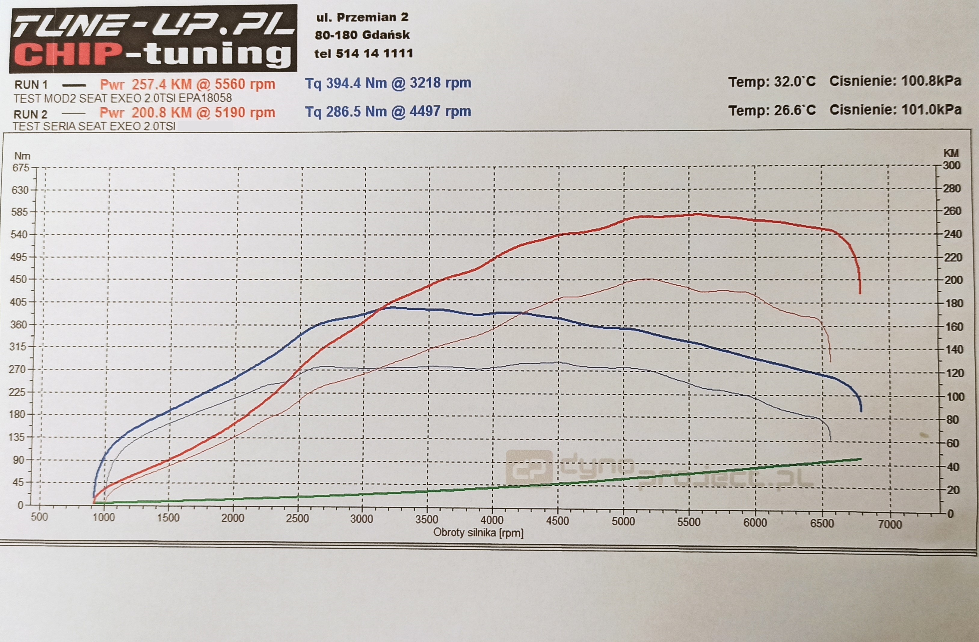

Aha.....
Moje auto mnie przeraża.
Nie chodzi o cyferki, bo jeździłem RS3 >400KM i mustangiem >400 KM, ale te turbo pompuje od samego dołu.
Spalanie będę dopiero sprawdzał. Przebieg to około 15k km rocznie.

Postprzez TheMonster » 22 cze 2021, 14:51
Bartg napisał(a):Nie wiem skąd wiem
Zapewne kolega mówił :P
Wykres solidny... zaszalałeś ;) brawo!

Postprzez yasko » 22 cze 2021, 17:12
Nie myślełem, że tak ładnie wyjdzie. Liczyłem na góra 240 KM.
Żeby było jasne – to dziś był tuning, rano auto jeszcze miało seryjną moc, a po południu była pierwsza trasa po S6 i A1 w drodze do pracy. Muszę przywyknąc do mocy i sposobu jej oddawania. Energiczne ruszanie na prostych kołach jest trudne i kontrola trakcji ma dużo do działania.
Do listy rzeczy do zrobienia wpisuję hamulce. Przy takiej mocy i chęci zachowania dość komfortowego zawieszenia, hamulce muszą być skuteczniejsze. Przydadzą się nowe tarcze i kolocki, a może nawet przewody w stalowym oplocie. Średnicy tarcz nie będę zmieniał, aby móc używać 17'' na zimę.
Ostatnio od profesora Chrisa dowiedziałem się, że elastczne przewody powinno się wymieniać co 10 lat, to jest okazja aby zamontowac coś w oplocie. RX się takiego zabiegu nie doczekał, a rodzinne kombi ma na to szansę.
Po hamulcach przystopuje z upgradami auta, bo za chwilę przekroczę założony budżet na auto...

Postprzez MrShaleck » 22 cze 2021, 21:40
ALe Cię wyczułem z tym czipsem :D
Elegancko wyszło. A co do oplotu – powiem tak...TAK TAK TAK.
A heble i tak masz bardzo duże. Oplot zrobi robotę ;)

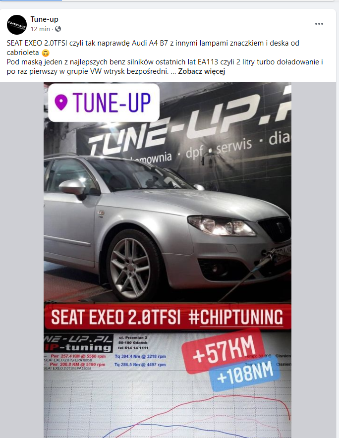

Postprzez MrShaleck » 24 cze 2021, 08:32
Hyhy fejm na fejsie jest :P

Postprzez rafał88 » 24 cze 2021, 09:15
MrShaleck napisał(a):Hyhy fejm na fejsie jest :P
Rowniez mi sie wysiwettlilo i odrazu skojarzenie czyje auto <spoko>
Postprzez yasko » 24 cze 2021, 12:23
piwo napisał(a):piknie. budzetowo i przyjemnie. co do trakcji kup dobre oponki potenze sport lub pilot sport 4 i problem zniknie.
WIem, chciałbym na lato 18'', felgi 1800, opony 1600, razem 3400. Nie mam tyle...
Jak dobrze, że facebooka używam co 2-3 lata bo musiałbym kilka rzeczy wyprostować.
Po 1 – w exeo było EA113 jak i EA888, pierwszy miał 200 KM, drugi 211 KM
Po 2 – wałki są poprawione bo to BWE, a nie BWA
Po 3 – to nie pompa jest problemem tylko zapychjący sie smok, można zamienić na smok z bypassem w razie zatkania lub wyczyścić jak u mnie
Po 4 – wlepka tune up jest w schowku, więc raczej cięzko poznać po wlepce.
Na dniach zmienię ramki na klubowe i dorzucę naklejki rxklub. Wlepka tune up wyladuje pod tablica z tylu po jej zmianie.
