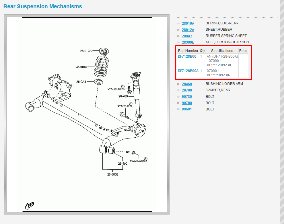

O ile dobrze widzę to jest to: DF7128B00 / DF7128B00A

jeden ze sprzedawców w Polsce twierdzi, że ma używaną do OŚ TYLNA BELKA TYŁ FORD FIESTA MK7 LIFT (ok. 300 zł) i że pasuje do Mazdy 2 2007, tylko piasty trzeba zamienić
nie wiem czy faktycznie tak jest i czy to problem z piastami ?
Fiesta ma inny rozstaw srub do felg więc na pewno piasty trzeba zamienić. Niestety nie znalazłem czy pasuje z Fiesty Mk7 lecz po zdjęciach wydają się bardzo podobne.

teraz mogę potwierdzić, że nasz pomysł na naprawę tylnej skorodowanej belki się udał – kupujesz dobrą belkę od Fiesty MK7 za jakieś 300 – 450 zł, przekładasz piasty od swojej, trzeba jeszcze przelutować złączki elektryczne i wymienić przewody hamulcowe (inne połączenia). Ale całość w granicach 800 zł z robocizną i hula
