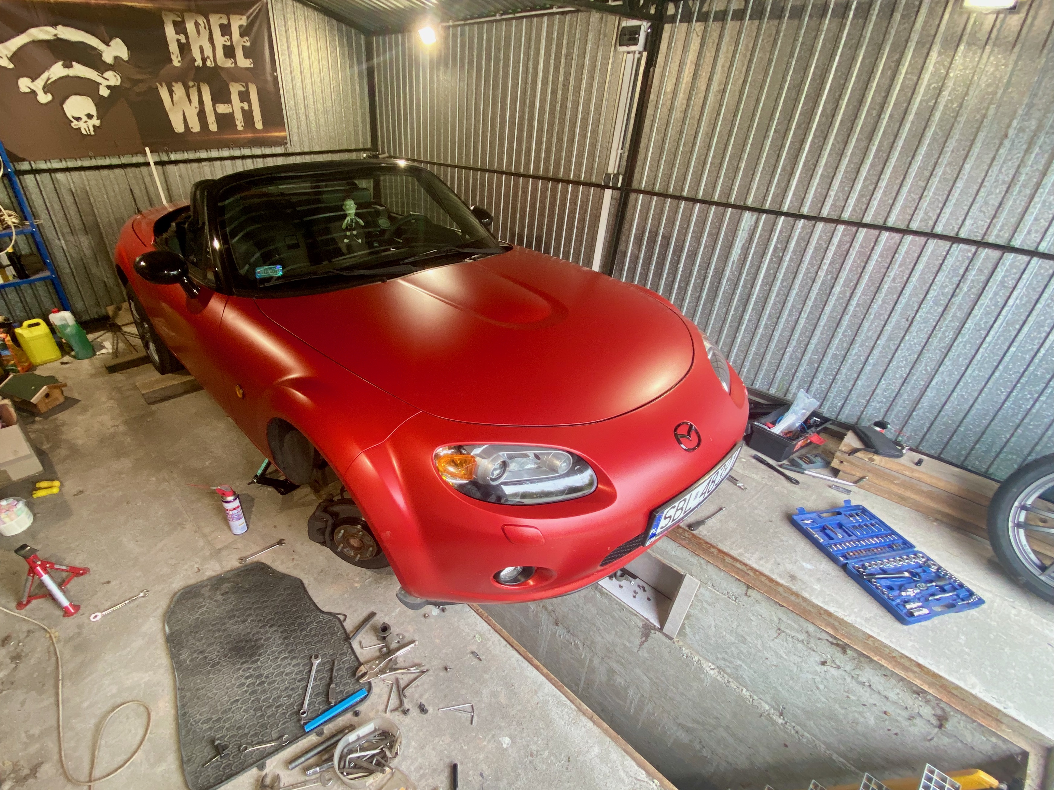

Postprzez loockas » 21 wrz 2023, 22:47
MX-5 jeździ i ma się dobrze. Natomiast stał się bardzo nudnym autem, bo nic się w nim nie psuje. Z nudów wymieniłem drugi raz w mojej karierze olej w dyfrze i skrzyni, a niech ma :)
Za to żeby mi się nie nudziło, to dokupiłem "hardtopa" na zimę ;) A nudy nie ma, bo auto najczęściej stoi na kanale lub z podniesioną maską. Ale już prawie finał odgruzowywania po poprzednich właścicielach ;) Może ogarnę jakieś fotki, to zrobię osobny temat ;)
