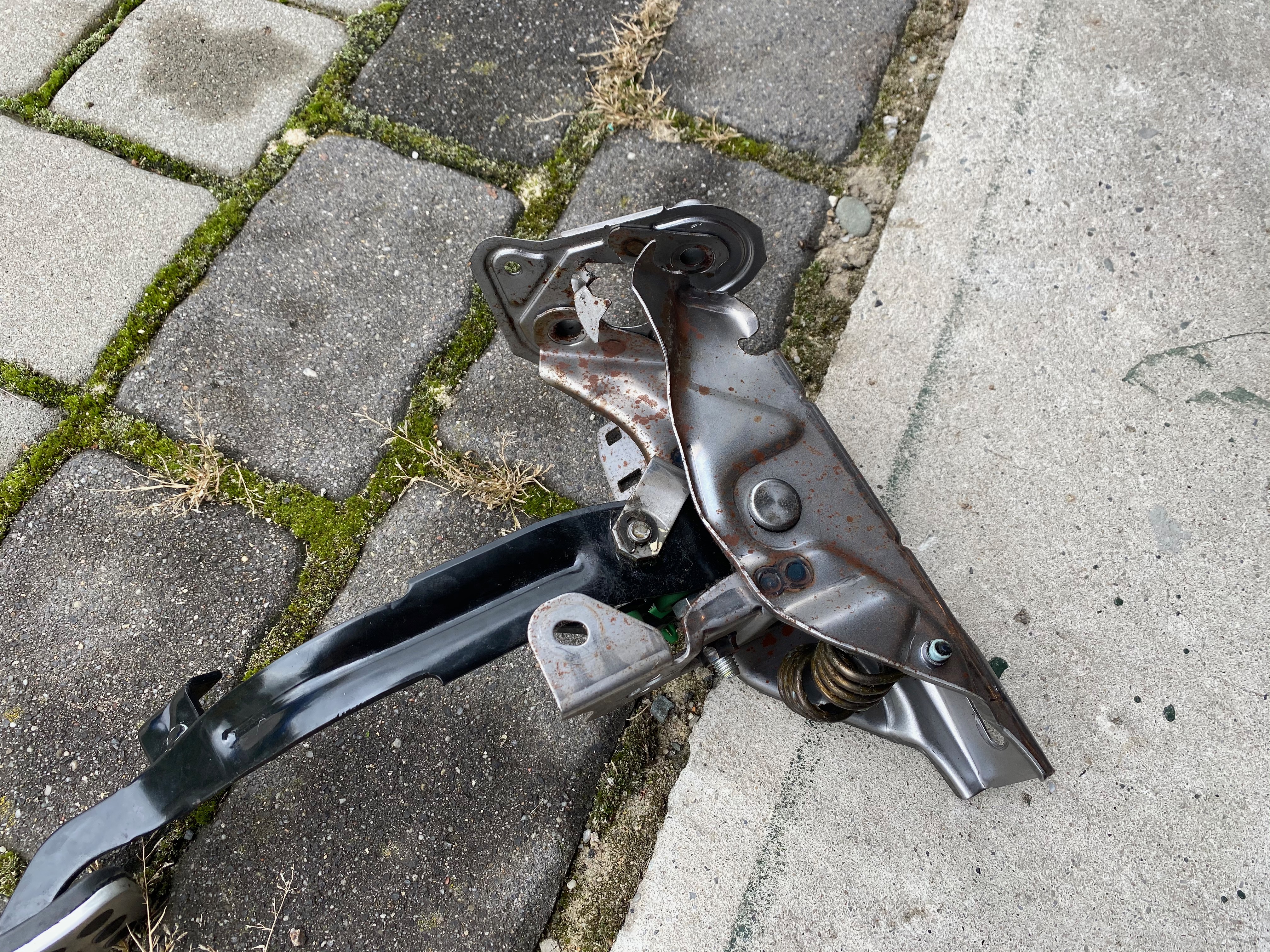

No i zagadka wyjaśniona. Wysprzęglik nowy działa lepiej, bez dwóch zdań. Podkręcenie pompki sprzęgła dało najlepszy efekt, ale na bardzo krótko. Pompka się poddała i puściło uszczelnienie. Wziąłem się dzisiaj za wymianę i odkryłem winowajce problemów ze sprzęgłem... Do tej pory nie mogę uwierzyć co się tutaj odpie*****lo. Pedał już pospawany, "zmocniony" i mam nadzieję, że przetrwa ten samochód. Nie mam słów, mazda nawet blachy do takich elementów nie potrafi zrobić :P

Kurde w tych nowych autach to wszystko z gównolitu <glupek2> W gh jak pada sprzęgło to pęka ściana grodziowa hahaha
Ważne że wyjaśnione i znów będzie cieszyć.

Podsumowując mam niemal nowiutki układ hydrauliczny sprzęgła :D Nowy wysprzęglik, nowa pompa, nowy płyn i wyspawany, ten zmocniony, pedał :P Na wszystko poszło ~450zł i wygląda na to, że można było uniknąć tego wydatku gdybym wcześniej zauważył pęknięty pedał :) No nic, w Focusie usterki liczyło się w tysiącach :P

Miałem identyczny problem w 6 gg 2003 rok. Pedał sprzęgła pęk i miałem problemy z biegami ale też pospawałem i było git.
