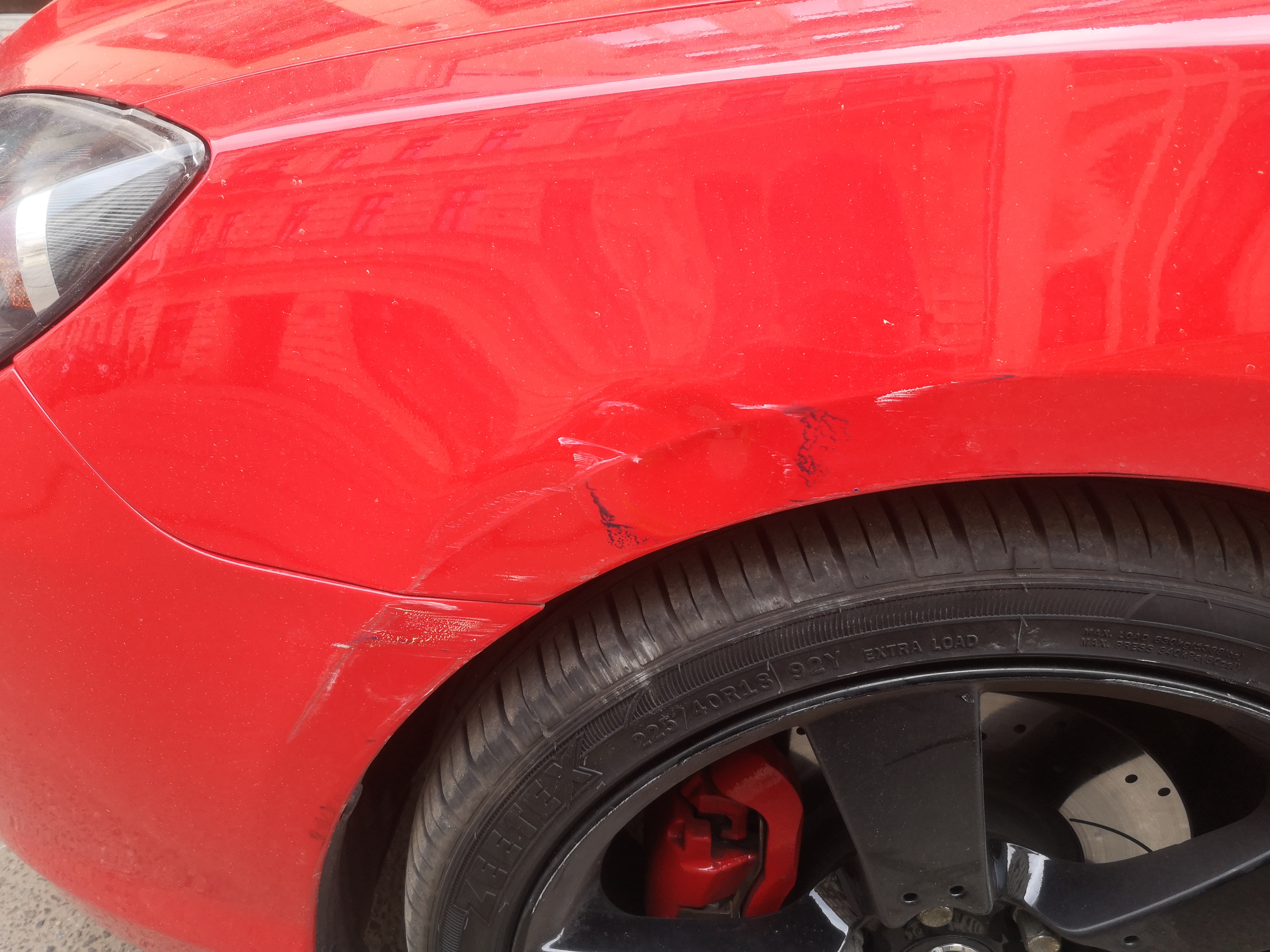

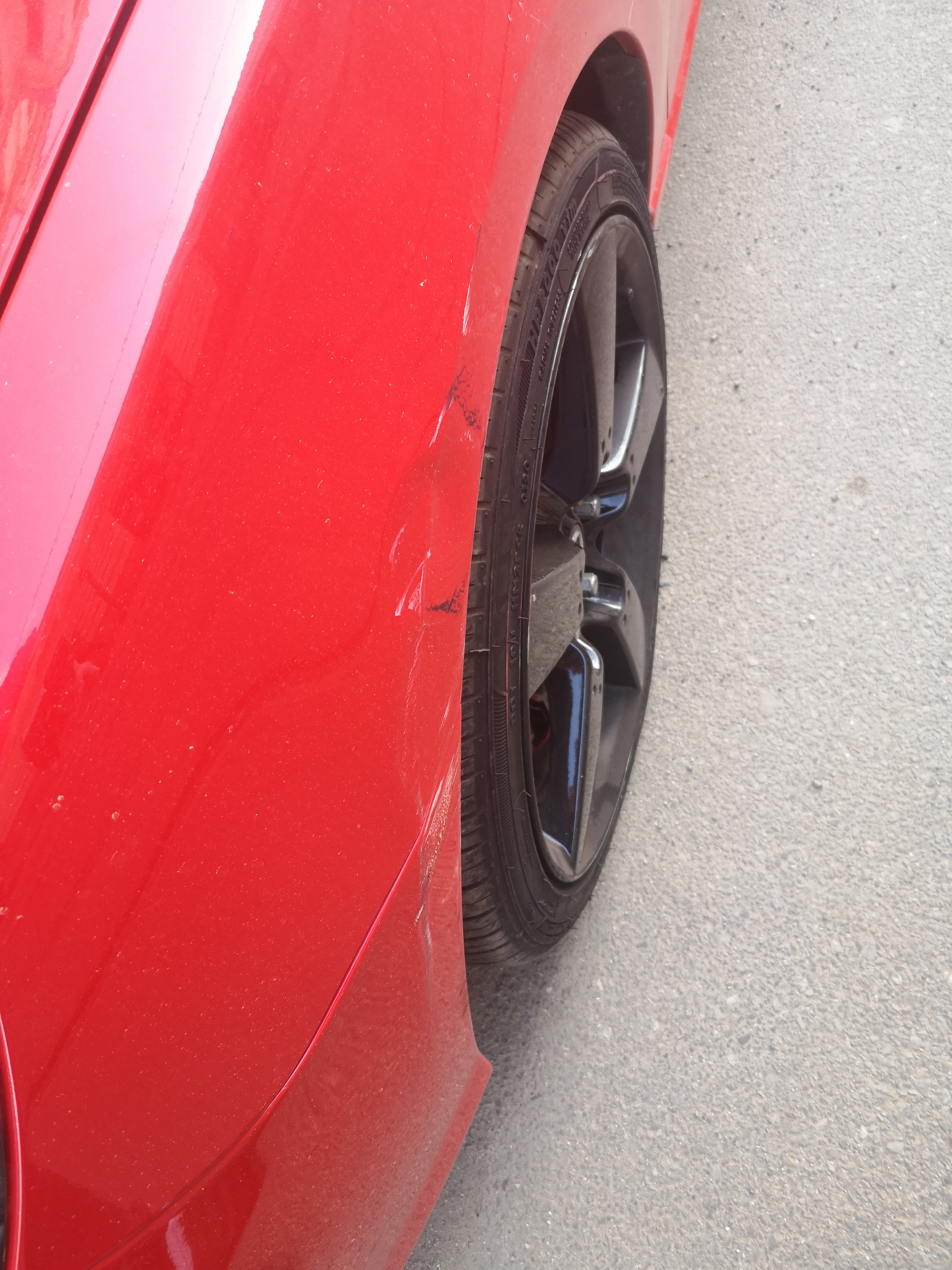

1 Czerwca, kolizja.
Na szczęście nie z mojej winy, lecz sprawca myślał inaczej i namawiał mnie na oświadczenie.
Po kilku godzinach czekania Policja uświadomiła, że to jego wina. Kamerka się przydała :)
Szkodą tak samo jak poprzednio zajęło się
ASO Mazda Matsuoka Łódź.
Uszkodzenia, takie same jak rok temu czyli
– lewa felga – do lakierowania
– lewa część zderzaka – do lakierowania cały zderzak
– lewy błotnik – tym razem do wymiany, wymiana na OEM + lakierowanie w kolor

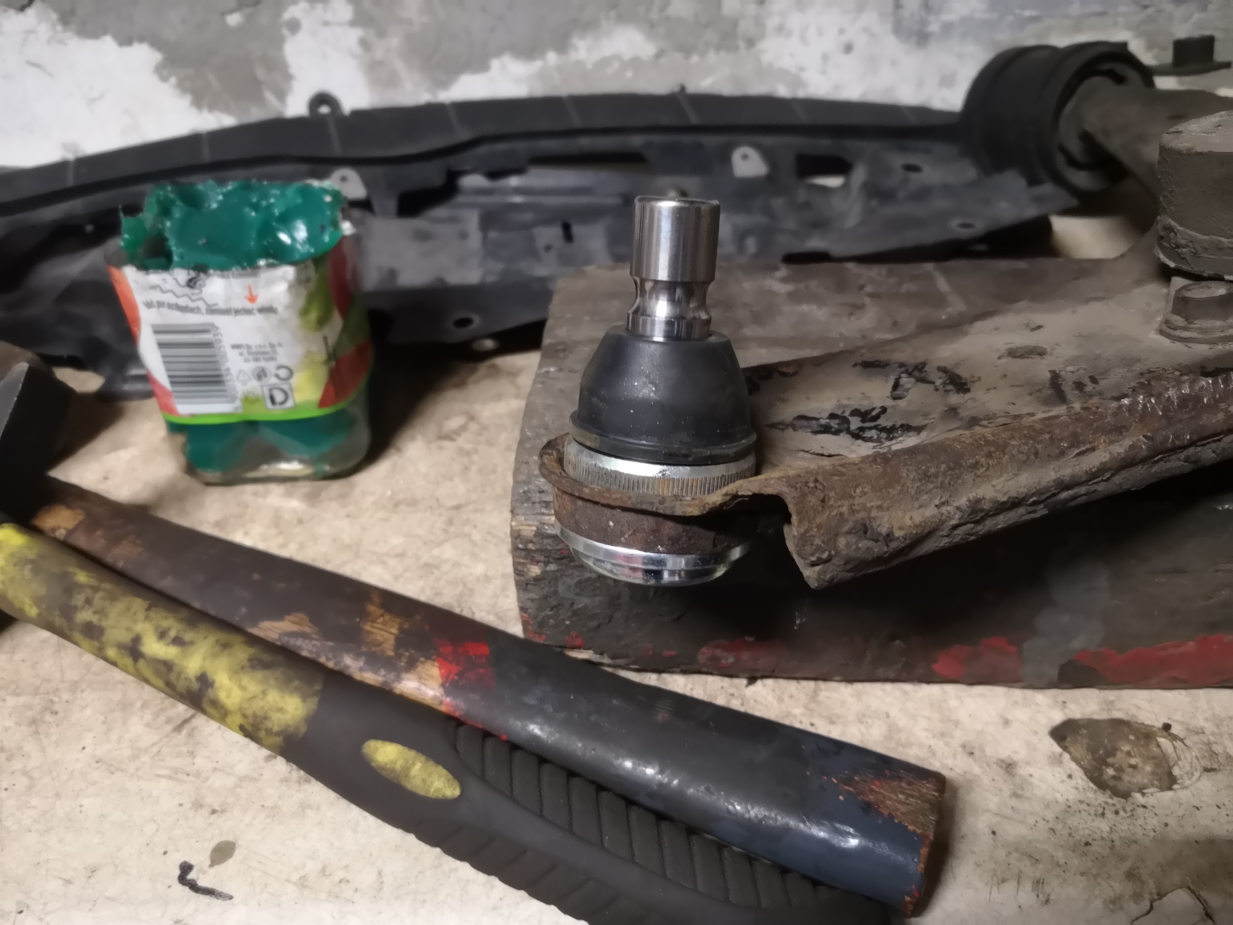

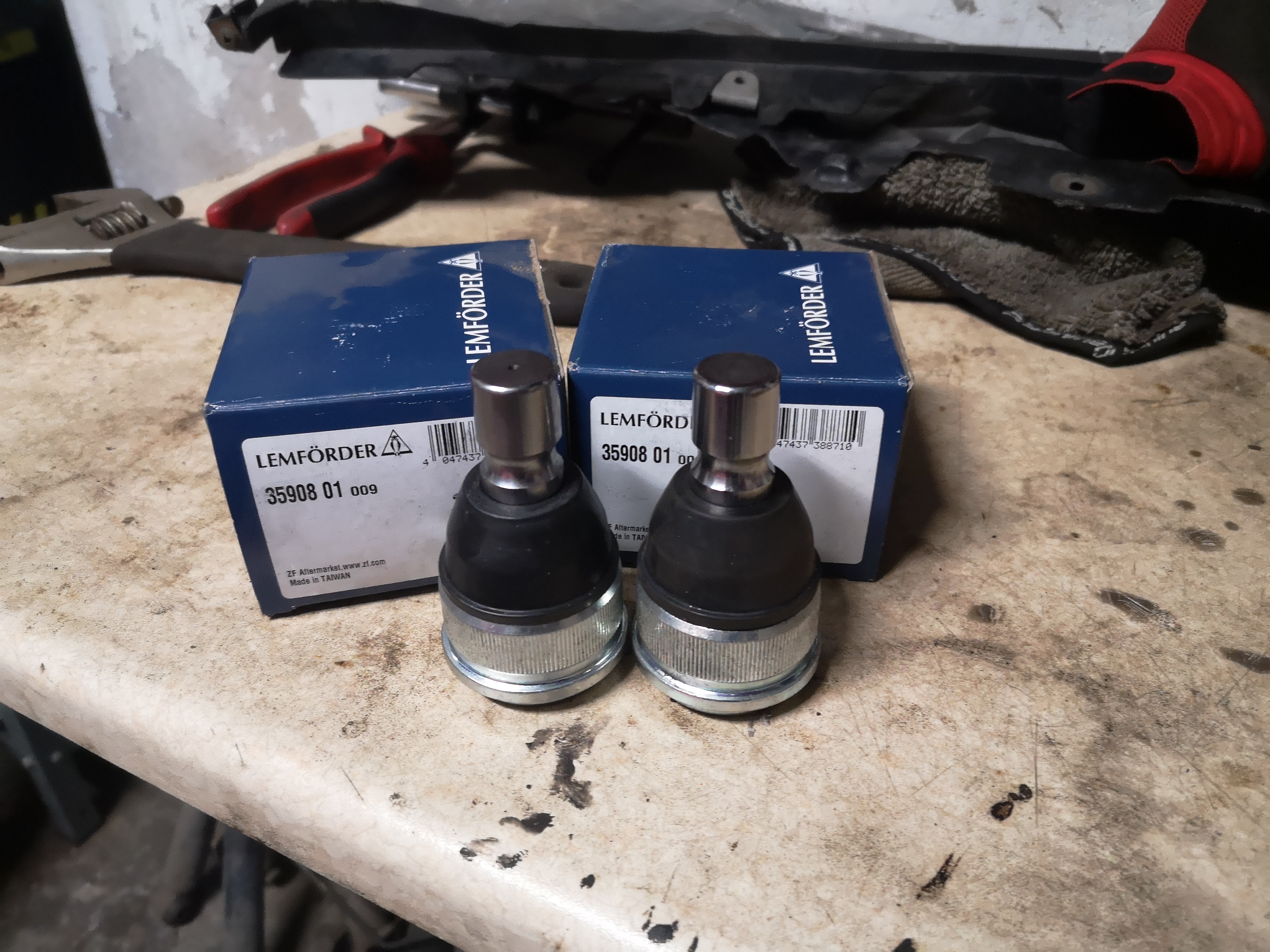

Wymiana sworzni wahacza L / P na sworzeń firmy Lemforder przy przebiegu – 241818 tyś
Sama wymiana banalnie prosta, 15 minut na stronę bez prasy i specjalnych narzędzi.
Nowe sworznie zabezpieczone na 3 spawy.
Koszt?
60zł za dwa sworznie, robocizna własna

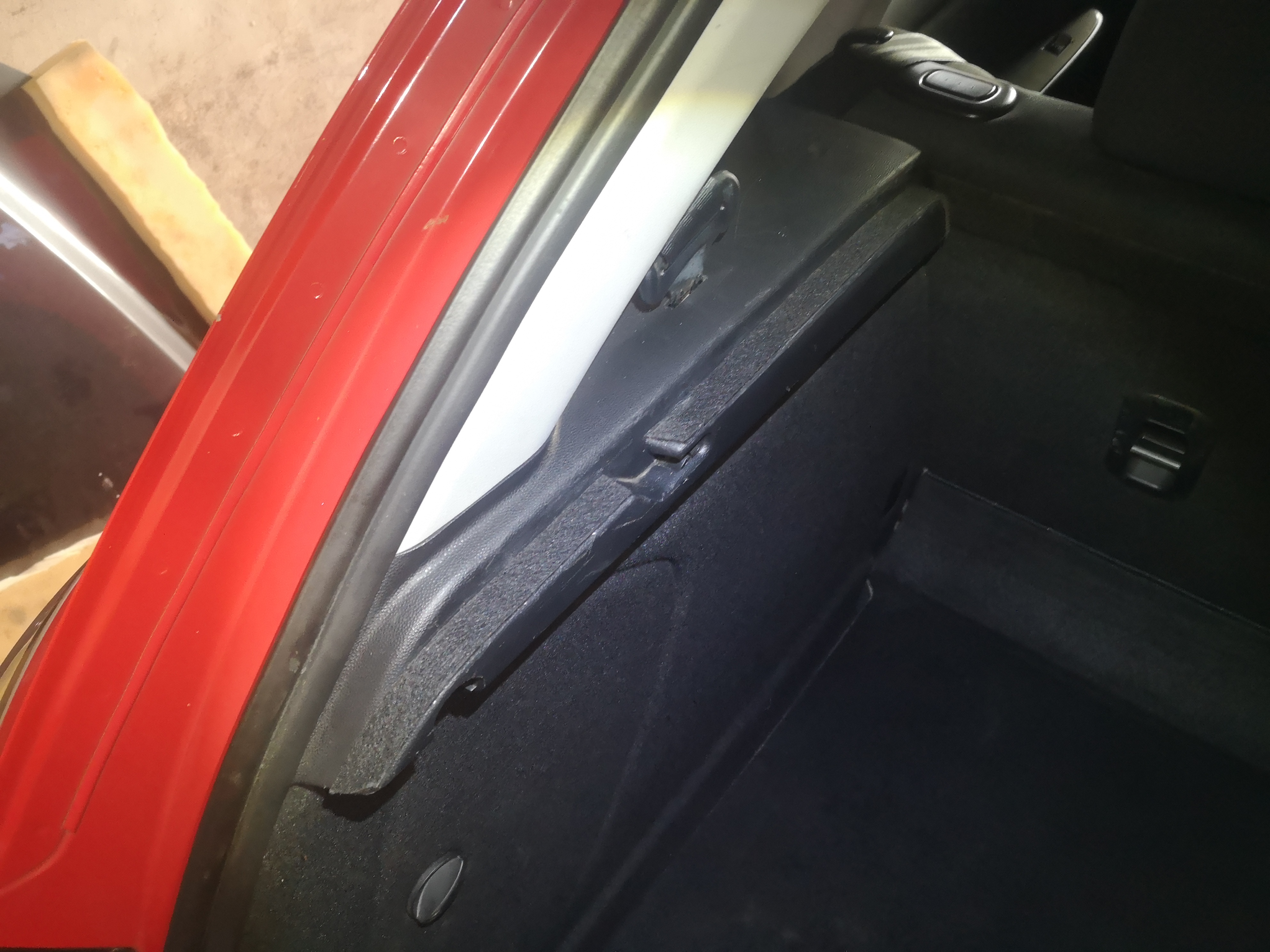

Następnie zająłem się problemem skrzypiącej tylnej półki bagażnika.
Samo skrzypienie występuje przy wolnych manewrach np. parkowanie czy wolna jazda po nierównościach.
Kupiłem filc samoprzylepny 4.5mm i nakleiłem go po długości, tak jak na foto w końcu cisza :)
