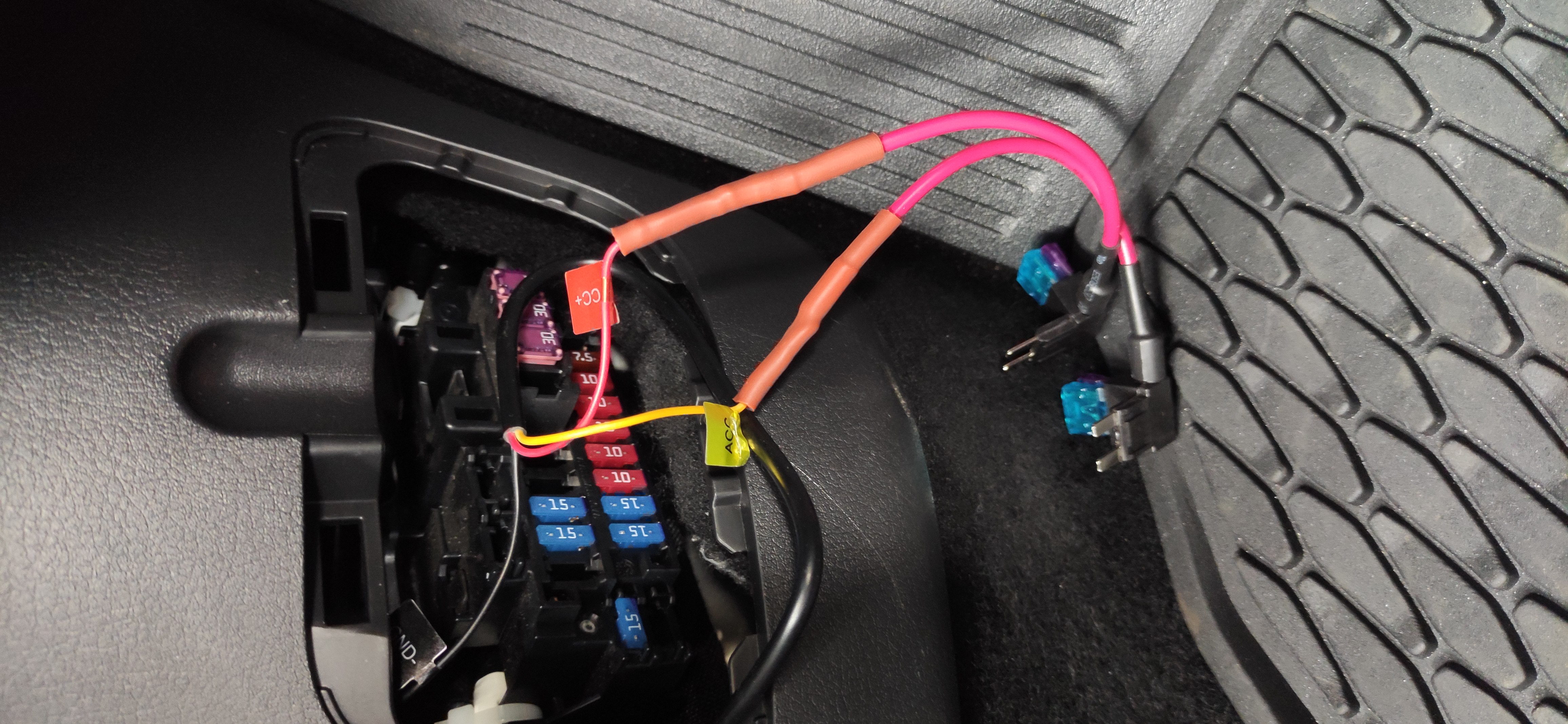

Sprawdzałem u siebie ze stoperem przez ponad 15 minut zasilanie na bezpieczniku od audio (ze zdjęcia Pawła) i u mnie też jest stałe zasilanie. Być może różnica wynika z różnych systemów audio. U mnie i u Ciebie nie ma Bose, a u Pawła jest.AdrSz10 napisał(a):No to u mnie jest jakoś inaczej. Siedzę zamknięty już 10 min w aucie i napięcie jak było tak jest.

paweł_TBU napisał(a):Wrzucałem fotkę, bezpiecznik audio. Wyłącza napięcie chwilę po zamknięciu auta

Jestem szczęśliwym posiadaczem posiadaczem trójeczki z 2019 roku i w ostatnich dniach zabrałem się do montażu kamerki. Kabelki sobie już przeprowadziłem pod skrzynkę z bezpiecznikami i teraz pozostała kropka nad i czyli wpięcie w skrzynkę i teraz oto moje pytanie.
Czy ktoś odkrył który bezpiecznik napewno traci zasilanie po jakimś czasie w tej skrzynce bezpieczników? Jeśli tak to prosiłbym o ew. numer tego bezpiecznika. Posiadam wersje Hikari z elektrycznym fotelem kierowcy oraz systemem audio BOSE jakby to była istotna informacja. Niestety pod bezpiecznikiem audio wydaje się być cały czas napięcie po zgaszeniu auta więc szukam innego? (może od regulacji fotela?)
