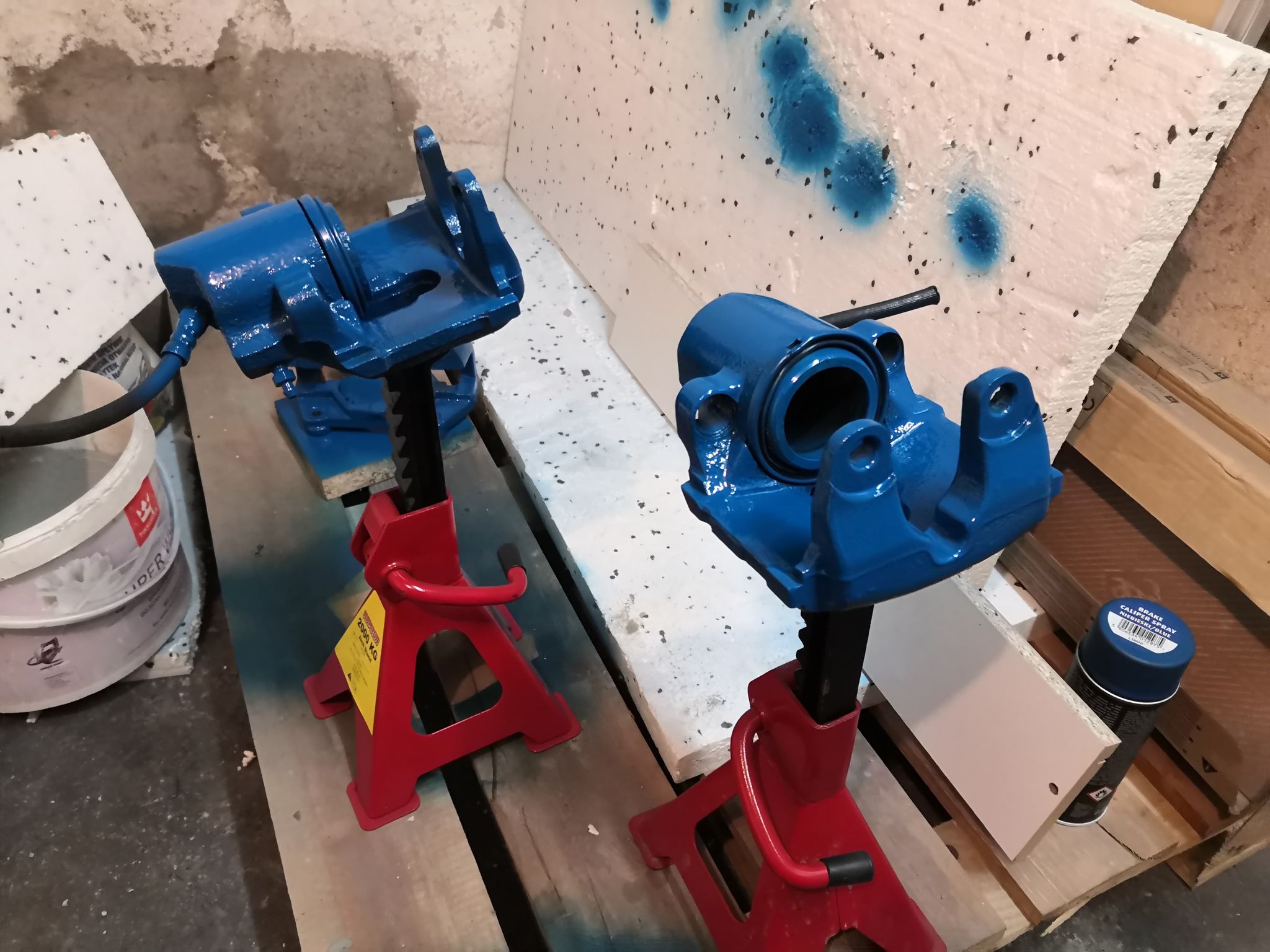

Katorga, ale w końcu to wygląda. Maszynowo nie dawało się usunąć sensownie tego syfu, więc moczyłem zaciski na etapy w fosolu.
Zostało pomalować drugą stronę, kupić tarcze i montaż

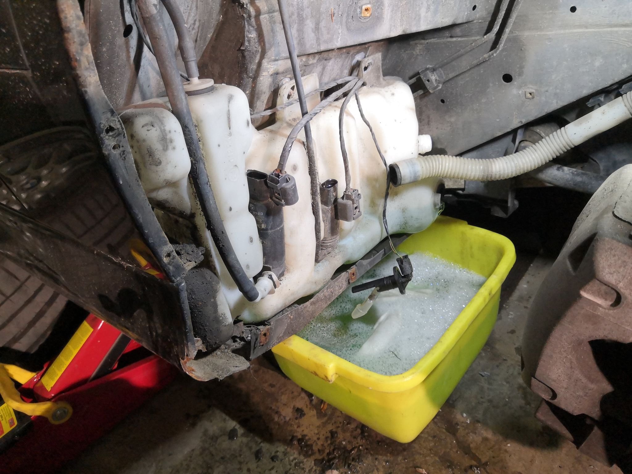

Dorwałem się w końcu do pompki do spryskiwaczy i... niestety tak jak się bałem.

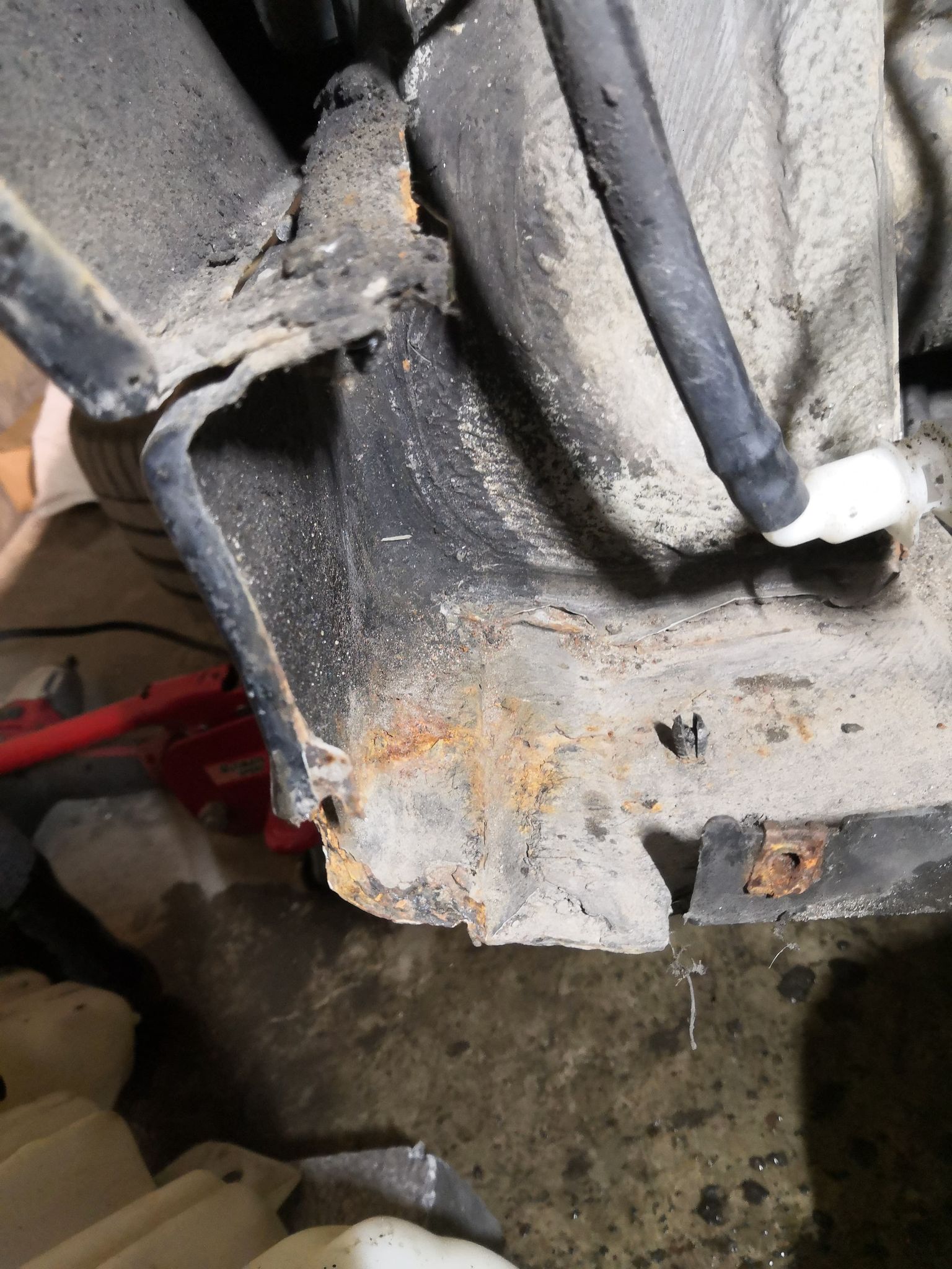

Początek progu, którego nie ruszyłem od zakupu auta 2 lata temu wyszedł na światło dzienne. I teraz już trzeba się za to zabrać.
Tak czy siak, z dwojga złego cieszę się, że w zasadzie poza tym kawałkiem blacha od środka jest zdrowiutka. No cóż, zawsze było coś ważniejszego do zrobienia i teraz mam za swoje

KUZAJ napisał(a):że świeca szukać E39 z progami
Tak bym bardziej napisał
Prawda jest taka że w większości jest pianka montażowa i szpachel.
Ano to prawda.. Trochę mi się smutno zrobiło, ale obiektywnie rzecz biorąc to wcale nie ma tragedii.
Na ten moment doraźnie u blacharza naprawę ten próg, a przez zimę będę chyba robił kompleksowe odnowienie wszystkich rdzawek. Zwłaszcza, że dziur nie ma, tylko jakieś małe purchelki, to jeszcze warto ratować. Tak myślę...

Aktualnie wylądował w aucie BIG BREJK KIT, a tak serio to po prostu te większe heble z polifta
I dodatkowo wrzuciłem pompkę hamulcową z E65, co miało dać sztywniejszy, mniej gumowy i szybciej łapiący pedał hamulca i... dało! Efekt jest świetny.
Problemy jakie napotkałem – w zaciskach, które regenerowałem jeden tłoczek wyskoczył bez problemu, a drugi musieliśmy nacinać dremelem i wyciągać w kawałkach. Porąbana sytuacja, ale udało się.
Drugi problem – swap pompki hamulcowej oglądałem na podstawie M5, a w 530d jest większy 'burdel' nad serwem i wyciągnięcie tego wszystkiego nie jest tak proste. W ogóle nie spodziewałem się wyciągania serwa.
Trzeci problem – był okropny cyrk z odpowietrzeniem hebli. FInalnie za drugim razem wziąłem całe auto w górę, 4 koła out i kazda strone po kilkanaście razy aż zadziałało
Czwarty problem – namęczyłem się z odrdzewieniem zacisków. Prawie dwa dni roboty, maczanie dobę w fosolu, malowanie kilkukrotne i dodatkowo klar wysokotemperaturowy i... wzieło i prawie wszystko spłynęło z jednego zacisku pod wpływem DOT4 i Brake Cleanera... Będę to poprawiał, ale już na aucie.
