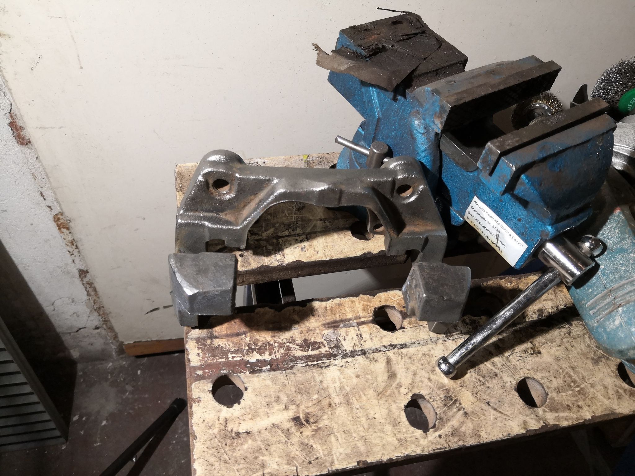

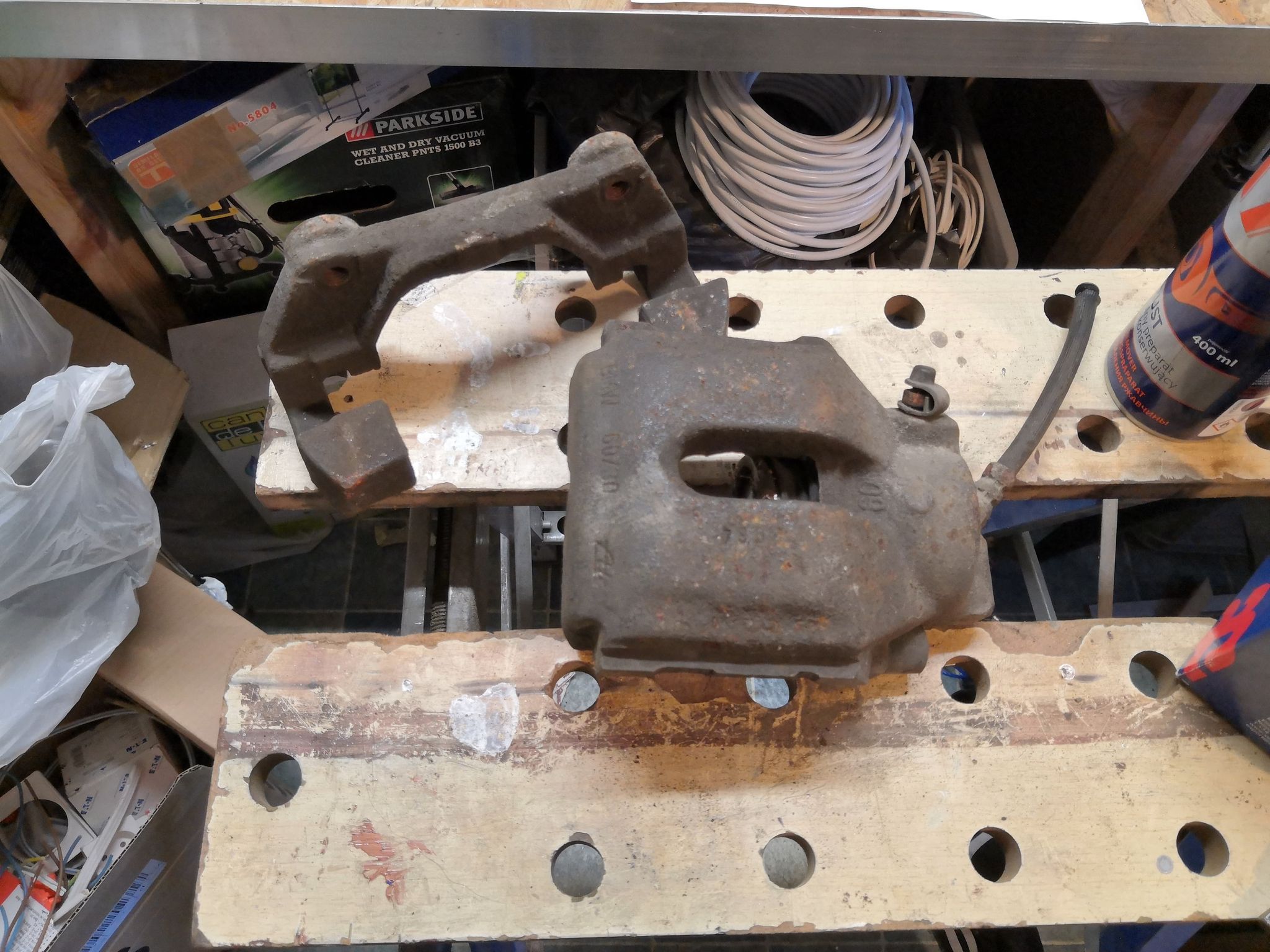

Postprzez MrShaleck » 14 kwi 2021, 21:03
Katorga, ale w końcu to wygląda. Maszynowo nie dawało się usunąć sensownie tego syfu, więc moczyłem zaciski na etapy w fosolu.
Zostało pomalować drugą stronę, kupić tarcze i montaż :)
Jak sobie jednak pomyślę o tym, że w tylnych zaciskach trzeba zrobić to samo to płakać się chce <lol>
Ale nie są chyba aż tak zajechane, z tego co pamiętam.

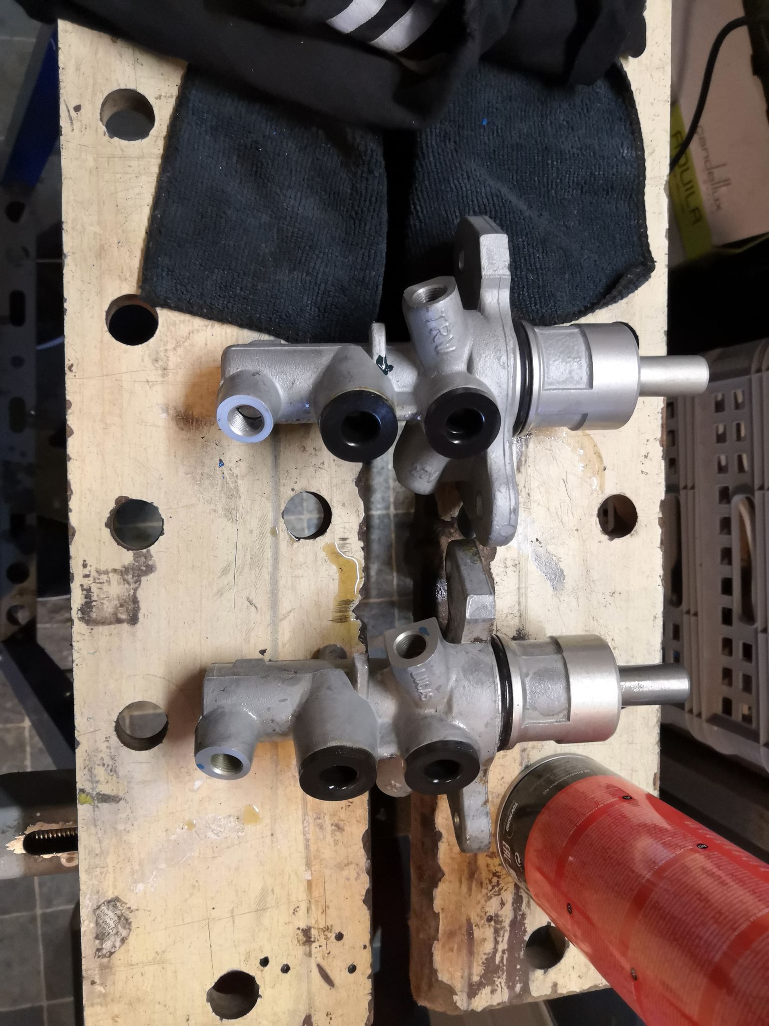

Postprzez MrShaleck » 30 kwi 2021, 13:37

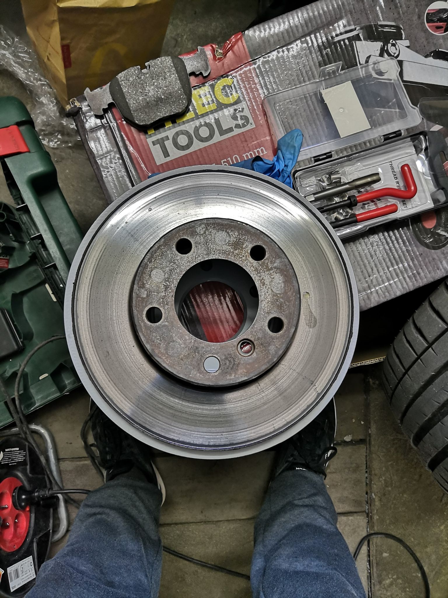

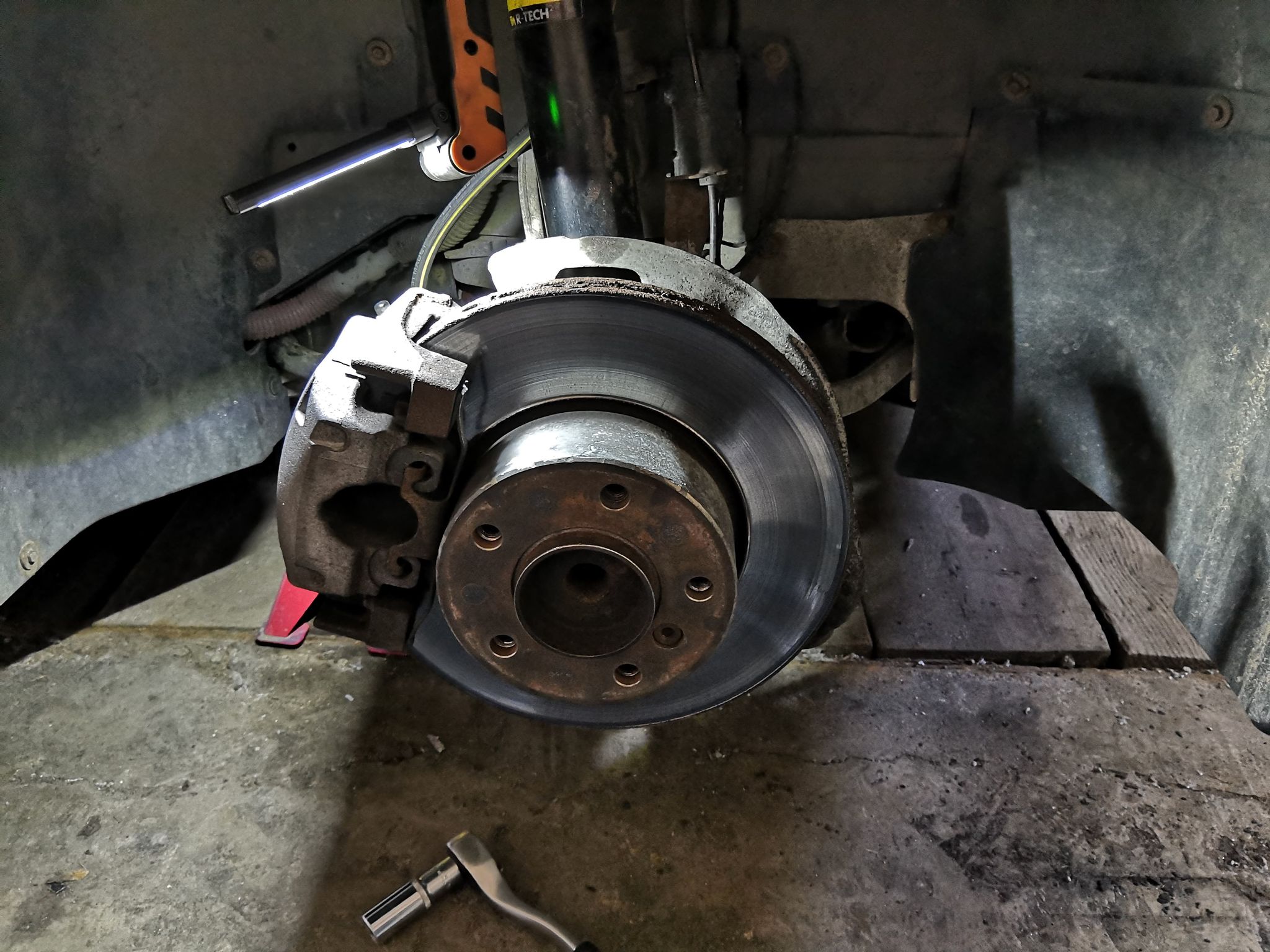

Urlop przyniósł mały sukces. Ale nie obyło się bez problemów.
Aktualnie wylądował w aucie BIG BREJK KIT, a tak serio to po prostu te większe heble z polifta :D

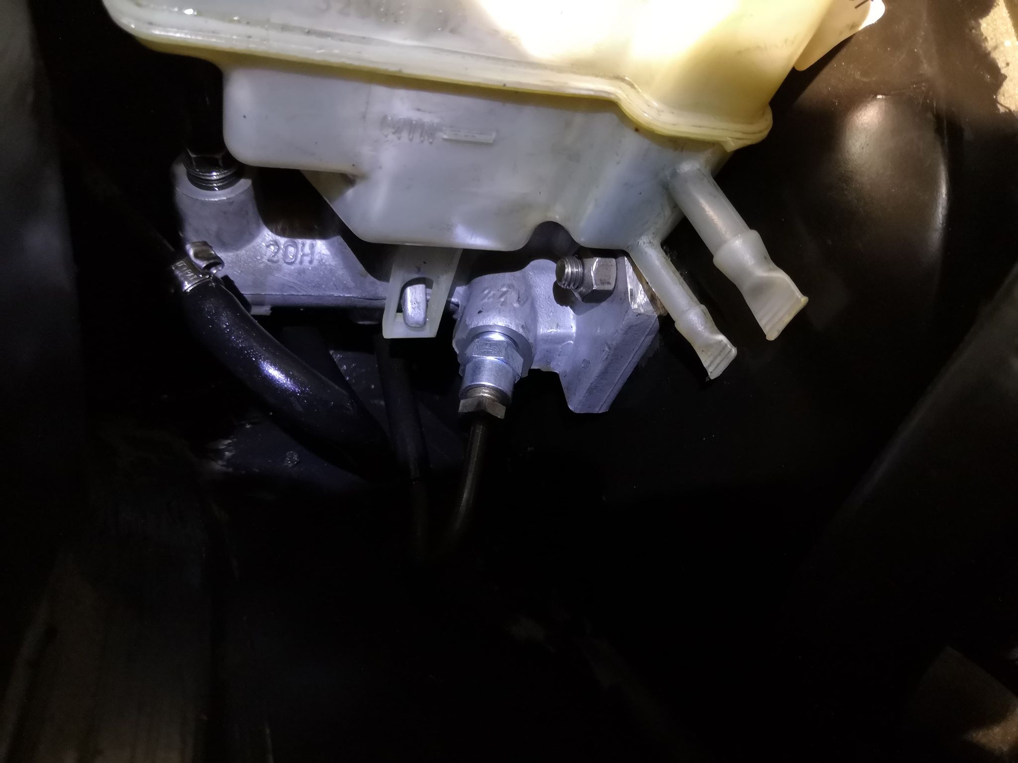

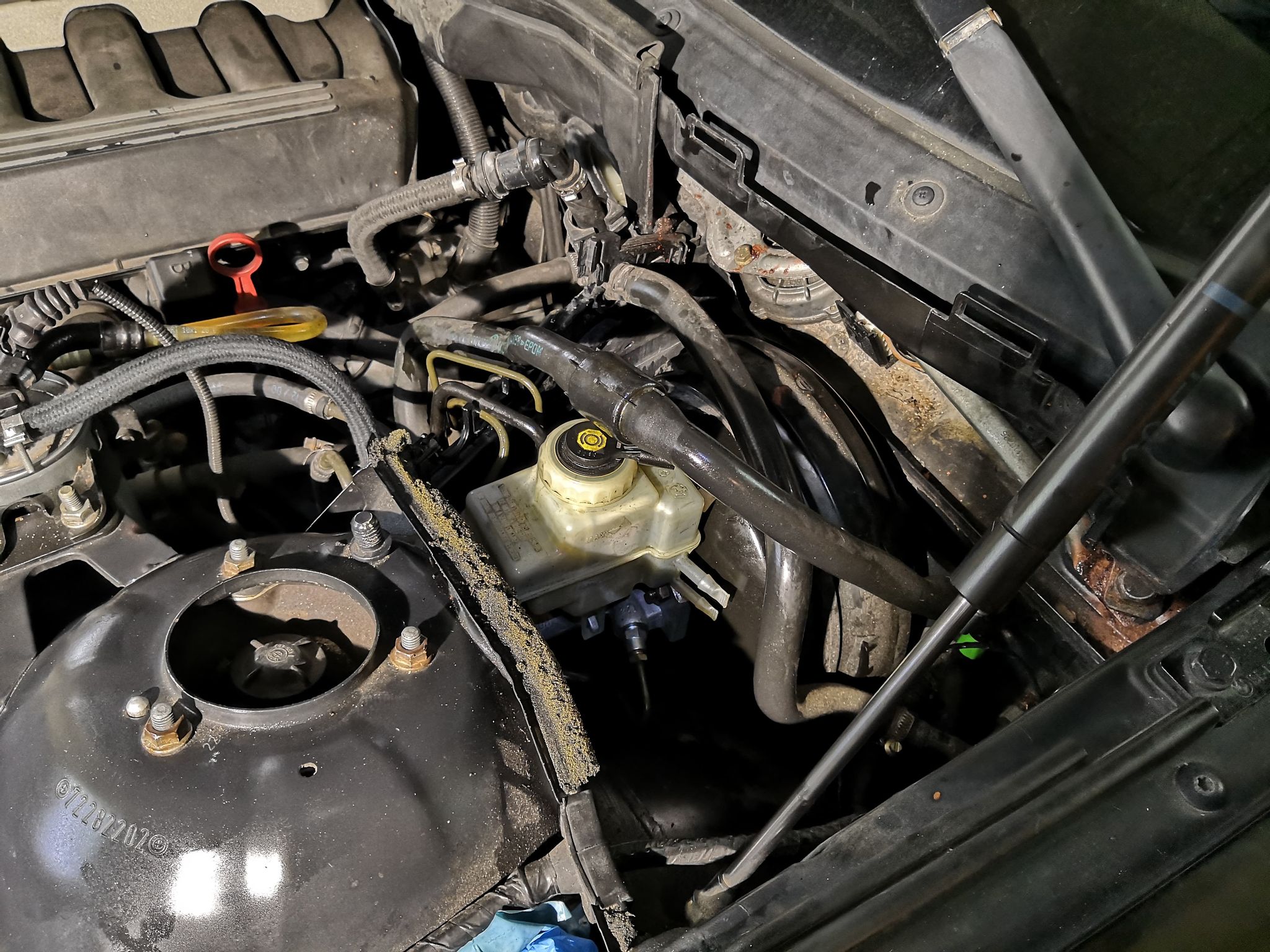

I dodatkowo wrzuciłem pompkę hamulcową z E65, co miało dać sztywniejszy, mniej gumowy i szybciej łapiący pedał hamulca i... dało! Efekt jest świetny.
Problemy jakie napotkałem – w zaciskach, które regenerowałem jeden tłoczek wyskoczył bez problemu, a drugi musieliśmy nacinać dremelem i wyciągać w kawałkach. Porąbana sytuacja, ale udało się.
Drugi problem – swap pompki hamulcowej oglądałem na podstawie M5, a w 530d jest większy 'burdel' nad serwem i wyciągnięcie tego wszystkiego nie jest tak proste. W ogóle nie spodziewałem się wyciągania serwa.

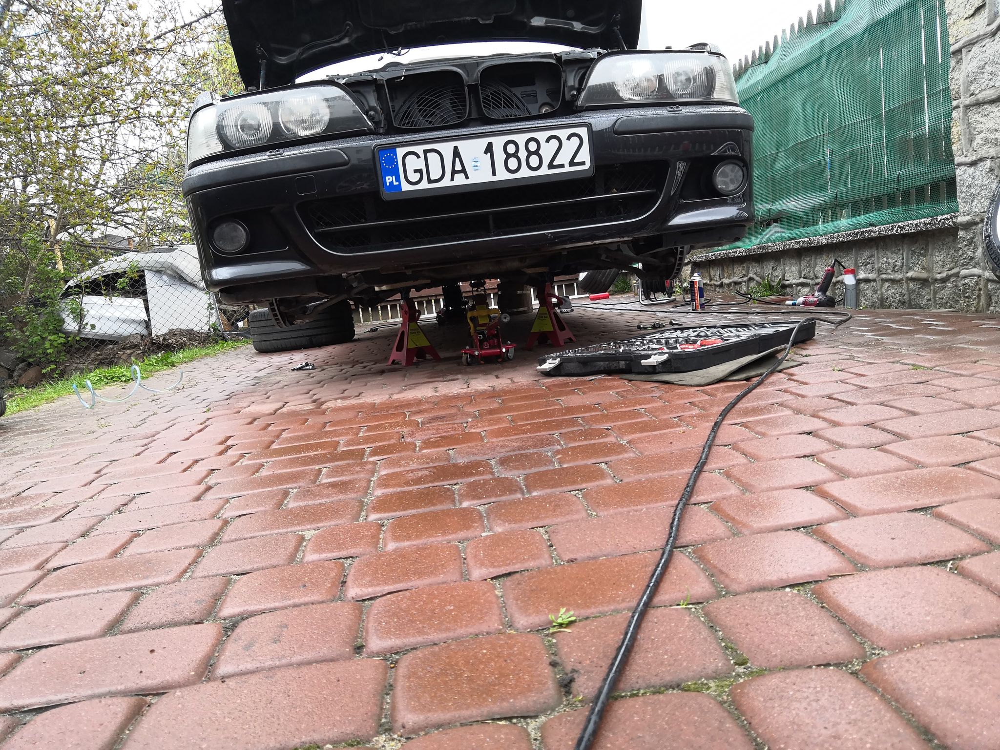

Trzeci problem – był okropny cyrk z odpowietrzeniem hebli. FInalnie za drugim razem wziąłem całe auto w górę, 4 koła out i kazda strone po kilkanaście razy aż zadziałało :D

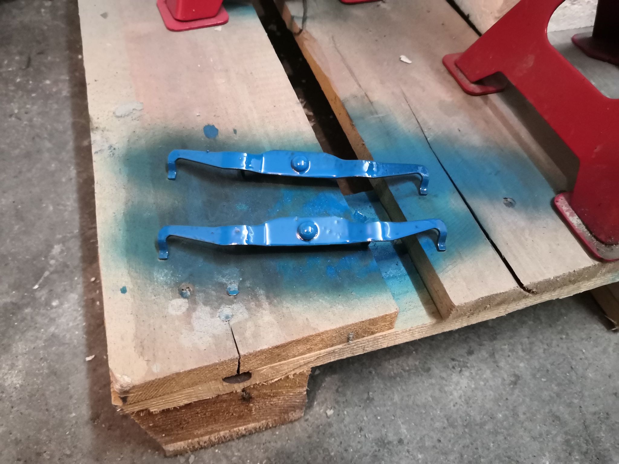

Czwarty problem – namęczyłem się z odrdzewieniem zacisków. Prawie dwa dni roboty, maczanie dobę w fosolu, malowanie kilkukrotne i dodatkowo klar wysokotemperaturowy i... wzieło i prawie wszystko spłynęło z jednego zacisku pod wpływem DOT4 i Brake Cleanera... Będę to poprawiał, ale już na aucie.
Tak wyglądało:
