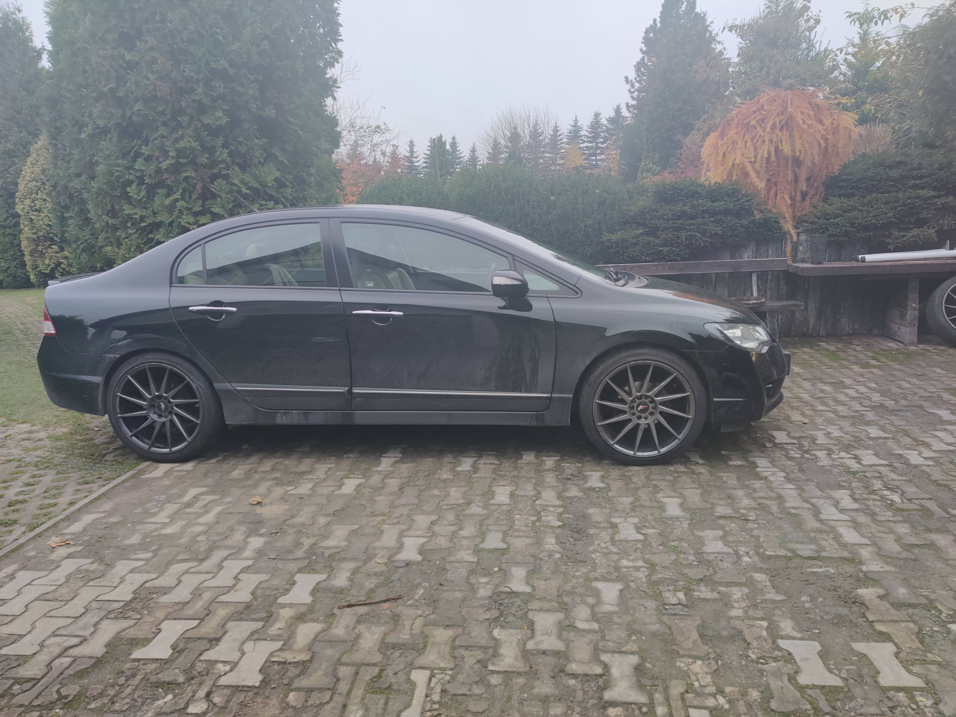

2 lata jeżdżenia (75kkm) na 224/40/19 – felgi 19x8.5" ET40 ze sprężynami Eibach'a – musiałem delikatnie podgiąć ranty z tyłu – poza tym 0 przycierania, ocierania. Krawężniki, progi – nic nie zahaczało – mega bezpieczny setup.

samo obniżenie nie wpłynęło jakoś bardzo na komfort jazdy (albo ja jestem mało wyczulony po jeździe na betownych ustawieniach rx-8, żona nie zauważyła różnicy) – przynajmniej jeżeli chodzi o fabryczne 16" ;), 19", niższy profil, szersza opona (w stosunku do serii) – komfort musi być niższy – choć akurat miałem 225/40/19 (nie 235/35/19 jak kritik) wiec było sztywniej ale spokojnie dało się robić dłuższe i krótsze trasy i tyłek nie bolał ;). Koleiny nawet te duże, nierówności nie sprawiały problemów. Z dziurami trzeba uważać bo można rozwalić felgi – wpadłem w jedną taką i byłem święcie przekonany że felga będzie do spawania/prostowania – okazało się że jedynie opona ucierpiała (przecięło ją z boku) – felga prosta – a podobno JR to szajs :P
Już sprawdzałem w daily czy pasują (tylko obniżyć jeszcze muszę ;) ) – no chyba że ktoś kupi je ode mnie to założę coś innego <glupek2>

Postprzez demonpredkosci » 11 sty 2021, 11:51
wygladaja tragicznie na hondzie

Postprzez Raptor77 » 11 sty 2021, 12:00
Dlatego che zmienić (przymiarka była czy ten rozmiar tam wejdzie i nie będzie obcierać) – ale dopiero jak sprzedam, potem będą leżeć i niszczeć jak toyo r888 :)
