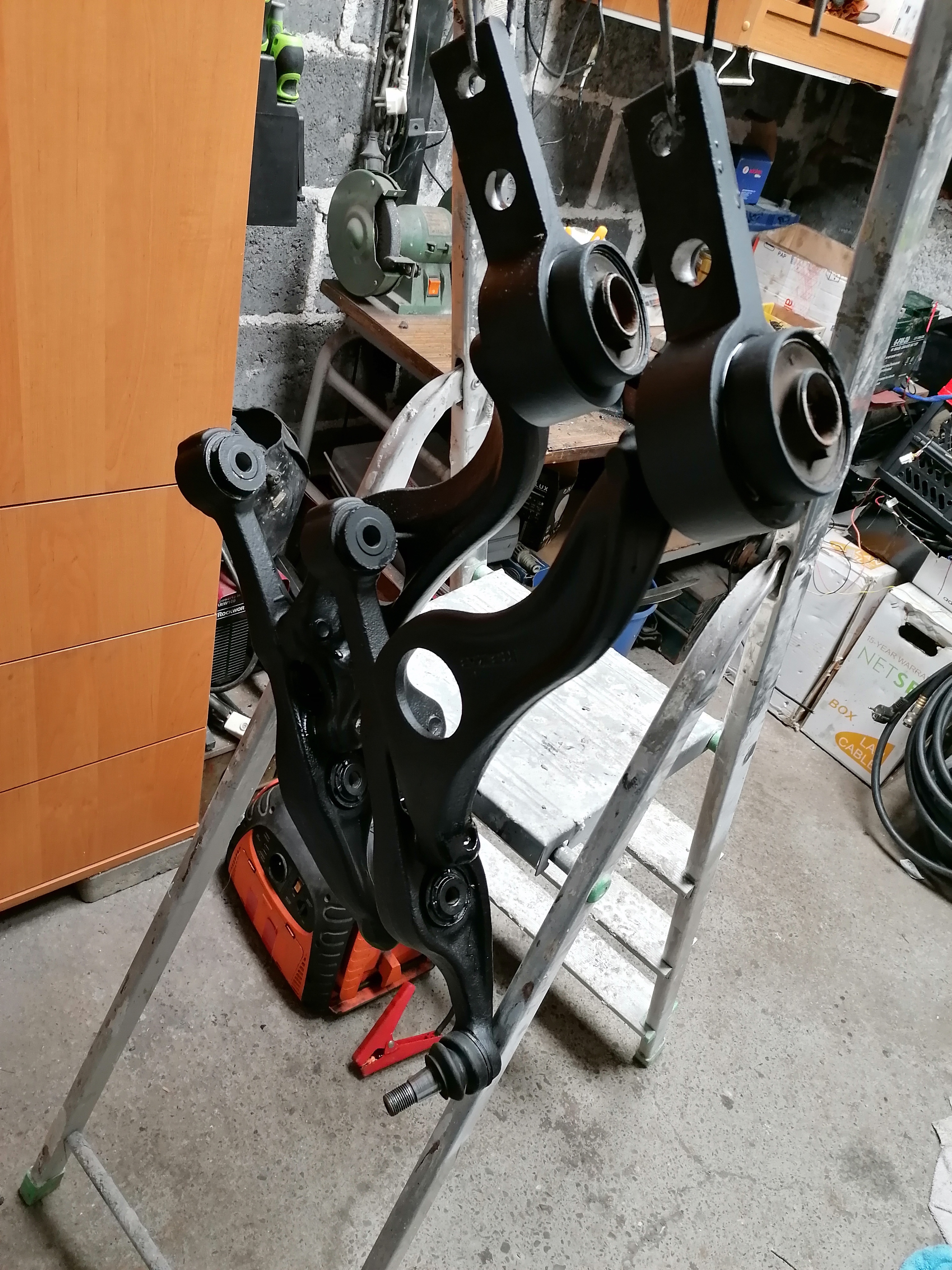

A tymczasem trochę odświeżyłem zawieszenie :)

Postprzez xRafalx » 25 lut 2021, 09:01
FARBA ALKIDOWA MATOWA HEMPEL 43140, według mnie kozak <spoko> U wcześniej oczywiście wszystko wypiaskowane.

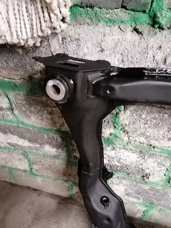

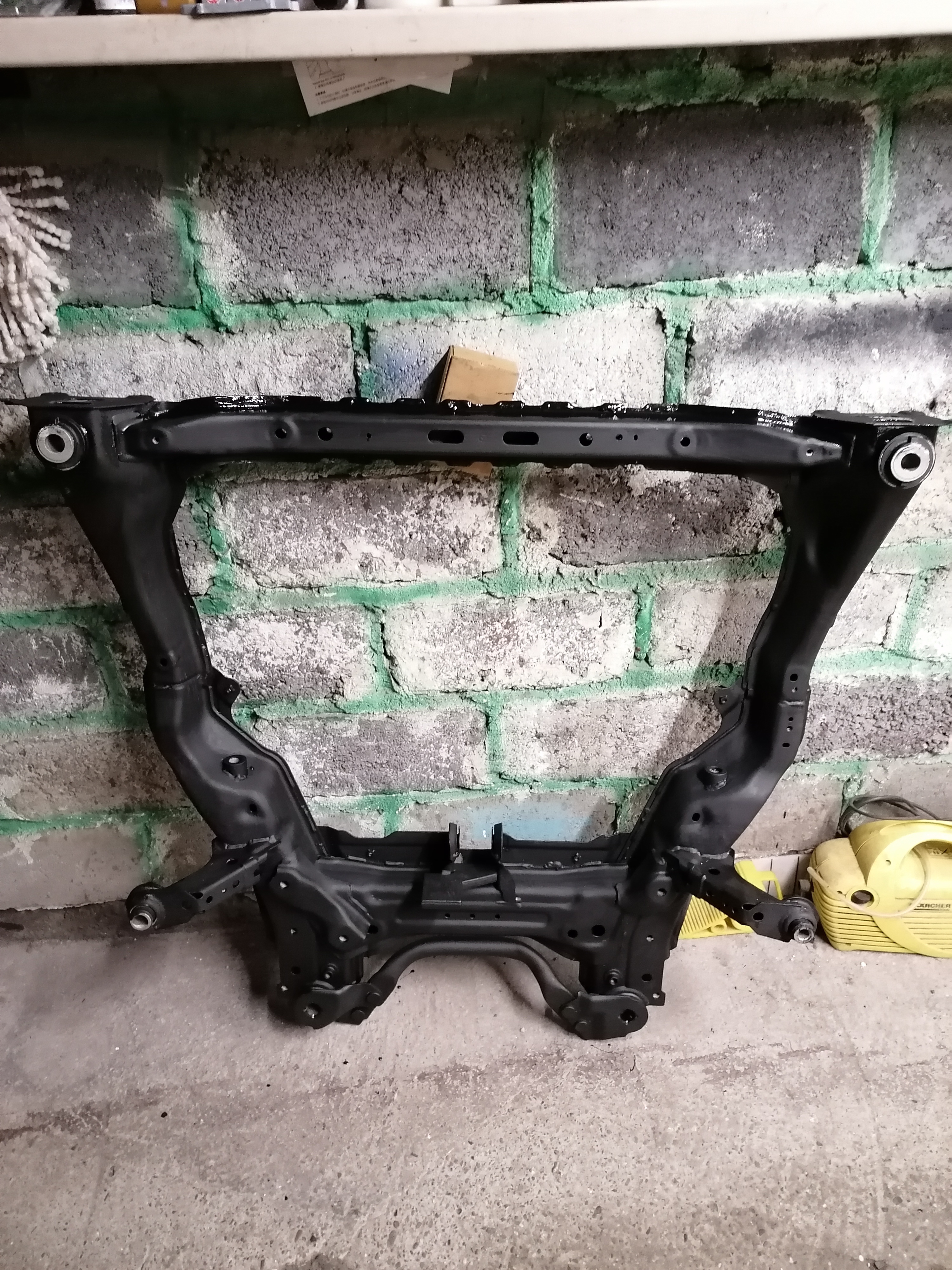

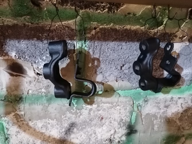

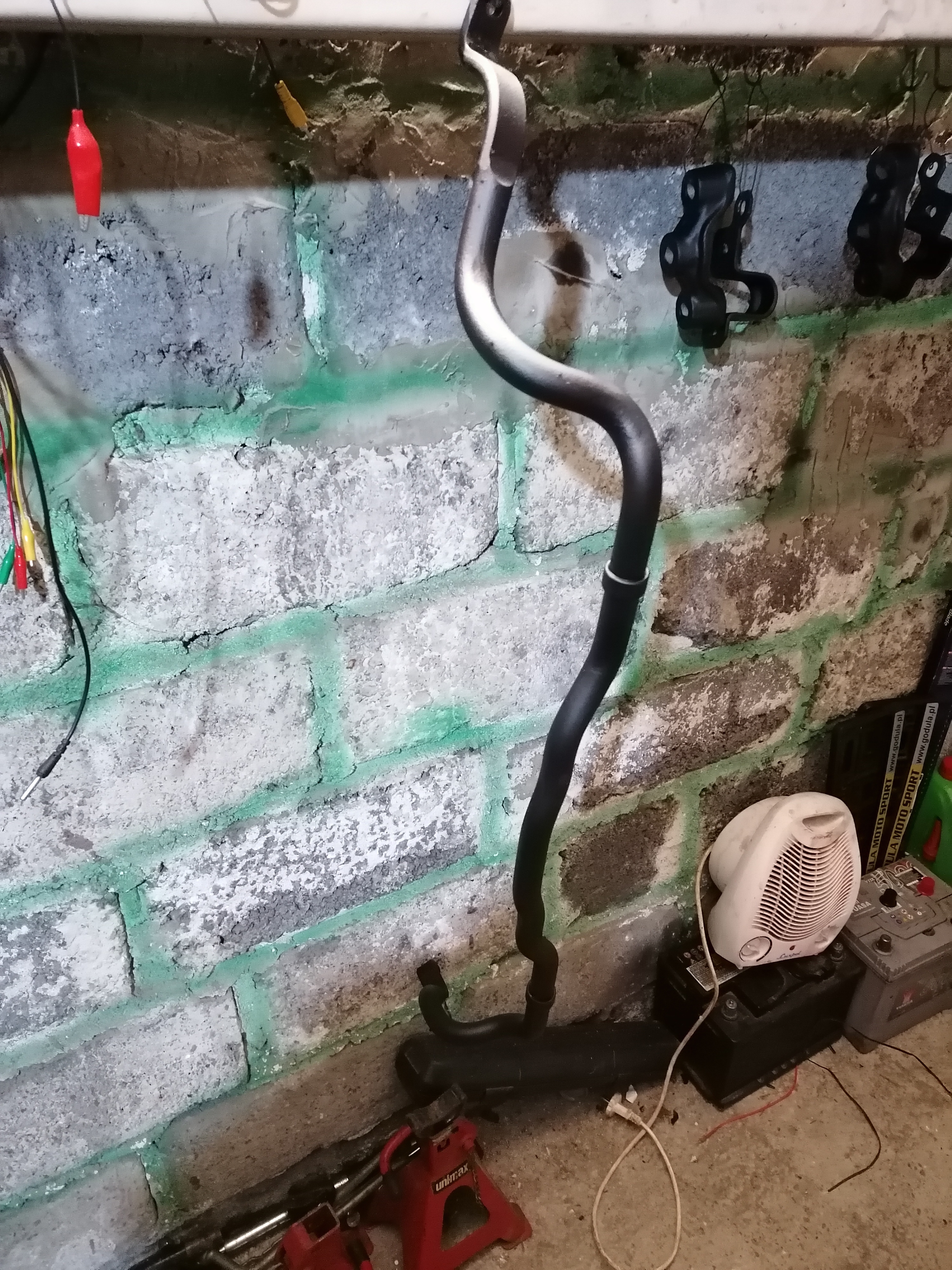

Postprzez xRafalx » 25 lut 2021, 14:01
I złożone:
– do tego wycynkowane śruby,
– konserwacja profili zamkniętych w "sankach"
Wygląda jak nowe :)

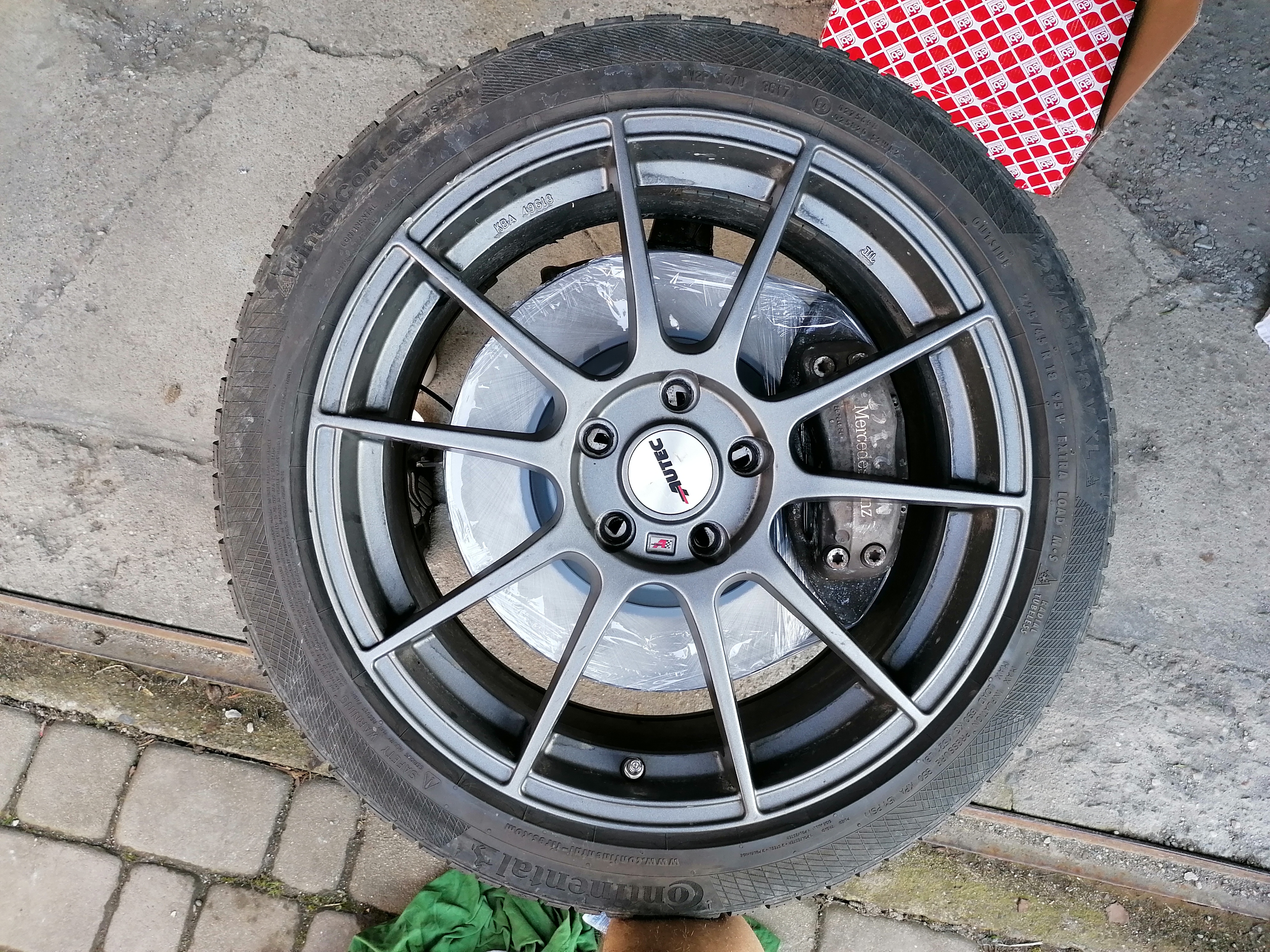

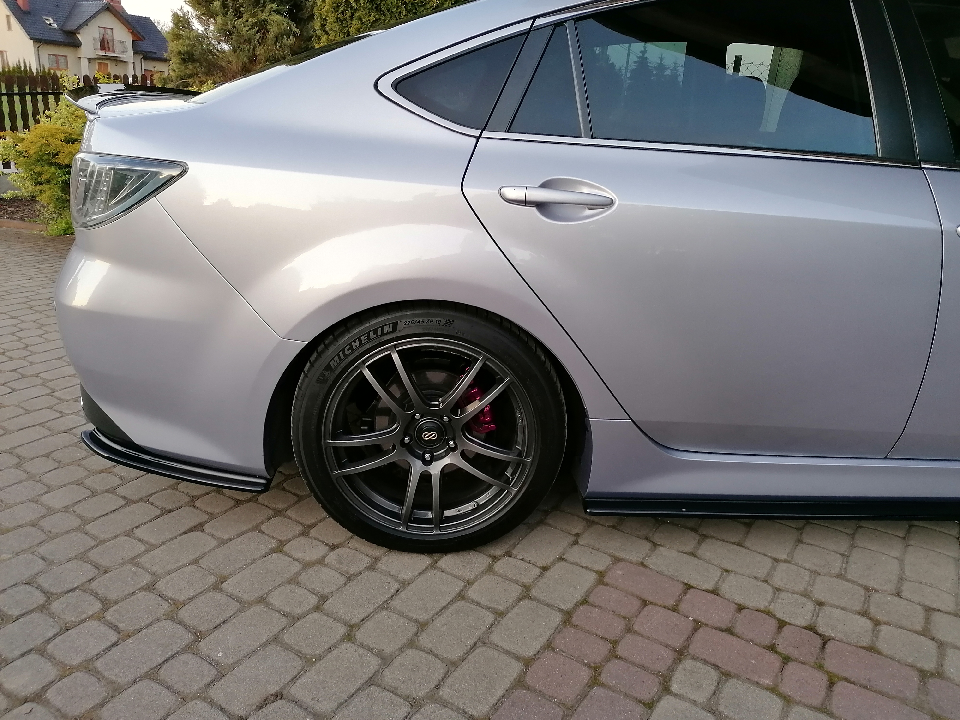

Postprzez xRafalx » 9 maja 2021, 20:41
I nowa felga wpadła na pokład :)
A także przygotowuje w domowym zaciszu big brake :)

Postprzez UCASH » 23 maja 2021, 06:30
To są te zaciski o których kiedyś myślałem <jem> jaka tarcza docelowo 345 ??
Od: 18 cze 2017, 20:26
Posty: 790 (14/12)
Skąd: Bytom
Auto: Mazda6 GH 2.0
Postprzez xRafalx » 24 maja 2021, 12:59
UCASH napisał(a):To są te zaciski o których kiedyś myślałem <jem> jaka tarcza docelowo 345 ??
Wszystko się zgadza :)

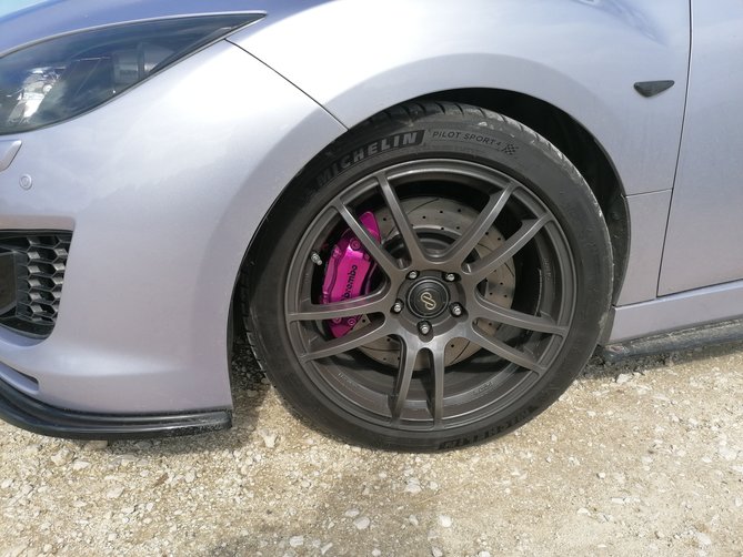

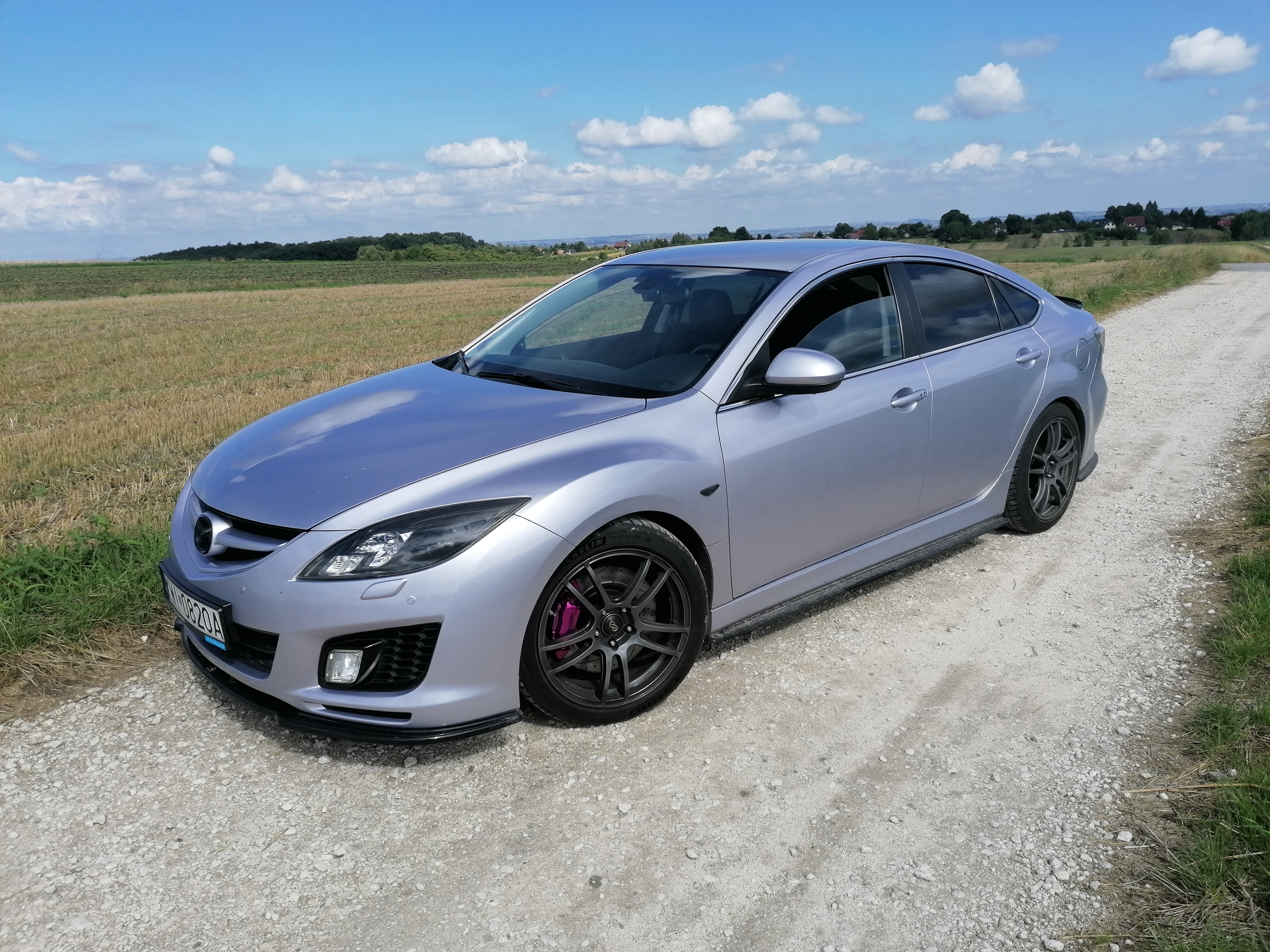

Postprzez xRafalx » 28 sie 2021, 18:26
Aktualnie auto wyglada tak :) BBK na miejscu :D

Postprzez Sebaa75 » 2 wrz 2021, 18:09
Hello,
jak zwykle konkretna robota <spoko> Napiszesz coś więcej o tych hamulcach? Pasowało to plug & play czy potrzebne były jakieś adaptery itp?
Świetne auto, bez kompromisów <spoko>
Od: 27 paź 2012, 19:23
Posty: 92 (0/5)
Skąd: Wolne Miasto Gdańsk
Auto: Mazda 6 GH 2.0 PB '08 Kombi
Mazda 2 DY 1,4 PB '06
Yamaha TDM 900 '07
Postprzez Mr_Bartek » 2 wrz 2021, 18:13
Na pewno adapter. Zacisk Mercedes 330mm o ile dobrze widzę?
Koordynator Forum
Koordynator Witryny
Od: 7 kwi 2014, 12:44
Posty: 3178 (148/189)
Auto: Jest: Grey Fūjin '03
Było: Mazda6 Tamura '07
Postprzez xRafalx » 2 wrz 2021, 20:19
Tak jest adapter. :) Zacisk z mercedesa ml. Tarcza 345/30mm. W raziw checi zakupu zestawu napisz na pw.

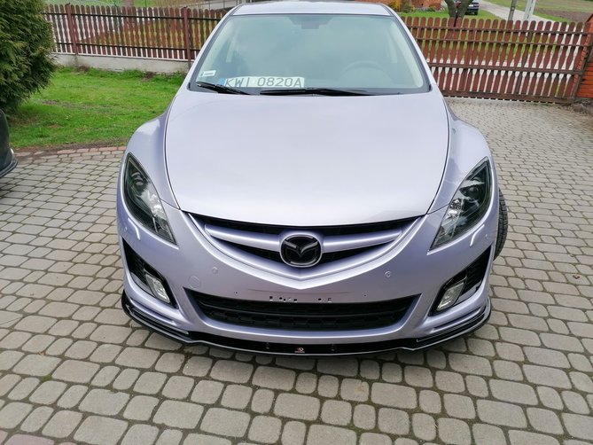

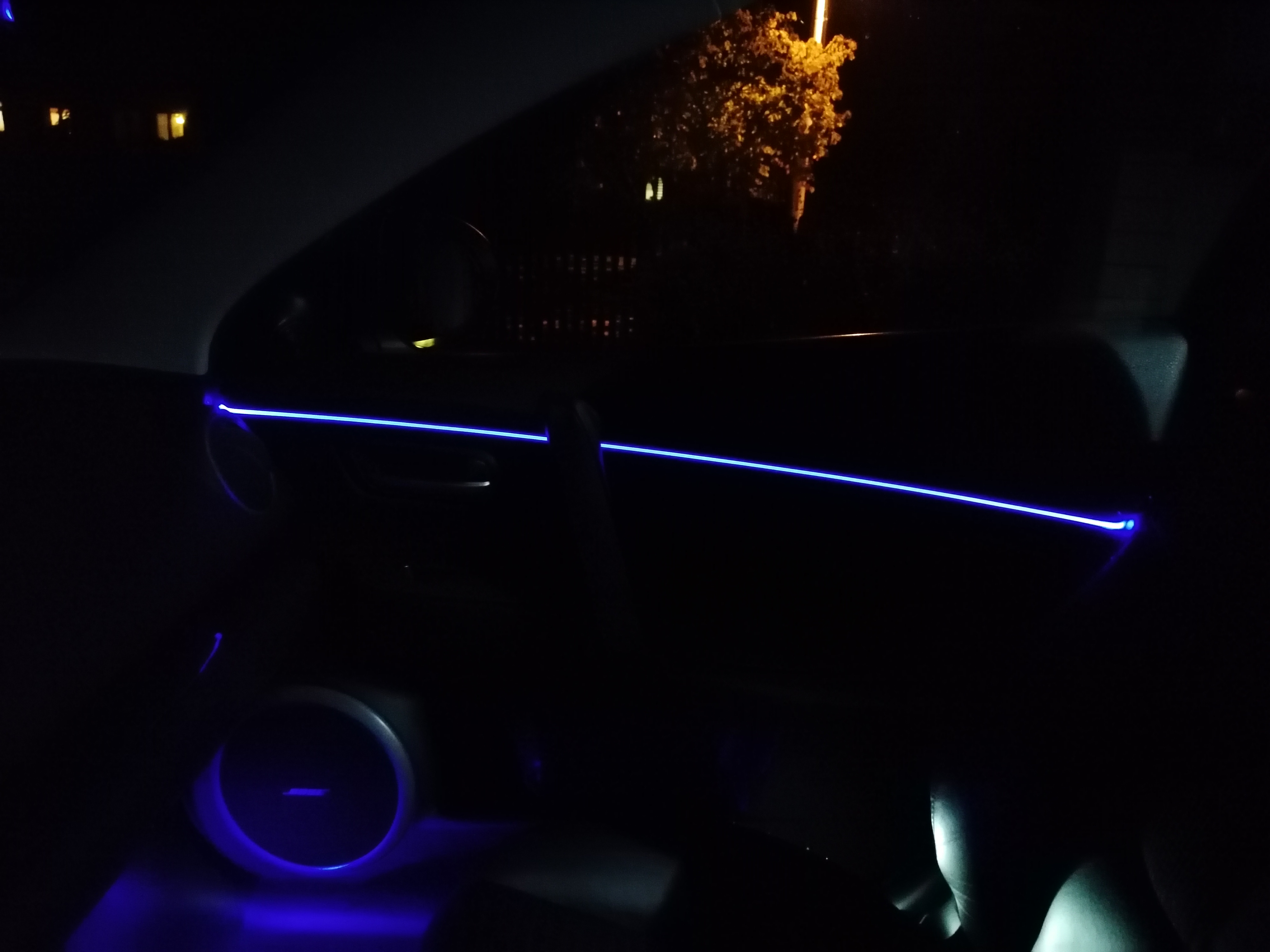

Postprzez xRafalx » 5 wrz 2021, 21:56
Z nowości wpadło podświetlanie przestrzeni w koło auta zamontowane w lusterkach. A takze niebieski światłowód w drzwiach. :)
