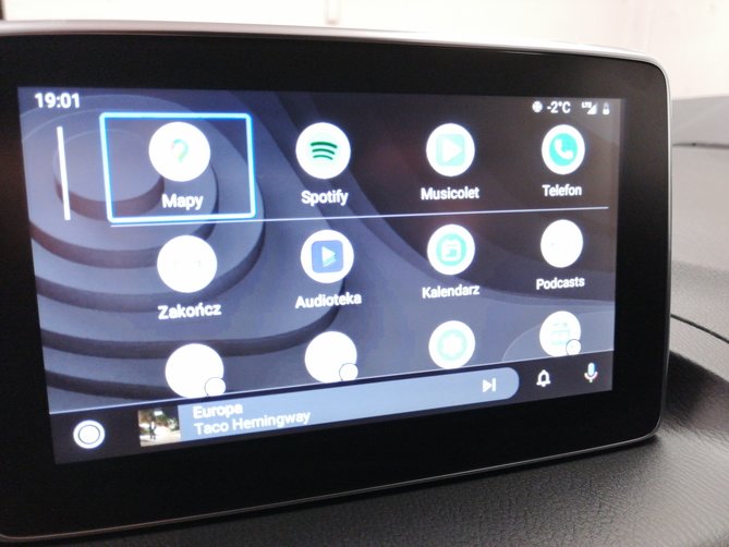

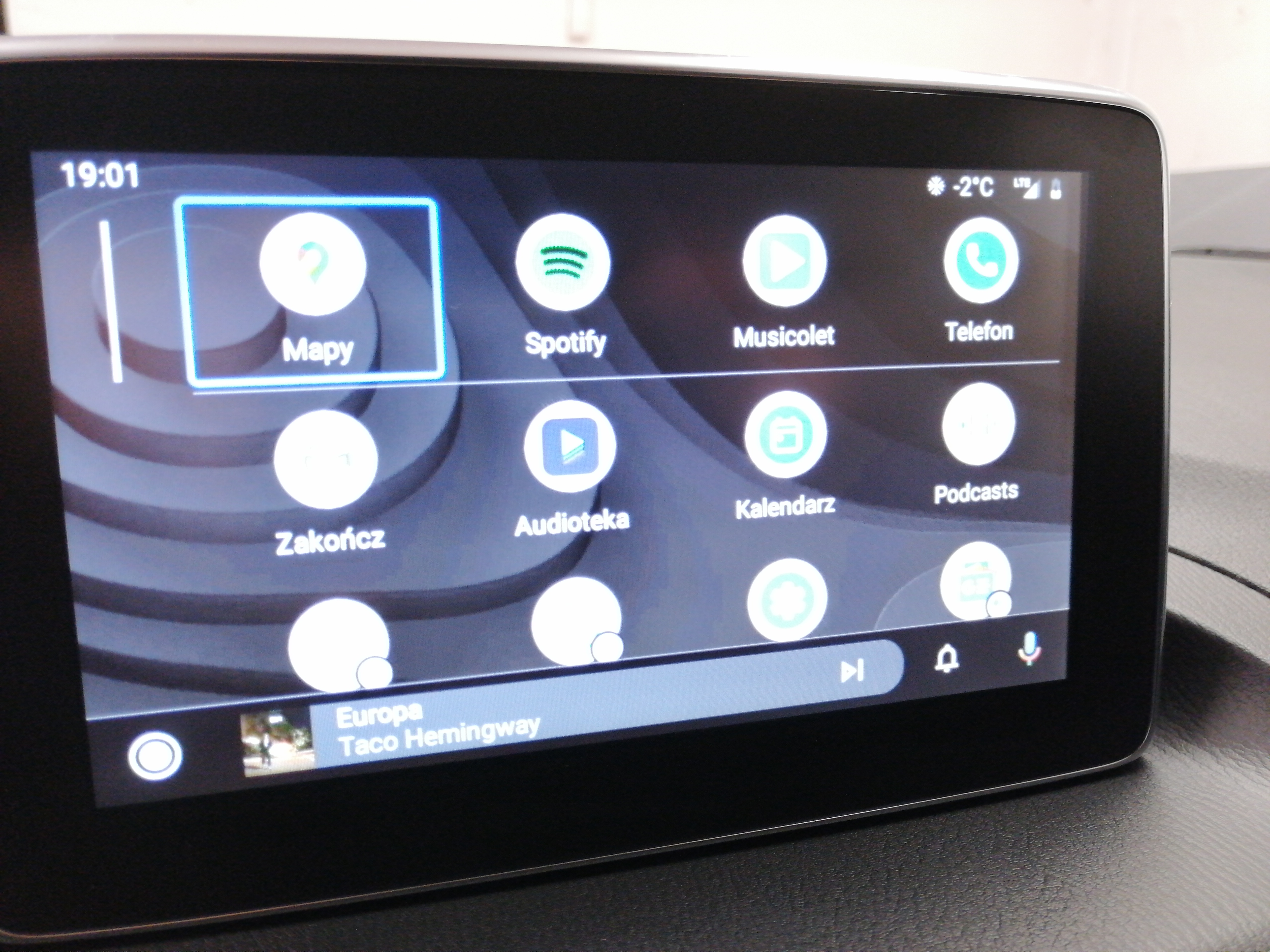

A jak już zostałem wywołany do tablicy to się pochwalę zainstalowanym AA z modułem z Aliexpress.
Wszystko poszło elegancko, przeciskanie wiązki najwięcej czasu zajęło i polecam sposób by kable puszczać z góry – od tableta w stronę schowka i potem do tunelu środkowego – o wiele wygodniej niż od spodu :P Aha, no i zdecydowałem że zainstaluję najnowszego dostępnego softa 70.00.367A – różnicy w działaniu między wersją 70.00.100 nie zaważyłem.
AA działa tylko z oryginalnym kabelkiem USB, probowałem kilka akcesoryjnych markowych i żaden nie ruszył. Płynność działania nawet OK, uruchamia się szybko, tylko jeden minus dla mnie – nawet na postoju nie działa dotyk na tablecie :( Co do reszty ocenię po dłuższym użytkowaniu – na razie jestem bardzo zadowolony <spoko>
