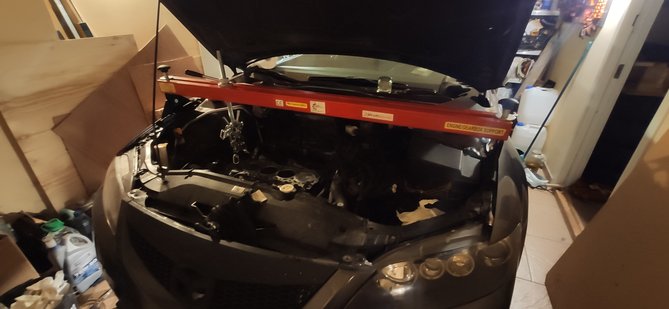

Gdyby nie zapas narzędzi Janq, w tym belki do podwieszenia silnika, to byłoby ciężko.

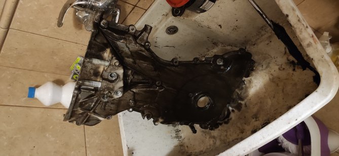

Te pierdoły to przede wszystkim mycie, czyszczenie, szorowanie, gwintowanie.

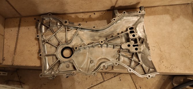

To krótkie podsumowanie ostatnich wieczorów w garażu:
– zamontowane tłoki z nowymi pierścieniami RIK,
– zamontowana miska olejowam

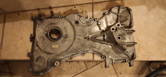

– złożony rozrząd wraz z obudową,

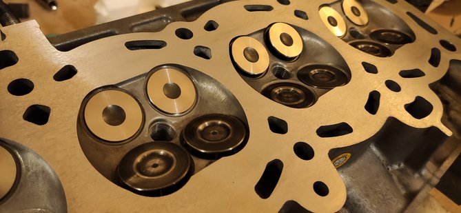

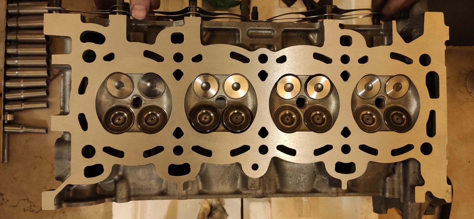

– zamontowana głowica na uszczelce VICTOR REINZ i śrubach PAYEN,
– przykręcony kolektor wydechowy na uszczelce ELRING.

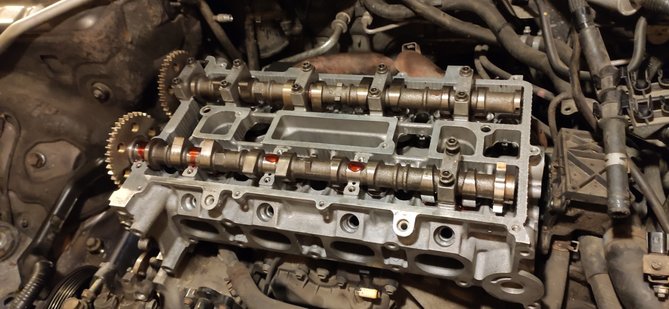

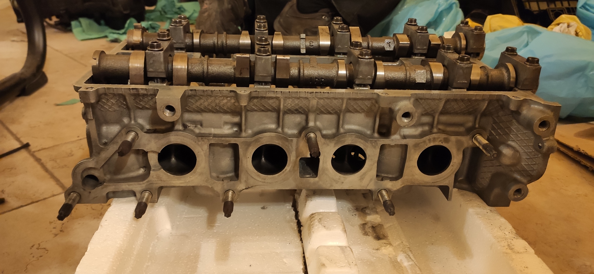

Od strony kolektora wydechowego
Głowica
Głowica
Zobaczymy, czy uda się dzisiaj poskładać do końca <serduszka>

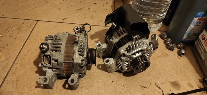

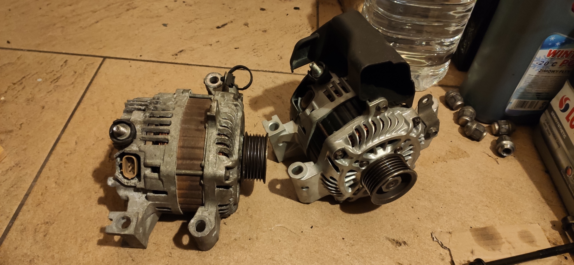

Mając rozebrany silnik wymieniliśmy przy okazji alternator – Janq przeprowadził pełną regenerację i nawet z zewnętrz wygląda jak nowy. Lepszego momentu do ponownej wymiany nie będzie :)
Alternator

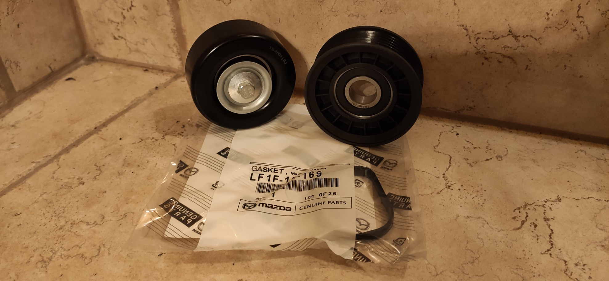

Przy okazji wyszło, że wymiany wymaga rolka do napinacza paska klinowego. Niestety realizacja zamówienia to dopiero przyszły tydzień i trzeba będzie w wolnej chwili ponownie zrzucić osłony koła i pasek wielorowkowy. <zawstydzony>

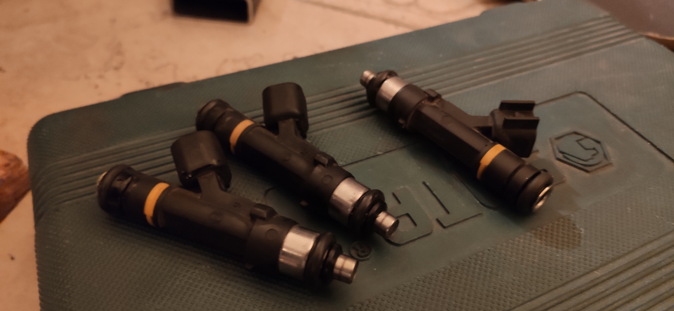

Wtryski benzynowe dostały nowe oringi, stare rozpadały się w rękach.

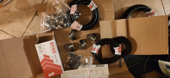

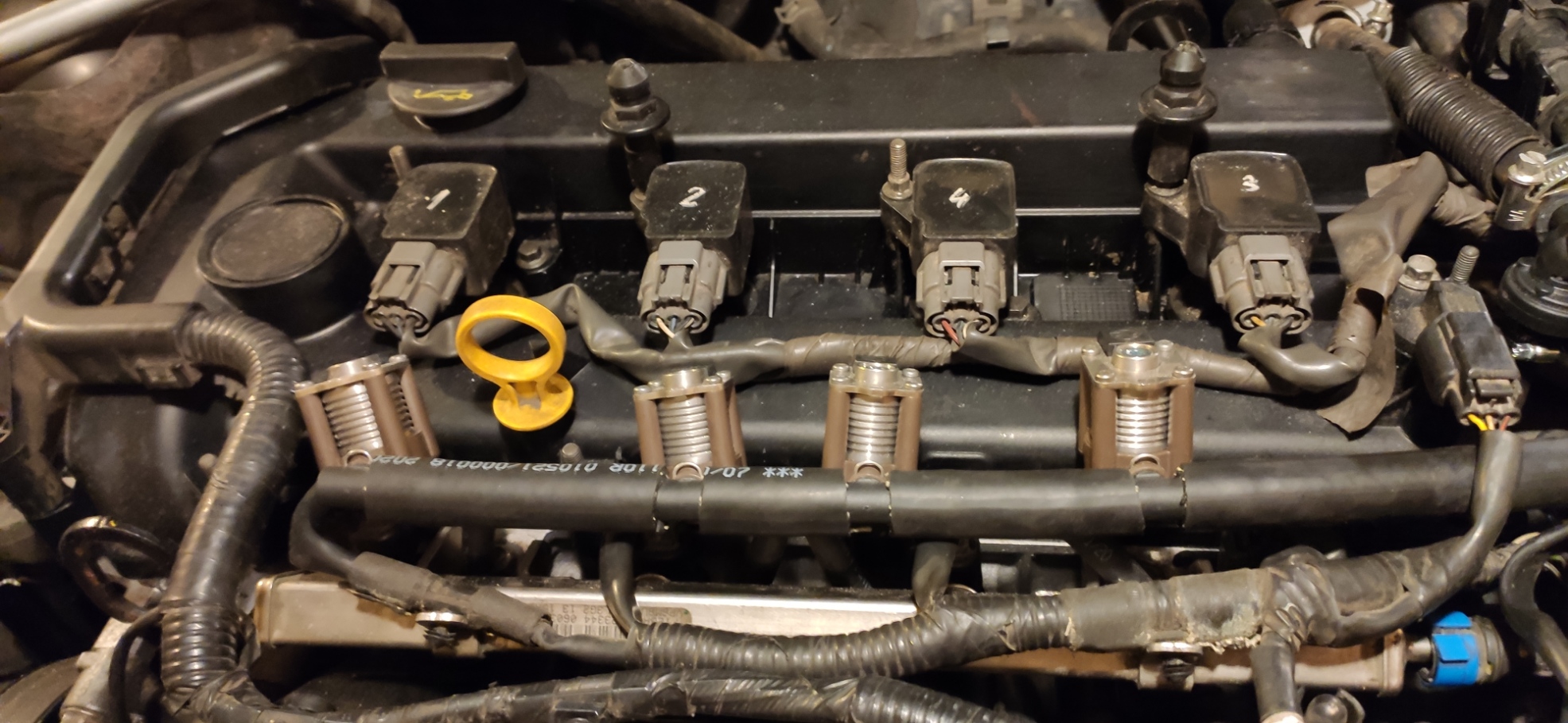

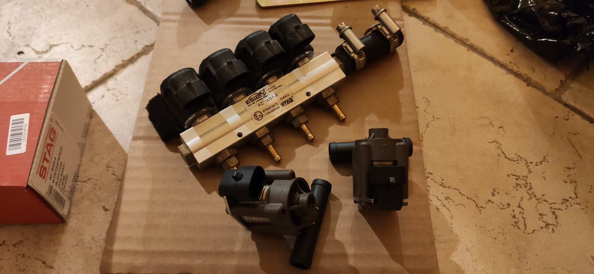

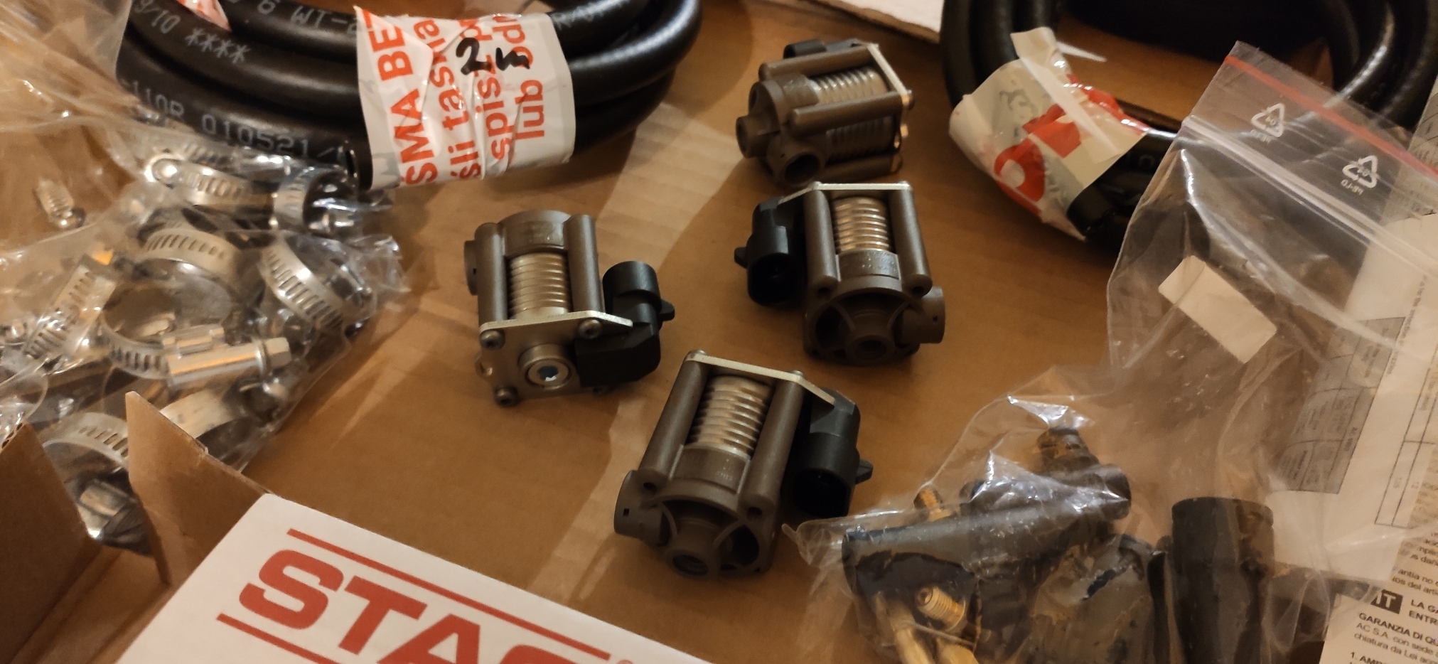

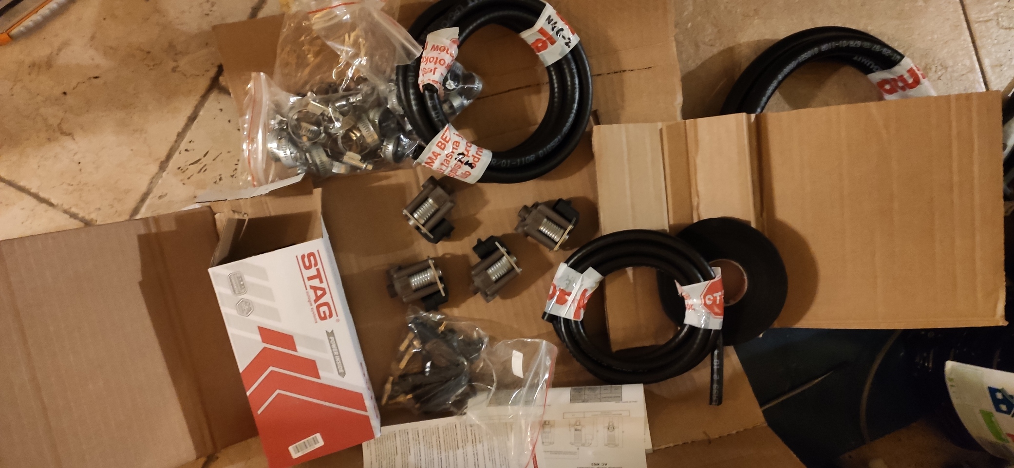

Ta nieoczekiwana rzecz to wtryski od LPG. Do tej pory jeździła listwa STAGa AC W01, która przejechała ~40 tysięcy kilometrów. Jej montaż sprawiał jednak wrażenie, że wężyki od 2 i 3 cylindra są lekko zagięte. Chcąc to zniwelować próbowaliśmy znaleźć inne miejsce montażu, ale wyszło jak zwykle. Nie da się tego założyć dobrze, bo albo kolidował spornik wtrysków benzynowych, albo pokrywa silnika, albo maska, albo wtyczki cewek. Padł nawet pomysł wykorzystania cewek z Forda, bo mają wyprowadzenie w inną stronę niż od Mazdy. ;)
Stanęło na najprostszym rozwiązaniu, ale wstrzymującym prace – zamawiamy nowe wtryskiwacze i czekamy na części. Tym razem zamontowane będą pojedyncze STAG AC W03, które – przy wstępnych przymiarkach – da się zamontować znacznie bliżej wkrętek i na znacznie krótszych wężykach.

Co dalej? Czekamy jeszcze na kolejną paczkę z mazparts – między innymi osłona przegubu wewnętrznego, rolka napinacza i rolka prowadząca pasek wielorowkowy.

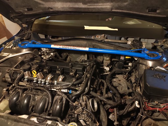

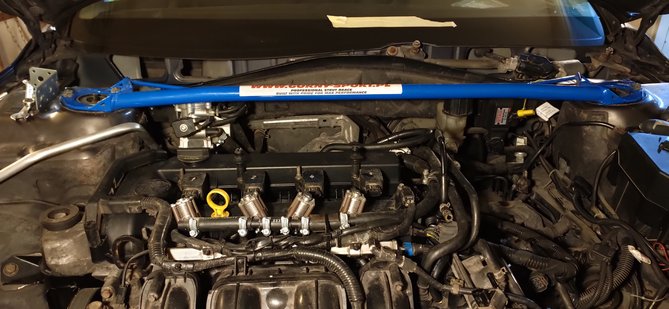

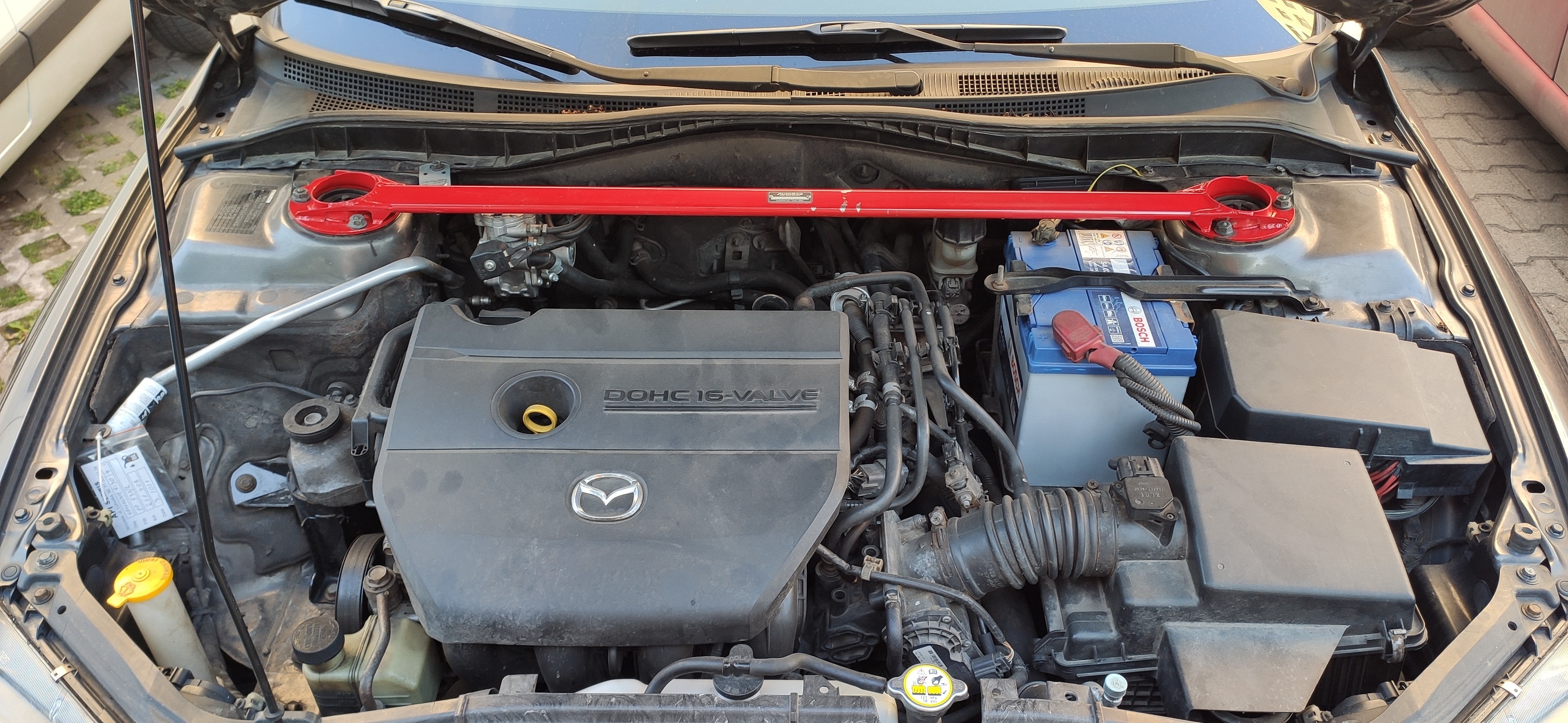

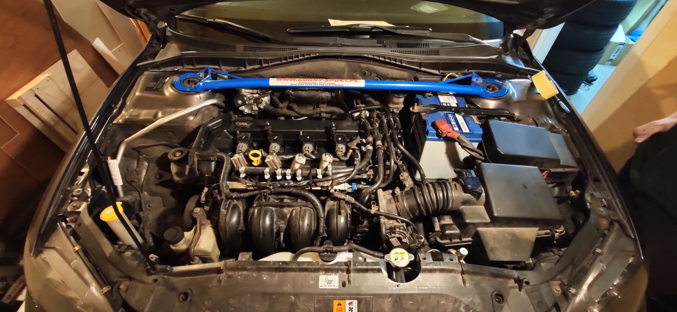

Kolejny wieczór w garażu – przestawiony reduktor + montaż rozpórki Górny-Sport + dopasowanie instalacji LPG.
Właśnie odebrałem ostatnią paczkę z częściami. <serduszka>

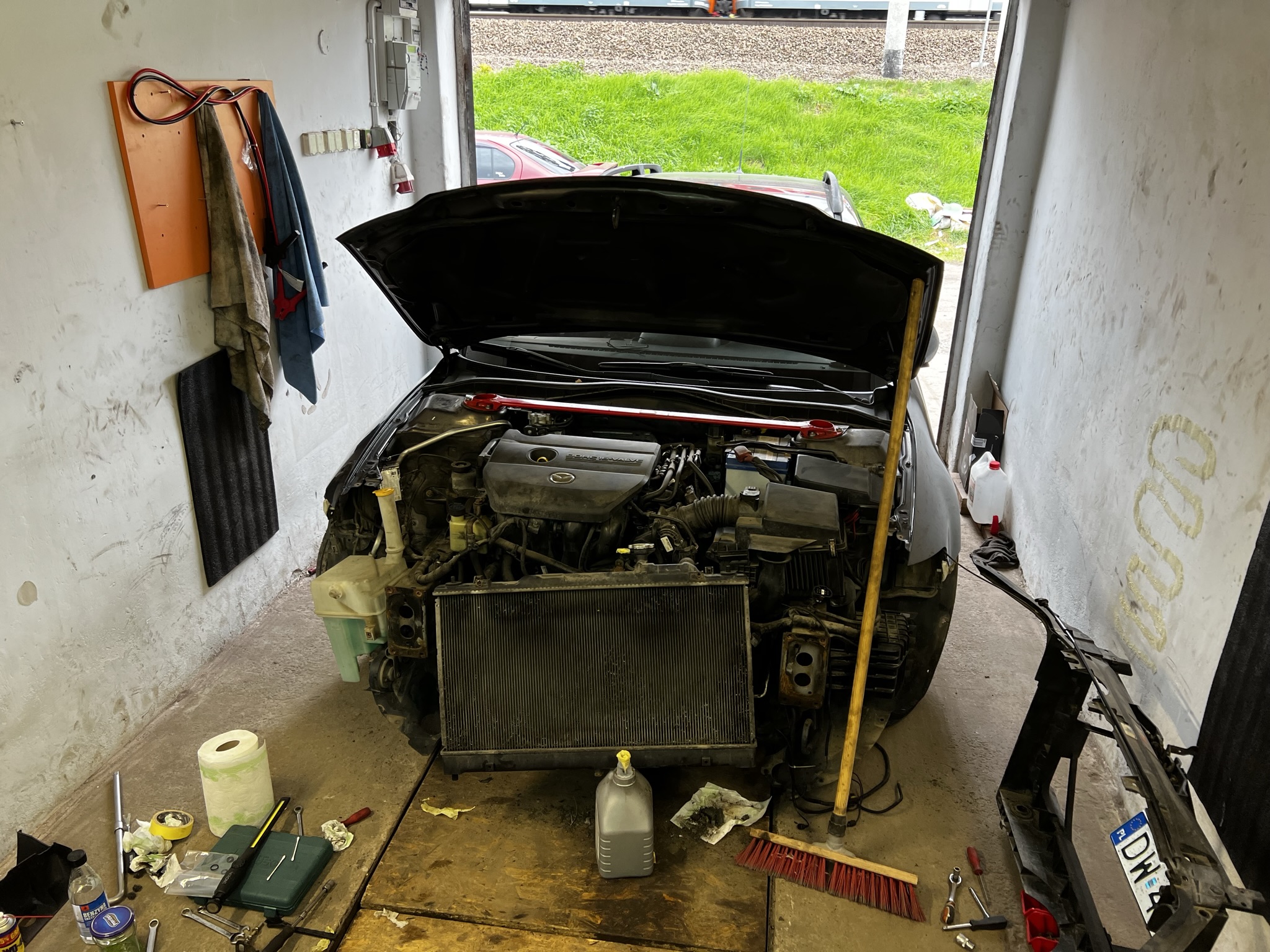

Ostatnie części:

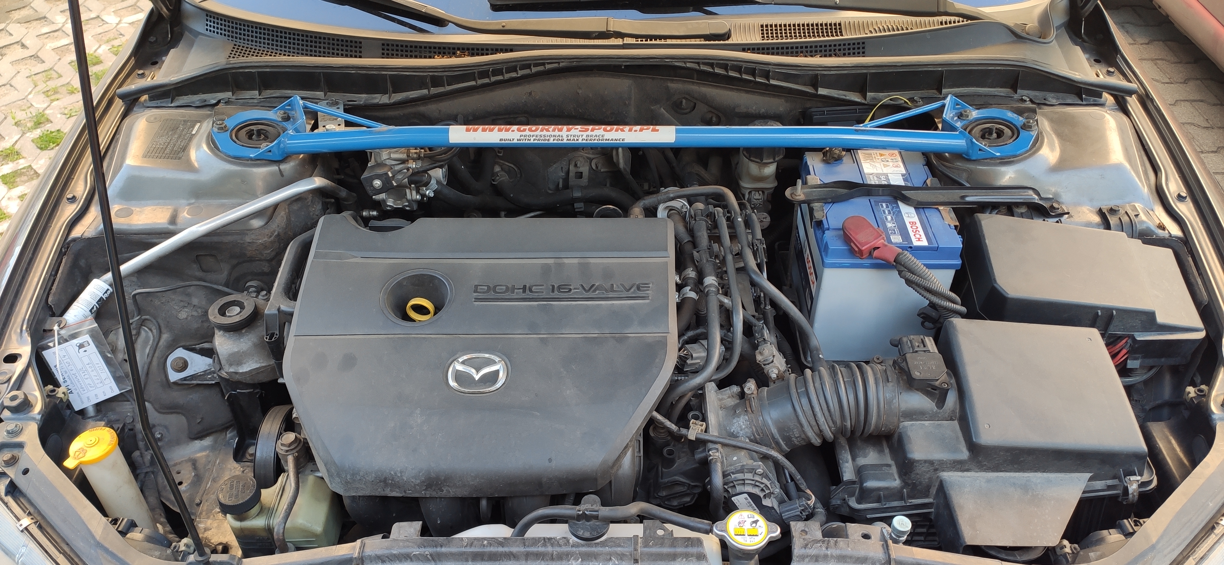

Komora złożona:
A po odpaleniu obroty stojące idealnie w miejscu. Nic nie rzuca, nic nie czuć, nic nie drga <serduszka>
Pierwsze 25 kilometrów wywołało u mnie tylko pozytywne emocje – nawet nie uruchamiałem radia, żeby móc się wsłuchać w pracę silnika.
Za tysiąc kilometrów zmiana oleju i zobaczymy co nam wyszło :)
W planie są kolejne rzeczy, ale to jak się odrobinę cieplej zrobi.

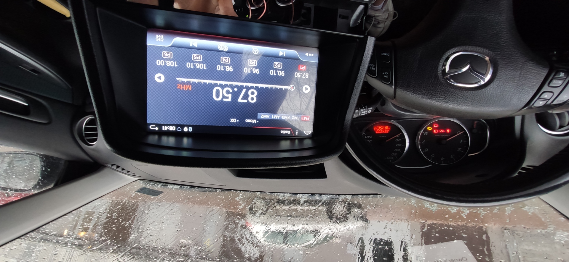

Niestety radio pojeździło znowu dwa dni w ramach testów i wróciło na biurko w celu poprawy chłodzenia. W porównaniu do mojej poprzedniej próby współpracy z androidem w Maździe, teraz jest przepaść. Wszystko chodzi płynnie, nic się nie zawiesza, na nic nie trzeba czekać. Jednak wydajniejsze podzespoły to podstawa i nie ma co oszczędzać i kupować najtańszego radia. Radio mam wpięte do układu samochodu jedynie poprzez AUX do oryginalnego radia. Dla mnie ma to więcej plusów niż minusów

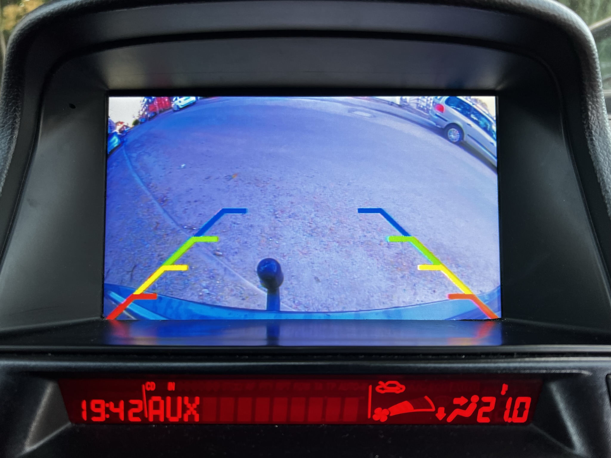

Chłodzenie przez Janq zamontowane, ale ciągle mam problem z zamontowaniem radia – najpierw wstrzymało mnie podłączenie chłodzenia, a teraz wstrzymuje mnie podłączenie kamery cofania. Dotychczas nie potrzebowałem przewodu do wzbudzenia wyświetlacza, co wiąże się z prowadzeniem przewodu przez cały samochód. Będzie chwila, będzie zamontowane <zawstydzony>

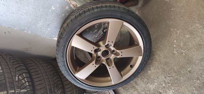

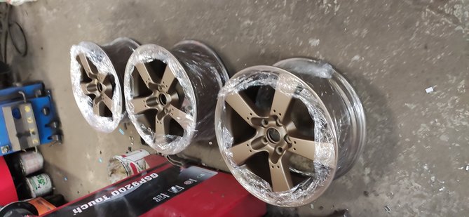

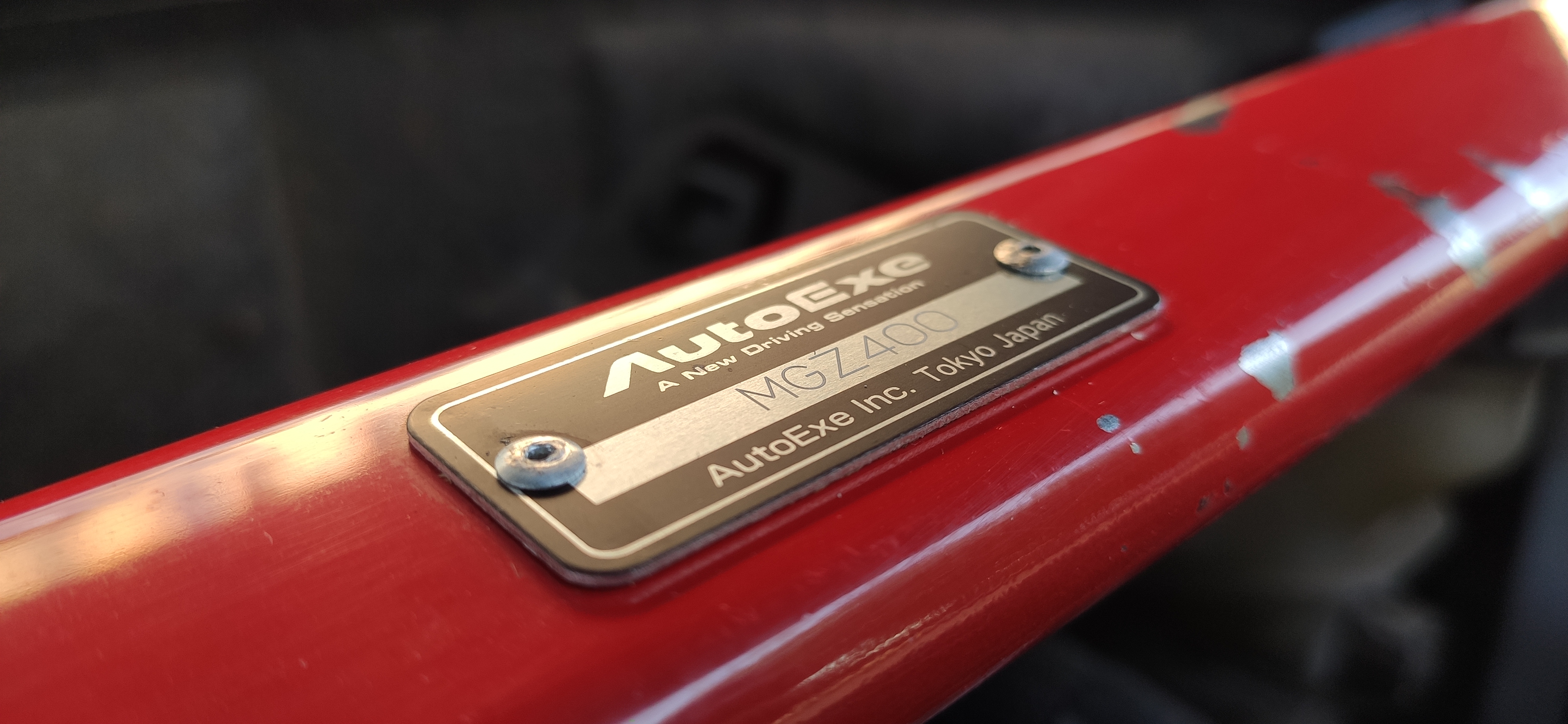

Ze zmian – felgi z RX-8, opony 225/40/18 Dębica UHP2 + czarne nakrętki. Ten model opon miałem poprzednio na 17" i nigdy mnie nie zawiodły.
(znaczek będzie zamontowany)

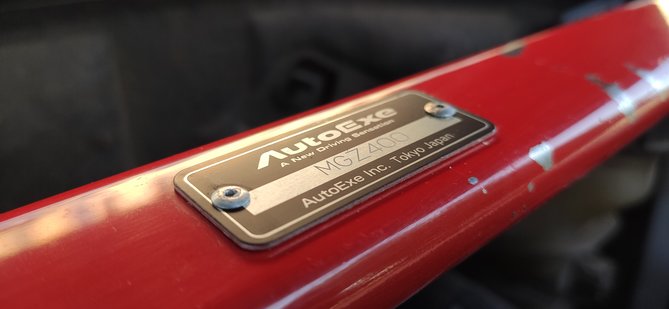

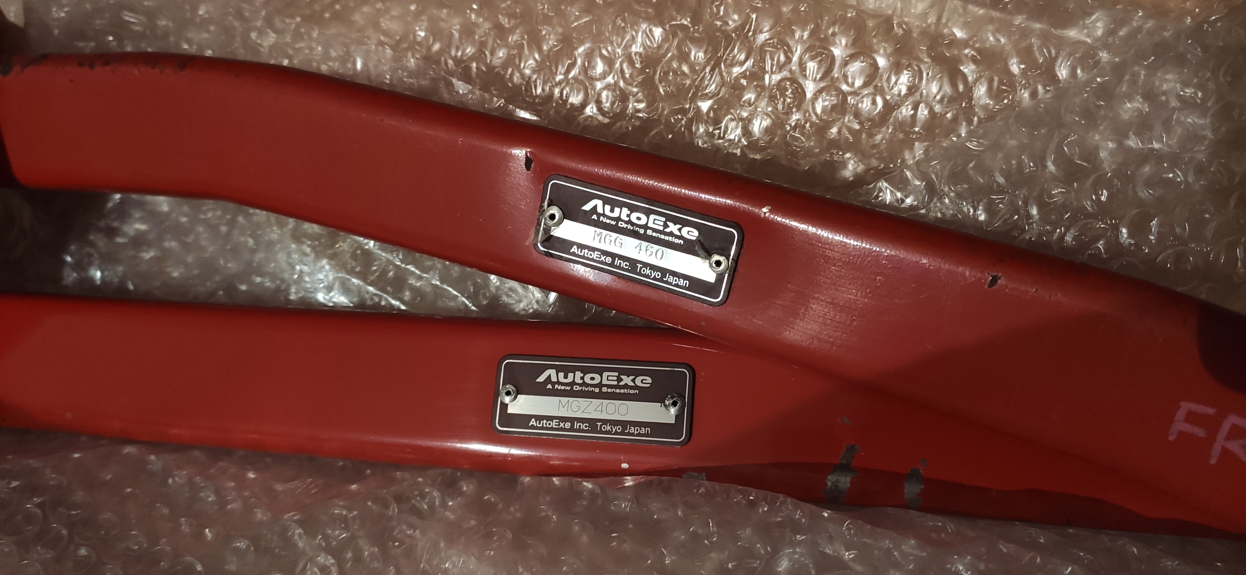

Przyszła też paczka z Japonii:
Dotychczas było:
Teraz jest:
Dolna rozpórka czeka jeszcze na zamontowanie, ale to muszę wjechać na jakiś najazd ;)

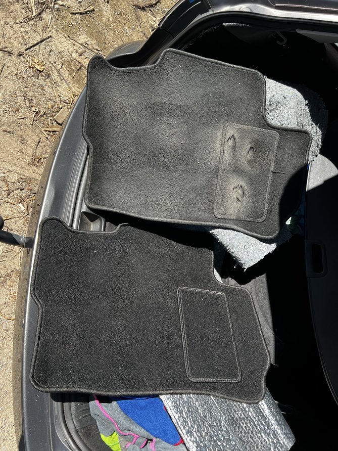

– wymiana dywanika kierowcy (wytrzymał prawie 4 lata / 80 tysięcy kilometrów)

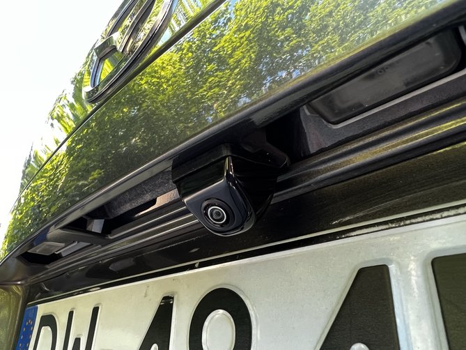

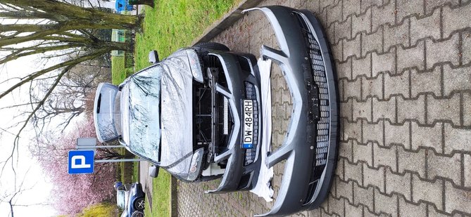

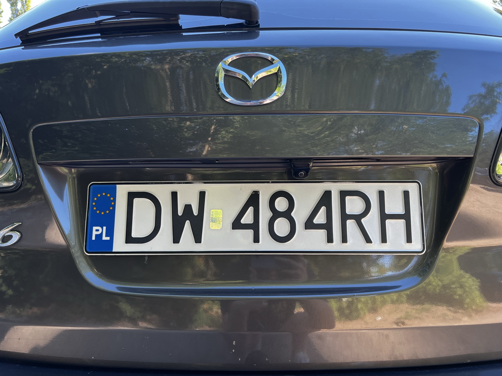

– wymiana kamery cofania z wbudowanej w ramkę rejestracyjną na montowaną w karoserię – jednocześnie o znacznie większym kącie widzenia.

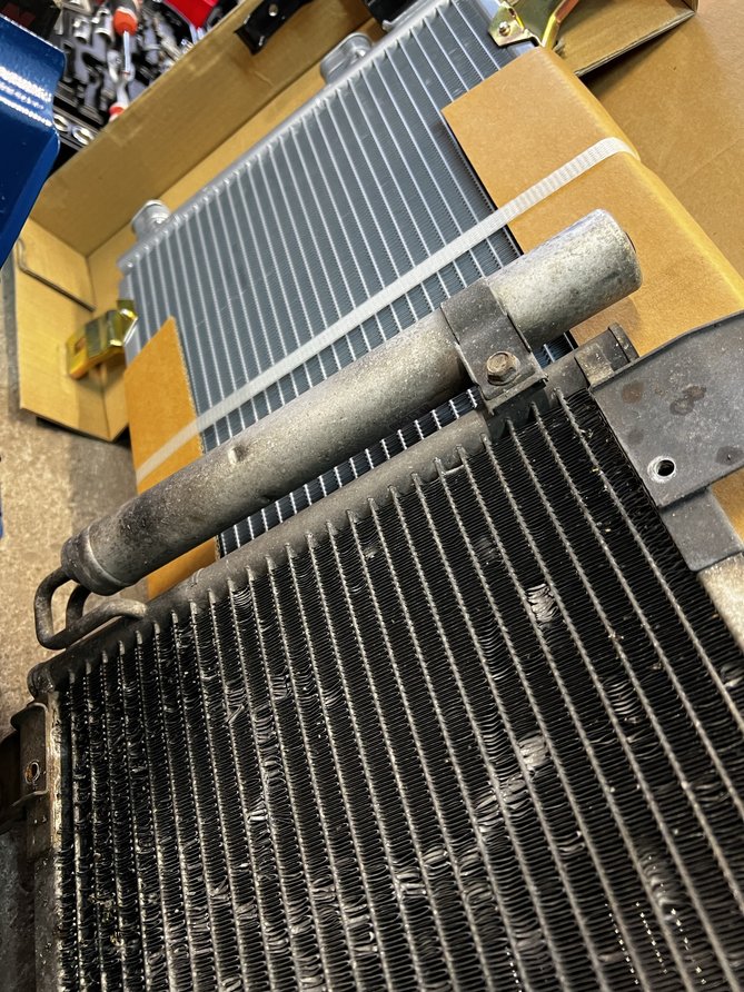

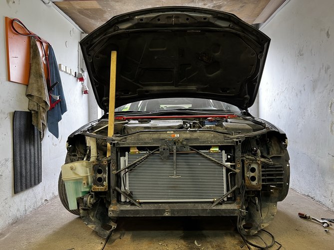

Z udziałem Janq w ostatni weekend już "grubsza" naprawa – wymiana kompresora klimatyzacji oraz chłodnicy klimatyzacji + nowe, oryginalne oringi. Jeden nie był osiągalny, ale któreś Volvo miało identyczny rozmiar <lol>
Stary i nowy kompresor:
W czasie prac:
Stara chłodnica miała już dość. Szczelna, ale lamelki odpadały po delikatnym dotknięciu. Jak robić, to od razu:
Chłodnica i kompresor już na swoim miejscu:
