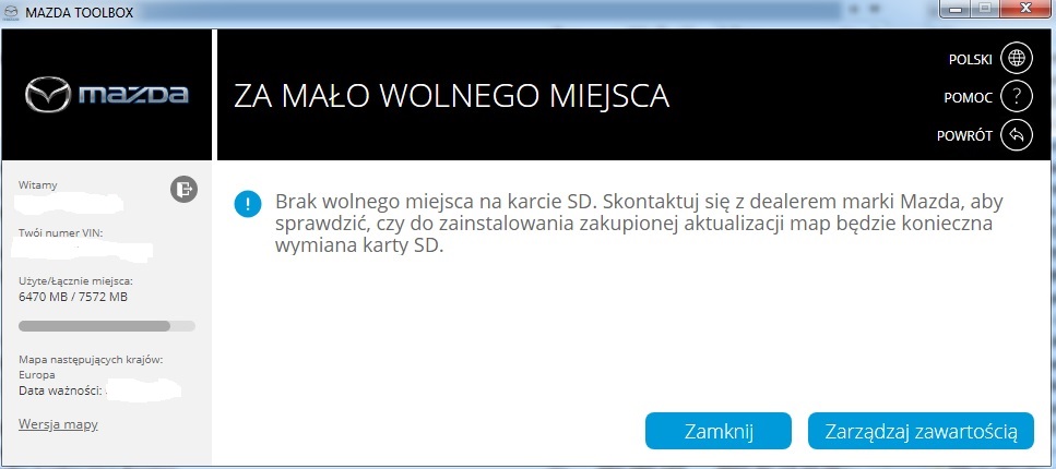

Ja przy próbie aktualizacji dostałem komunikat o baraku miejsca na karcie i konieczności kontaktu z ASO celem jej ewentualnej wymiany. Karta 8Gb. Trochę to słabe. Wizyta w ASO, czekanie na wymianę karty i jeszcze nie wiadomo czy nie będzie trzeba płacić za usługę. Ktoś w 2018 próbował zaoszczędzić 1USD dając nawigację na karcie 8Gb zamiast na 16Gb by później wprowadzić w stan irytacji użytkownika i obciążyć siebie albo jego kwotą co najmniej dziesięciokrotnie wyższą. Tak przy okazji, bo to moje pierwsze auto tej firmy, wyleję jeszcze dwa inne żale zadając retoryczne pytania z pełną świadomości, że adresat powinien być inny:

1. Na stronie, na jej dole jest diagram przedstawiający niezbędne do wykonania działania by wymienić kartę 8Gb na 16 Gb. Konieczny jest kontakt z ASO, które zamawia w Centrali Mazdy nową, czystą kartę 16Gb. Po dostarczeniu karty do ASO trzeba znowu podjechać ze swoja 8Gb, a ASO przeniesie licencję ze starej na nową za pomocą Mazda Toolbox (najpewniej). Wtedy można już zaktualizować mapę i korzystać z nawigacji w aucie. W okresie ważnej licencji na aktualizacje cała operacja wymiana karty jest bezpłatna i objęta gwarancją. Przynajmniej tak wynika z dokumentu.
2. Dorwałem kartę 16Gb z telefonu Żony. Skopiowałem zawartość oryginalnej, a następnie dokonałem pomyślnie aktualizacji za pomocą Mazda Toolbox. Po włożeniu do auta karta nie została rozpoznana.
3. Próbowałem przenieść licencję na tę kartę za pomocą opcji w programie Mazda Toolbox. Niestety również bezskutecznie – program sygnalizuje, że nie jest to specjalna karta dostarczona przez Mazdę lub jest uszkodzona.

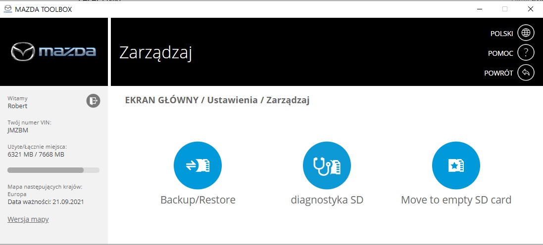

Postprzez RobertPi » 31 sty 2021, 20:43
Próbowałem robić aktualizację na starej ale zgłasza błąd miejsca na karcie zanim zapyta o obszar. Dalej nie idzie. Mogę tylko zrezygnować. W ustawieniach nie ma wyboru obszaru. Robiłem to, przy którejś poprzedniej aktualizacji. Dzisiaj zarządzanie wygląda jak poniżej.
Jak kolega PGawronsky, zakupiłem nową kartę SD. Auchan – 18 zł.
Dane skopiowane z oryginalnej i aktualizacja zrobiona na kopii.
Oryginał do szuflady a kopia do auta.
Wszystko działa prawidłowo.

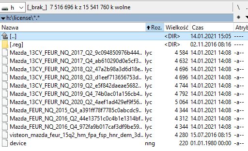

Raz przypisanej karty nie da się przenieść do innego auta. Trzeba mieć dziewicze pliki. O ile dobrze pamiętam jeśli karta jest dziewicza to znajdziesz na niej plik z rozszerzeniem .lyc.
