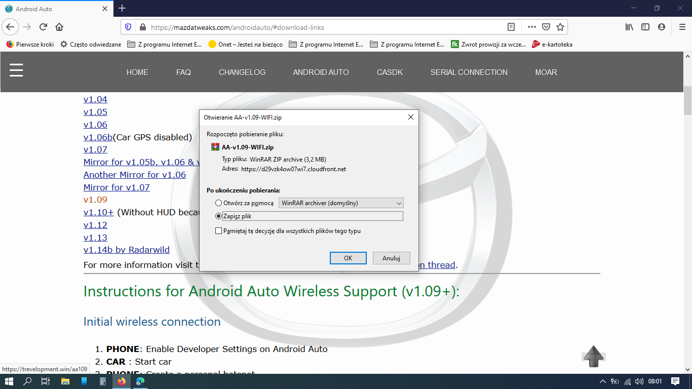

Pobierz z linka odpowiednią wersję (screen-przykład),po pobraniu zawartość wypakuj na pena czystego i sformatowanego wcześniej.Potem do autka podłącz Pena i finał :)

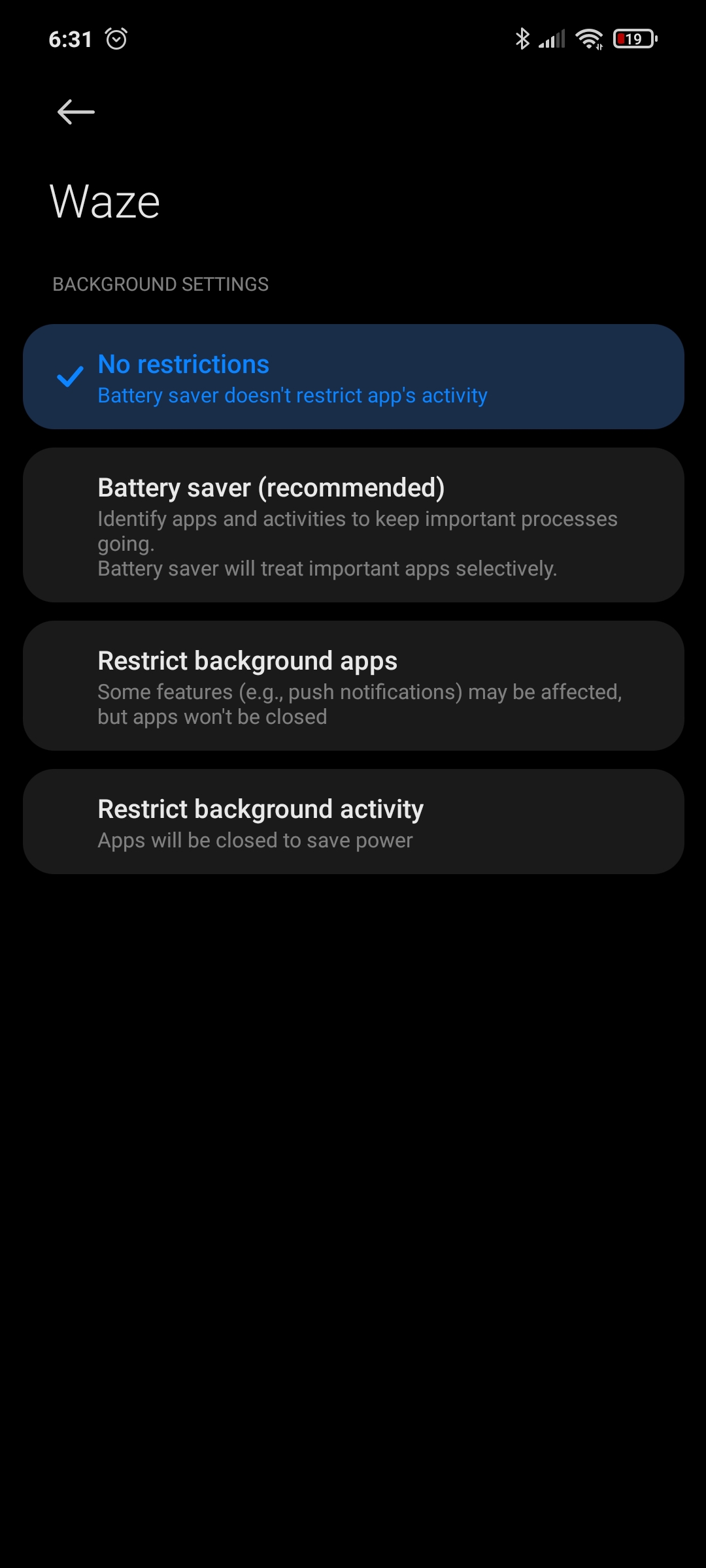

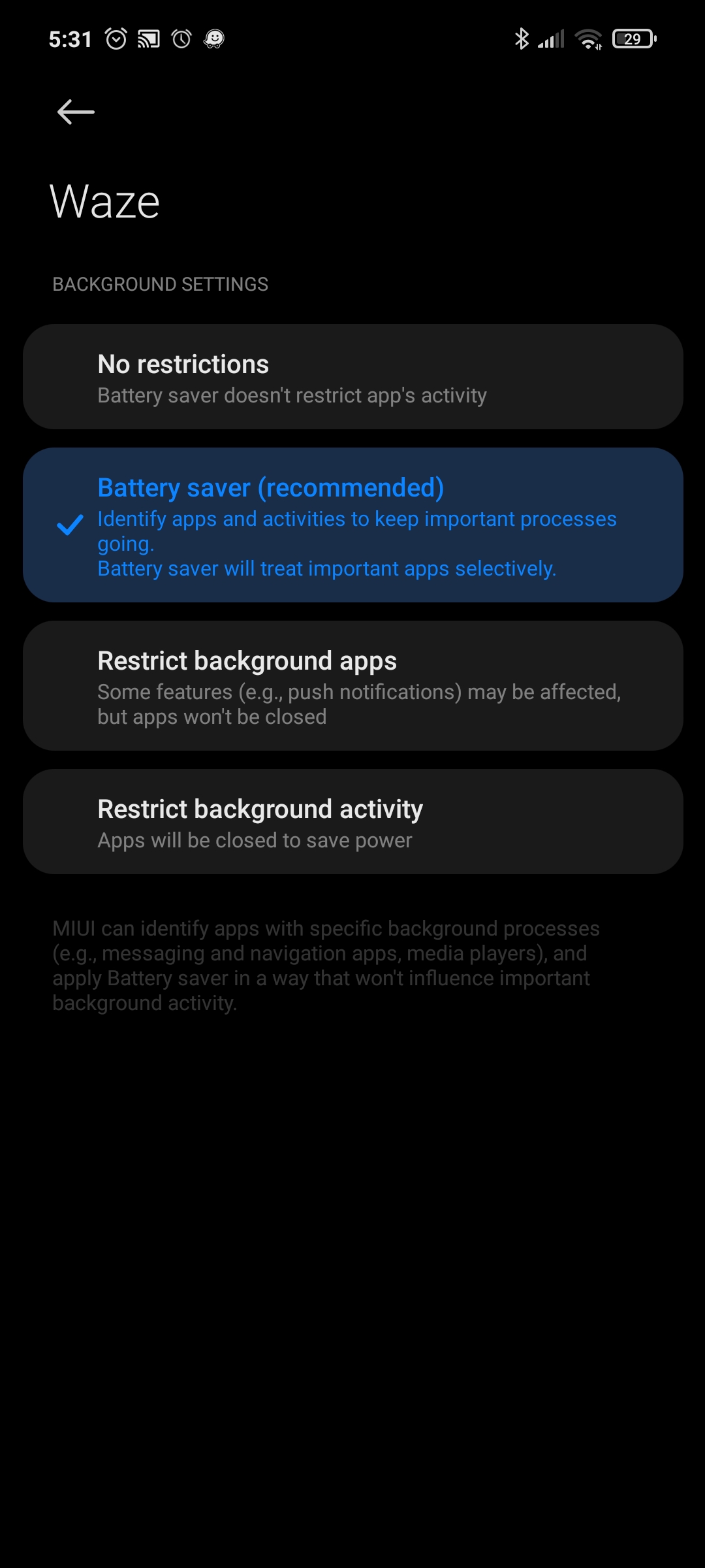

krystianokris napisał(a):Wszystko przygotowane. Odinstalowałem jak napisałeś i zainstalowałem na nowo.
Mam nadzieję że zaskoczy wszystko jak u mnie <spoko>
No i zaskoczyło.
Już wiem co trzeba zrobić <czarodziej>
W ustawieniach aplikacji waze jak na załączonym obrazku
Zmienić opcje z 2 na 1

Postprzez andrep » 2 gru 2020, 07:54
No to super <jupi>
Czyli tak jak pisałem w ustawieniach telefonu :D :)
