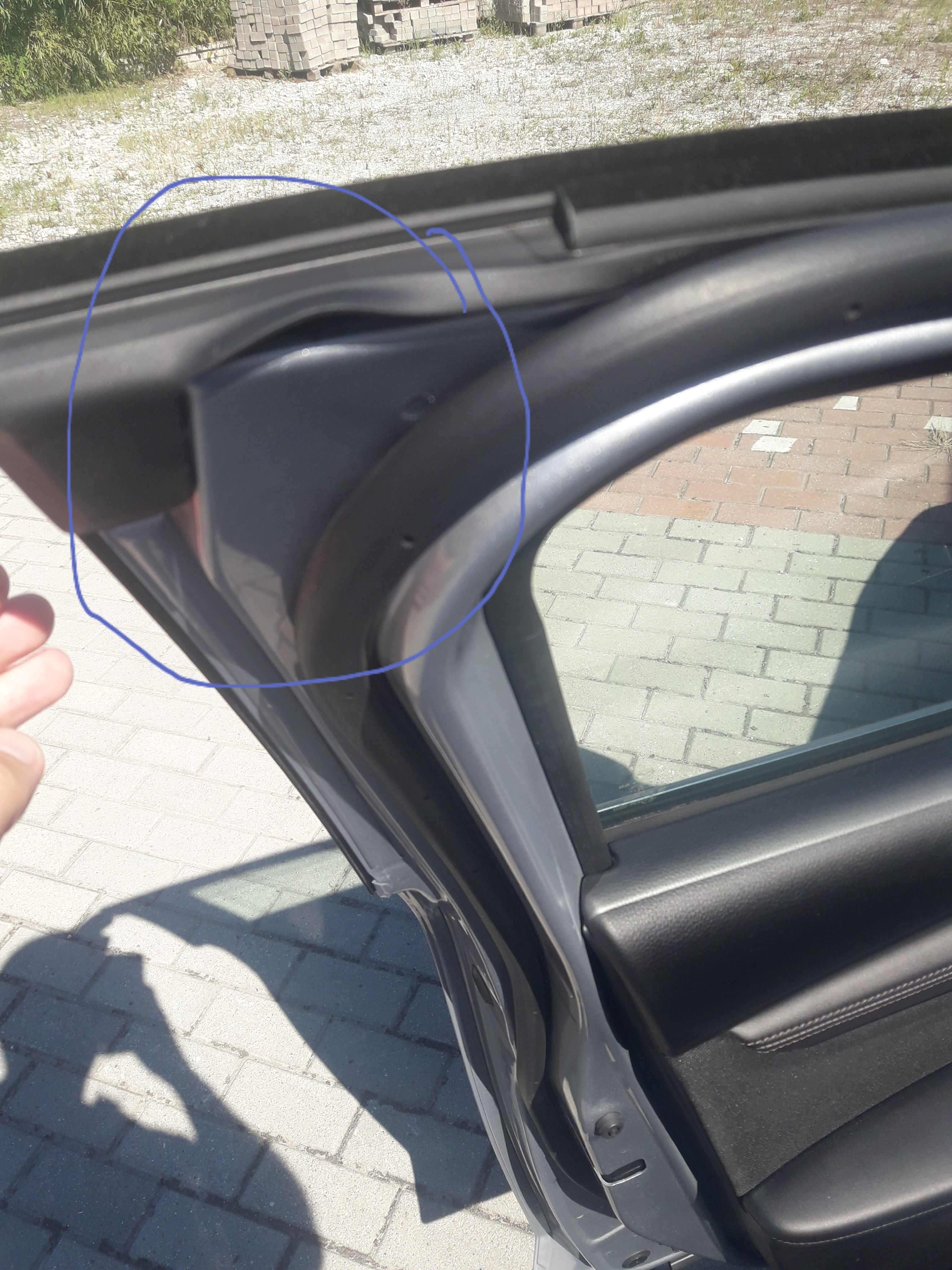

Punkt widzenia zależy od punktu siedzenia. Ja się zgadzam z podejściem Kamila dlatego, że u mnie sytuacja z tymi uszczelkami jest na tyle zła, że nie wyobrażam sobie żeby nie jechać z tym do ASO.
Z drugiej strony rozumiem też lelo28, który widocznie miał więcej szczęścia do swojego auta i nie ma aż tak dużych problemów z uszczelkami.
lelo28 obejrzyj proszę jeszcze ten film https://www.youtube.com/watch?v=8L2AzhjTWZI
Udało mi się na nim znacznie lepiej uchwycić jak duży problem stanowią dla mnie te uszczelki podczas otwierania drzwi. Myślę, że po jego obejrzeniu choć trochę zmienisz pogląd na tę sprawę i zgodzisz się ze mną, że nie w każdym przypadku pomoże sztyft do gumy.
PS. Polecam obejrzeć go klatka po klatce – zatrzymać film i przeskakiwać klawiszami < > (nie mylić ze strzałkami) między klatkami.

Postprzez worn » 20 sie 2020, 22:54
No cóż... Nie będę Cię przekonywał na siłę, że nie jest to takie proste do rozwiązania jak twierdzisz (przynajmniej w moim przypadku). Ale nie uwierzę też, że sytuacja u Ciebie jest taka sama jak u mnie, bo nie ma nawet cienia szansy, że Twój sposób mi pomoże. Ja to bym chyba musiał codziennie smarować uszczelki, a nie tędy droga. Pozostają mi tylko wizyty w ASO, które oczywiście nie są mi na rękę, ale cóż zrobić...

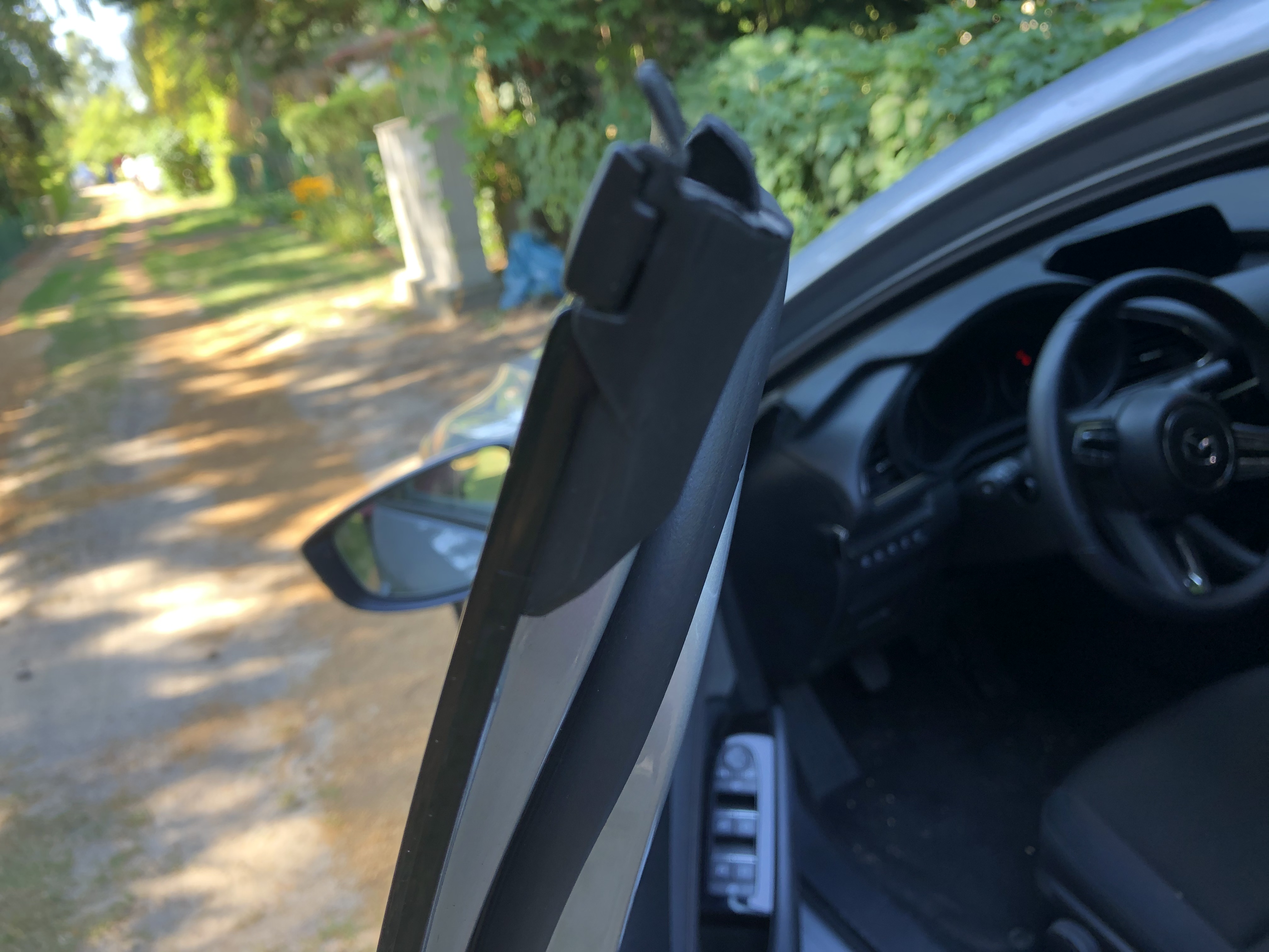

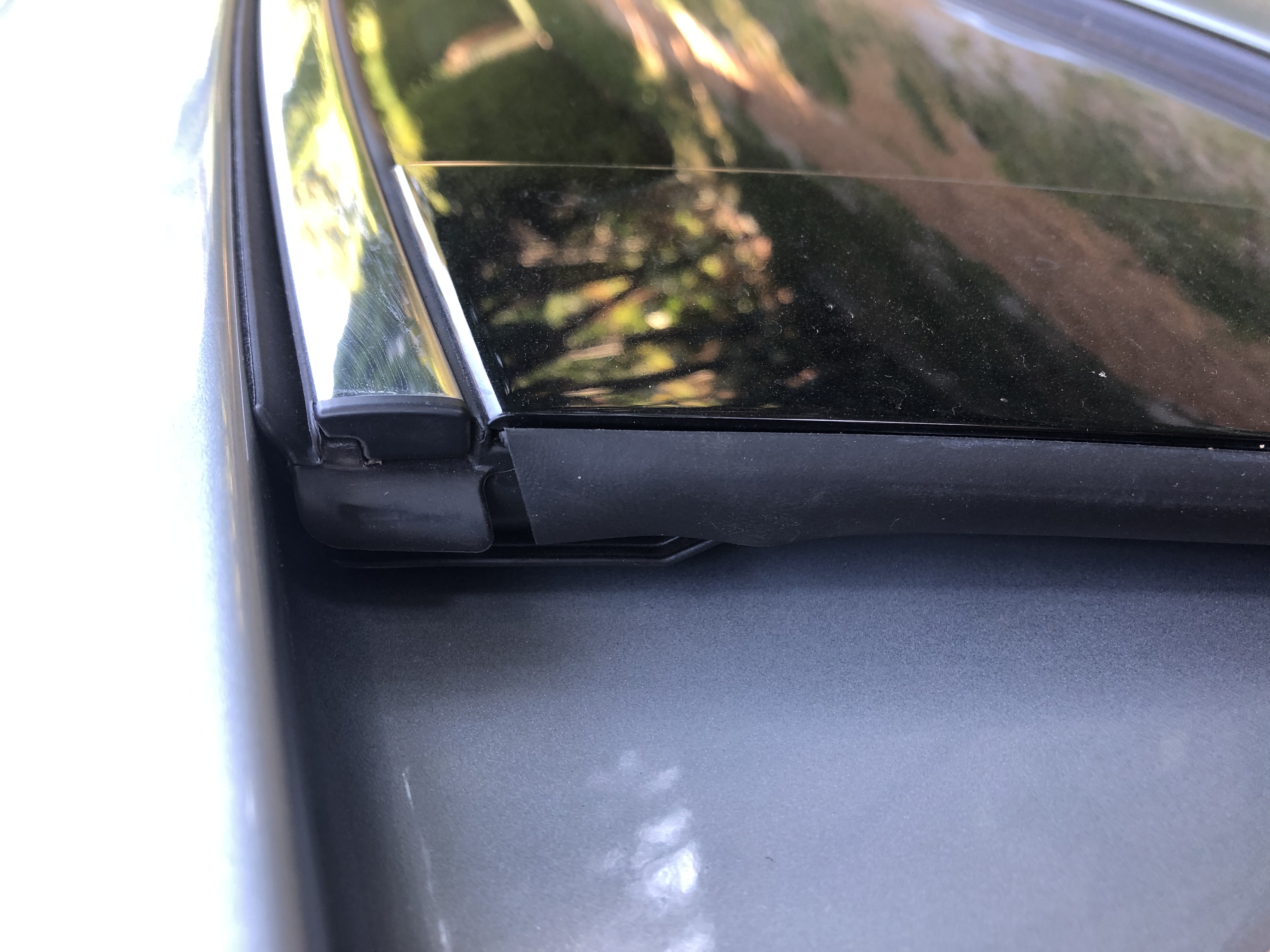

Postprzez corky1 » 21 sie 2020, 11:08

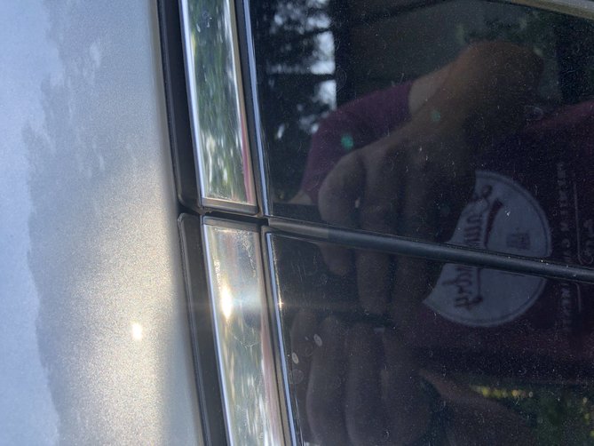

Ponieważ wydaje się, że problem uszczelek staje się na chwilę obecna tematem nr 1, przeczytałem uważnie cały watek, obejrzałem zdjęcia i filmy i wciaż nie jestem w stanie stwierdzić jakie sa oznaki tego problemu i czy występuje on u mnie. Zamieszczam zdjęcia jak wygladaja uszczelki w mojej 3-ce – czy mógłby ktoś na tej podstawie zidentyfikować, czy u mnie jest to samo? Załaczam też krótki filmik z otwierania drzwi – nic nie haczy i nie wywija się.https://youtu.be/7VUUTbl7-U0
Od: 29 wrz 2007, 17:42
Posty: 606 (14/30)
Skąd: WN

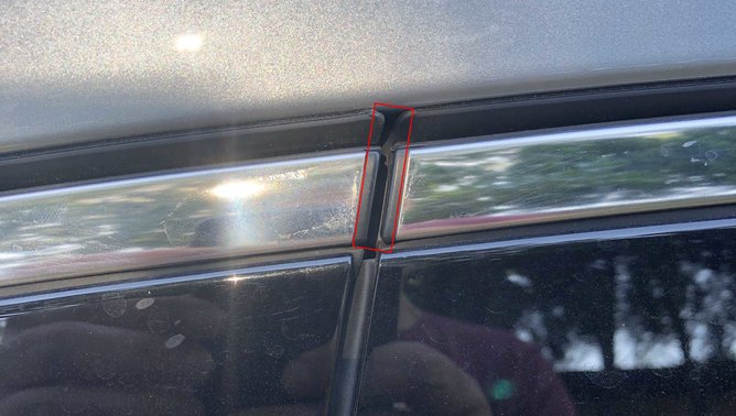

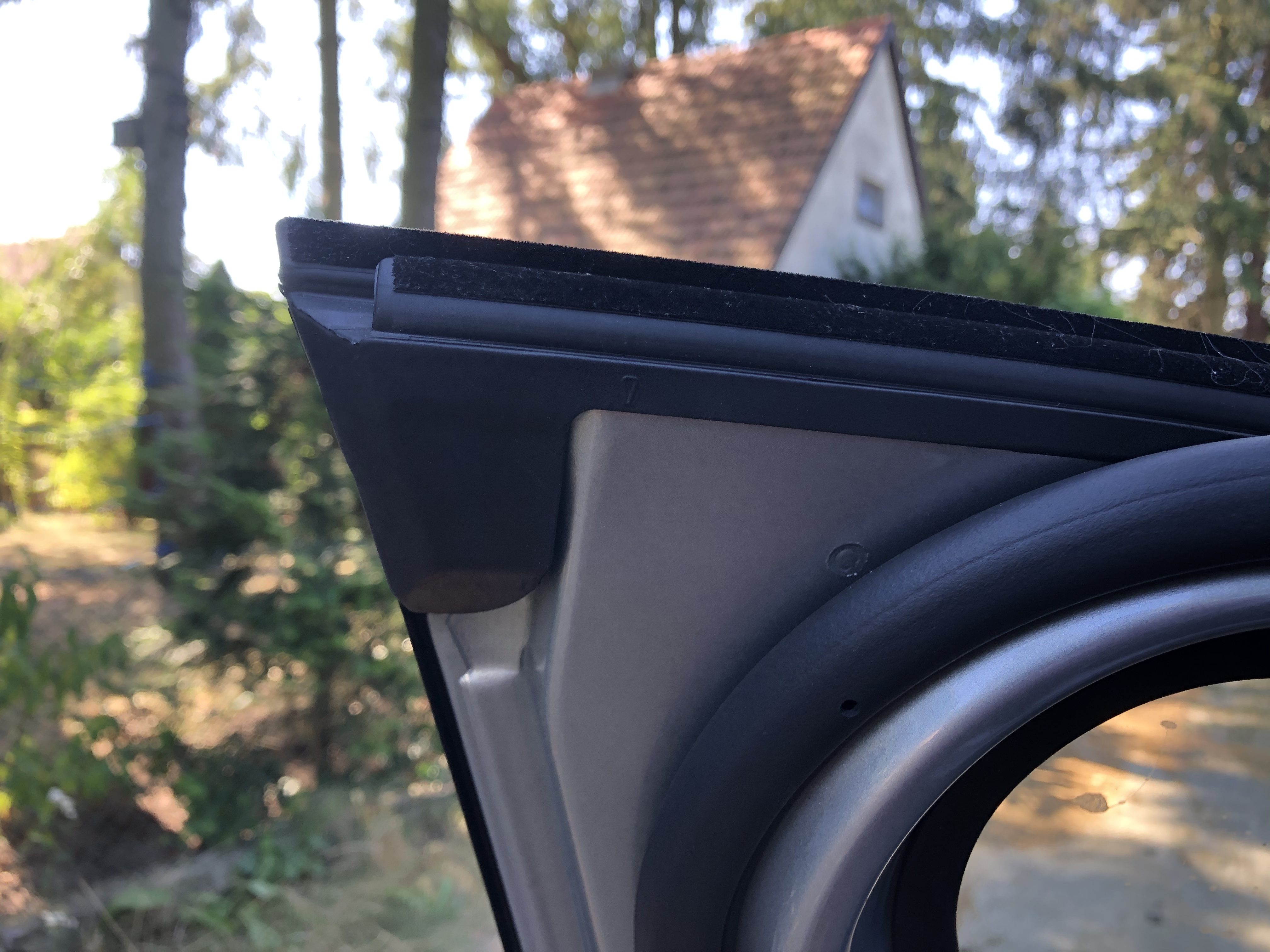

Postprzez lelo28 » 21 sie 2020, 11:27
Według mnie nie widać tego u Ciebie jednak otwierasz bardzo szybko drzwi. Na Twoich zdjęciach dobrze widać który fragment z drzwi przednich powoduje zawijanie krawędzi uszczelki drzwi tylnych. U ciebie też widać że końcówka tylnej uszczelki jest wyprostowana w stosunku do jej dolnej części. Czyli tak samo mocno dociska u Ciebie jak i u innych.
Pozwolę jeszcze sobie wrzucić Twoje zdjęcie

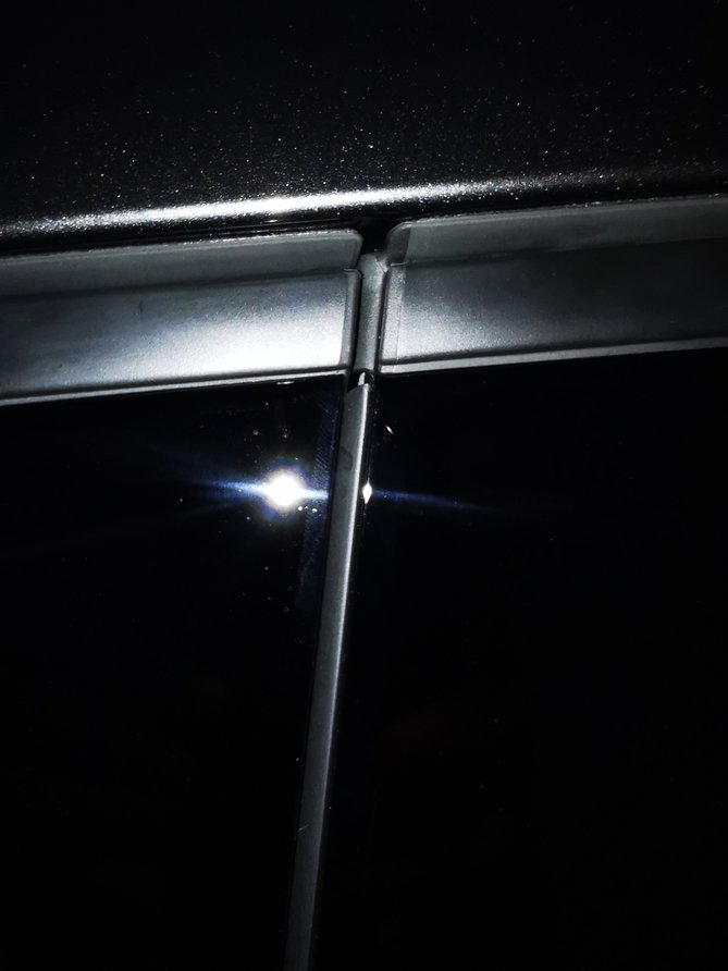

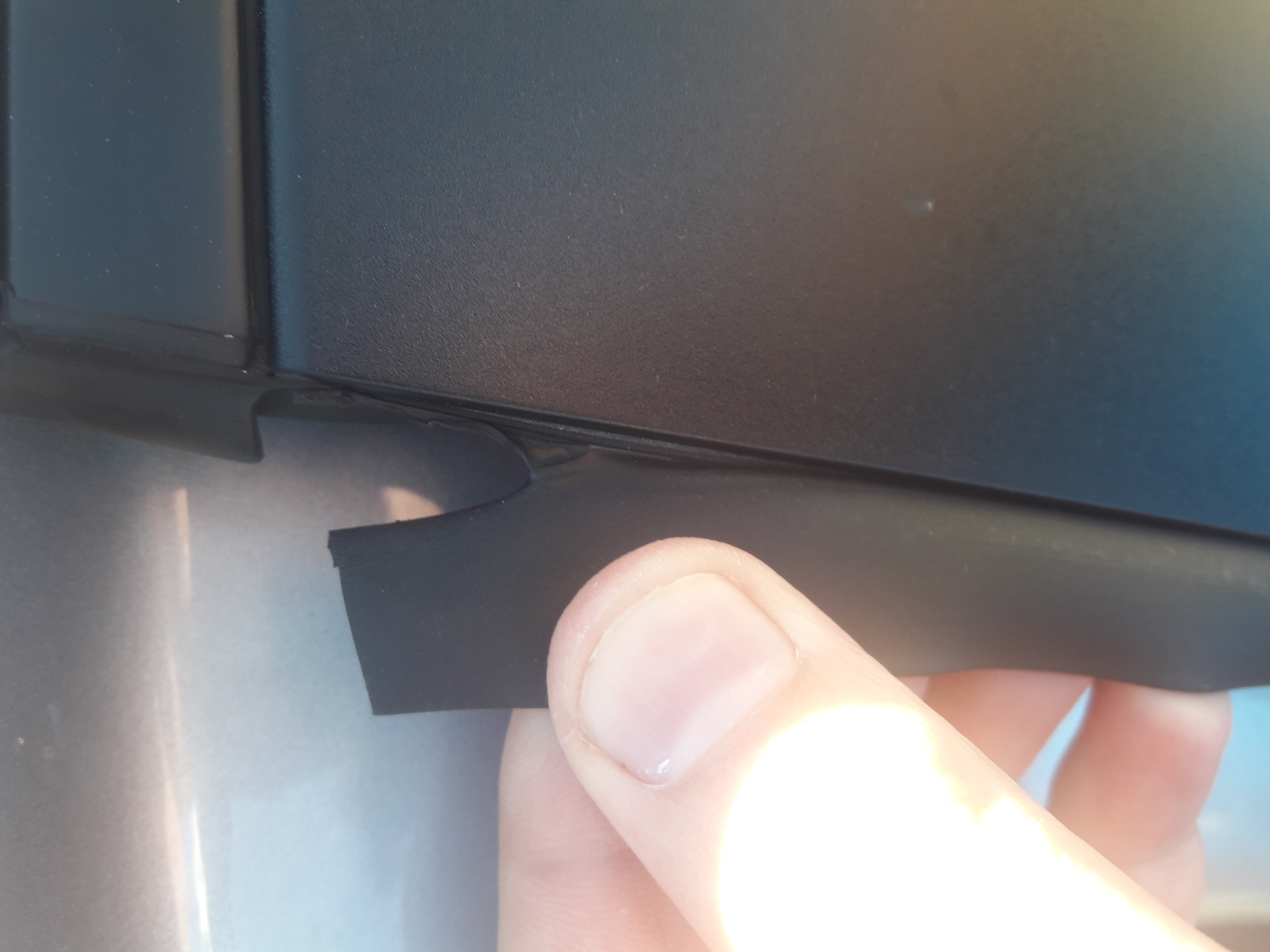

Postprzez kamil_franiu » 21 sie 2020, 11:56
corky1 według mnie jeszcze nie ma tragedii ale obserwuj
Twoje zdjęcie
Moje zdjęcie z dziś
Moje zdjęcie

Postprzez lelo28 » 21 sie 2020, 12:21
kamil_franiu według mnie uszczelka została źle zamocowana i tyle. W Twoim przypadku akurat nie ma wyjścia i serwis musi się nad tym pochylić.
W moim przypadku i w tym co pokazał corky1 wystarczy zadbać o to połączenie i będzie ok.

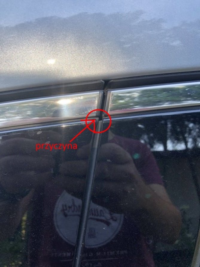

Postprzez worn » 21 sie 2020, 13:09
No i teraz dużo się wyjaśniło...
Tak jak pisałem – punkt widzenia zależy od punktu siedzenia.
corky1 masz taką sytuację jaką ja miałem tuż po naprawie. Równy dystans na całej wysokości, a w szczególności w miejscu, które zaznaczyłem na zdjęciu. U mnie w tym miejscu ociera i to właśnie to utrudnia mi otwieranie drzwi. Chciałbym żeby to właśnie tak samo wyglądało u mnie. Moim zdaniem u Ciebie wszystko jest w zupełności OK i to właśnie o uszczelki w takim stanie należy zadbać w ten sposób, o którym pisał lelo28, żeby się nie podwijała ta tylna (w miejscu, które zaznaczył lelo28) i przy okazji nie niszczyła.
Natomiast moja sytuacja i kamil_franiu (mam tu na myśli w szczególności ostatnie zdjęcie) jest znacznie gorsza i kwalifikuje się tylko do naprawy w ASO a nie smarowania uszczelek.

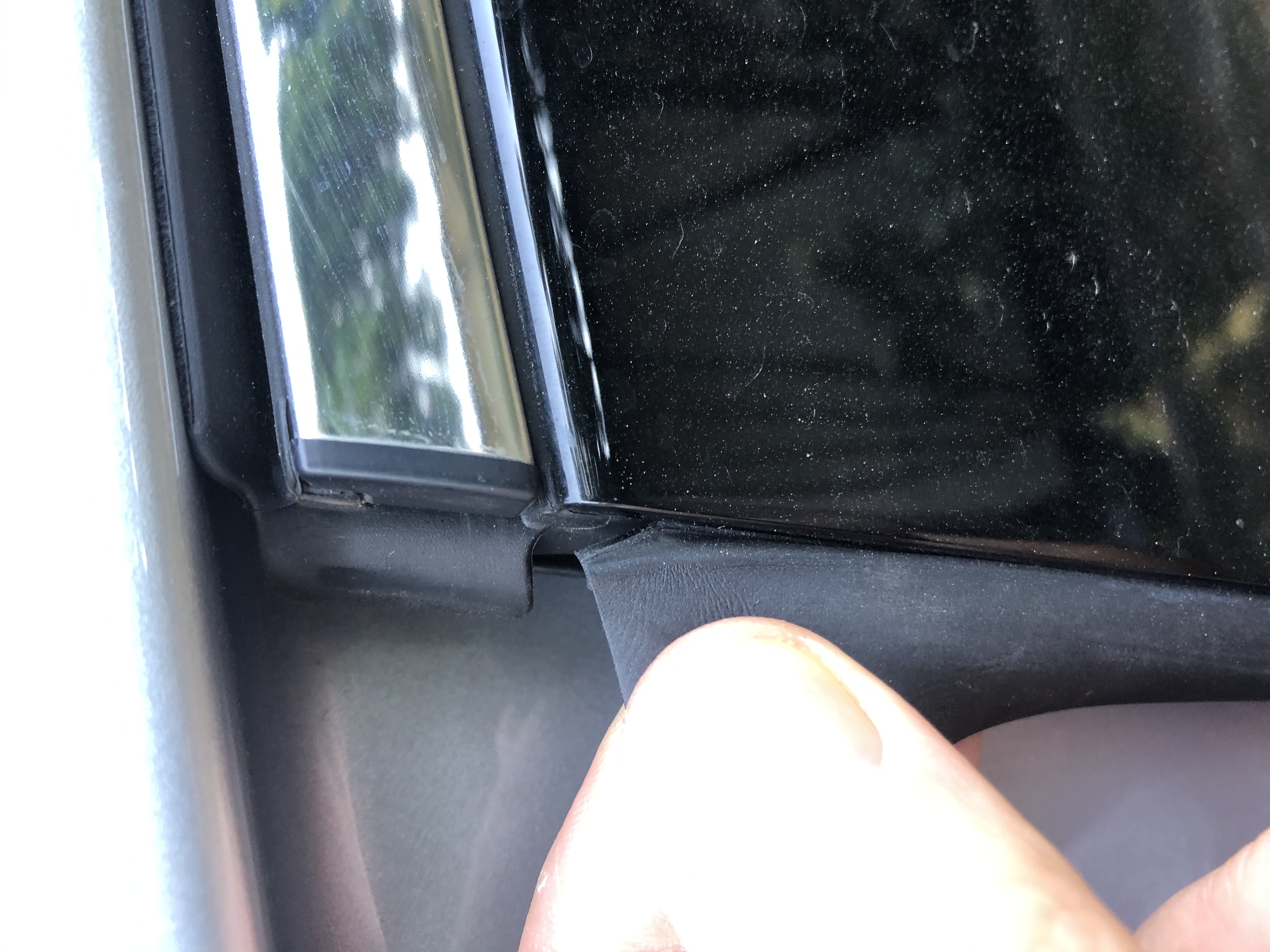

Postprzez Mazda2019 » 24 wrz 2020, 08:52

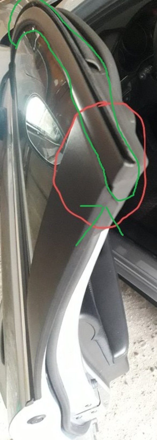

Jestem umówiony na sobotę w ASO z tą uszczelką, pierwotnie u mnie podkleili, ale nic to nie dało teraz będzie wymiana tych bocznych listew i całej góry tzn ta listwa, problem polega na tym, że w dzwiach kierwocy przesuwa się ta cała listwa nad szybą w prawo i powoduje docisk uszczelki w dzwiach pasażera
Sorki, że zdjęcie kolegi up, ale ten element co zaznaczony na zielono przesuwa się i powoduje docisk uszczelki, złapcie mocno od góry i przesuńcie w lewo, zobaczycie że trochę 'pójdzie'
