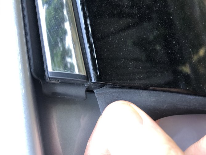

według mojej oceny Mazda będzie musiała "coś" wykombinować skoro poprzednie naprawy okazały się nie skuteczne Ps kupując samochód z pierwszego okresu produkcji jesteśmy trochę jak "króliki doświadczenle" i chodź jest mi to nie na rękę będę jeździł do ASO chodź z drugiej strony dobrze że ma większych problemów np. z elektroniką , silnikiem, czy skrzynią biegów Ponieważ wydaje się, że problem uszczelek staje się na chwilę obecna tematem nr 1, przeczytałem uważnie cały watek, obejrzałem zdjęcia i filmy i wciaż nie jestem w stanie stwierdzić jakie sa oznaki tego problemu i czy występuje on u mnie. Zamieszczam zdjęcia jak wygladaja uszczelki w mojej 3-ce – czy mógłby ktoś na tej podstawie zidentyfikować, czy u mnie jest to samo? Załaczam też krótki filmik z otwierania drzwi – nic nie haczy i nie wywija się.https://youtu.be/7VUUTbl7-U0
Według mnie nie widać tego u Ciebie jednak otwierasz bardzo szybko drzwi. Na Twoich zdjęciach dobrze widać który fragment z drzwi przednich powoduje zawijanie krawędzi uszczelki drzwi tylnych. U ciebie też widać że końcówka tylnej uszczelki jest wyprostowana w stosunku do jej dolnej części. Czyli tak samo mocno dociska u Ciebie jak i u innych.
corky1 według mnie jeszcze nie ma tragedii ale obserwuj
kamil_franiu według mnie uszczelka została źle zamocowana i tyle. W Twoim przypadku akurat nie ma wyjścia i serwis musi się nad tym pochylić.
W moim przypadku i w tym co pokazał corky1 wystarczy zadbać o to połączenie i będzie ok.
No i teraz dużo się wyjaśniło...
Tak jak pisałem – punkt widzenia zależy od punktu siedzenia.
corky1 masz taką sytuację jaką ja miałem tuż po naprawie. Równy dystans na całej wysokości, a w szczególności w miejscu, które zaznaczyłem na zdjęciu. U mnie w tym miejscu ociera i to właśnie to utrudnia mi otwieranie drzwi. Chciałbym żeby to właśnie tak samo wyglądało u mnie. Moim zdaniem u Ciebie wszystko jest w zupełności OK i to właśnie o uszczelki w takim stanie należy zadbać w ten sposób, o którym pisał lelo28, żeby się nie podwijała ta tylna (w miejscu, które zaznaczył lelo28) i przy okazji nie niszczyła.
Natomiast moja sytuacja i kamil_franiu (mam tu na myśli w szczególności ostatnie zdjęcie) jest znacznie gorsza i kwalifikuje się tylko do naprawy w ASO a nie smarowania uszczelek.

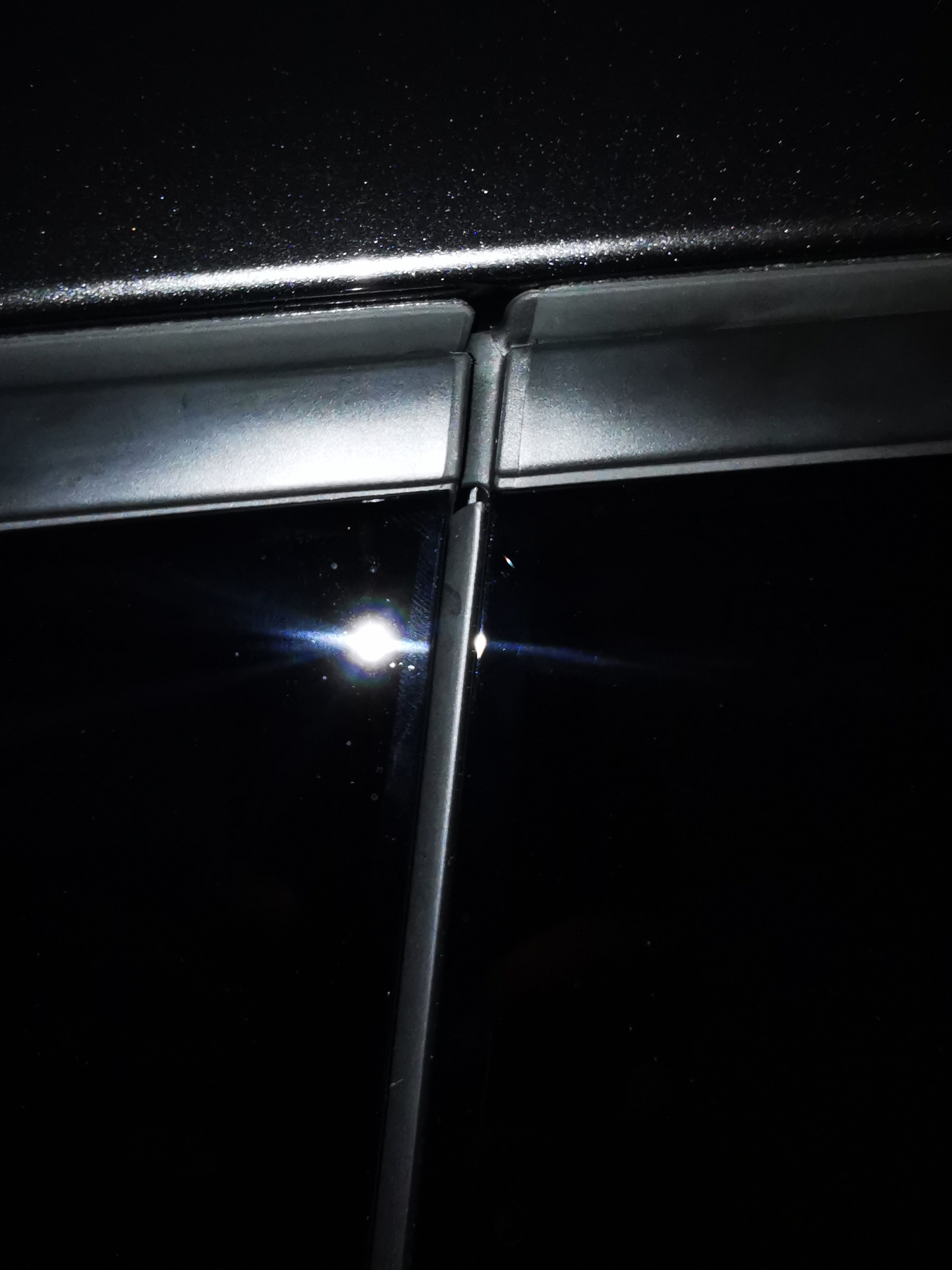

Jestem umówiony na sobotę w ASO z tą uszczelką, pierwotnie u mnie podkleili, ale nic to nie dało teraz będzie wymiana tych bocznych listew i całej góry tzn ta listwa, problem polega na tym, że w dzwiach kierwocy przesuwa się ta cała listwa nad szybą w prawo i powoduje docisk uszczelki w dzwiach pasażera
Sorki, że zdjęcie kolegi up, ale ten element co zaznaczony na zielono przesuwa się i powoduje docisk uszczelki, złapcie mocno od góry i przesuńcie w lewo, zobaczycie że trochę 'pójdzie'
