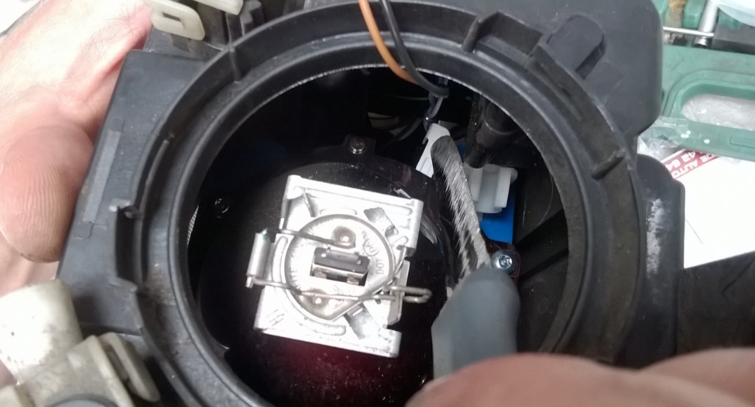

Postprzez PawelSWD » 15 wrz 2020, 13:03
Otrzymałem zdjęcie od sprzedającego, na którym pokazuje ten przełącznik.
Ktoś coś W temacie?

Postprzez dobrzyn22 » 15 wrz 2020, 14:20
a przejrzałeś posty z linku, który podesłałem <co?> to jest przesłona do ustawienia świateł symetrycznie/asymetrycznie
