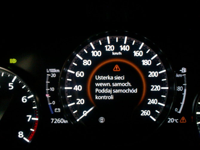

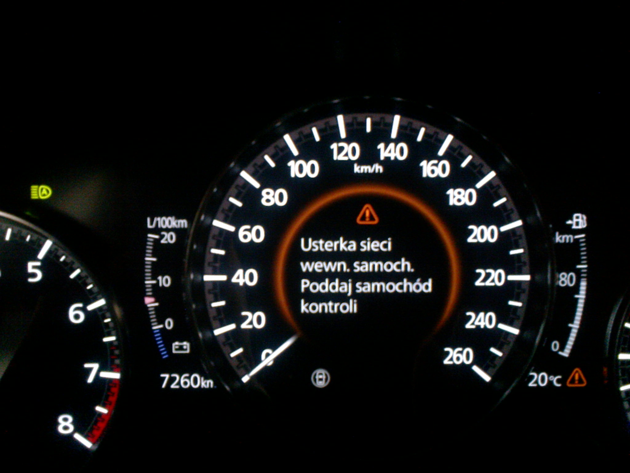

Nowy wątek bo nowy kłopot. Ogarniałem sobie dziś auto, w sumie ok 3 godzin. Mycie sprztanie wosk bla bla bla. Grala muza drzwi pootwierane i niestety padł aku /auto z sierpnia! / odpaliłem na przewody ale wali bledem usterka wewn systemu elektryvznego, nie dziala np miktofon bluetooth. Pewnie pier.. Ła ale aku po 9 miesiacach zajechane... Slabo.

Miałem tak samo podczas przyciemniania szyb gość zostawił włączone świata. Trzeba było z klem odpalać. Do ASO, reset i po wszystkim. Przy okzji mi akumulator doładowali.

Miałem identyczny komunikat. Podczas wymiany opon gość zostawił na zapłonie bo nie umiał wyłączyć ręcznego. Wchodzę odpalam, wszystko gaśnie. Podłączył prostownik ( i w tym momencie mam prawie pewność że podłączył kable odwrotnie, zerknął na prostownik że coś jest nie tak i je poprawiał). Po 15 min auto odpaliło ale błąd o którym piszesz, sypał dalej. Silnik i jazda przebiega normalnie ale: head-up nie działa, SOS- szumi przy wyższej prędkości, cała środkowa konsola martwa, tablet martwy.
U mnie padły dwa bezpiecznik 15A, jeden w środku i jeden na zewnątrz. Po ich wymianie wszystko wróciło do normy.
Tydzień później miałem przegląd. Serwisant na przesłanym podczas przeglądu filmie pokazał test akumulatora, wyszło 98% sprawności oraz 100% naładowania.

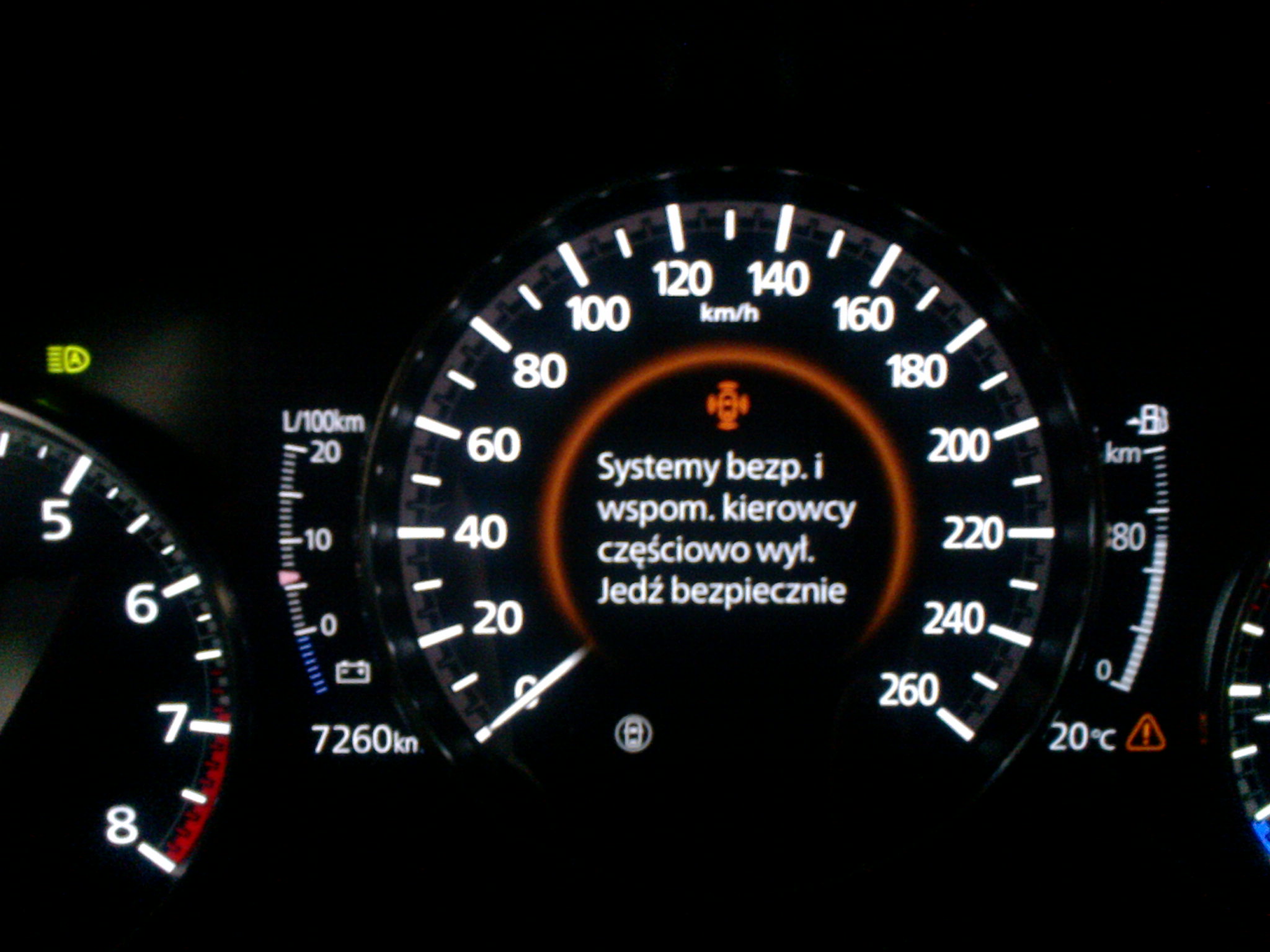

Raz na autostradzie włączył mi się komunikat " system bezp. I wspomagania kierowcy częściowo wyłaczony jedź bezpiecznie " po paru minutach wysztko się samo " zresetowało" i do tej pory nie miałem już takiego komunikatu

kamil_franiu napisał(a):Raz na autostradzie włączył mi się komunikat " system bezp. I wspomagania kierowcy częściowo wyłaczony jedź bezpiecznie " po paru minutach wysztko się samo " zresetowało" i do tej pory nie miałem już takiego komunikatu
Tutaj moja obserwacja jest taka, że ten komunikat pojawia się jak jedziesz np pod słońce pod górkę i kamera jest oślepiona. Potem to samo mija.

U mnie to samo. W zimę szczególnie gdy drogi zabłocone. Wszystko jest na grillu. Do tego dochodzi „Czujnik ultradzwiękowy wyłączony”

damso napisał(a):U mnie to samo. W zimę szczególnie gdy drogi zabłocone. Wszystko jest na grillu. Do tego dochodzi „Czujnik ultradzwiękowy wyłączony”
Zwróć uwagę że po otrzymaniu tego komunikatu, zapala się kontrolka pod kierownicą z lewej strony, że czujniki parkowania są wyłączone. Tak jak wspomniałeś szczególnie gdy drogi są zabłocone. Pilnuj czystości tych czujników i zapomnisz o komunikacje. Już nawet nie pamiętam kiedy ostatni raz mi się załączył.

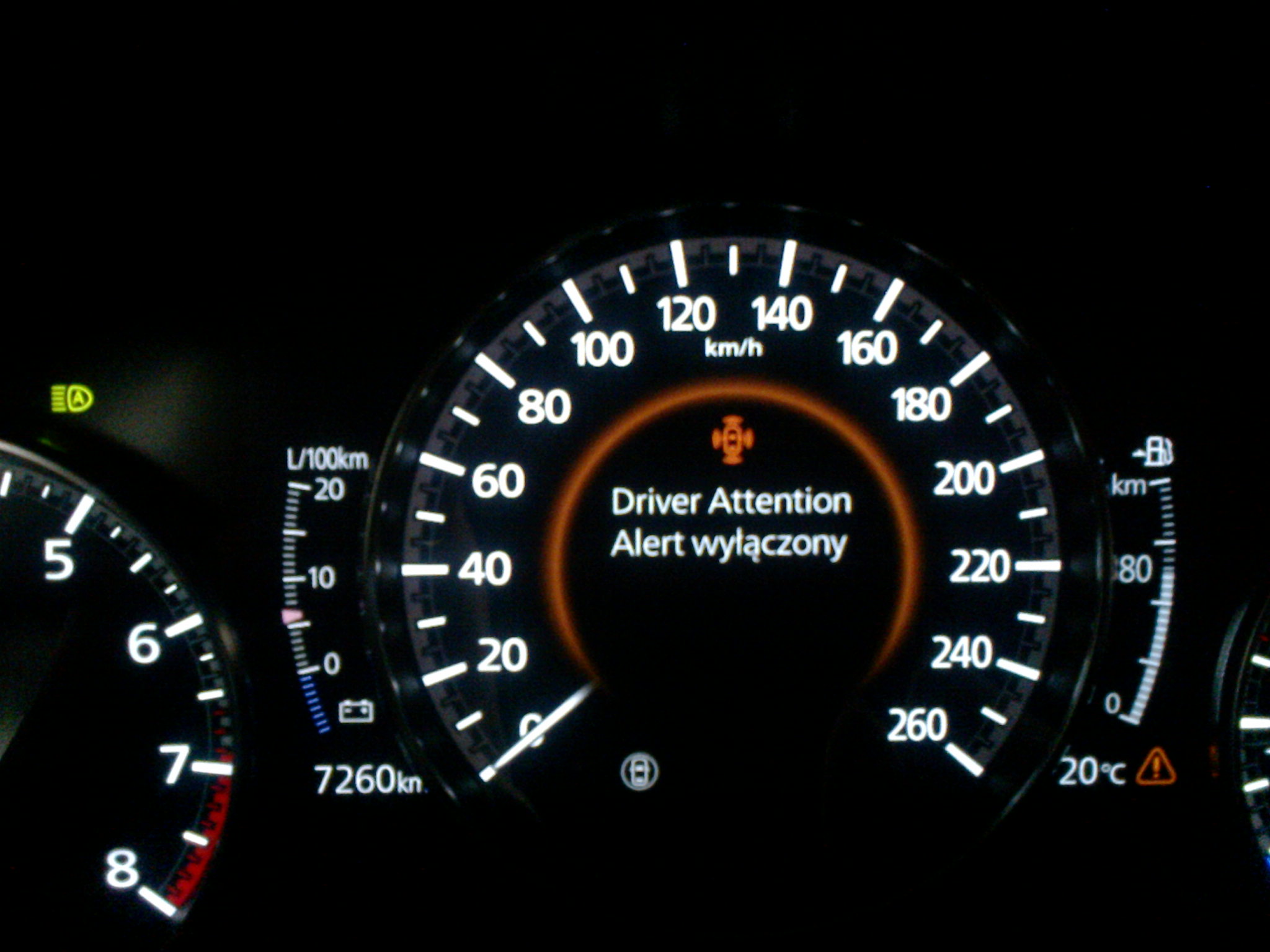

Komunikat o tym że systemy bezpieczeństwa są częściowo wyłączone sam w sobie nie mówi w czym jest problem. Ten komunikat jest wyświetlany naprzemiennie z innym, który precyzuje w czym problem, np. "przedni radar zasłonięty" albo "słaba widoczność kamery". Przy słabej widoczności kamery chodzi o zabrudzenie/oblodzenie szyby bo ta kamera jest przy lusterku wstecznym. Natomiast przedni radar jest za emblematem Mazdy na przodzie, więc jak logo się zabrudzi to taki komunikat może się pojawić.
Mi ten komunikat o radarze pojawiał się bardzo często nawet przy czystym aucie i pięknej pogodzie, zgłaszałem to i dopiero za trzecią wizytą w ASO to ogarnęli tak że mam już z tym spokój chyba ze 2 miesiące. Z tego co mi powiedziano niczego nie wymieniano, naprawiono to od strony programowej. Natomiast już przy poprzednich wizytach twierdzili że zaktualizowali oprogramowanie i na wtedy to nie pomagało, więc koniec końców nie wiem w czym był problem.
