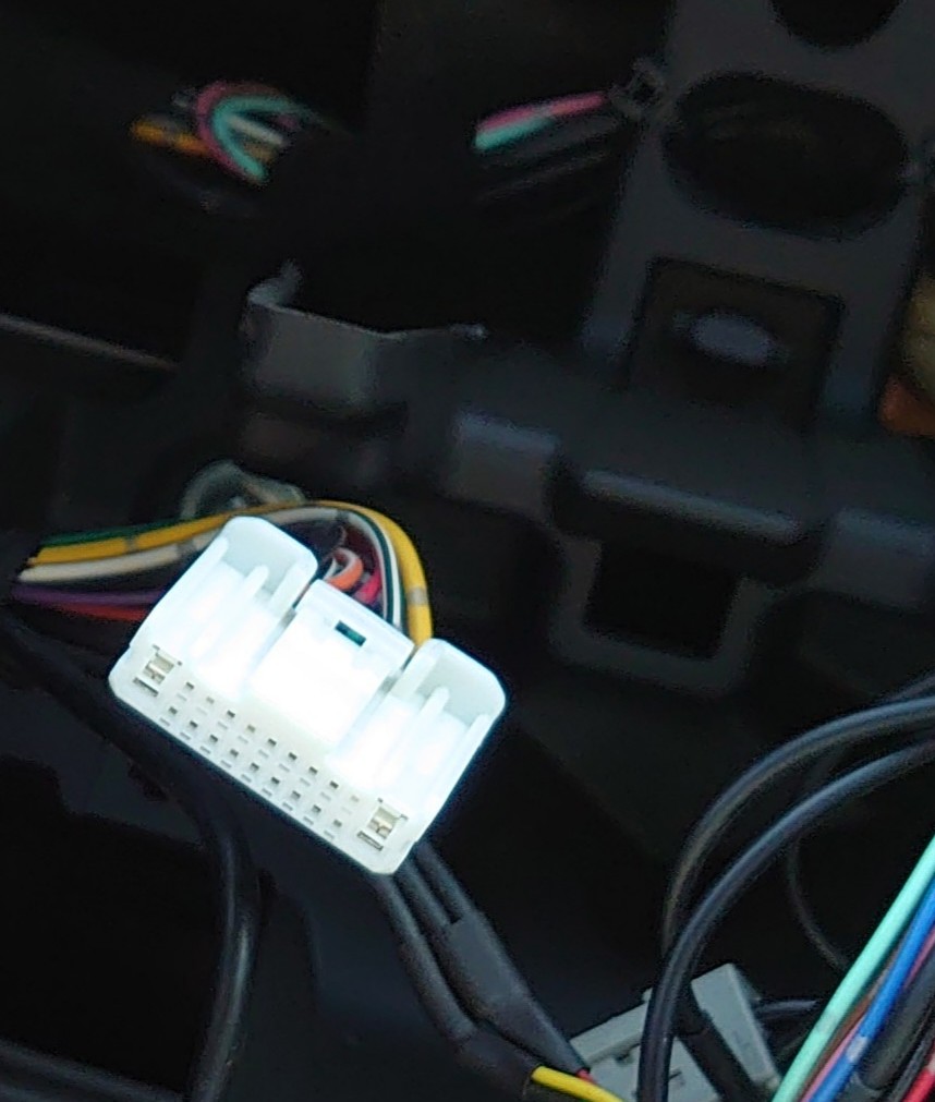

Witam forumowiczów.Jestem tu nowy i mam problem.Mam mazdę 5 z fabryczną nawigacją Tomtom. Ostatnio kupiłem stacje multimedialna Belsee na androidzie. Chciałem podłączyć i pojawia się problem z kostkami.fabrycznie z auta wychodzi wtyczka mniejsza(biała) a dołączona do radia większą (brązowa).Czy ktoś wie jakiej przejściówki potrzebuje i jak rozwiązać problem?Pozdrawiam

Postprzez Junior77 » 6 kwi 2020, 12:31
Hmm.tylko że ta przejściówka z linku jest taka sama jak dołączona do radia a te mniejsze to męskie powinny być z pinami. Dołączam zdjęcie przejściówki z radiem ,druga fotka wejście w nowym radiu a trzecia wejście do fabrycznej navi

Postprzez Junior77 » 22 maja 2020, 17:48
Już sobie poradziłem <spoko> .Radio było do mazda 5, tylko do zwykłego (bez ekranu)wychodzi na to że robili 2 różne wyjścia tj. do radia navi i zwykłego. Kupiłem takie oto przejściówki
