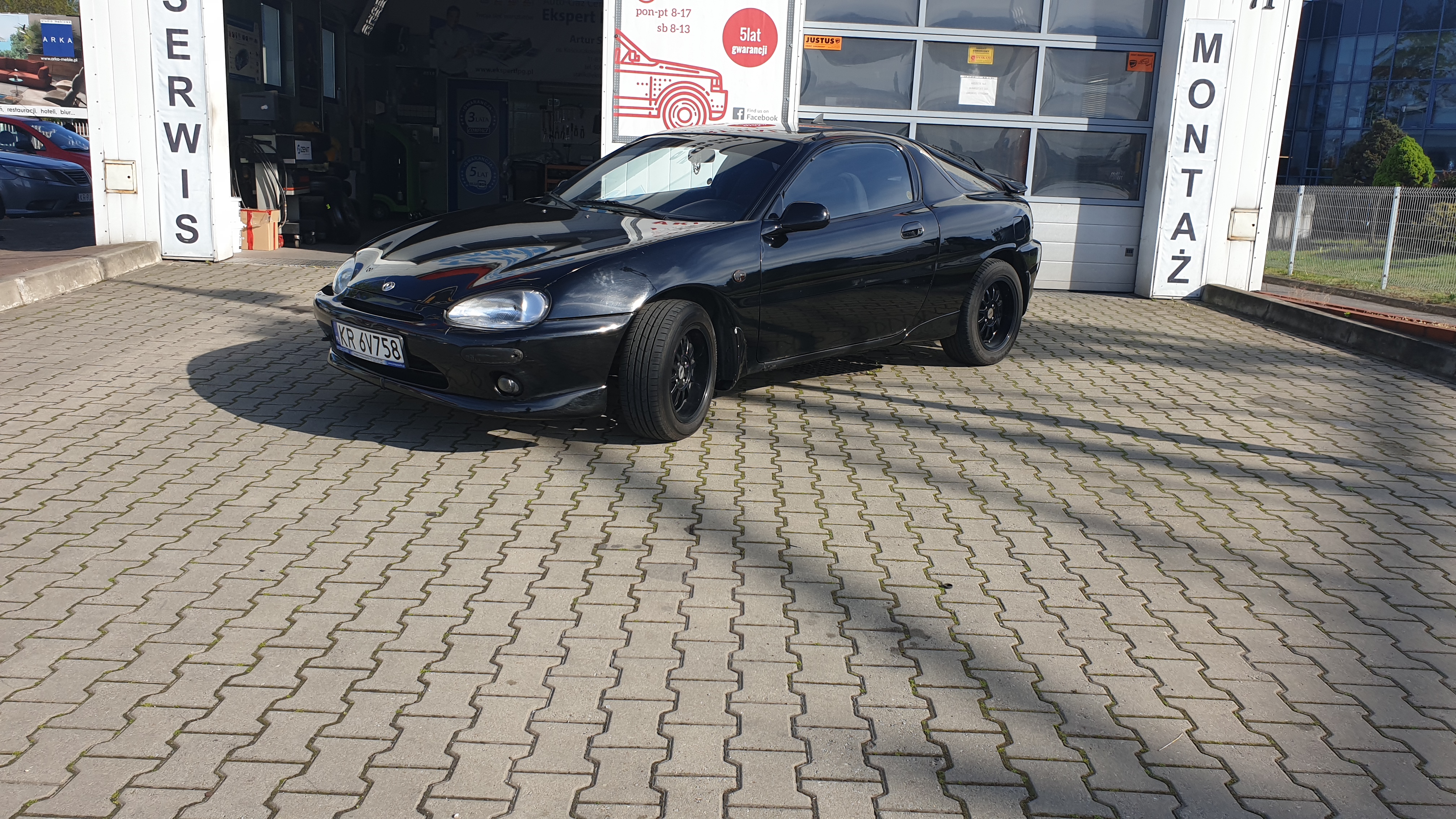

Od chyba 20 lat zajmuję się instalacjami gazowymi do samochodów , a od paru lat mam swój warsztat.
Jakieś dwa i pół roku temu przyczłapał klient ledwie jeżdżącą MX-3-ką . Powiedział żeby zdemontować instalację gazową i założyć ją do innego auta bo chce ją zezłomować ( była naprawdę w opłakanym stanie ) . Mówię , nie ma sprawy ...
Ale otwieram maskę a tam 1.8 V6 .
Powiedziałem klientowi że założę mu instalację , a mazdę mi zostawi ...
I tak zostałem jej posiadaczem .
Była naprawdę w opłakanym stanie . Nie działało dosłownie nic .
Łącznie z tym że nie chciała jeździć . Silnik odpalał i pracował ładnie , na biegu jałowym .
Jako że z ubogiego systemu diagnostycznego nic nie dało się wywnioskować zacząłem sprawdzać wszystko po kolei i tylko w wolnym czasie .
fakt że nie poświęcałem jej za dużo czasu trwało to chyba z rok , ale za to po znalezieniu usterki chodzi jak torpeda :–) wydałem na to 30 zł !
Kiedy zaczęła już jeździć poszła w ruch blacharka , tapicerka , elektryka , zawieszenie , no i wszystkie dodatki które występowały w tym modelu . niektóre z tych rzeczy naprawdę trudno dostać .
Zaznaczam że zawsze podobała mi się w orginale i do tego stanu ją doprowadzam . na dzień dzisiejszy został do zrobienia tylko hamulec ręczny .
Niestety nie mam zdjęć jak wyglądała . Ani z poszczególnych etapów .
Za późno zdecydowałem się na wejście w wasze szeregi .
audio też jest dość potężne , ale wydech jest dopasowany z mondeo 2.5 V6 i już sam nie wiem czego słuchać , czy radia czy auta :–)

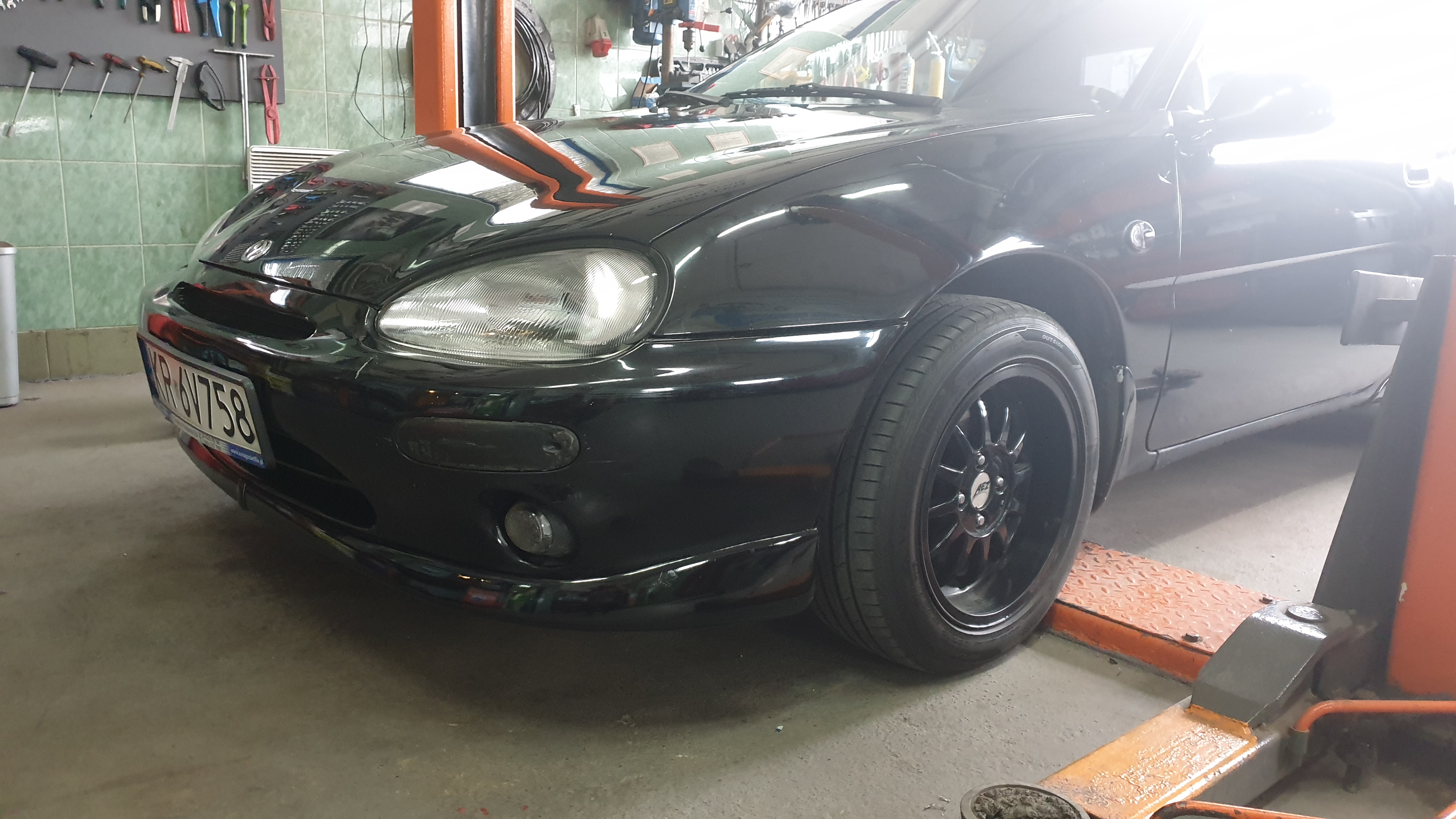

co do blacharki .
płyta podłogowa była w dobrym stanie , natomiast robiłem od nowa mocowania tylnych wahaczy , łącznie z wymianą tych wahaczy bo tamte były robione z profila .
nakładek progowych nie było ( ogólnie nic nie było ).
tył progi były ok.
były dziury w nadkolach .
cały tył blacharsko już jest zrobiony .
natomiast faktycznie został jeszcze przód .
tam muszę jeszcze wyciąć progi i zacząć od wzmocnień .
Z jej historii to jeszcze ktoś wstawił cały tylny lewy błotnik , ale było to źle zrobione i nie dość że pękało łączenie to było malowane wałkiem i ścięty lakier .
zdarłem wszystko , a łączenie poprawione i zalane mosiądzem .
najważniejsze i co aż niesamowite nie była bita !

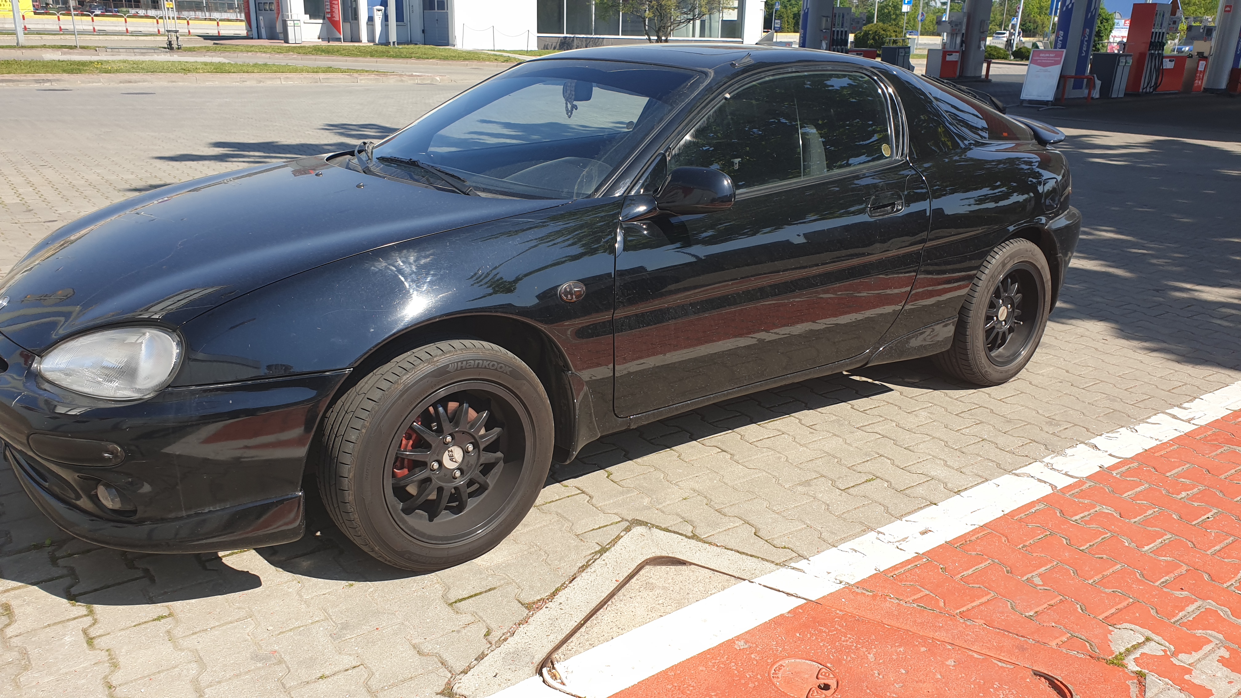

co do kierownicy .
Ciężko jest znaleźć w naprawdę dobrym stanie , oczywiście można obszywać i coś z tym robić ale wtedy już tak nie leży w dłoni .
będąc szczerym ta jest lekko wysunięta do przodu i wbrew pozorom rewelacyjnie się nią prowadzi .
ma ciut mniejszą średnicę od fabrycznej .
fotele składałem z kilku sztuk , a znajoma szyła tapicerkę .
W innym aucie też mi obszywała , szkoda że już kończy z tym :–(
Wbrew pozorom bardzo dużo pracy , ale jakiś dużych nakładów finansowych nie potrzebowała .
