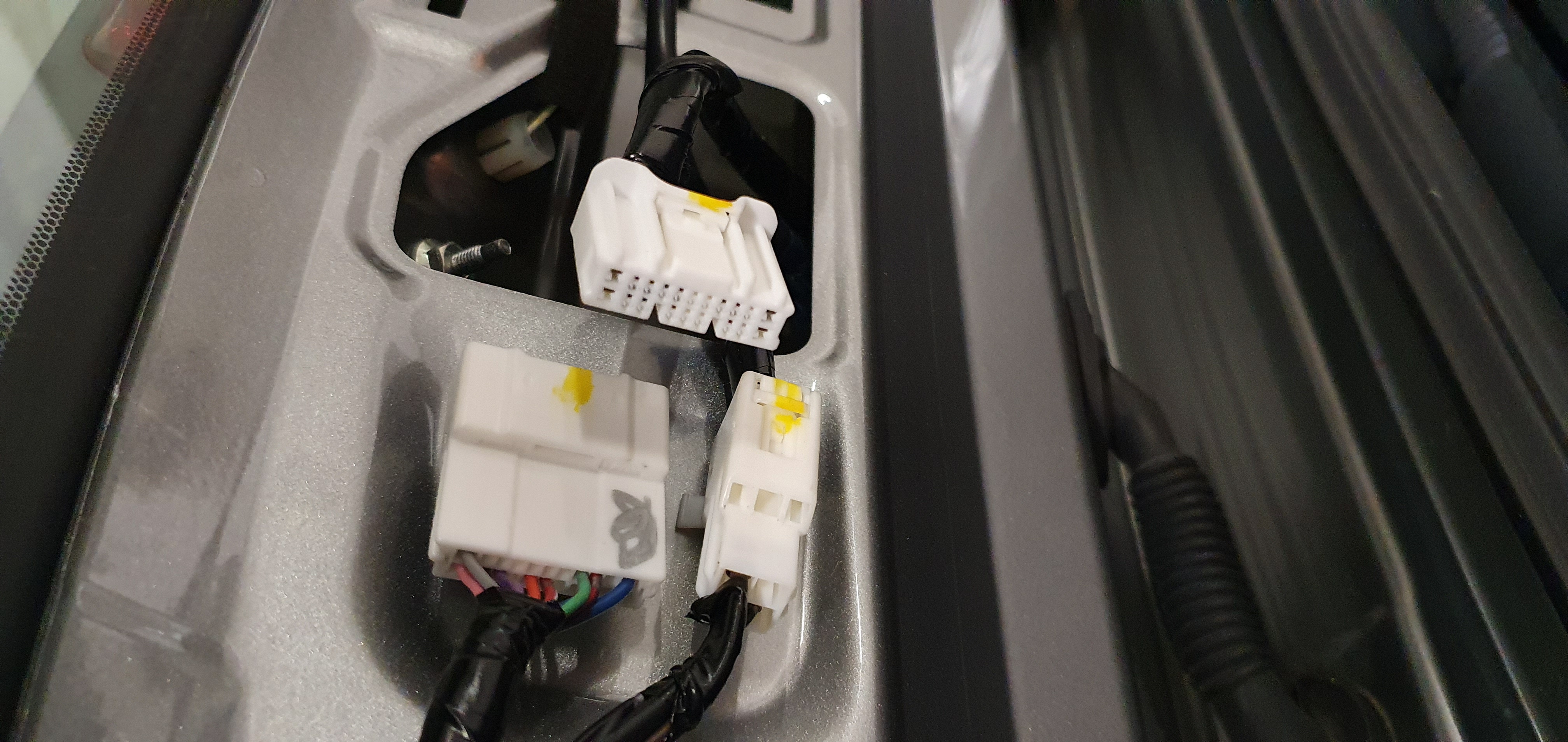

zamówiłem kamerkę Sinosmart i kable jak na załączniku nr.1
mój błąd – ale dopiero podczas próby instalacji okazało się że w klapie mam okablowanie jak na załączniku nr. 2 (Mazda 3, rocznik 2016)
czy oznacza to ze nie mam możliwości połączenia "plug-in" ?
czy jest może kabel albo zestaw kamera + kabel który połączy kamerkę z wtyczką w klapie?
