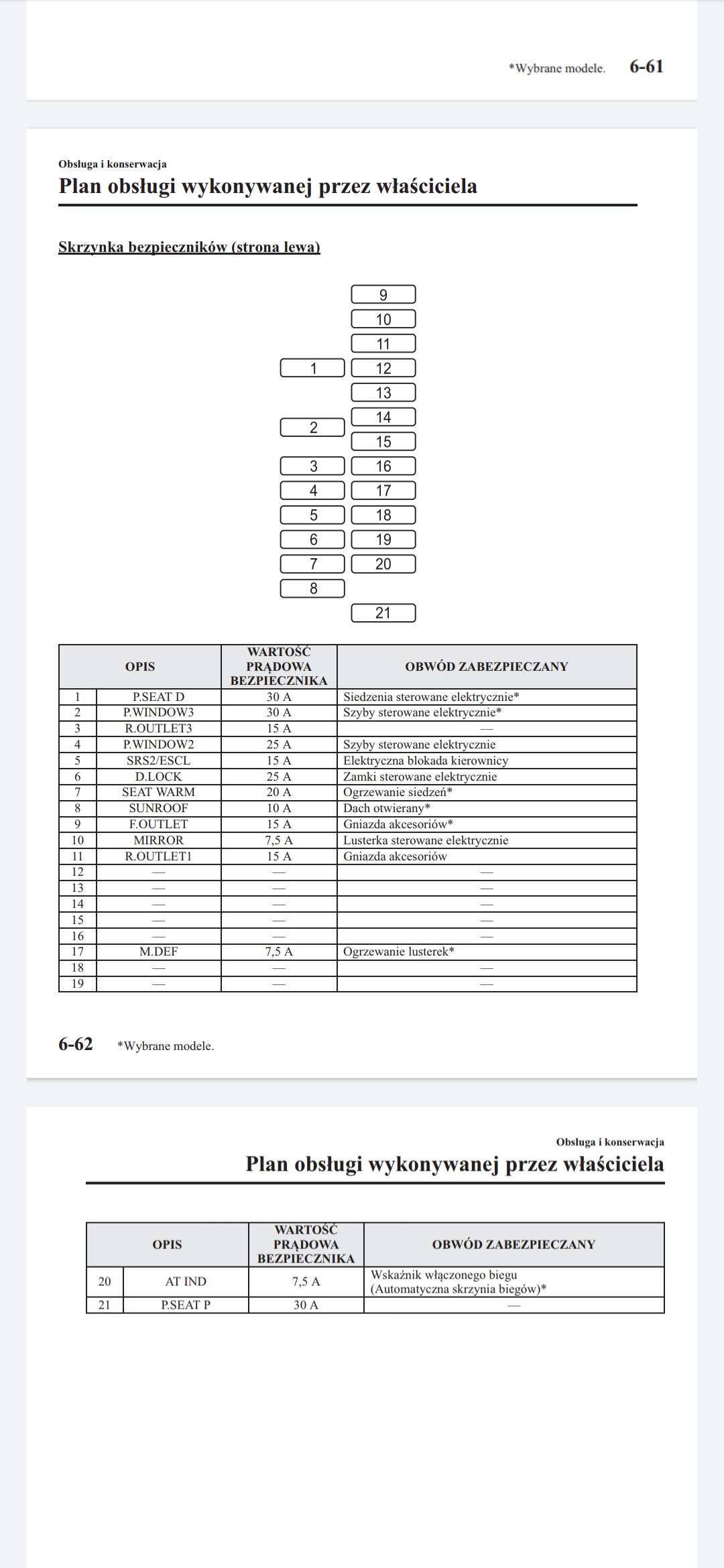

Zainstalowałem sobie wideorejestrator, ale nie mogę znaleźć bezpiecznika pod który mogę się podpiąć aby + pojawiał się po uruchomieniu stacyjki. Podłączyłem się pod nr 8 „sunroof”, ale na nim jest cały czas napięcie i kamera cały czas działa. Jakieś pomysły pod który bezpiecznik się wpiąć?

Sterowanie szybami, lusterkami albo gniazda akcesoriów. Przynajmniej jedno z tych trzech powinno być po stacyjce.

@Author53, problem jest taki że przy sprawdzaniu na wszystkich bezpiecznikach jest napięcie na wyłączonym zapłonie. Na trzech nie było napięcia ani na włączonym ani na wyłączonym (już nie pamietam na których). Domyślam się, że napięcie znika na nich po jakimś czasie od zamknięcia samochodu. Niestety nie mam pewności czy tak rzeczywiście jest i ewentualnie na których. Dlatego poprosiłem o poradę, może ktoś już podłączał u siebie i dzięki niemu mógłbym zaoszczędzić sporo czasu.

Rozumiem. To może pod bezpiecznik gniazda zapalniczki, albo bezpośrednio pod gniazdo zapalniczki z dodatkowym zabezpieczeniam. Po wyłączeniu zapłony napięcia tam nie ma.

Ja podłączyłem przy okazji podpinania lusterka , kamerka działa dopiero jak włączę zapłon , przy pierwszym wciśnięciu guzika nie działa. Może w Twoim modelu jest podobnie? zobacz na ten wątek o lusterku :) tam kolega opisał kabelki dokładnie, chodzi o bezpieczniki po lewej stronie pedałów.

O! To wydaje się pomysłem idealnym! Łatwy dostęp i wystarczy wpiąć się w zielony przewód przy kostce :)
O to chodziło! Bardzo dziękuję! :)
