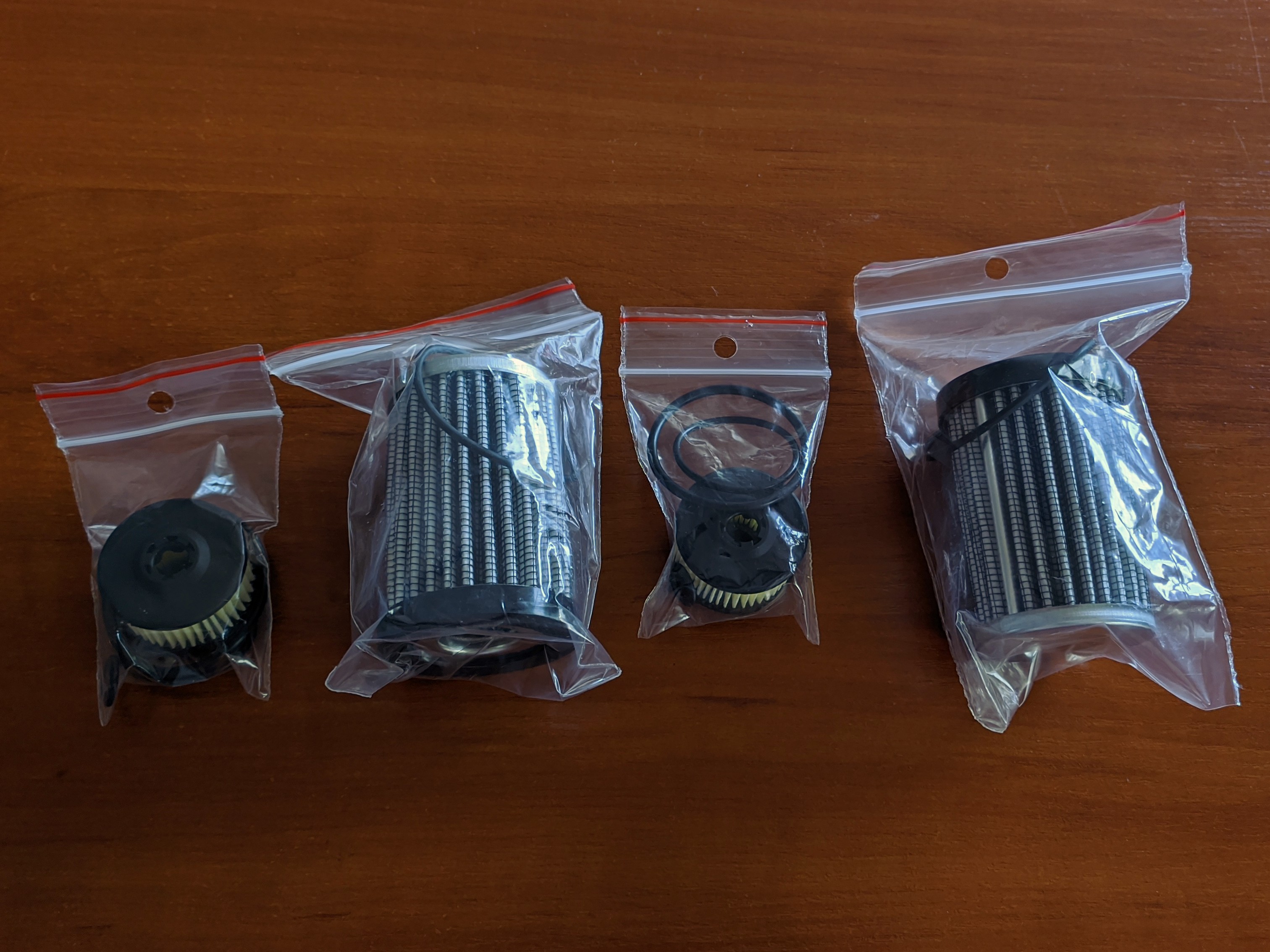

Postprzez Mr_Bartek » 3 maja 2020, 13:22
Właśnie wymieniłem filtry – przebieg około 10k km. Tak wyglądają stare w środku. Próbowałem wytrzepać ale nic nie wylatywało. Tankowane głównie na Orlenie na Piątkowskiej w Poznaniu. Widzę, że FFL lekko pobrązowiał i ma lekkie plamy (na zdjęciu są na dole filtra), a FFC prawie idealnie czysty.
