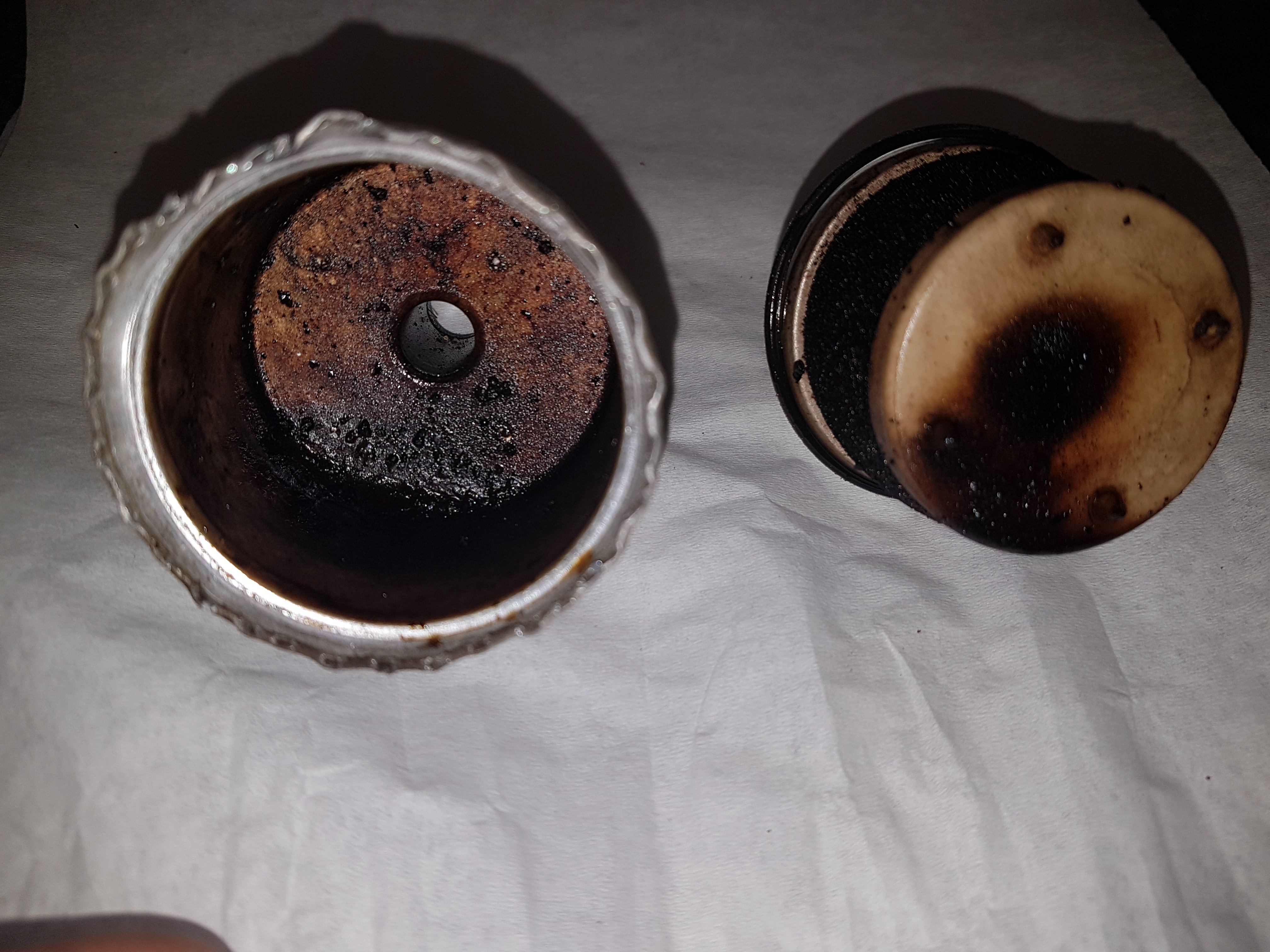

W związku z tym,że wczoraj dokonała się wymiana filtrów lpg w aucie dobrze mi znanym, postanowiłem korzystając z możliwości w pracy wykonać sekcję tych elementów
Auto: mitsubishi colt 2010r 95kM
Przebieg na filtrach: 8 000 km
Średnie spalanie: 9l/100km (miasto)
Wkład filtra fazy ciekłej :

Jednym słowem filtra spełnia swoje zadanie
Tak na poważnie to jak kiedyś miałem auto na LPG po roku po założeniu filtr był czyściutki

albo nie jeździłeś, albo nie filtrował..
Przy nadchodzących wymianach również będę kroił i fotosił.
Wy również możecie..

Kroiłem za kazdym razem FFL oraz sprawdzałem FFC i nigdy nie miałem sadzy w filtrze fazy ciekłej ale wiem z rozmowy z gazownikiem że jest sporo stacji gdzie tankowanie kończy się własnie takim syfem w filtrze. Za każdym razem pyta mnie czy tankuje w tym samym miejscu bo ostatnio filtr był kryształowo czysty. I zawsze mowie ze tak, skoro gaz jest całkiem ok i przy każdej z 3 wymian, było czyściutko. Jedno zdjęcie mam zrobione z przeszłości. Dlatego nie zmieniam stacji.

W ubiegłym miesiącu udało mi się w końcu wymienić filtry gazu w citroenie mojego ojca.
Ojciec nie należy do osób pedantycznie dbających o wszelkie wymiany, nie potrafiłem z niego wydobyć informacji o jakiejkolwiek wymianie filtrów przy instalacji. Ja że swojej strony również nie pamiętam ostatnich wymian, więc teraz tym chętniej zabrałem się za wymianę przy której poleciała niejedna ku...wa i cho....era, bo umiejscowienie filtrów woła o pomstę do nieba.. typowa wrzutka pod maskę byle gdzie,byle jak i jak najdalej od rąk ludzkich obsługującego.
Kolejny miesiąc nosiłem te filtry przy sobie zbierając się za odzieranie ich ze skóry i ćwiartowanie
Udało mi się to zrobić dziś i na gorąco wysyłam zdjęcia.
Cieszy mnie,że mimo wielu km które filtry służyły w instalacji (szacuję że nie mniej niż 70 kkm) na drugą stronę ffl nie przedostało się za dużo brudów a ffc wygląda jakby przejechał kilka tyś a kilkadziesiąt które faktycznie służył.
Podczas otwierania ffc trochę wysypało się drobinek, dużo zostało przy małym magnesie neodymowym znajdującym się w puszce filtra, ale znacznie mniej niż we wcześniej pokazanych zdjęć z Mitsubishi colt'a o znanym przebiegu.
oto zdjęcia:

Na przełomie stycznia/lutego wymieniam filtry w mojej hondzie.
Zamieszczę kolejne zdjęcia, ale u mnie będzie tylko Ultra 360 oraz wkład od fazy ciekłej, więc zobaczymy, czy coś zostało w pojemniku "ultra" albo na jego siatce.

byłem w ostatnią środę na serwisie po 10 000km.
Z instalacją wszystko ok, filtr odśrodkowy Alex Ultra w znakomitej formie, dosłownie 1 kropla oleju w odstojniku, natomiast ffc... strach tankować na stacjach Poznania i okolic, zresztą popatrzcie sami:

Zmieniałem FFC Valtek i FFL FL01s po 5k km(średnio 13L/100km) ale nie ma za bardzo co tu pokazywać.
FFC nie miał oringu w elektrozaworze wiec tym bardziej jego zawartośc jest wątpliwa. Sam filtr czysty. Wiecej sadzy było w obudowie filtra. Mam obudowe w poziomie więc syf gromadzi się w wiekszoscina jej boku i nie wszystko zostaje w filtrze.
FFL suchy wlot i wylot. Rozebrałem go i wewnątrz też sucho. Nic oleistego nie znalazłem. Dlatego wstawiam tylko 1 zdjęcie FFL. Może chociaż trochę czystośc gazu sie poprawiła.
Bibuła coś tam wchłonęła.
Ja tych filtrów nie używam bo jak coś się dzieje z wtryskami to na ogół na tego typu papierowych filtrach...

Wczoraj zdecydowałem się otworzyć u siebie FFC.
Miałem nadzieję zobaczyć czysty filtr a tu niespodzianka..
Przejechałem od wymiany 5000km, tankowanie ograniczając tylko do jednej stacji (tylko 2x musiałem zajechać w inne miejsce) – stacja paliw BP uruchomiona jakieś 2lata temu – czyli nowe zbiorniki, nowe przewody paliwowe i cała infrastruktura a okazuje się, że strasznie syfi na filtrach.
Dobrze,że większość została na magnesie.
Już tam tankować nie zamierzam, choć jest mi zdecydowanie "po drodze"..
Zdjęcia:
Zdjęcia:

gt10r5 napisał(a):Bibuła coś tam wchłonęła.
Dlatego zmieniłem na FL02 jak już instalacja jest po gwarancji. Tam są 2 różne wkłady filtrujące.

zadra napisał(a):Wczoraj zdecydowałem się otworzyć u siebie FFL.
Miałem nadzieję zobaczyć czysty filtr a tu niespodzianka..![]()
Zdjęcia:
Masakra ile tego tam zostało...

Moim zdaniem sama stacja powinna filtrować gaz jaki sprzedaje dla klienta.
Straszne zaniedbanie ze strony pracowników tej stacji.
Myślę, że pracownik sam nie kontroluje, czy wymienia filtrów w układach, może nawet nie wiedzą o ich istnieniu.
Ktoś z zewnątrz przyjeżdża i zamiast wymienić, czy wyczyścić to pewnie spijają szybką kawkę przy wypełnianiu papierów serwisowych – kto to później sprawdzi...

zadra napisał(a):Straszne zaniedbanie ze strony pracowników tej stacji.
Dlatego niestety jak w całej motoryzacji, zalecenia warto podzielić przez 2. Czyli zmieniać filtry częsciej, w szczególnosci że są tanie jak barszcz a ich wymiana to chwila-moment.

a przedostanie się tego syfu na wtryskiwacze skutecznie pociągnie po kieszeni
na wtrysk raczej ni dotrze, bo po drodze reduktor i filtr fazy lotnej, ale reduktor też tani nie jest..
bez znaczenia co dostanie po tyłku.. Takiego syfu być nie powinno, bo przecież w cenie paliwa płacić powinniśmy też za jakość a widzę,że moje pieniądze stacja wyrzuca do śmietnika o jakość w ogóle nie dbając.

Twoje pieniądze idą do ich kieszonki bo je bardzo lubią a do śmietnika wywalają Twoje zaufanie do tego że tankując otrzymujesz to za co zapłaciłeś.
