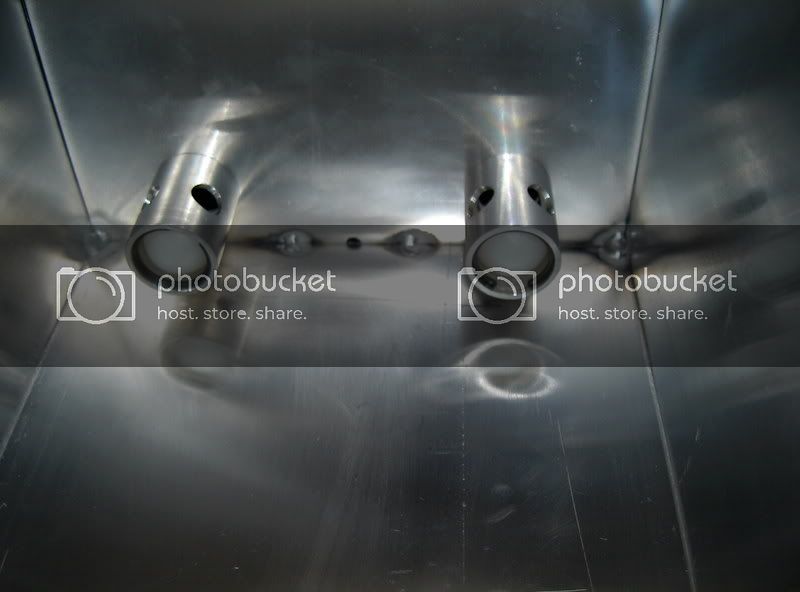

BANG! BANG! Pare nowych gratów i pomysłów wleciało mam nadzieje, że jeszcze na ten sezon, a więc tak:
1. Sucha miska od AT Power + zbiornik 7L
2. Alu zbiornik z wew. swirtl potem o powiększonej poj. na 48l. Ponadto jest lżejszy od seryjnego o 4 kg :)
nie będzie brakowało paliwa w zakrętach tak jak to teraz było :((
3. Nowa alu chłodnica gr. 55mm
4. Nowe aero z przodu, które zaczynam budować. Jest to na razie koncepcja i są pierwsze przymiarki. Stary splitter szerokość 186cm nowy 216cm.
5. Wpadło też nowe widebody. Tył po 5cm na strone, przód po 5cm na strone
W końcu będę mógł przyspieszać w lewych zakrętach, bo dotychczas musiałem być poniżej V-teca i auto w ogóle nie odpychało się.

Postprzez Neonixos666 » 18 kwi 2020, 20:52

Postprzez Capazo » 19 kwi 2020, 09:49
Szyna napisał(a):Zamiast się dzieckiem zajmować to sobie spawarkę kupił <rotfl>
Zamiast dziecku bajki czytać to zaśmiecasz temat swoimi bałamutami.
Neonixos666 napisał(a):a po co większy zbiornik paliwa?
To efekt przypadkowy. Nie ma takich zbiorników z pojemnością 38l jak w serii. Zreszta zawsze można obciąć góre i pospawać. 1.5kg będzie mniej.
Pierwsze przymiarki <faja>
