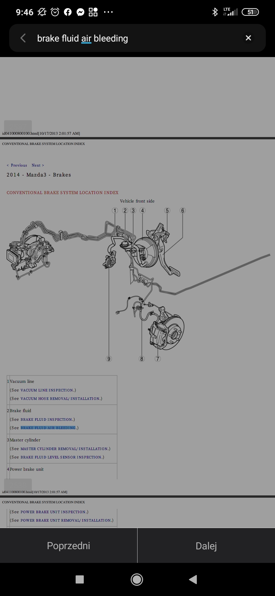

Postprzez Imbeer » 21 cze 2020, 21:23
Dla potomnych – procedura serwisowa dla naszej Mazdy zaleca rozpoczac odpowietrzanie od koła najdalszego od pompy ABS (czyli prawy tył, lewy tył, prawy przód i na końcu lewy przód), dodatkowo po klasycznym odpowietrzaniu każdego zacisku nalezy powtórzyć procedurę odpwoietrzenia dla dwóch tylnych zacisków (tym razem nie pompując pedałem hamulca, a wciskając/wkręcając tłoczek)

Postprzez demonpredkosci » 22 cze 2020, 06:56
ale pompa abs jest pod maska z prawej strony (od strony pasazera) wiec najdalsze kolo to lewy tyl
Od: 16 sty 2020, 11:01
Posty: 210 (0/3)
Auto: Mazda CX5 Grand Touring Reserve
Postprzez Imbeer » 22 cze 2020, 07:45
Masz pompe abs pod zbiorniczkiem wyrownawczym czy po drugiej stronie? Na rysunku układu hamulcowego z instrukcji serwisowej pompa jest po stronie kierowcy
