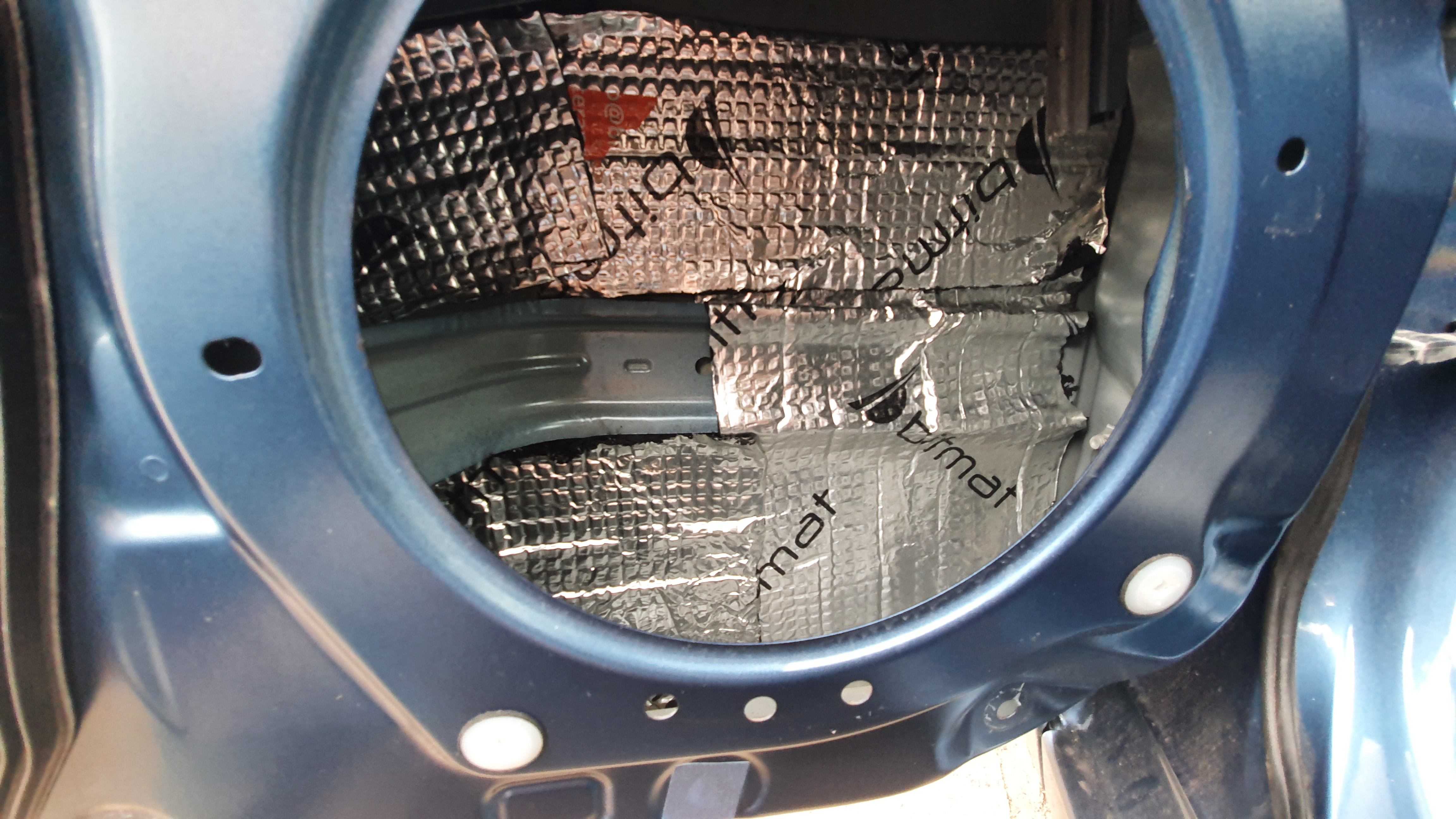

Postprzez desire321 » 28 sie 2020, 20:12
po kilku dniach przygotowań oraz prac zakończyłem update nagłośnienia w MAZDZIE 3 BN 2017.
Zdecydowanie nagłośnienie to totalne dno jakie było w standardzie,szczerze mówiąc Moja stara Mazda 3 BK 2004 brała zdecydowanie lepiej.
-głośniki przód podzybie- Tweetery Audio System THS25EVO2
-głośniki drzwi przód – oryginalne były 165mm -założyłem Audio System X200EM EVO 200mm
-głośniki drzwi tył – oryginalne były 165mm -założyłem Audio System MXC165 EVO
oczywiście wygłuszenie drzwi to podstawa przed montażem
-wygłuszałem matą bitumiczną oraz pianką
drzwi przednie na nowym dystansie 200mm bez problemu pasują,konieczne wiercenie w drzwiach na śruby.
drzwi tylne na oryginalnej ramce (głośnik stary wycięty i nowy wkręcony na oryginalny dystans) duży plus zostaje oryginalna wtyczka i mocowanie na drzwi.
Efekt mino iż tylko głośniki podmienione więc grają pod samo radio efekt kolosalny porównywalna jakość jak w Mazdzie 3 BK z Bose.Jestem mega zadowolony
Zapewne efekt będzie jeszcze lepszy po podłączeniu pod wzmacniacz no ale to już będę musiał komuś zlecić bo sam nie ogarnę.
