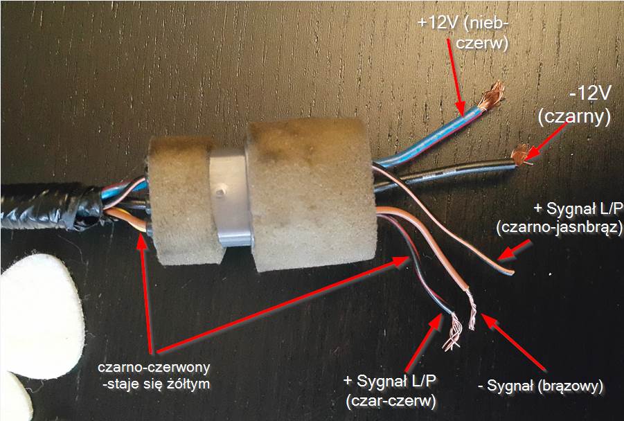

i rozumiem że wszystkie musiałeś podpiąć? skąd brałeś zasilanie? Rozumiem że
+12V
+12V
masa
lewy kanal
prawy kanał
jest gdzieś jakiś tutorial którym się sugerowałeś?
+12V
+12V
masa
lewy kanal
prawy kanał
popi2009
czyli jak dobrze rozumiem musisz podać plusa od głośnika zarówno lewego jak i prawego?

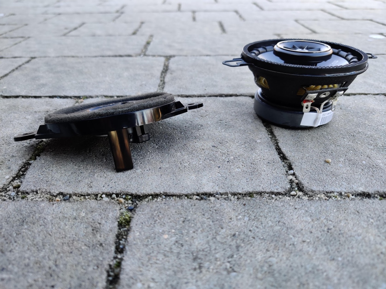

a to co wsadziles to jest wysokotonowoy czy dwudrożny?
z tego co widze to jest szerokopasmowy Kicker CSC35 wiec gra całym pasmem, dobrze by było wstawić kondesator takiej samej pojemnosci jak w orginalnej wysokotonówce by odciac dolne pasmo

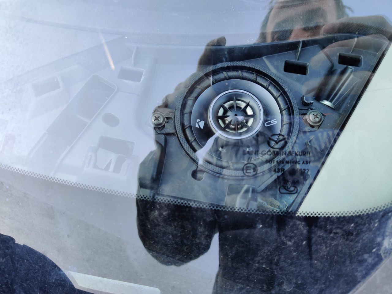

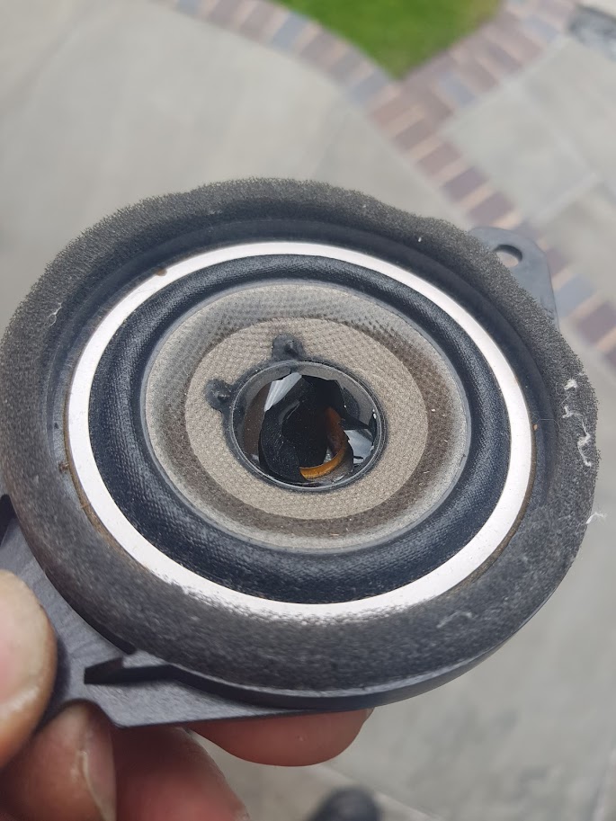

Od pewnego czasu zaczął popierdywać jeden z głośników w drzwiach – standardowy problem przy BOSE, a przy okazji i z tyłu w podszybiu coś dziwnie skrzeczało.
Także na weekendzie miałem trochę roboty, bo zaczęło mnie to zwyczajnie irytować. Na przodzie do przewidzenia – membrana zaczęła odpadać od obudowy – wilgoć i te sprawy. Na szczęście problem występował tylko z jednej strony, więc podczyściłem i przykleiłem klejem "Pattex" z Lidla. Ot taka sobie prowizorka, która pewnie przeżyje auto
Za to z tyłu kopułka foliowa zwyczajnie się rozpadła
Nie było opcji przedziurawienia tego, bo wszystko za plastikową osłoną. Poza tym nie znalazłem tam żadnych ciał obcych.
Jako, że zmieniałem głośniki w podszybiu z przodu został mi komplet oryginałów, które to zamontowałem z tyłu. Najśmieszniejsze jest to, że wyglądają identycznie, a mają inny numer oraz kolor naklejki – przód był zielony, a tył biały (numerów nie zapisałem). Nie mam pojęcia jaka jest różnica, ale grać grają tak samo. No i nic już nie trzeszczy, więc weekend uważam za udany

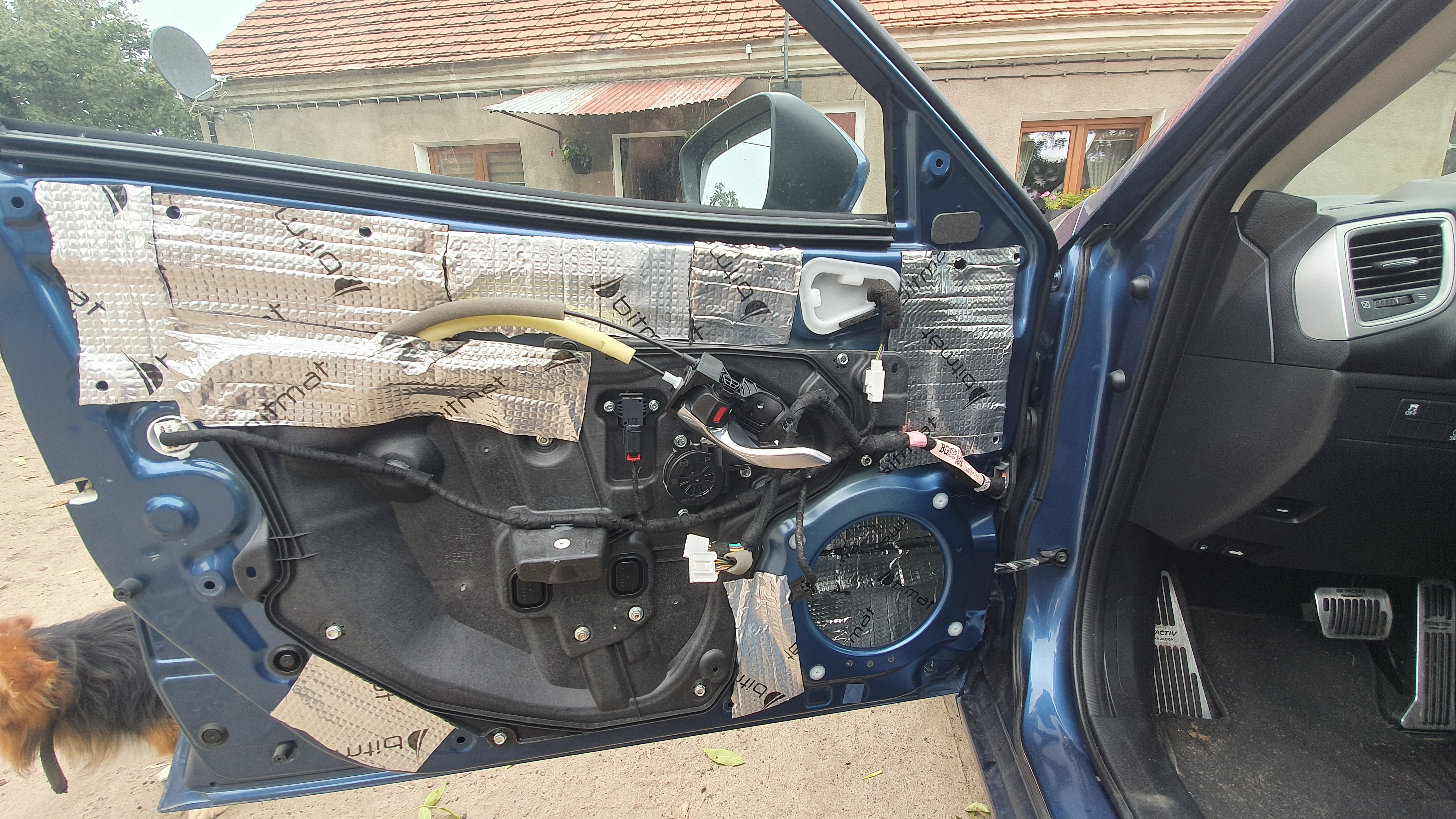

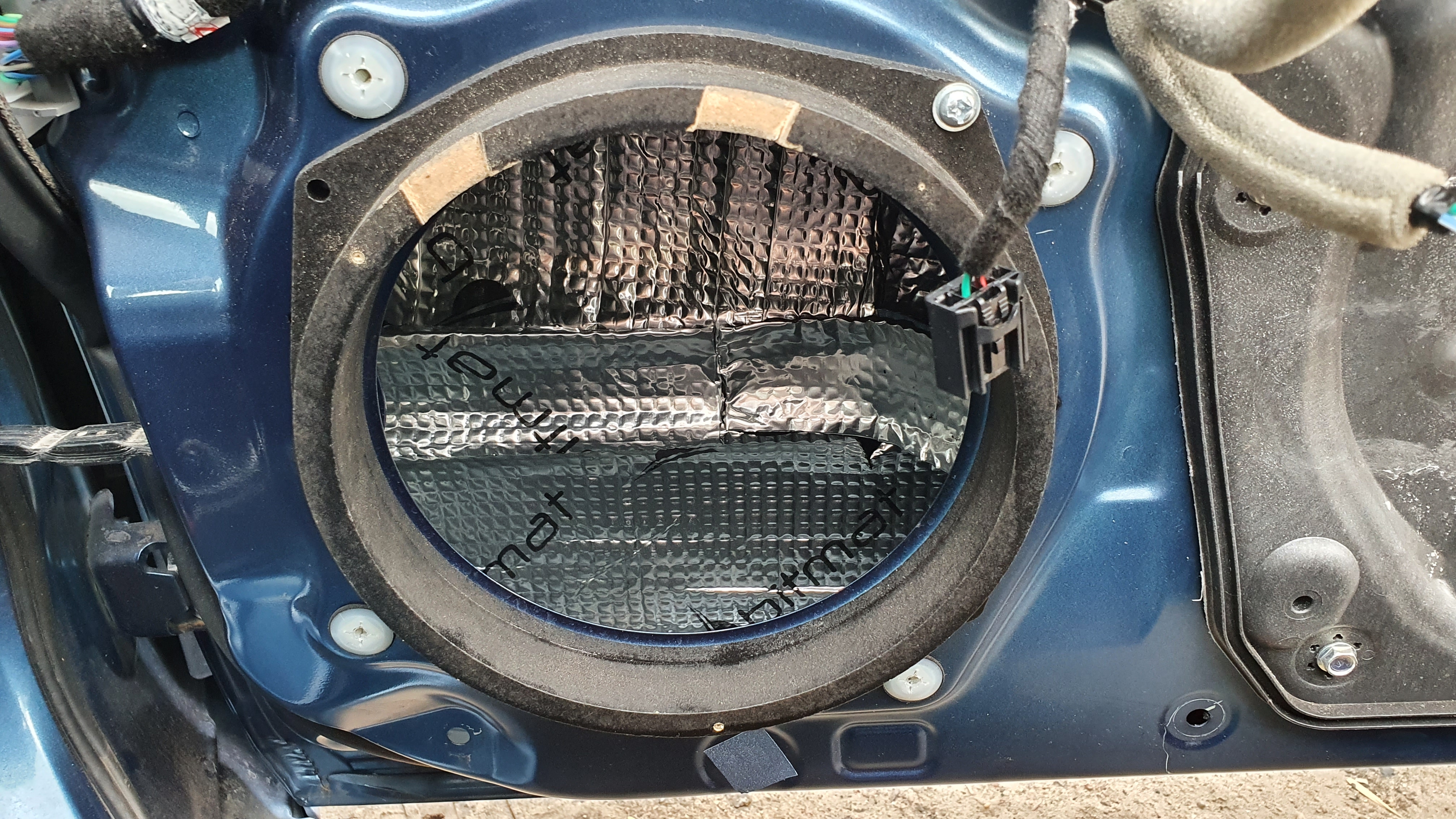

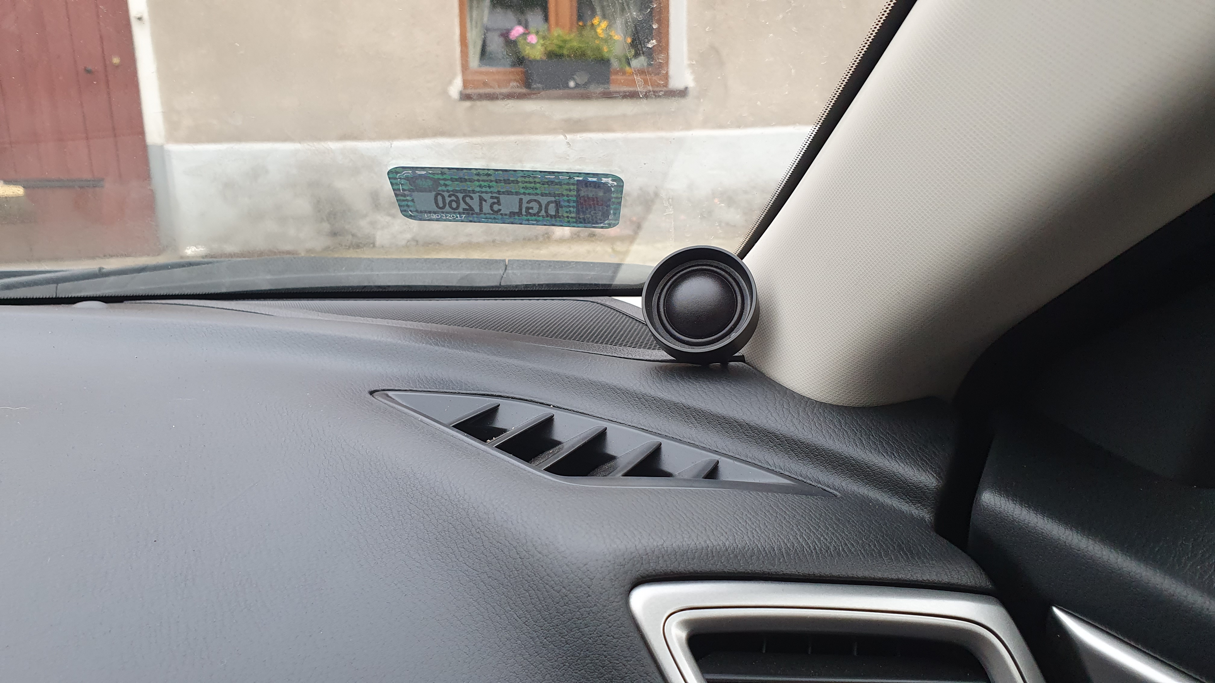

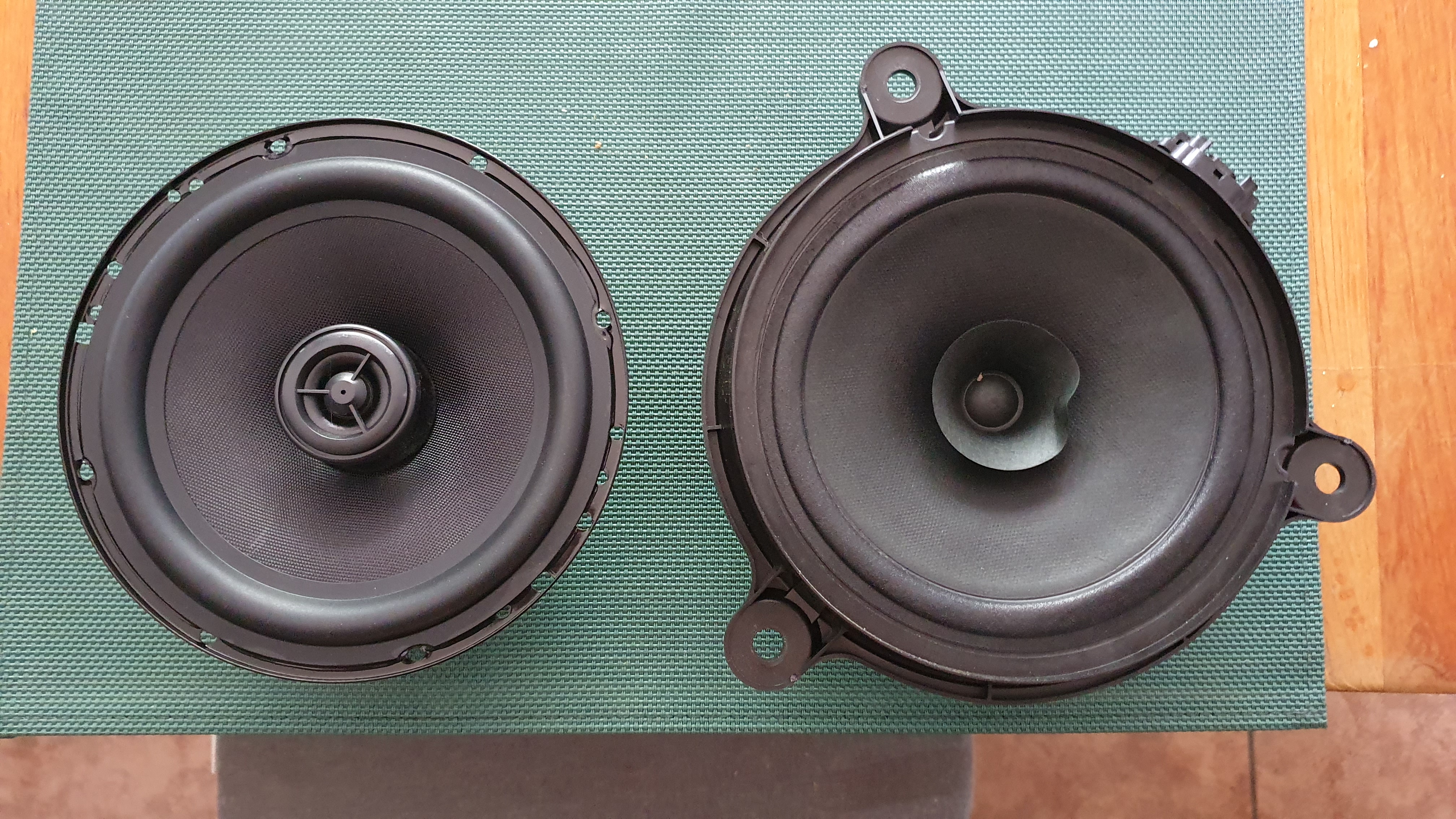

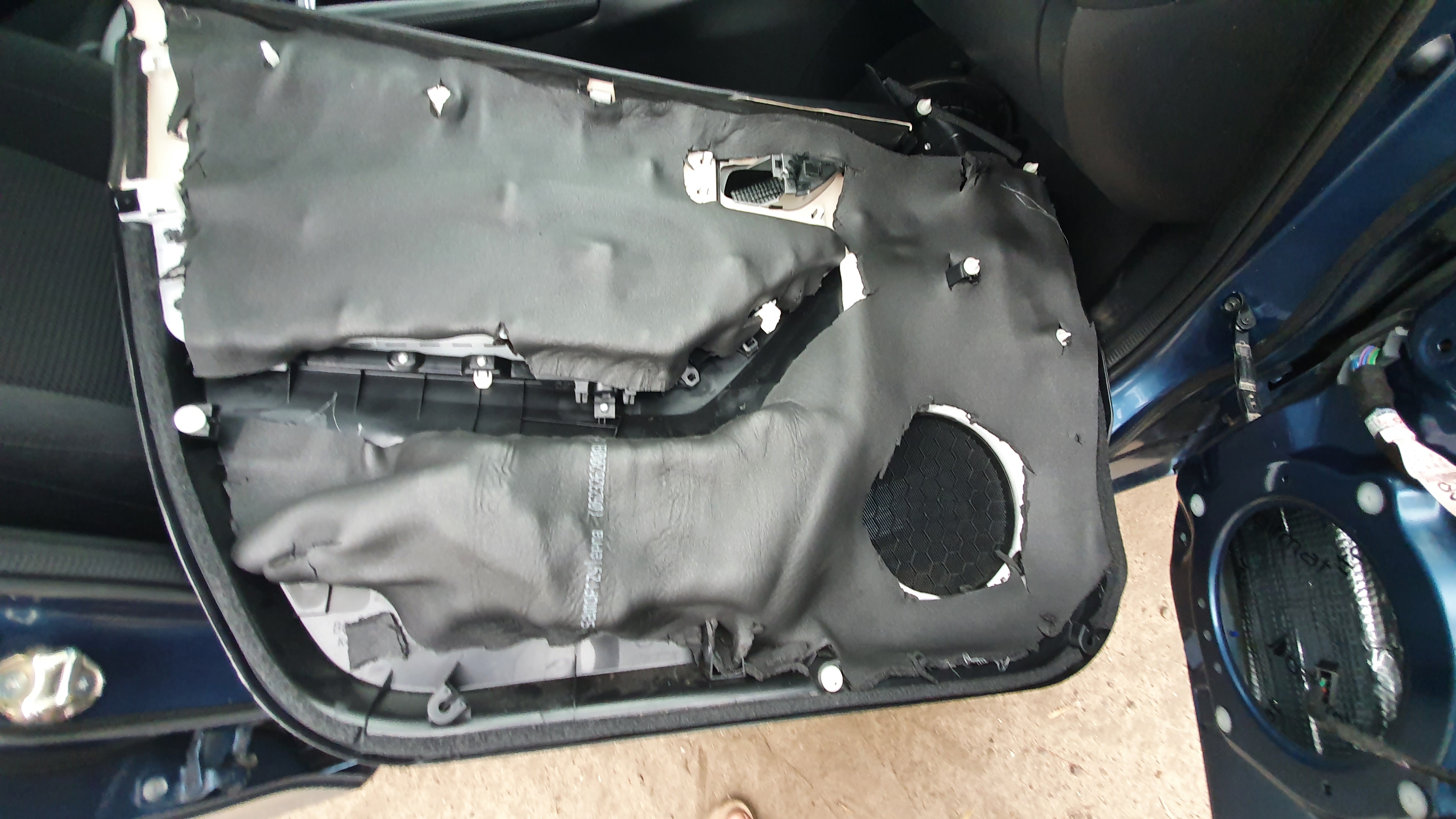

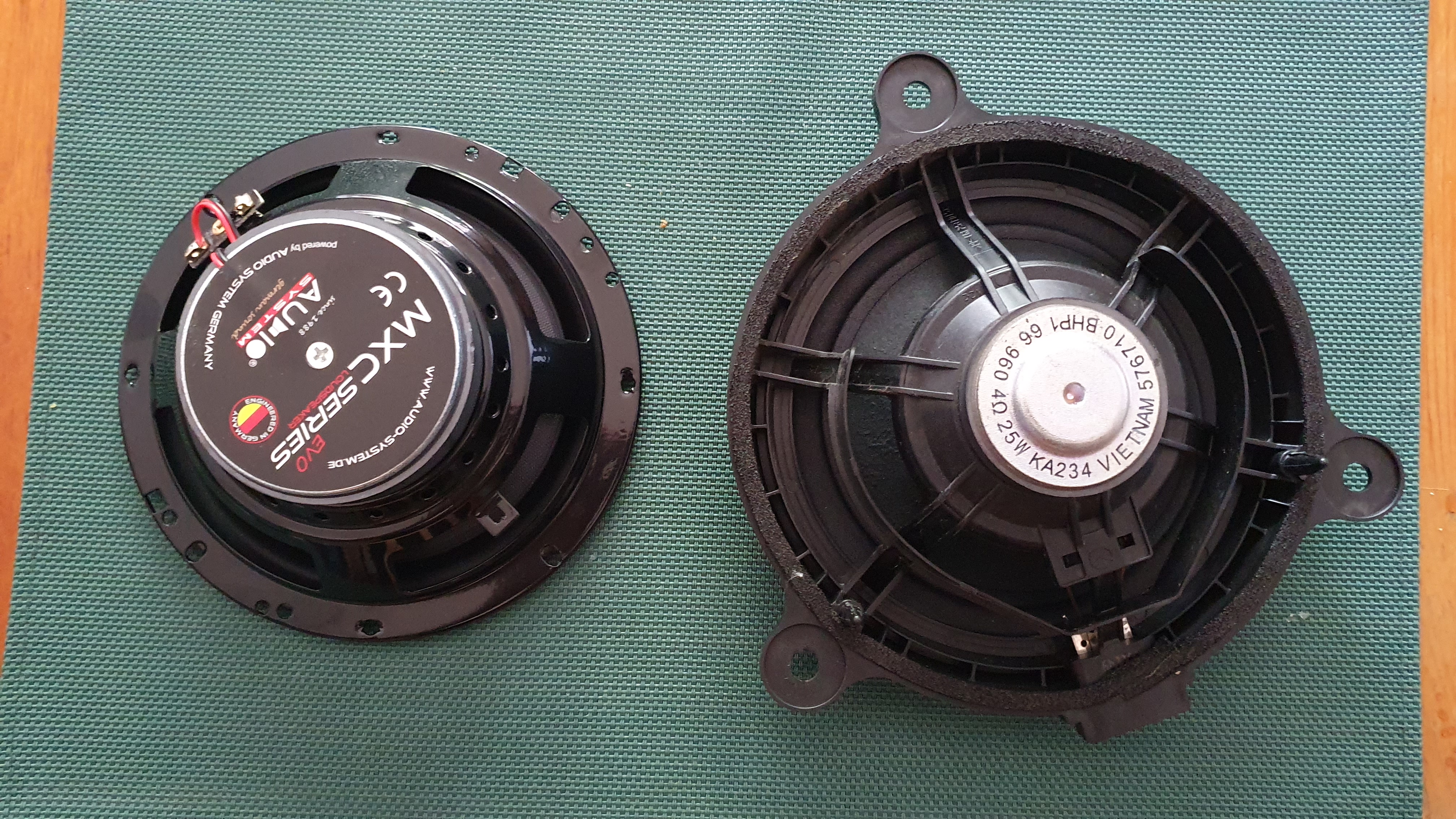

po kilku dniach przygotowań oraz prac zakończyłem update nagłośnienia w MAZDZIE 3 BN 2017.
Zdecydowanie nagłośnienie to totalne dno jakie było w standardzie,szczerze mówiąc Moja stara Mazda 3 BK 2004 brała zdecydowanie lepiej.
-głośniki przód podzybie- Tweetery Audio System THS25EVO2
-głośniki drzwi przód – oryginalne były 165mm -założyłem Audio System X200EM EVO 200mm
-głośniki drzwi tył – oryginalne były 165mm -założyłem Audio System MXC165 EVO
oczywiście wygłuszenie drzwi to podstawa przed montażem
-wygłuszałem matą bitumiczną oraz pianką
drzwi przednie na nowym dystansie 200mm bez problemu pasują,konieczne wiercenie w drzwiach na śruby.
drzwi tylne na oryginalnej ramce (głośnik stary wycięty i nowy wkręcony na oryginalny dystans) duży plus zostaje oryginalna wtyczka i mocowanie na drzwi.
Efekt mino iż tylko głośniki podmienione więc grają pod samo radio efekt kolosalny porównywalna jakość jak w Mazdzie 3 BK z Bose.Jestem mega zadowolony
Zapewne efekt będzie jeszcze lepszy po podłączeniu pod wzmacniacz no ale to już będę musiał komuś zlecić bo sam nie ogarnę.
