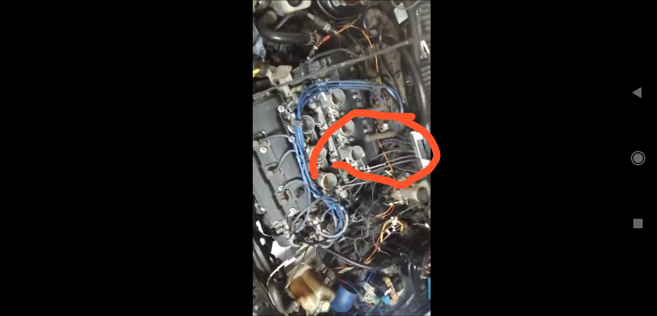

Postprzez misiak89-89 » 10 mar 2020, 14:07
Zgadza się to vacum box, hamulec musi mi działać jak należy ale też rownowaza się podcisnienia z każdego cylindra utrzymując równa prace jalowych obrotów.

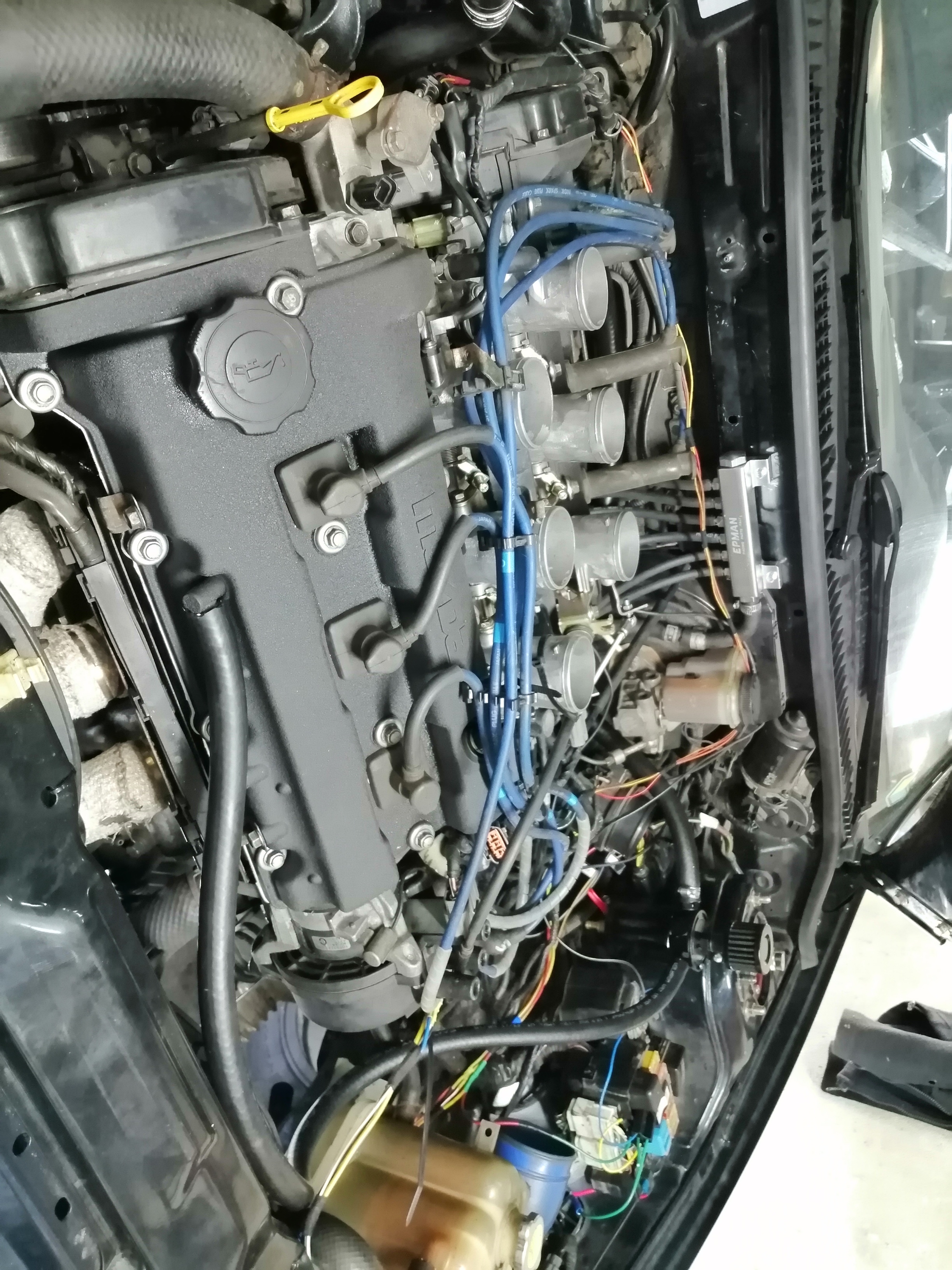

Postprzez misiak89-89 » 14 mar 2020, 20:04
Węże się zaległy <lol>
Od: 20 mar 2010, 17:01
Posty: 1804 (19/17)
Skąd: Zielona Góra
Auto: 323f BA GT KL
323 BG GT BP
Postprzez Koci@k » 14 mar 2020, 20:10
Flaki mu wyszły na wierzch...takie rzeczy to do szycia się nadają <lol>
Aśka
Koordynator ds. Klubowiczów
Od: 15 wrz 2011, 10:04
Posty: 5501 (436/229)
Auto: Grey Fūjin
Postprzez Rafalkom » 14 mar 2020, 20:19
Ale to pięknie brzmi, to jest dosłownie poezja i miód dla uszu <jupi> <spoko>
Od: 23 lip 2013, 20:11
Posty: 384 (0/1)
Skąd: Nowogard
Postprzez misiak89-89 » 14 mar 2020, 21:50
Flaki, węże a nawet wynurzajace się delfiny tak też slyszalem heheh zwał jak zwał ale teraz dopiero to drze mordę i jedzie naprawdę wysmienicie :D
