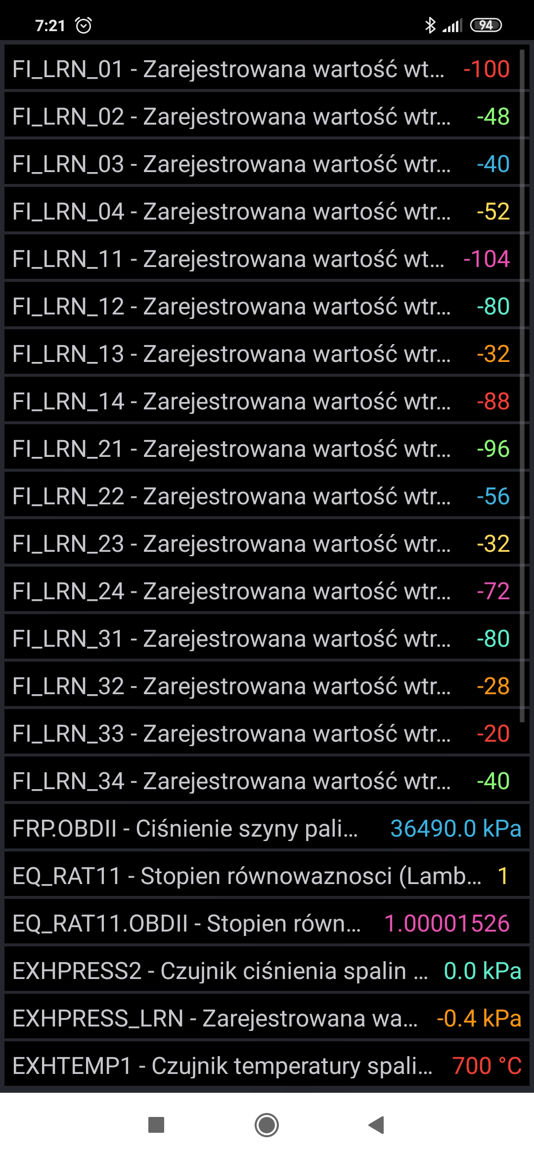

Jedyna zmiana jaką zaobserwowałem, to autokalibracja wtryskiwaczy, po której wszystkie mają korekty ok. 60 ( dziwnie dużo jak na nowe wtryskiwacze... <co?> )

Do wtyczek raczej nie ma się czego przyczepić... Poza tym jak wszystkie wtryski praktycznie nowe to wszystkie korekty powinny być dużo nizsze

W załączniku korekty po dzisiejszej kalibracji

Nie rozumiem twojej wypowiedzi, co widzisz po tych korektach i co chcesz na poddstaawie nich zasugerować, korekty są dla ciebie dowodem na to że problemem mocnej serii są wadliwe wtryskiwacze?
Dawka jest zależna od maf i cięta limiterami egt, lambda i map, wasze powyższe posty rozumiałem w ten sposób, że przez wadliwe wtryskiwacze które podlewają paliwa więcej niż powinny są powodem wyplucia większej mocny.

DooOminO napisał(a):Nie rozumiem twojej wypowiedzi, co widzisz po tych korektach i co chcesz na poddstaawie nich zasugerować
A wiesz w ogóle o co chodzi z tymi korektami?
DooOminO napisał(a):wasze powyższe posty rozumiałem w ten sposób, że przez wadliwe wtryskiwacze które podlewają paliwa więcej niż powinny są powodem wyplucia większej mocny.
I dobrze zrozumiałeś.
