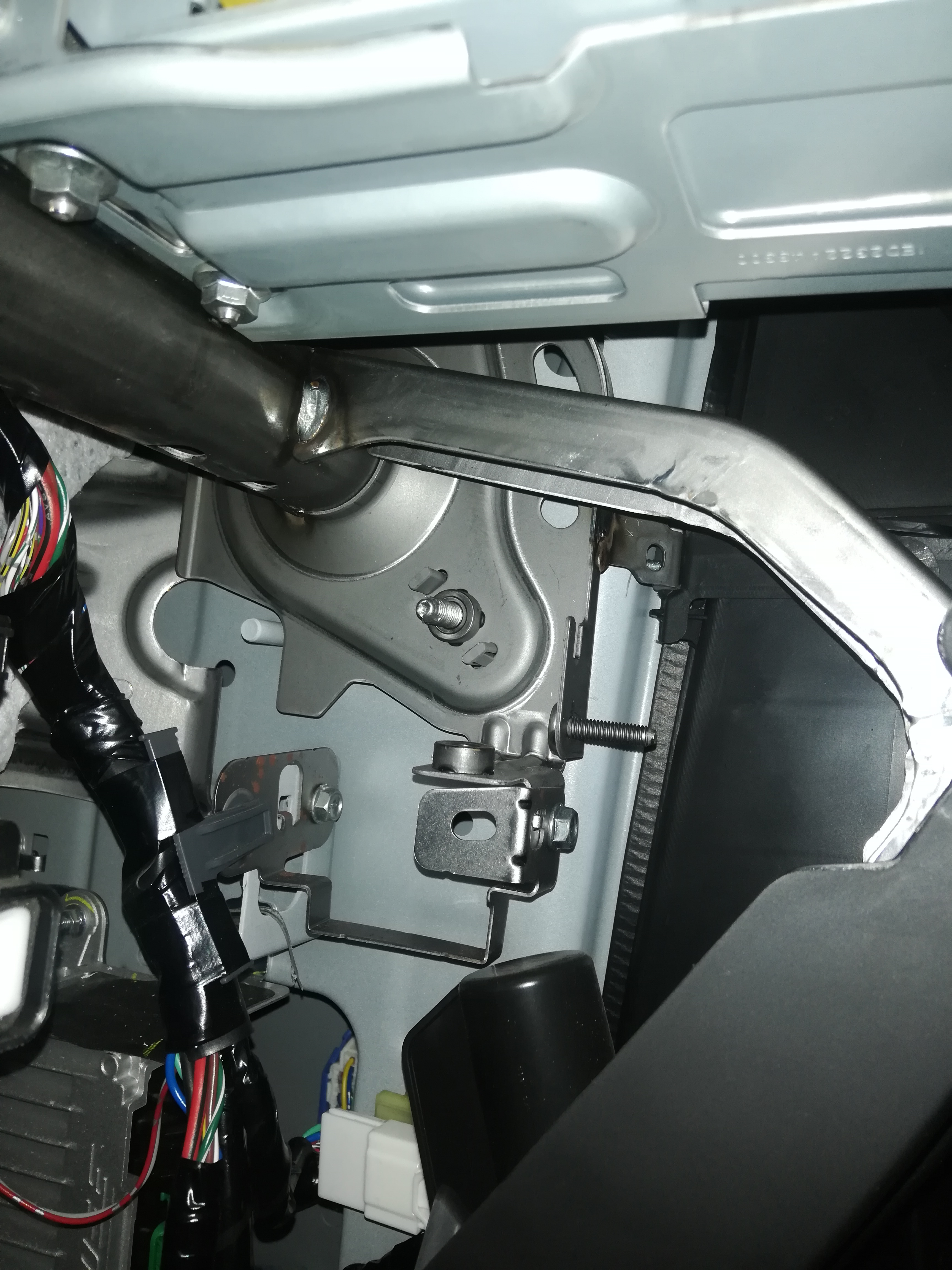

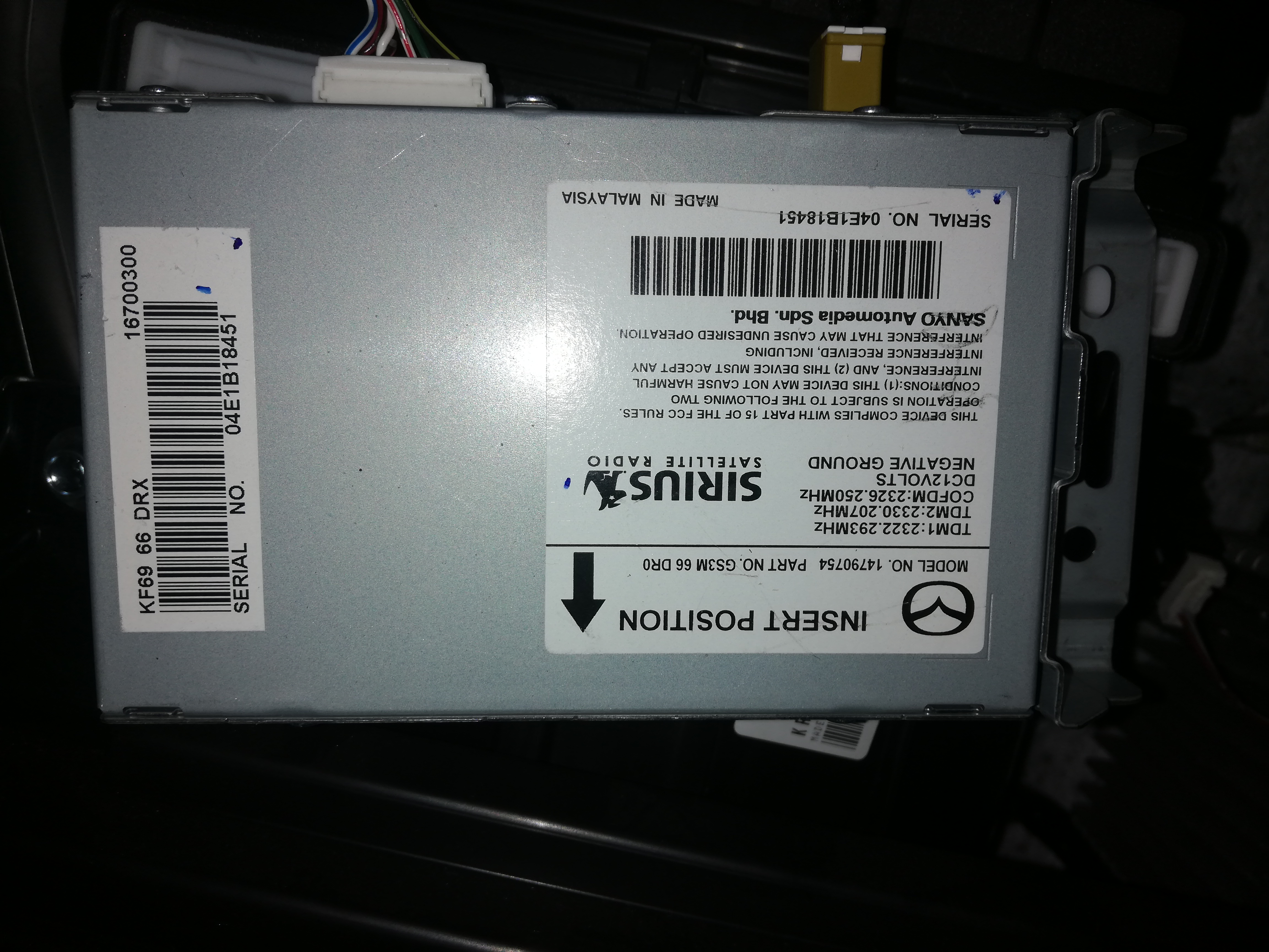

Studiując forum już wiem, ze podobno wystarczy zmienić moduł/tuner radia na odpowiedni, ktory znajduję sie na prawym slupku oobok schowka. Tylko, że u mnie jest jakiś inny ten modul tylko sirius(radia usa sstelitarne). Czym go zastąpić by działało wszystko?
Załączam 2 zdjecia

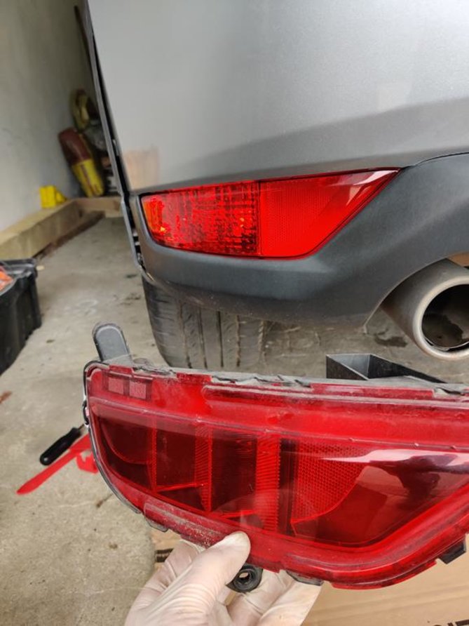

Postprzez TOM3kkk » 30 kwi 2020, 21:20
Witam.
Garść informacji, min. jak zrobić światło przeciwmgielne.

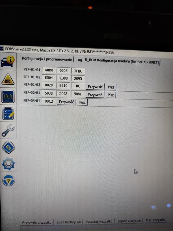

Na wstępie chciałem zaznaczyć iż opierałem się na opisie z wątku w M3 BN @fabiomaster, Forscan dzięki opisom @Darrecki, oraz pomocy @rafik85. Plik Excel i wskazówki otrzymałem od kolegi @Zbyszek7 z forum Mazdy 6.

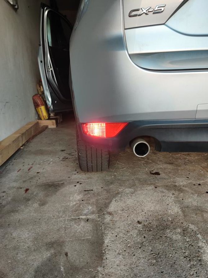

Kilka informacji, może komuś się przyda. Obecnie przystosowuję Mazdę CX-5 2018 2,5L z USA do przeglądu i rejestracji. Przypłynęła z lekko rozbitym lewym przodem. Nie było problemów z dostępnością części (tych które akurat my potrzebowaliśmy). Wahacz nowy, łącznik stabilizatora nowy, błotnik zamiennik nowy. Wszystko pasuje bez problemu. Żarówka wymieniona w poście wyżej świetnie pasuje.

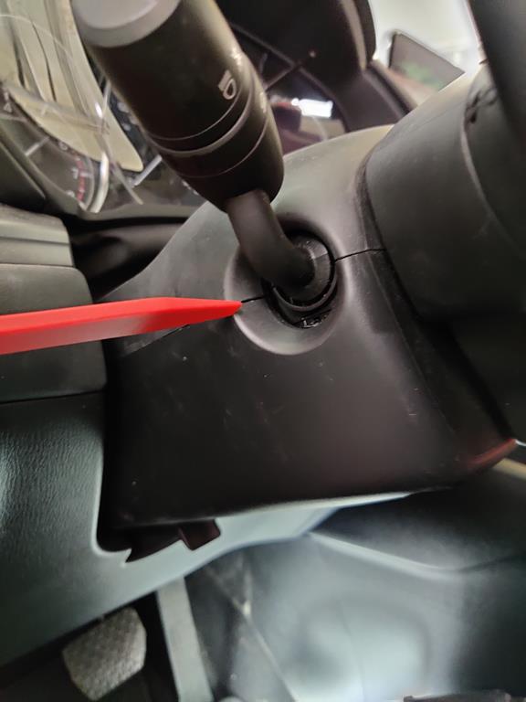

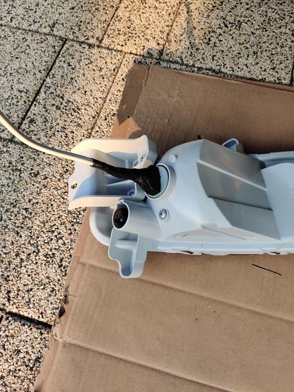

Zamieszczę krótką relację z zakładania światła przeciwmgielnego. Zakupiona nowa lampa przeciwmgielna w miejsce odblasku lewego (idealnie pasuje), manetka UE. Nie wymienialiśmy na razie licznika, także brak kontrolki.
Wymiana manetki prosta, obudowa kierownicy na dwóch śrubach, reszta to zatrzaski. Sama manetka wymaga zwolnienia jednego zatrzasku.
Programownia Forscanem, to odsyłam do
https://www.mazdaspeed.pl/forum/viewtop ... &start=220 , oraz dobrze opisuje to @darrecki. Aktywowałem tylko światło w RBCM
Nowa lampa przeciwmgielna (zamiennik) idealnie pasuje w miejsce odblasku.

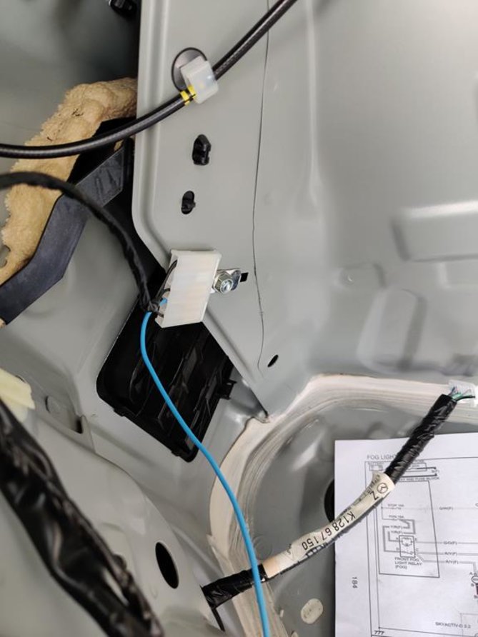

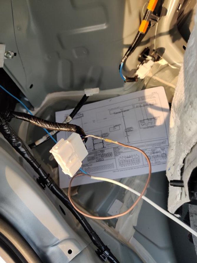

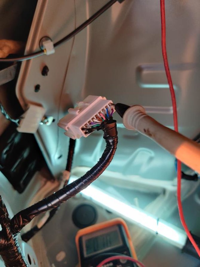

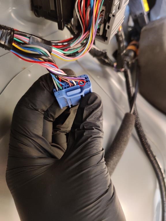

W module RBCM zaskoczyła mnie jedna rzecz. Spodziewałem się że skoro Mazda z USA nie ma przeciwmgielnego tylnego, piny 4Q i 2K będą nieużywane. Po informacji od @rafik85, okazuje się iż bywa różnie. U mnie instalacja jest częściowo przygotowana. Pin 4Q był wyprowadzony na kolejna kostkę, pin 2K był zasilany stałym 12V zgodnie ze schematem.
Rear fog light.pdf
(93.12 KiB) Pobrane 390 razy
Inaczej należy zasilanie +12V do lampy wyprowadzić właśnie z pinu 4Q, zero dowolnie, do pinu 2K należy doprowadzić stałe +12V.

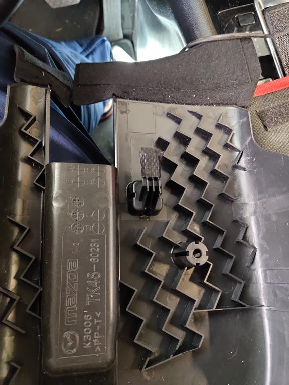

Zlokalizowałem w kolejnej kostce pin 4Q i wypiąłem z kostki konektor, masę wpiąłem do oryginalnej kostki.
