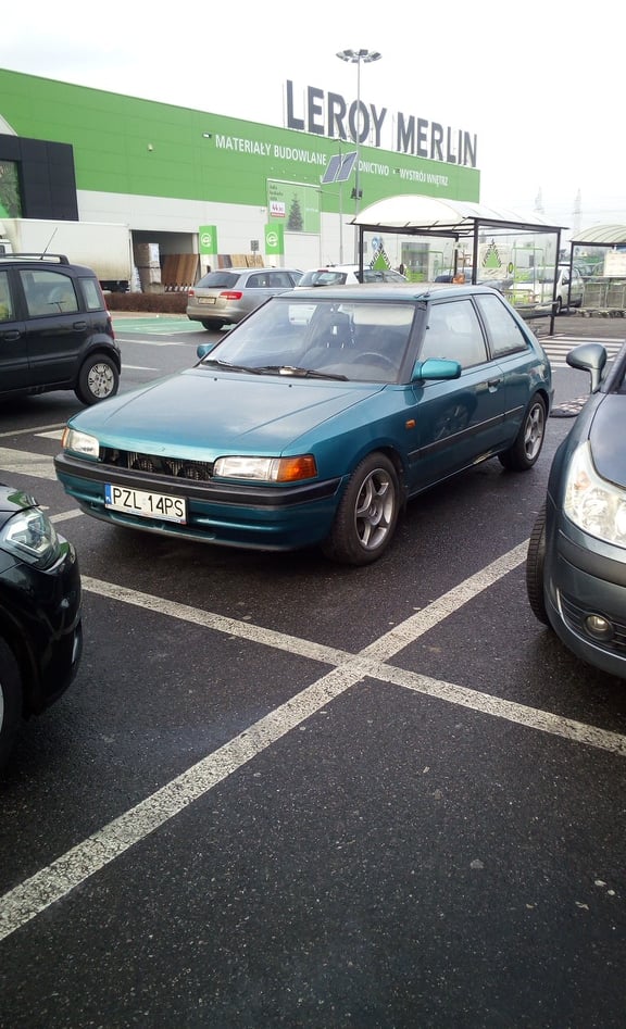

Mazda 323 BG B6->KL-DE 2.5 L V6 SWAP

Prawie że fajny sleeper.
Prawie, bo zuo Ci wystaje spod grilla. Te dwa wiatraki i nowa chłodnica zdradzają za dużo
