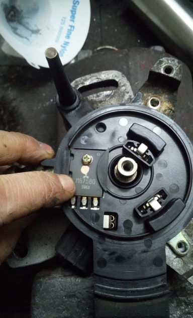

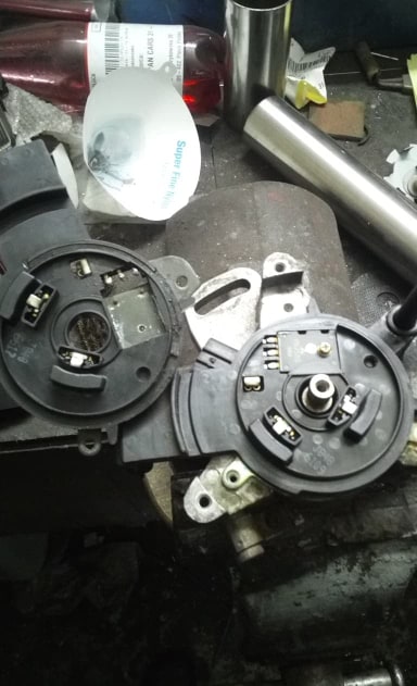

Postprzez DARO MAZDA 323 » 4 gru 2019, 12:53
Brak prądu , wypadanie zapłonu brak iskry
Damy mu ciut więcej paliwa i poprawimy zapłon i tyle można na tym ustrojstwie zwojować .
Montuje to bo mam ale wiadomo , że DET był by lepszy ...:)
Jest winowajca .....

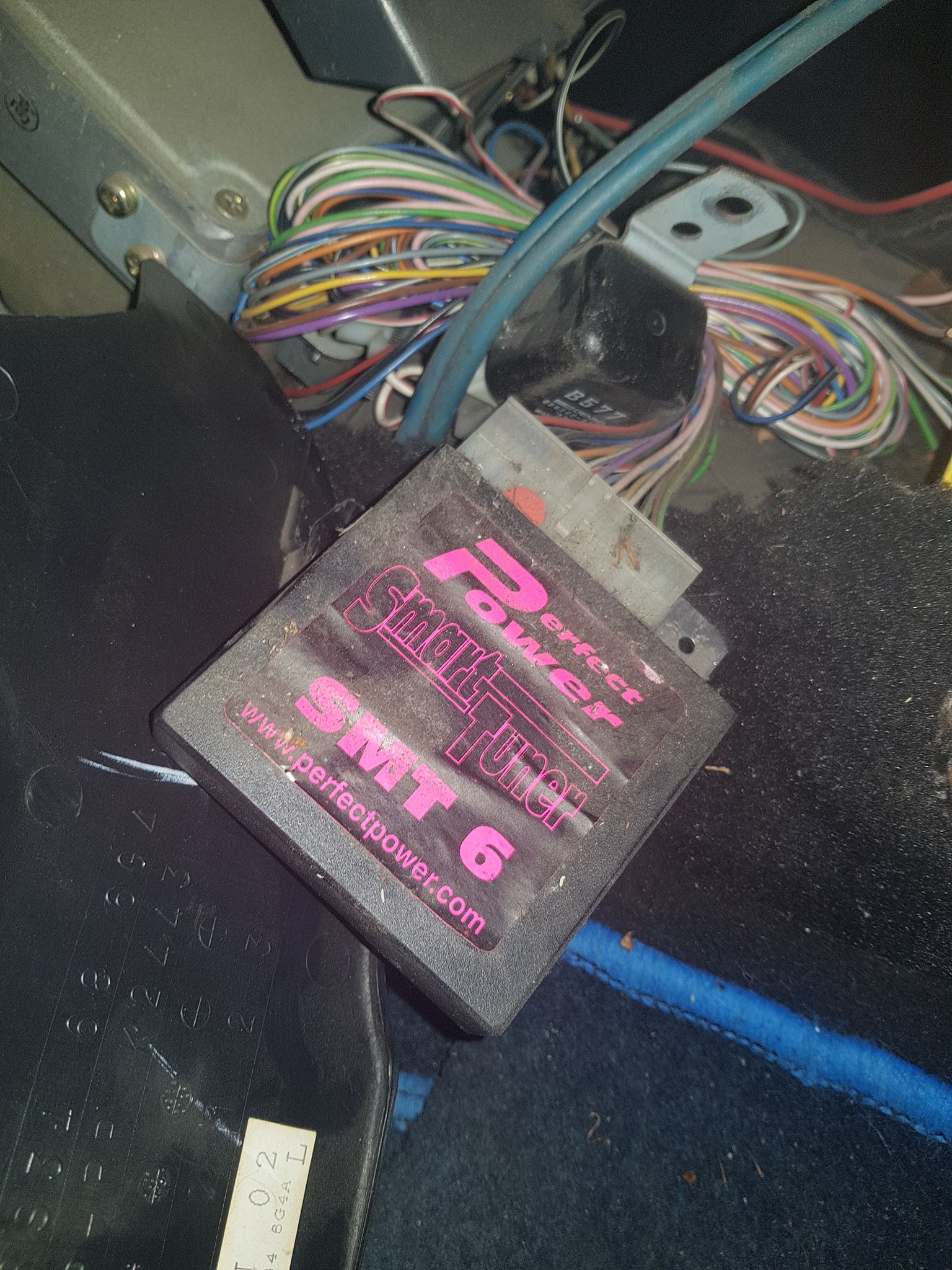

Postprzez Bo_Lo » 10 gru 2019, 16:02
To jest smt6 z byłej białej KLZE Xeda?
Jeśli nie to chyba wiem kto je ma a tam mapa na której wyplulo 19X hp

Postprzez DARO MAZDA 323 » 11 gru 2019, 08:14
To jest Komp z Mx3 KLde którego kupiłem na częsci.
Chodzi ładnie ale i tak potrzebuję kogoś kto ma wtyczkę do SMT 6 i mi sprawdzi ustawienia kompa
ktoś coś mi pomoże ?

Postprzez DARO MAZDA 323 » 29 gru 2019, 12:39
Juz jest .
Pierwsze wrażenia brak trakcji nawet na 3 biegu . Jest mocna . Seria miała 164 KM doszedł wydech przelot z nierdzewki 2,25 cala + dolot długi + SMT6
Bedzie waga i hamownia .
