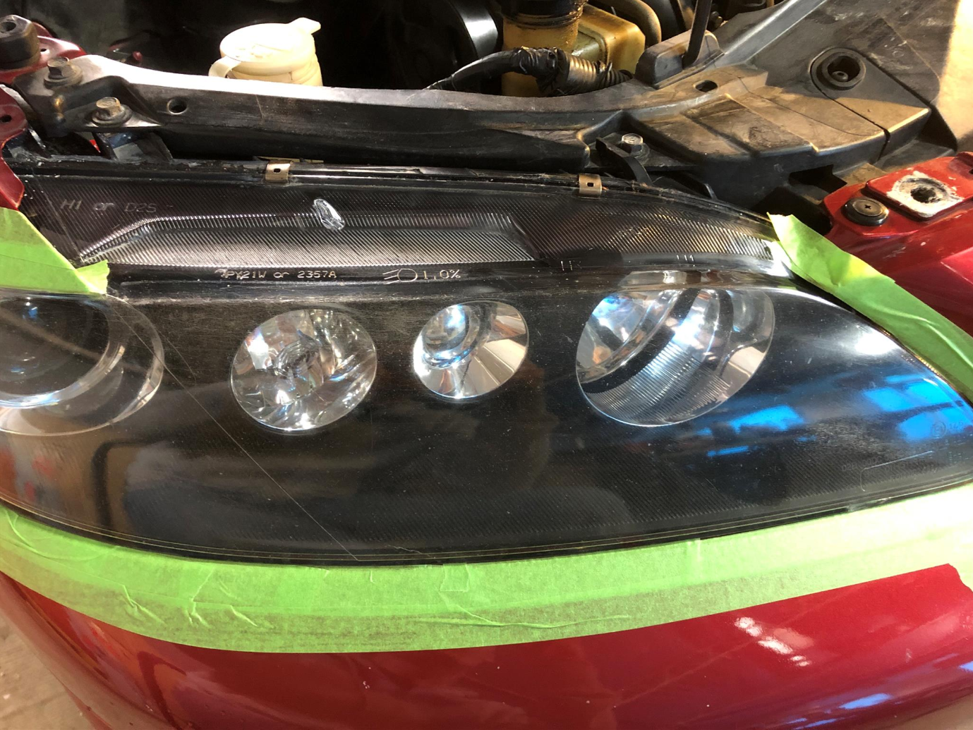

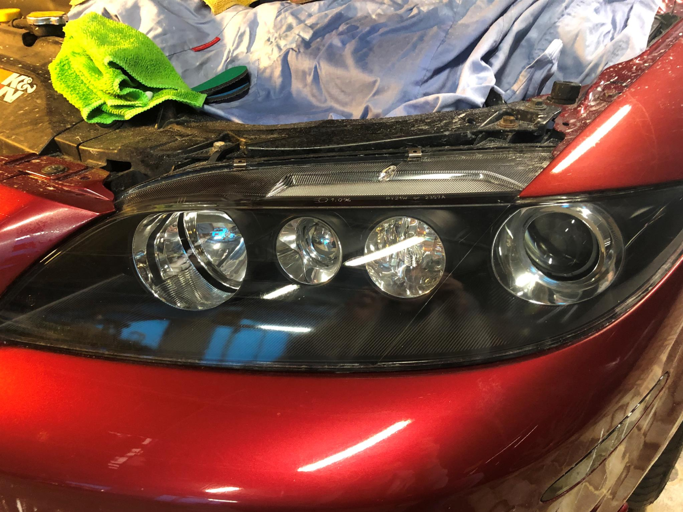

Postprzez Jaszczomp1313 » 20 wrz 2019, 07:40
Polerka przednich lamp :)

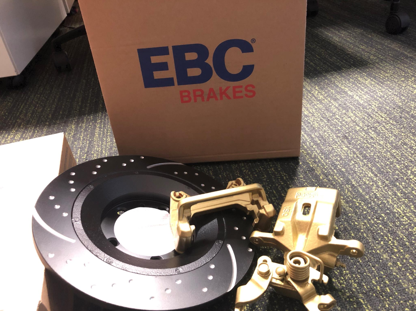

Postprzez Jaszczomp1313 » 18 paź 2019, 06:34
Był już swap przodu na MPS to teraz czas na tył 314mm:) Dodatkowo wjadą piasty i amortyzatory.

Postprzez MIRAS M6 » 21 paź 2019, 13:07
Bardzo słuszny zakup – widzę że zaraza EBC się rozprzestrzenia hahaha <spoko>

Postprzez Victor_1989 » 22 paź 2019, 07:05
Ja od razu wrzuciłem zaciski od MPSa na przód i tył – co prawda nie EBC, ale jestem zadowolony.
Jakie klocki założyeś? Tylne osłony tarcz hamulcowych odginałeś, zmieniałeś czy co z nimi robiłeś?
