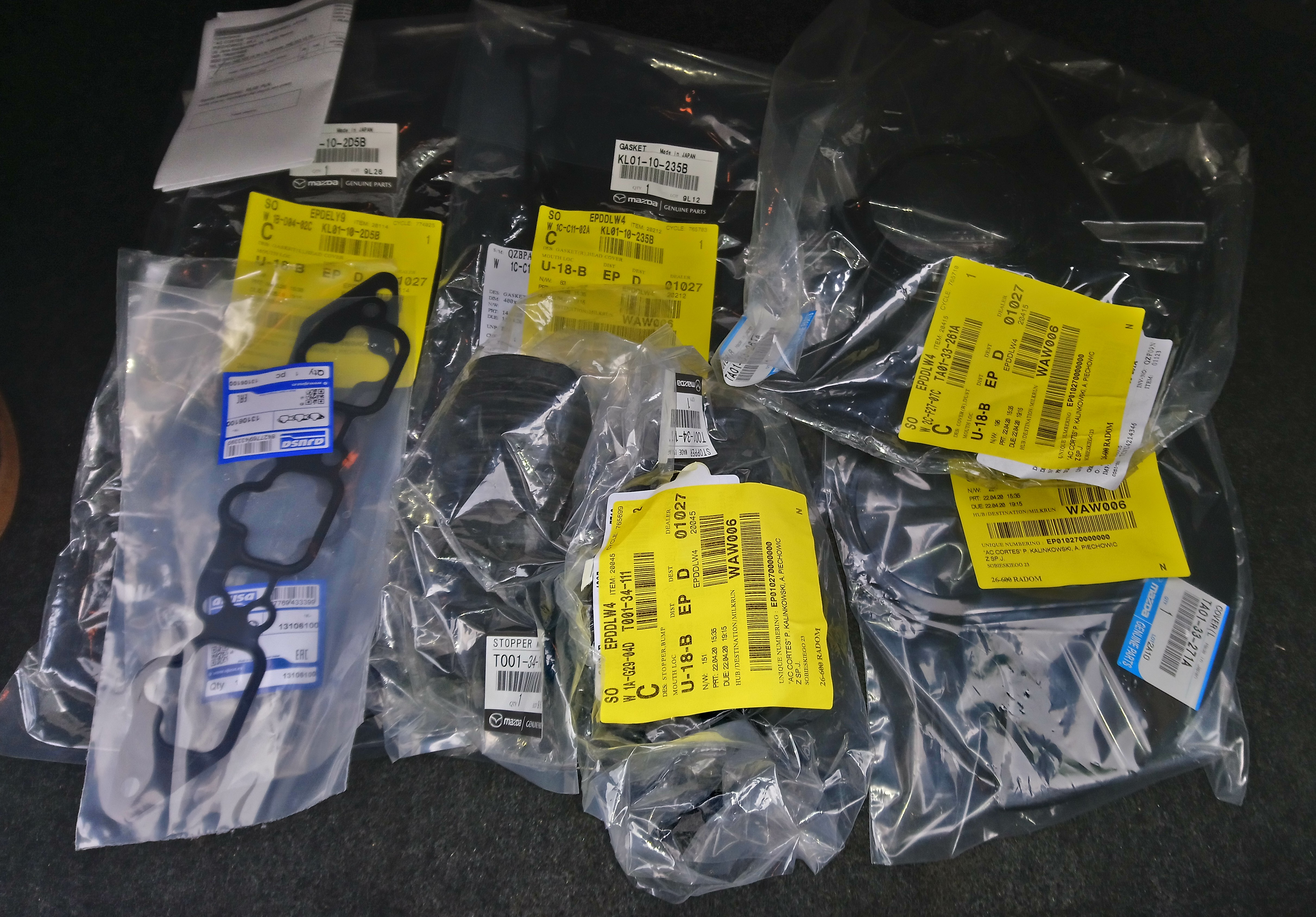

Postprzez Kubus88 » 19 maja 2020, 16:23
Kolejna kartka z kalendarza.
Przebieg 123000, wymienione:
-uszczelki pokryw zaworów i kolektorów dolotowych, poprzednie zaczęły cieknąć po około 1000 km więc tym razem postawiłem na oryginalne
-osłony amortyzatorów przód
-osłony tarcz hamulcowych przód
-zrobiony serwis klimatyzacji z odgrzybianiem.
Dodatkowo co nie widoczne na zdjęciu a wyszło przy okazji to:
-oba łożyska przód, które nie chuczały ale nie spodziewałem się, że aby założyć osłony tarcz z przodu trzeba rozbić piastę więc zostało zrobione to przy okazji
-wachacz górny LP
-tuleja wachliwa LP.
Auto cieszy dalej a po niespełna roku posiadania i "wjeżdżeniu" się w to auto mogę napisać coś więcej o spalaniu... Auto średnio w cyklu mieszanym bez problemu schodzi poniżej 9.5 l/100. W trasie przy umiarkowanych prędkościach jestem w stanie bez problemu zejść do 7 l/100. Wyłącznie po mieście nie jeżdżę więc nie wiem. We wrześniu jak sytuacja epidemiologiczna nie przeszkodzi wypad nad może i będzie ustanawiany rekord zużycia paliwa.
Zastanawiam się jeszcze co zrobić ze świecami, które oczywiście nie wiem kiedy były wymieniane ale wyglądają dobrze i co z przewodami zapłonowymi, które mają wybite 1999 więc są pewnie fabrycznymi?
