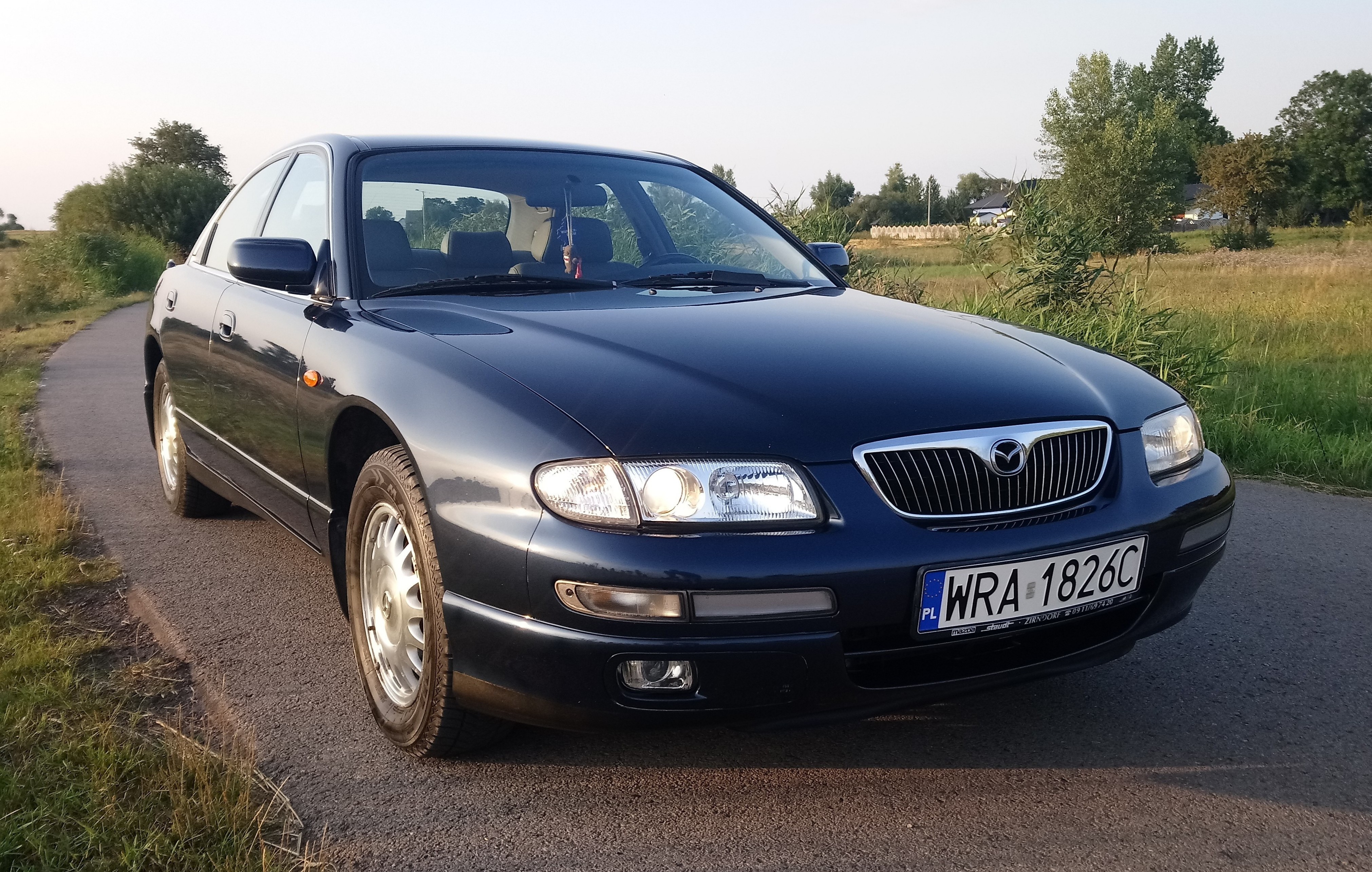

Przedstawiam wam mój najnowszy zakup, mianowicie Xedos9'99 2.5V6. Nie był to od początku ukierunkowany zakup, w poszukiwaniu godnego następcy Accorda'92 przeglądałem różne ogłoszenia ale jako, że lubię auta niespotykane może to być dobry wybór.
Podstawowe dane: Mazda Xedos 9
Silnik: 2.5 V6 167KM
Przebieg: 119400km
Wyposażenie: czy czegoś tu brakuje oprócz solar dachu? Mnie niczego...
Na chwilę obecną jestem pod wrażeniem spalania, po trasie ~200km, zaparkowane auto w garazu a na komputerze wynik 7.2l/100km. Zdumiewające jest też to jak chętnie przyspiesza to auto i fakt czerwonego pola przy 7 tys RPM, przesiadając się ze zdrowego i lżejszego 150 konnego accorda nie spodziewałem się rewelacji w tej kwestii.
Auto już zarejestrowane, po przegladzie(miałem nadzieję, że posiadając aktualny do października tuv, polskie badanie mnie ominie ale nie) i ubezpieczone więc można spokojnie jeździć.

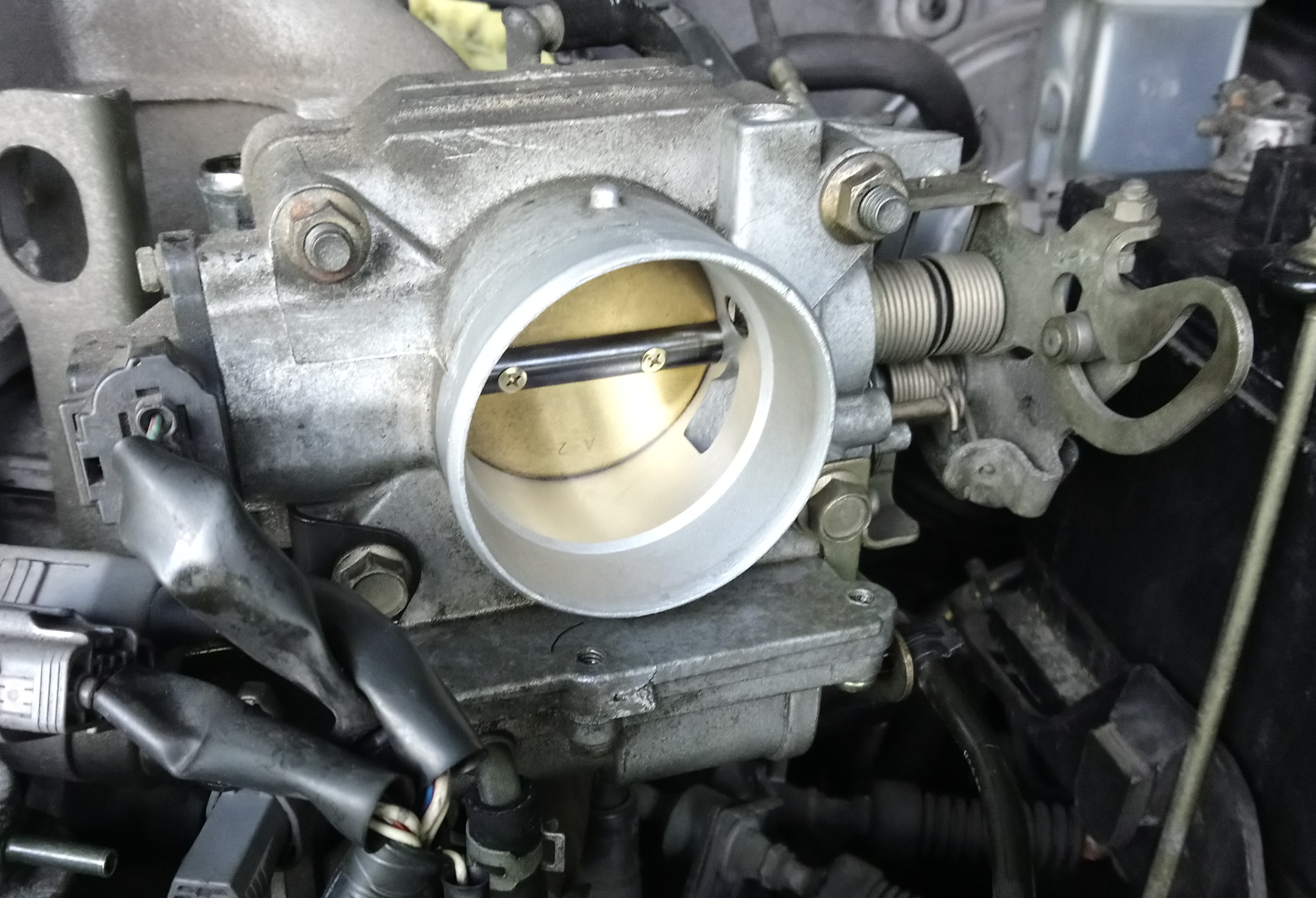

Przebieg 119900 km. Tak jak pisałem wcześniej, kolejne prace, te już pod domem. Na pokładzie nowe:
-komplet filtrow
-olej silnikowy
-płyn chłodniczy
-olej układu wspomagania kierownicy
Ponadto wyczysciłem przepustnice, rurę dolotu i węże odmy. Przepływomierz czysty więc dałem mu spokój.
Po tych zabiegach auto odżyło. Teraz kręci się do 7 tys i sprawia wrażenie jakby chciała więcej a wcześniej od 6 do 7 to miałem wrażenie jakby to było takie dokręcanie na siłę.

Pytanie odnośnie przepustnicy czy po czyszczeniu skoczyły ci obroty do góry pytam bo to częsty objaw po tym zabiegu co zrobiłeś i przepustnica może wymagać regulacji.

Przepustnica po czyszczeniu nie sprawiła żadnych problemów z obrotami, to czyszczenie było bardziej dla mojego spokoju sumienia niż z konieczności. Takie proste rzeczy, które można tanim kosztem wykonać pod domem lubię zrobić nawet na wyrost, uważam że to procentuje... Są osoby, które nic nie robią a później się pisze, że przecież taka mazda to musi palić 15/100 a jak ktoś uważa inaczej to się go ma za idiote.
