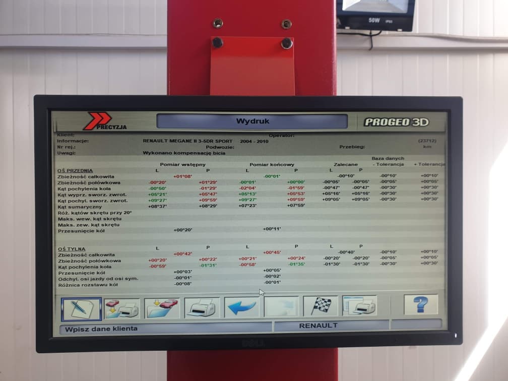

Auto przeszło serwis/update:
– turbo i wtryski z M3 RS (auto shamowane na 288KM/420Nm, słabszy wykres przy przestawionym o 3 ząbki rozrządzie na wałkach :| )
-nowe sprzęgło z R26.R z konwersją koła na jednomasowe
– DV Properfekt
– poliuretan 95sha w zawieszeniu
– zawieszenie gwintowane BC Racing monotube inverted (RM-MA)
– nowa fabryczna kompletna przekładnia kierownicza
– nowy rozrząd z pompą wody
– wyrzucenie klimatyzacji
– nowa uszczelka pompy w zbiorniku paliwa
– zrobiona geometria zawieszenia

Postprzez piwo » 3 cze 2020, 21:12
Bardzo mocno zbieżny tył dałeś. Zazwyczaj daje się do +30 minut łącznie ale w Rwd a w fwd na 0. To celowy zabieg? aż tak nadsterowne auto było? Widzę że zalecane mocno rozbieżne -40 co by auto chętniej skręcało a nie +40 coby auto pluzylo przodem. Hm?

Postprzez Paweł » 3 cze 2020, 22:15
Tutaj nie masz w ogóle wpływu na tył geometrii. Tam jest sztywna belka bez żadnej regulacji. To co jest w tabeli, to srogi błąd pomiarowy. Inna sprawa, że w M2/3 zbieżność tyłu zwiększa się przy obniżaniu zawieszenia i wynika z ujemnego nachylenia koła (a belka w RS-ie pochodzi z serii, która przy takim gwincie jak ma MariuS, jest lekko licząc o 7 cm wyższa).

Postprzez MariuS » 4 cze 2020, 23:23
Ogólnie to w Meg RS trzeba liczyć ze tył jest w miarę prosty i chociaż do serii da się dociągnąć, a koła nie patrzą jakby każde chciało jechać w innym kierunku.
Tam gdzie robili mi geometrię ustawiają regularnie RSy na tor, obsługują też te pomarańczową RS co ma rekord Toru Łódź i teraz przymierzają się do zmodyfikowania tylnej belki (w zasadzie stworzenie czegoś zupełnie nowego) pod pełną regulację geometrii tyłu.
