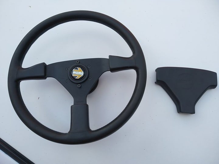

Kierownica z nabą już dojechała
Mazda CX-5 HOMURA BLACK
