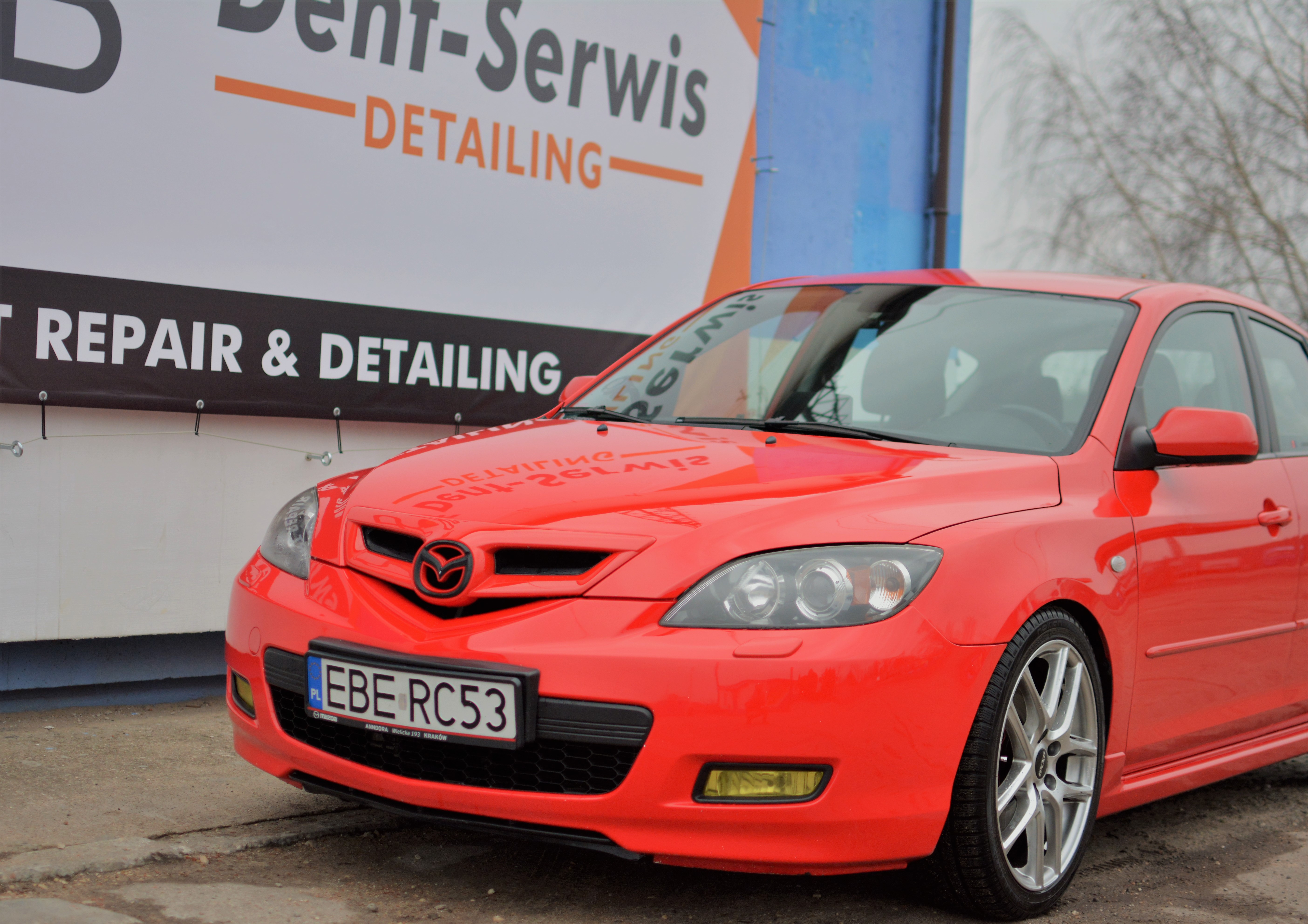

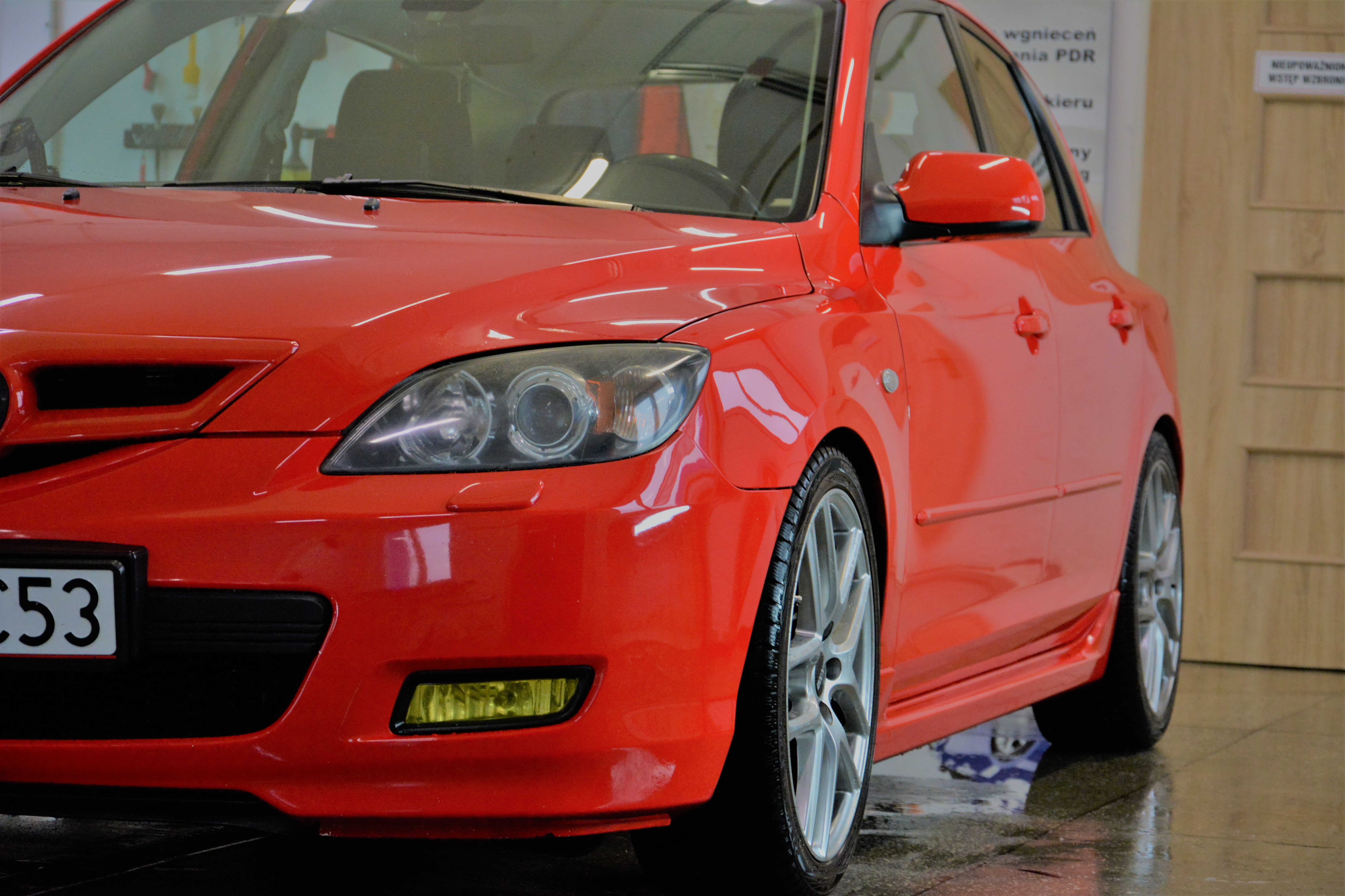

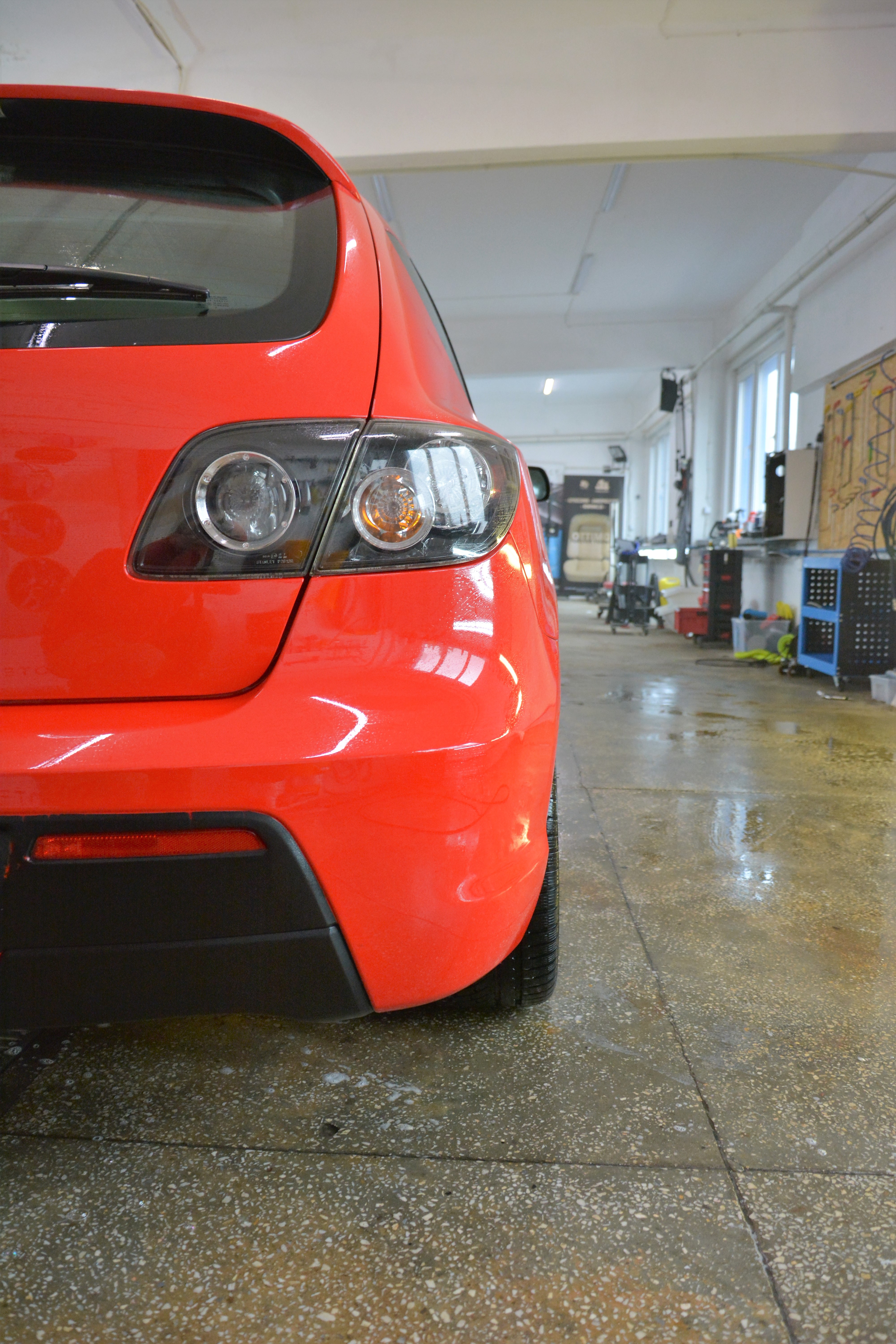

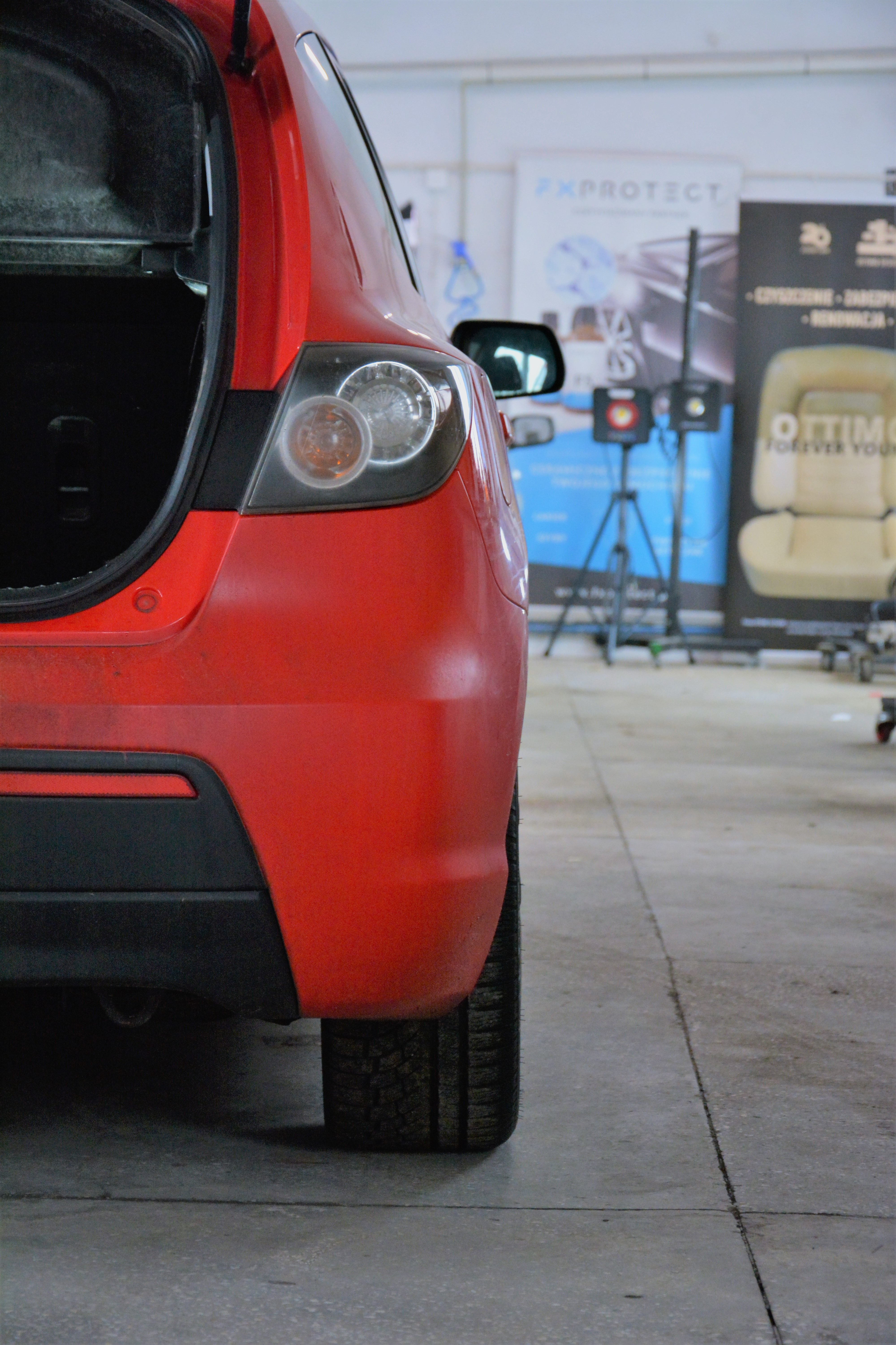

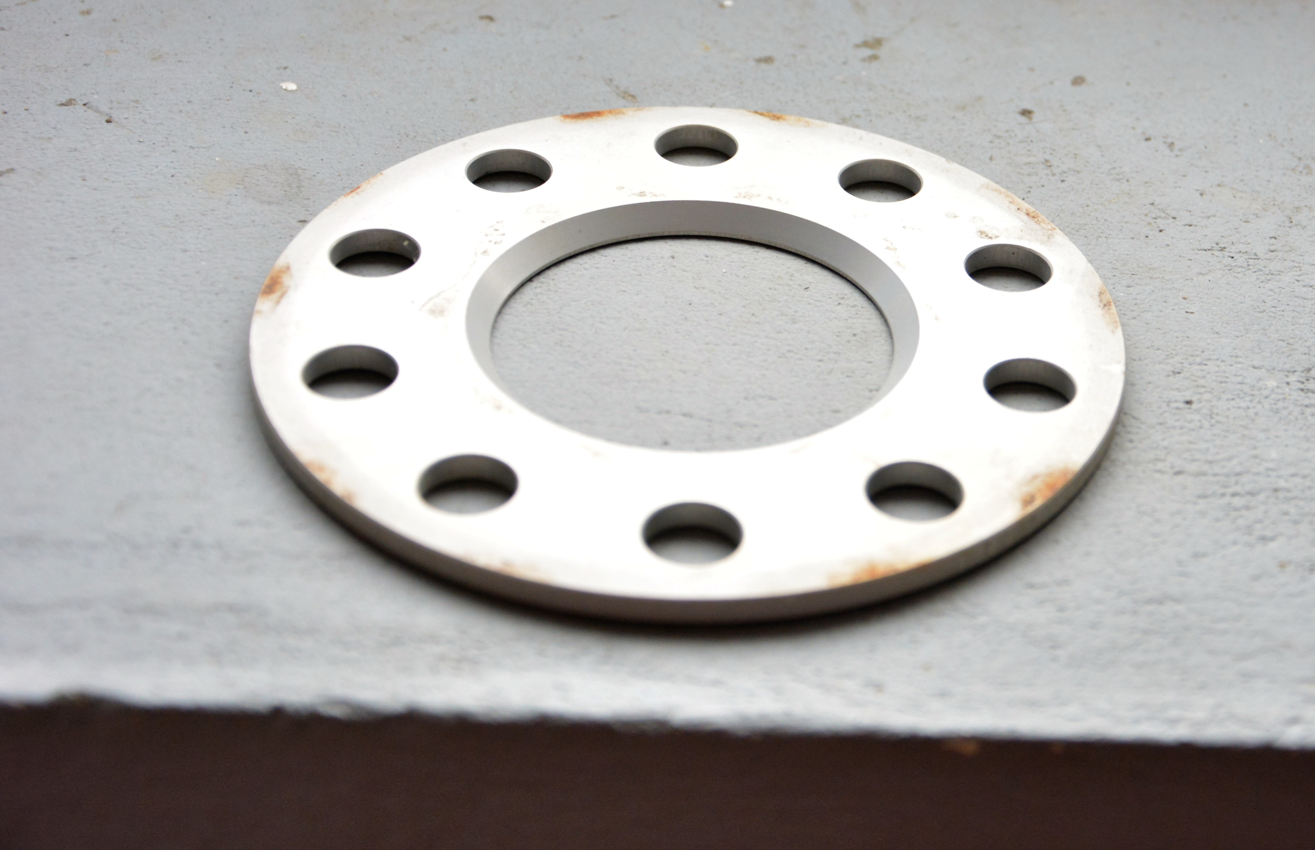

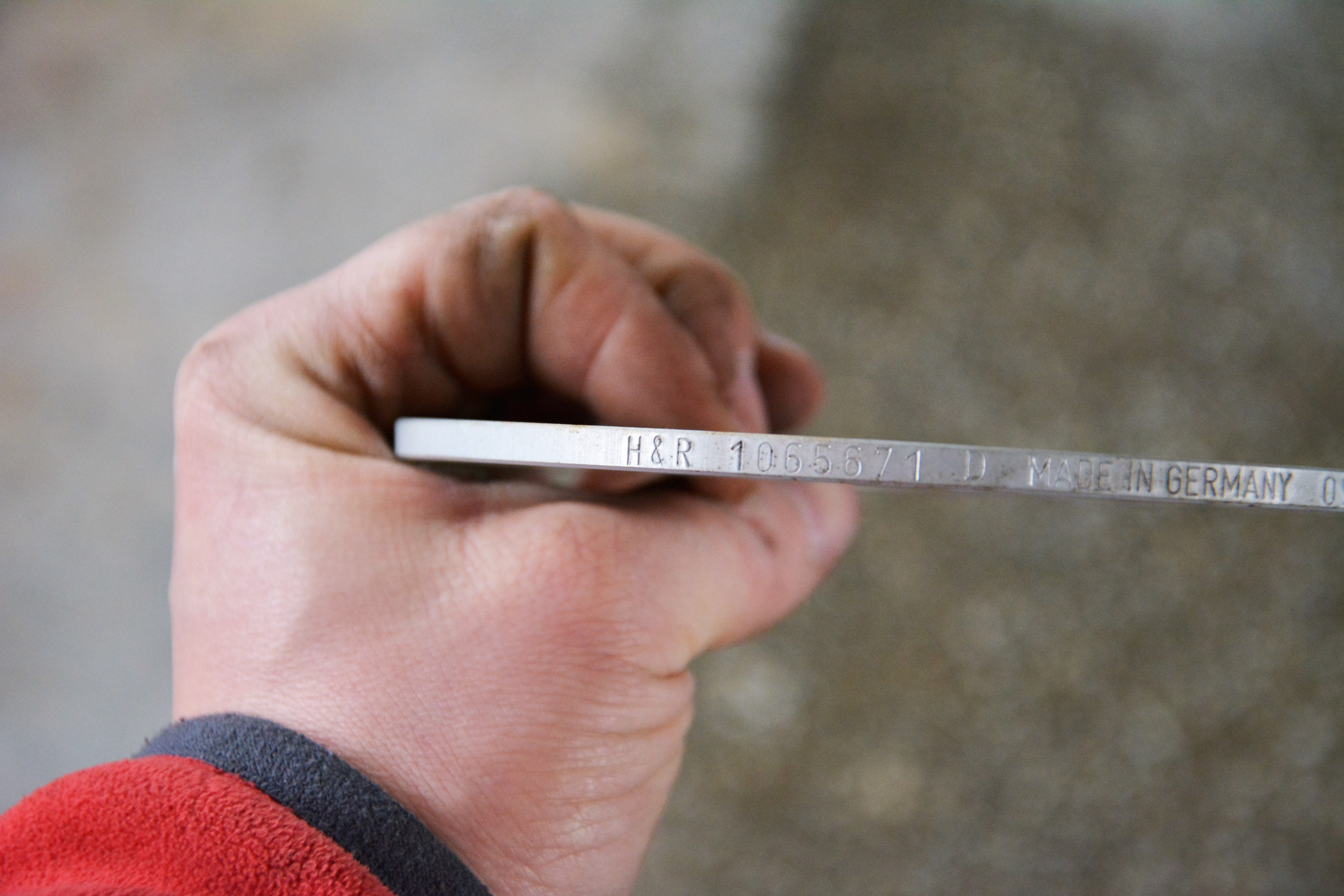

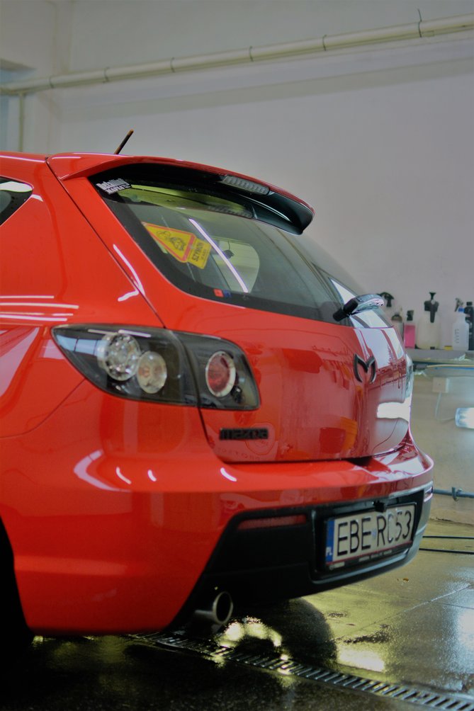

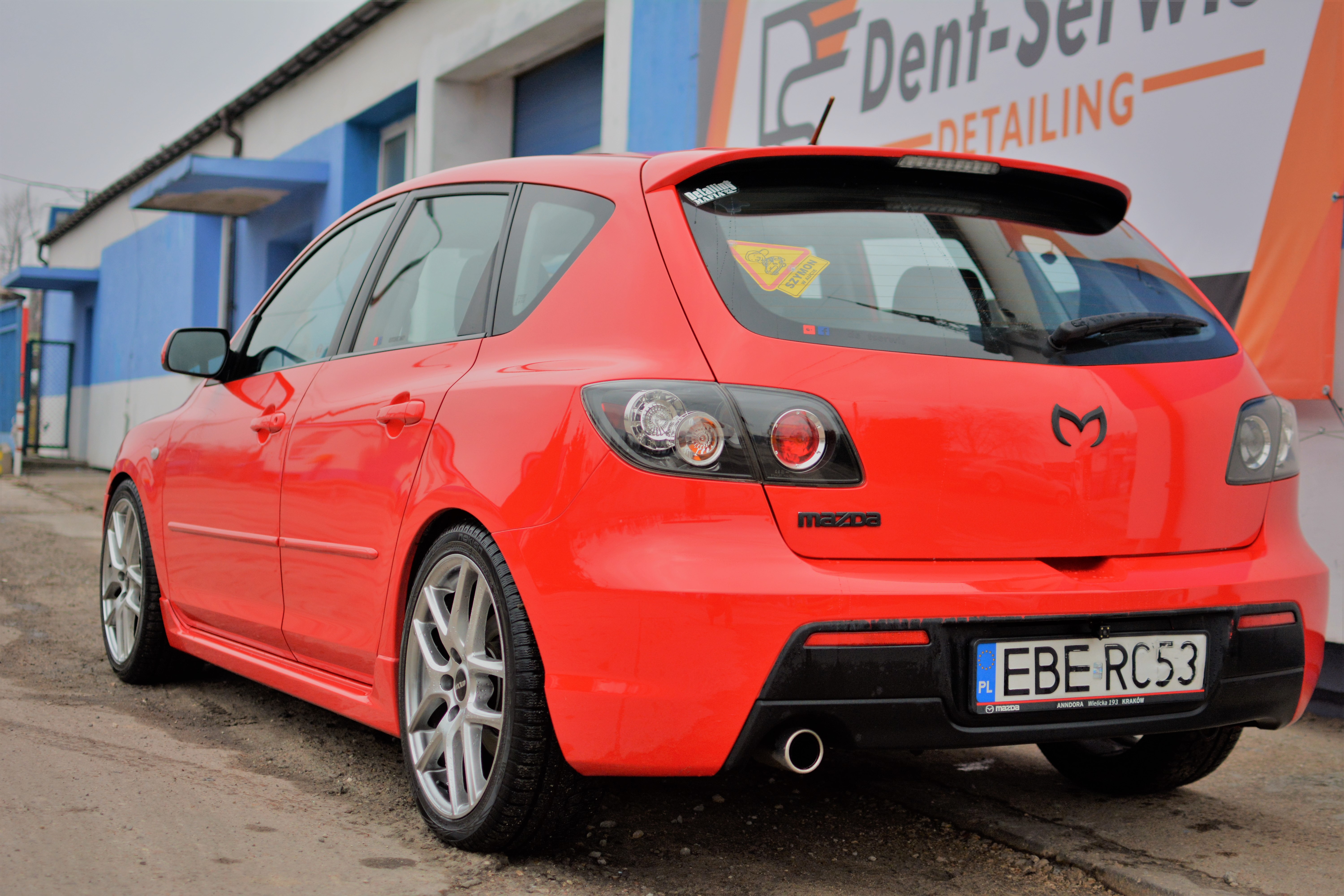

ciszaaa w temacie, no bo i o czym tu pisać jak nic się nie dzieje oprócz przybywających kilometrów na przebiegu.
Ale z racji prowadzenia działaności i znajomości z wieloma handlarzami (a mam ich kilku fajnych gości)
wpadły mi w ręce dystanse H&R 5mm wpadły więc na tylną oś. Przy okazji auto umyte, powłoka odetkana, i kilka fotek dla oka.

Zmiana na plus, teraz jest „akurat” <ok>

Paine, ale to cudnie siadło. Mierzyłes ile gwintu nakrętki złapią po montażu dystansu? Ostatnio szukam felg do MX'a i zastanawiałem się, czy przy okazji nie kupić dystansów do 3- właśnie 5mm, bo na tyle sądzę, że bezpiecznie można sobie pozwolić, ale nie sprawdzałem tego miarką. Podobno żeby było bezpiecznie nakrętka musi załapać 12mm gwintu. W MXie zostanie mi 11mm jak założę 5mm dystans – czyli mocno na styk.

liczyłem obroty nakrętki, 8 obr łapie.
przydały by się dłuższe szpile ale zobaczymy co w praniu wyjdzie <oczy>

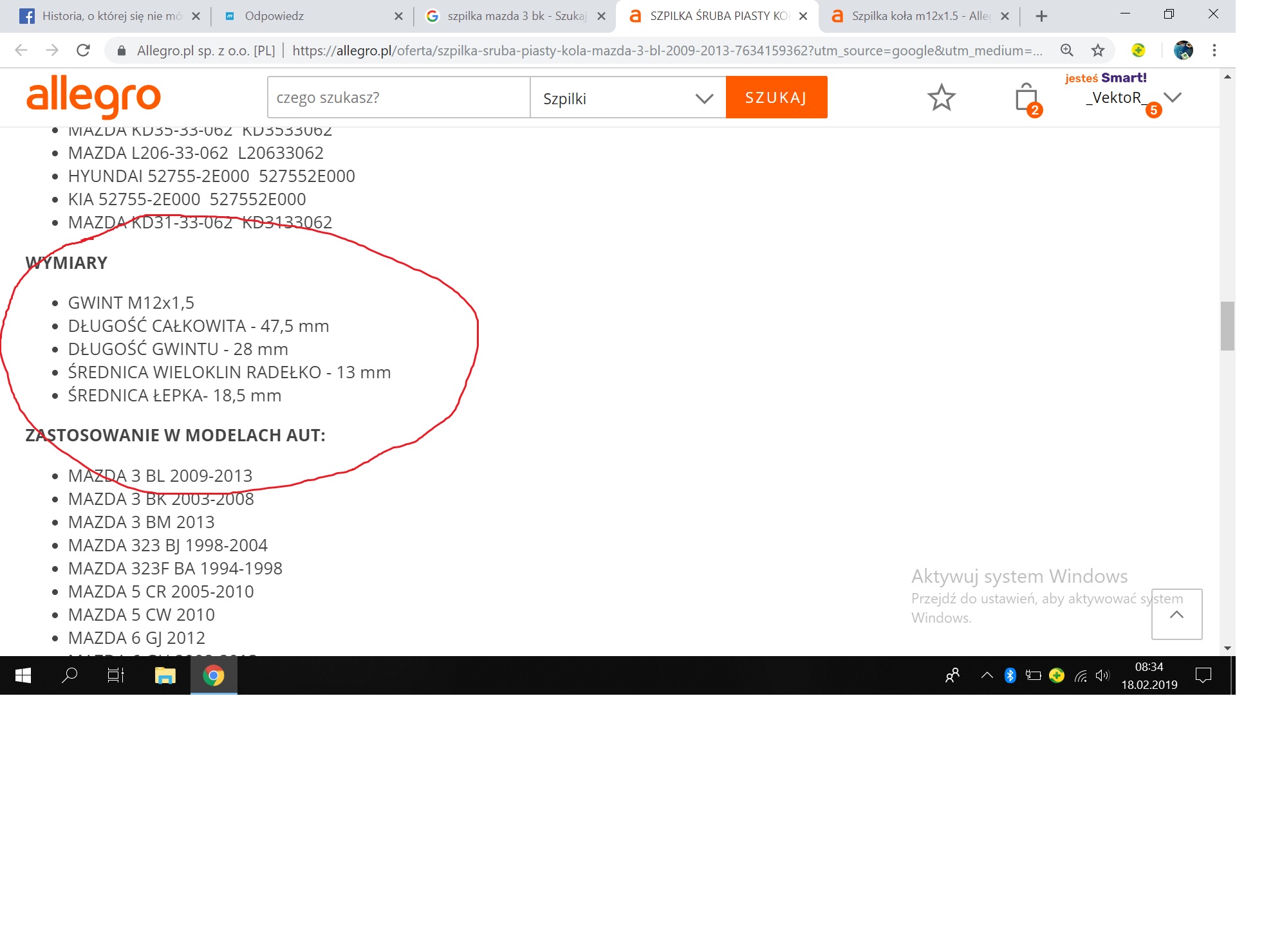

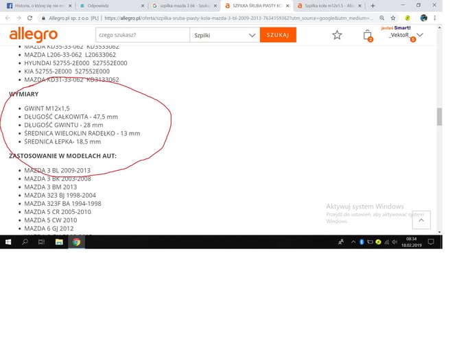

Postprzez D2idek » 18 lut 2019, 08:35
Jest to wszystko dostępne
z uniwersalnych widzę ok 70mm długie
z\ mazdy 323 mają 50mm długości (3mm więcej niż BK)
więc spokojnie coś można dopasować

Dzięki dobry człowieku :) Chyba się zajmę tym tematem przed zmianą kół na letnie.

Powitać...jak ja tu lubię zaglądać...żałuję tylko ,że nie mieszkam bliżej Twojego garage pewnie codziennie pucowałbym swoją mazde :P Szpilki u mnie mają 29mm długości od piasty do końcówki, mam 7mm dystanse przelotowe zostaje 22mm szpilki a po założeniu felgi nakrętce pozostało 8 pełnych obrotów na szpilce...ale sam kształt felgi i jej grubość w miejscu otworów ma też duże znaczenie <spoko> To kiedy D2idek mogę wpaść na inspekcję powłoki lakierniczej... ;)

Zmiana na plus <spoko> Szerokości :)

Jest jakaś potwierdzona zasada, ile mm lub obrotów na szpilach musi pozostać na nakrętki przy montażu dystansów i felg, aby było to należycie bezpieczne?

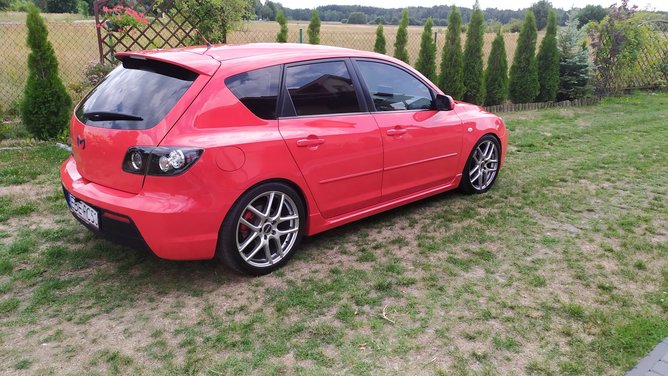

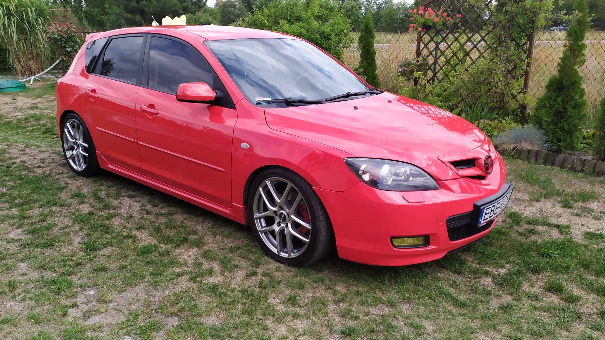

Postprzez D2idek » 6 sie 2019, 06:02
od dawna cisza w temacie więc czas na jakąś aktualizację:
kilometrów przybywa a jest ich już ponad 180tyś.
znalazłem wreszcie mądrego gazownika który podjął się poprawki po pierwszym, i teraz silnik pracuje o wiele wiele lepiej. wg. wykresu gaz słabnie względem benzyny dopiero od ok 5tyś/rpm
oczywiście jest to spowodowane za małym reduktorem i wtryskami.
tak czy owak da się teraz bezproblemowo i bezstresowo jeździć <serduszka>
z racji prowadzonej działalności, na maździe przeszło kilka powłok ceramicznych kilka wosków itp <rotfl>
no i w ostatnim czasie przyciemnione wszystkie szyby (oprócz czołowej) przód trochę jaśniej, tył bardzo ciemno, tył chciałem ciemniej ze względu na dzieciaka którego teraz nie razi słoneczko <serduszka>
a no i jestem na etapie szukania nowych Bilsteinów B8 w dobrej kasie. bo mazda ma zamiar jeszcze trochę zemną zostać <spoko>

Postprzez deejayija » 6 sie 2019, 06:49
Błyszczy! <ok>
Kolor jak malina...

Postprzez D2idek » 8 sie 2019, 07:20
słabo błyszczy bo zdjęcia z telefonu i jakieś takie blade <dupa>
a w tym sezonie nie mam czasu na nic, nawet na jakieś fajne fotki <glupek2>

Postprzez deejayija » 8 sie 2019, 13:10
D2idek napisał(a):zdjęcia z telefonu i jakieś takie blade <dupa>
Pewnie stąd ten zakłamany kolor – też ładny; unikatowy...

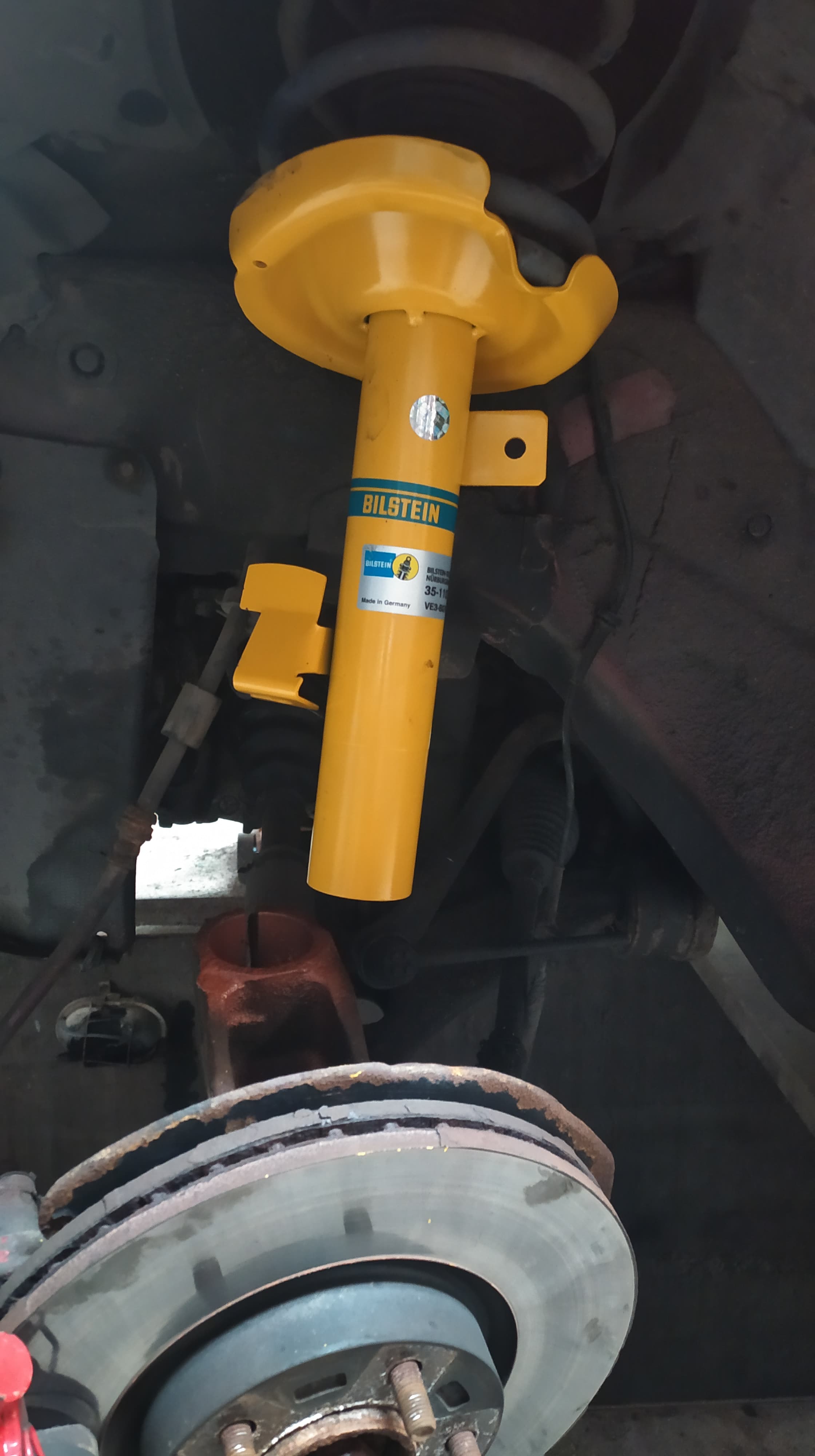

Postprzez D2idek » 22 sie 2019, 08:03
a więc montaż....
B8 komplet 4szt. + sprężyny Eibach które były już wcześniej zamontowane.
Obecnie auto rozebrane bo standardowo doszło kilka rzeczy :
-łączniki stabilizatora przód
– sworznie wahacza przód 2x
– tuleje tylne wahacza przód 2x
Dziś mam nadzieje złożyć całość, a w poniedziałek kierunek zakopianka <serduszka>
