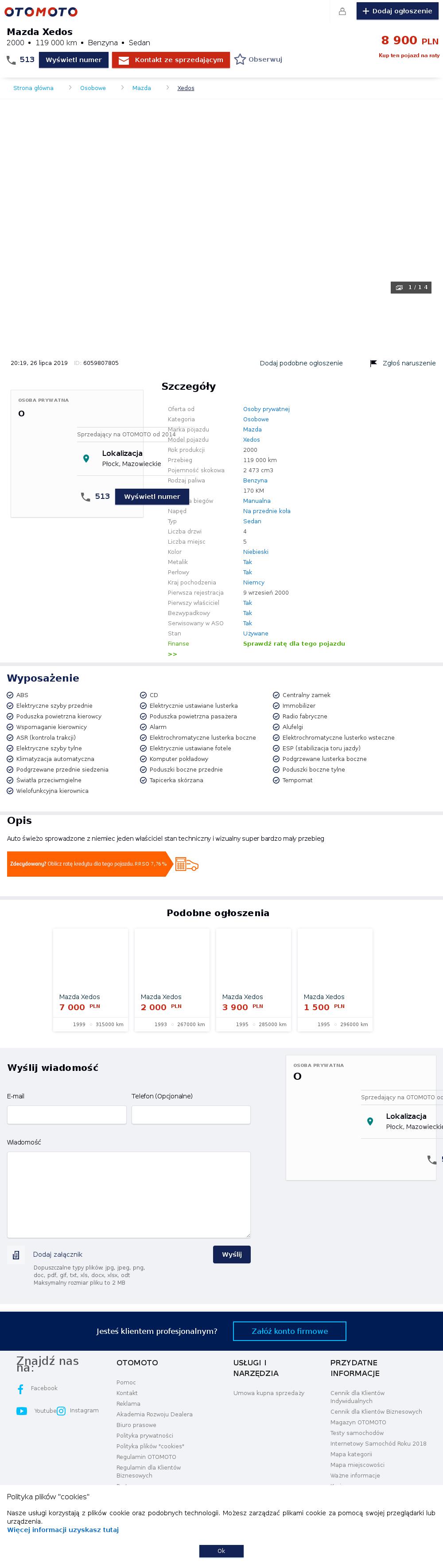

Cześć.
Ktoś widział może to auto lub po zdjęciach zauważa coś niepokojącego? Na co oprócz rdzy zwrócić uwagę przy ewentualnych ogledzinach?
https://www.otomoto.pl/oferta/mazda-xed ... C6kPz.html

Przebieg to raczej można w między bajki włożyć...

No moim zdaniem jest zadbana w środku także przebeig może mieć bliski tego co napisane booo nawet rączka w drzwiach ma jeszcze strukturę, skóra na kierownicy wyślizgana ale tylko tyle co nic nigdzie nie przetarta, gałka tez, pedał sprzęgła wygląda dobrze, fotele znośnie także możliwe że ma mały przebieg napewno nie powyżej 200.

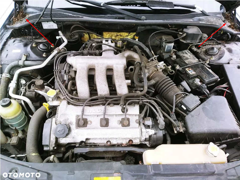

Chyba sporo stała. :)

Albo ktos nie sprzątał. Patrząc na stan foteli to przebieg moze byc prawdziwy.Reczny cos wysoko możliwe ze szczeki do wymiany. Sprawdz gumy na gornych wachaczach czy nie sa sparciale. Przy łapie silnika po lewej str często jest rdza.

Maska jak dla mnie do malowania – jest na niej malunek lub odbarwienie po naklejce, tribalu czy jak to się nazywa. Błotnik prawy tył, delikatnie zaczyna się coś dziać. Przy poduszce silnika faktycznie rdza. Auto do opłat. Świeża konserwacja podwozia. Akumulator raczej do wymiany.
Samochodu nie skreślam, muszę się z tym przespać. Dwa elementy do polakierowania to nie dramat, rdza przy poduszce też nie. Wnętrze bardzo ładne, jakieś pojedyncze plastiki do poprawy, poklejenia czy wymiany. Zdaje się wszystko działać. Przebieg....... niektórzy powyżej w niego watpili jednak auto ma aktualny tuv, nie pamiętam jakie cyfry są na badaniu ale tak czy inaczej to już kolejny argument za.
Aha... Liści pod maską też już nie ma, może właściciel czyta forum.
