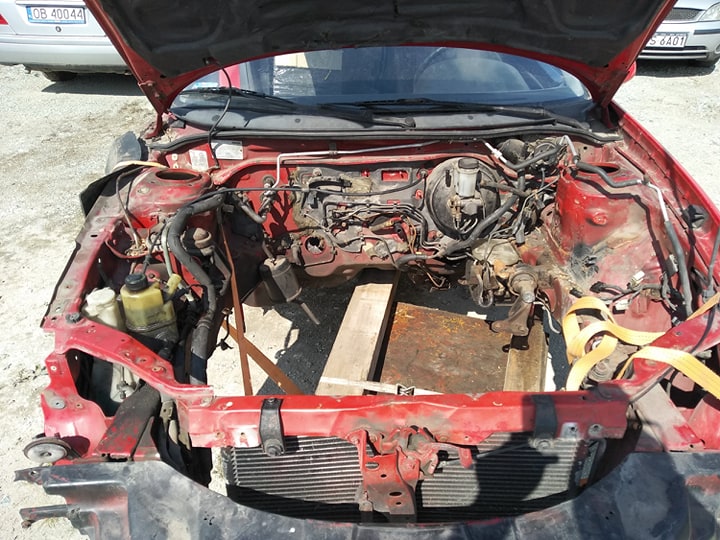

Po dwóch dniach walki mamy taki stan .
Silnik z Mx3 Klde wyciągniety na palecie
Silnik z Mazdy 323 BG wyciągniety na palecie .
Wiązka od Klde cała posprawdzana , wtyczki spinki i poprawiona izolcja .
Najwiecej pracy zeszło z przekładką z Autoatu na manual. ( Przypominam Mazda 323 BG to Automatyczna skrzynia Biegów )
Trzeba było przełożyć kasetę od biegów , cięgna zdemontować , zdemontowac stara wiązkę z BG.
Dziś walka z przekładaniem pedału sprzegła i Hamulca wraz z pompa wysprzeglika .
Na deser demontujemy serwo z MX3 V6 bo jest większe i wpada do 323 BG aby lepiej hamowało

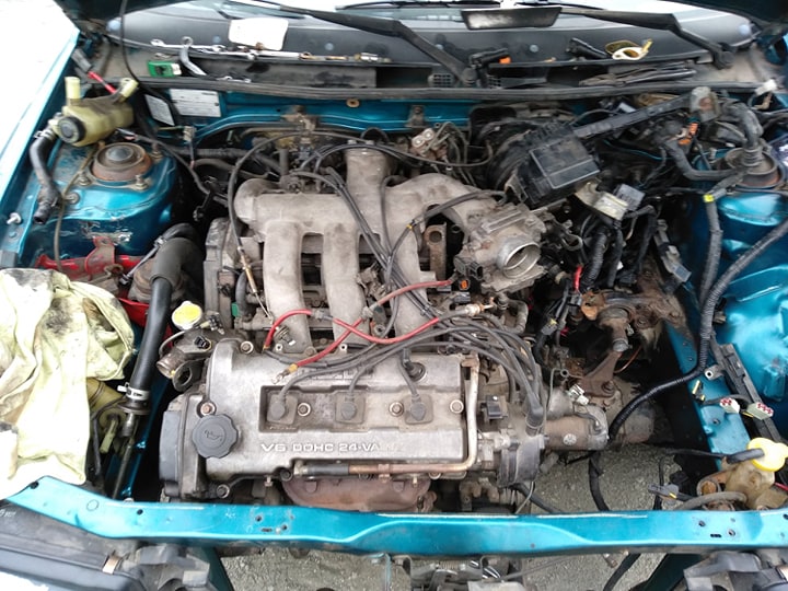

Prace idą do przodu
Silnik już siedzi w aucie. Sanki i cały silnik pasuje z Mx3 do BG bez żadnych przeróbek .
Jedynie będzie zabawa z chłodnicą wody .
Trzeba zmienić łapę z Mx3 do bydu BG aby silnik siadł idealnie ( ta czerwona cześć na zdjęciu .
Montaż wiązki i komputera zakończony.
Poprawiłem izolację aby nie było zwarcia i szukania przyczyn nierównej pracy silnika bądz braku odpalenia auta.
Dziś montaż serwa , wysprzeglika i kolumny kierowniczej

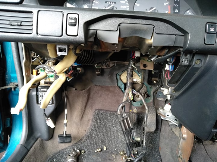

Dziś wtorek 23 lipca Automat stał sie oficjalnie manualem
ułozyłem wiązkę pod maską
przekręciłem pedały z BG i z Mx3 ,
Najlepiej miec całe auto , cały czas chodze do auta to zaślepka to śrubka
Linka gazu też musi być z V6 bo jest dłuższa
Instalacja pod kierownica podpięta kolumna zamontowana w srodku powoli prace dobiegają końca

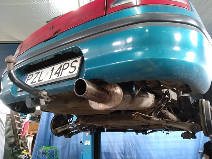

Oplot z przodu pasuje i nowe miedziane przewody .
Poli gumy sa na całym przednim zawieszeniu .

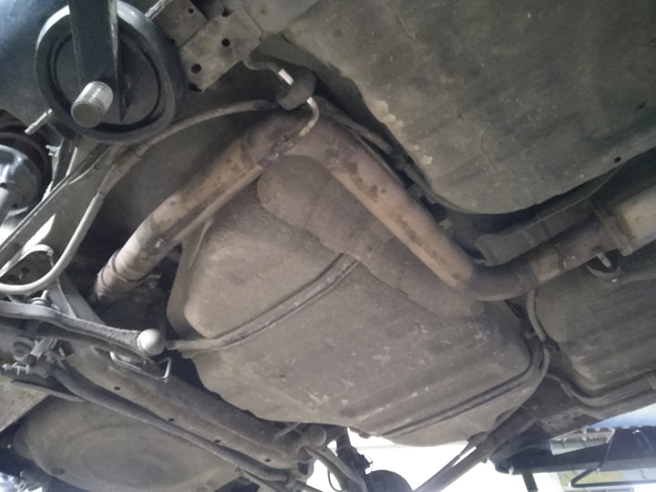

Cały układ wydechowy z Mx3 V6 pasuje bez problemu trzeba tylko skrócić go o 20 mm.
I największy problem mam z chłodnica wody. Z BG nie pasuje są inne podejścia . Z mx3 jest za duża
i nie wejda lampy . Nie chcę dawac chłodnicy wody przed pas przedni bo to wiąże się ze wzmocnieniem pasa przedniego i zapinkami na masce .
